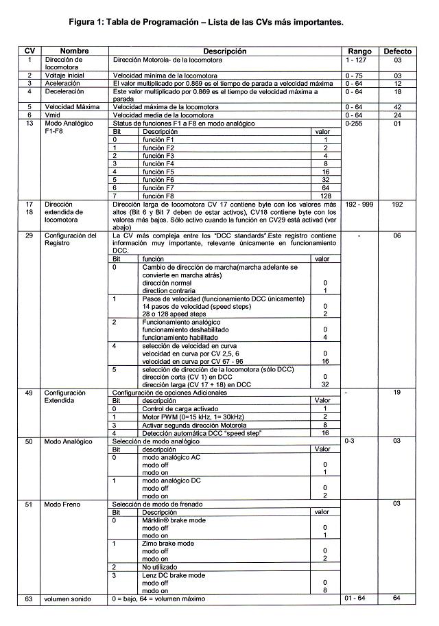

Yo la tengo analógica y dentro de poco me llegará un decóder ESU sin sonido. ¿Alguien me puede pasar los valores de CV que pone ibertren de fábrica?
Se supone que con los valores por defecto de Ibertren la loco irá de fábula en digital.

Mensajes: 1613
Registrado: 07 Dic 2008 15:48
Yo tengo dos máquinas y nunca me han dado problemas. Ruedan muy finas y bien configuradas arrancan muy despacio
como a mi me gusta. Tengo unas curvas de radio 360 y pasan bien. La única pega es que en una sale la goma de adherencia de la rueda y hasta que no me di cuenta la máquina iba a tirones.
De origen llevan un decoder Loksound V3.5 del que adjunto la lista de CVs. También pongo unas fotos:
Miquel el del Vapor
