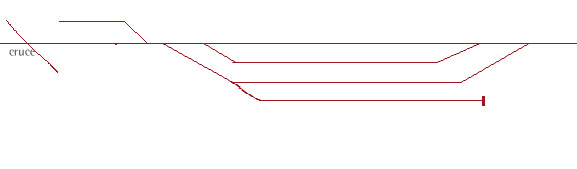

Buenas. Ya ando por fín metido de lleno en la maqueta (aunque sigo sin tener demasiada idea de todo esto...). De momento delante de la estación tengo la siguiente (dibujo) distribución de las vías. ¿cuales serian los tramos que debería aislar, es decir cortes....? ¿semáforos?... No se si me explico.

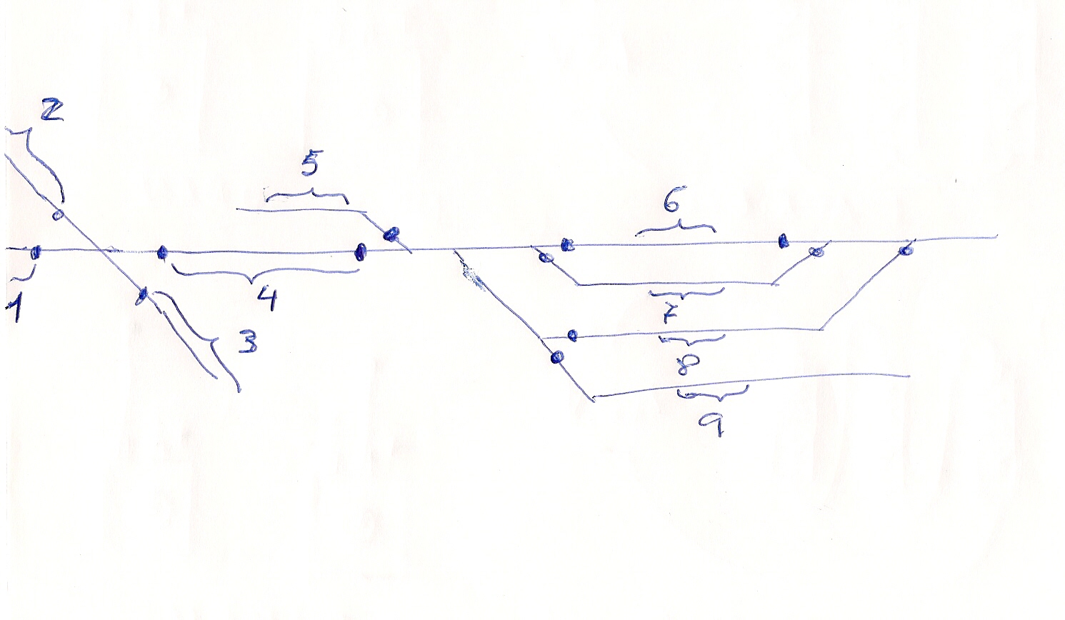

Debes de razonar: Las zonas donde pueden quedarse estacionados los trenes (aislamiento) las vias muertas (aislamiento) cuando hay un cruce logicamente si circula una direccion la otra debe de aislarse para evitar accidentes.Te envio un croquis rapido las zonas entre puntos numeradas deben ir aisladas, te explico si esta abierta la direccion 2 a 3 pues no debe de haber corriente en 1 y 4, en la direccion 5 a 6 no debe de haber corriente en 4 , no debe de haber corriente en 6 si se circula por 7 y asi sucesivamente. Un saludo.

Complemento que se me paso en cada numero entre puntos un aislamiento y los semaforos si los pones pues al pricipio y final del aislamiento. Un saludo.
