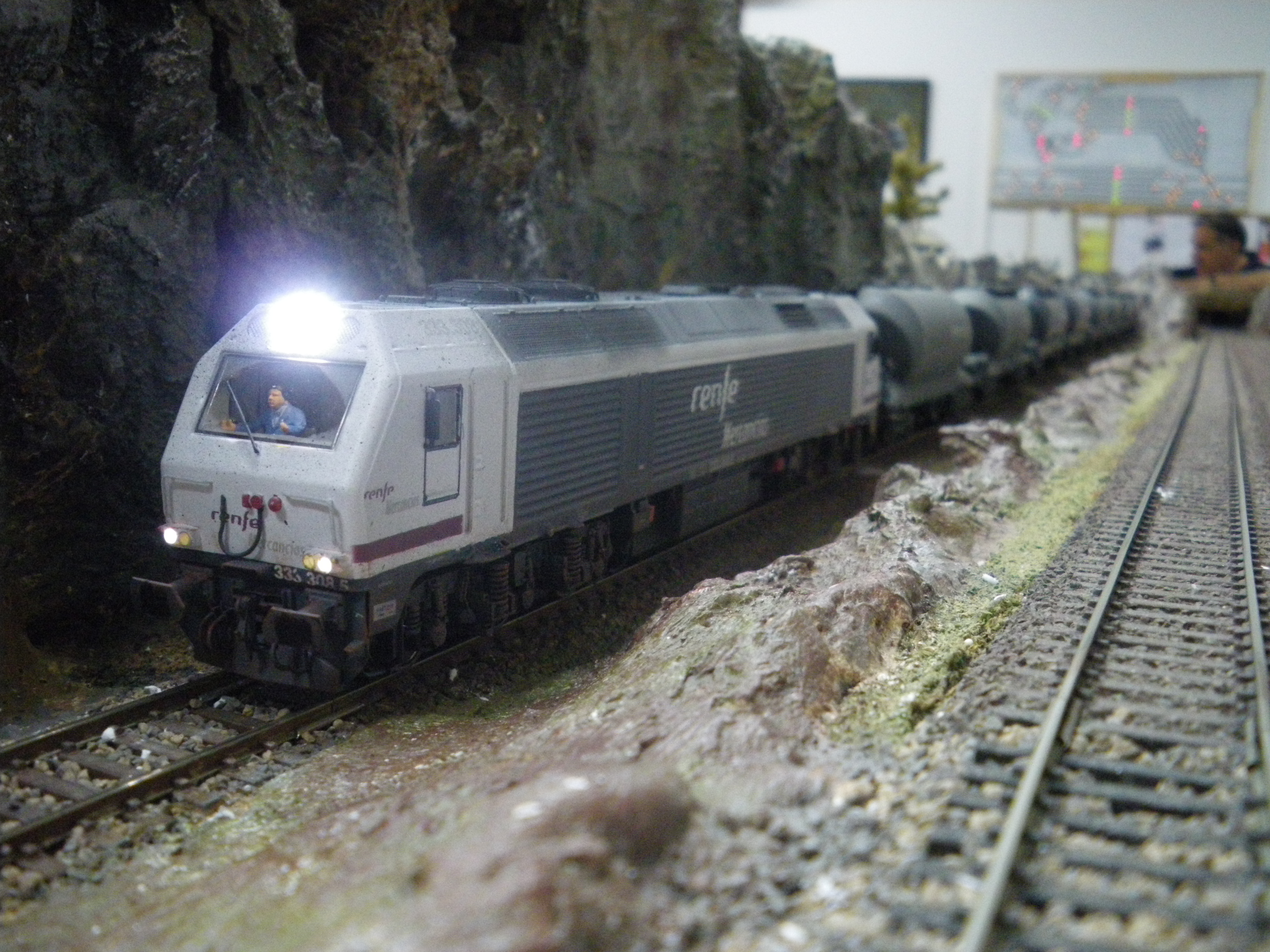

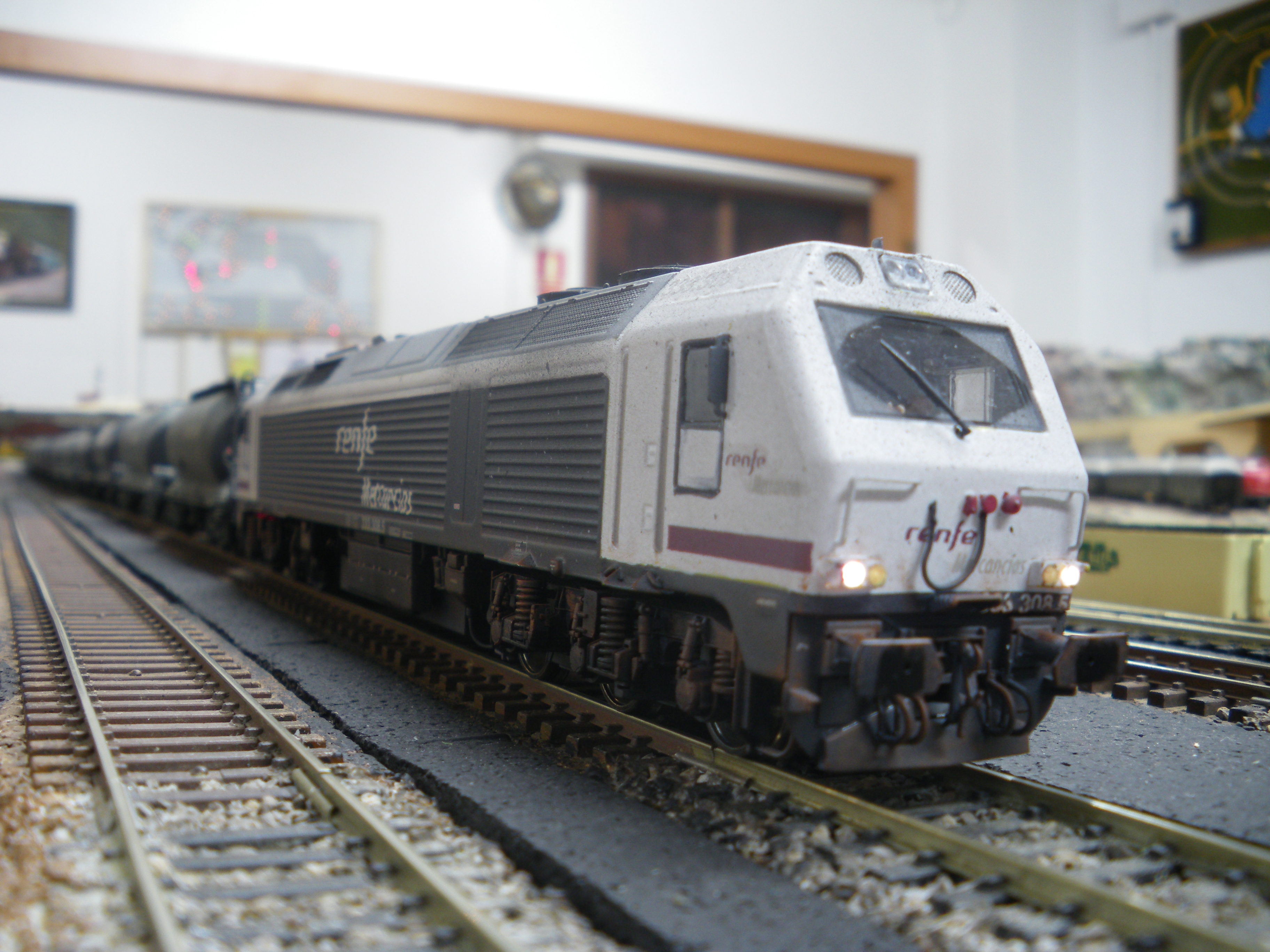

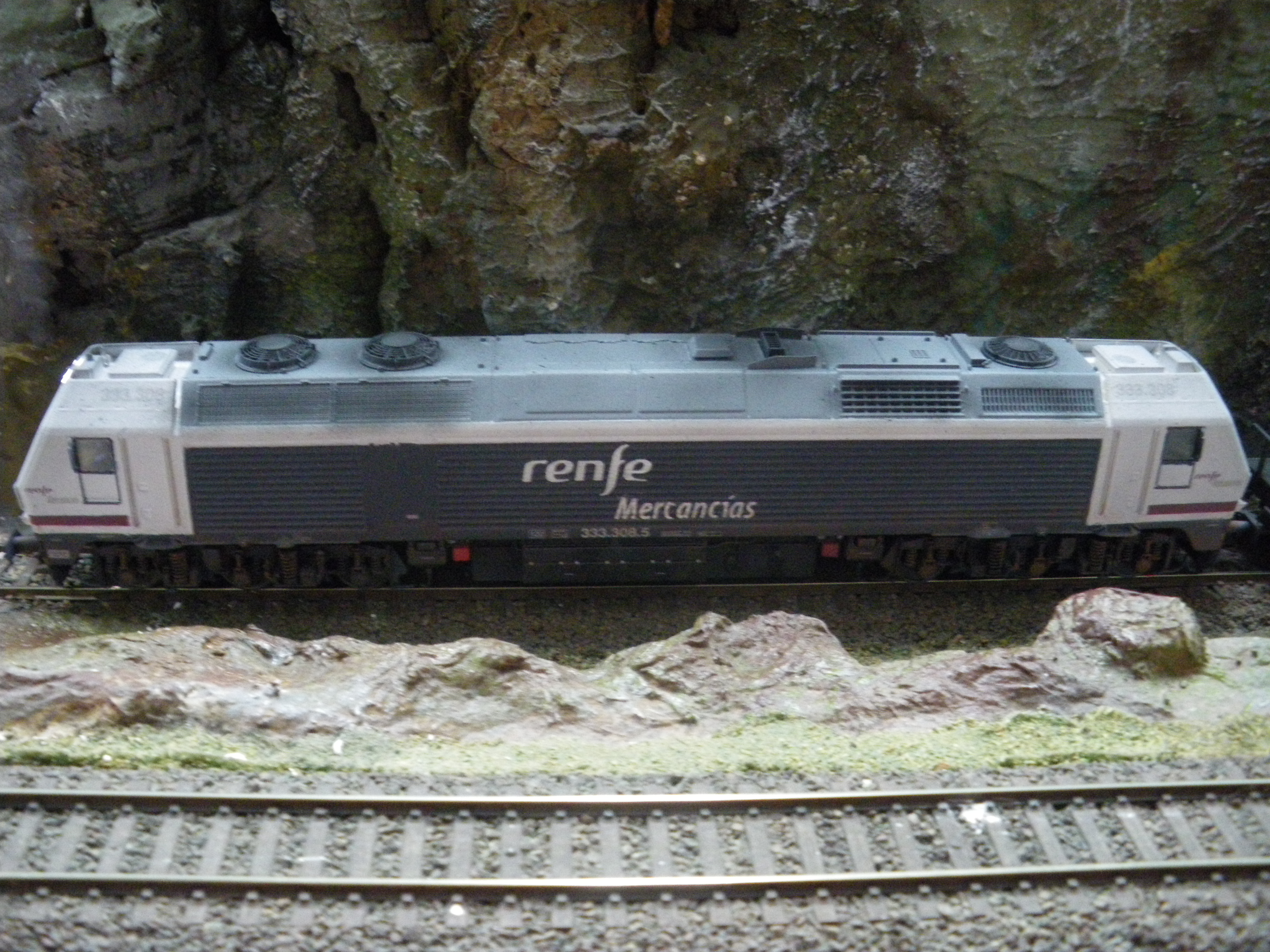

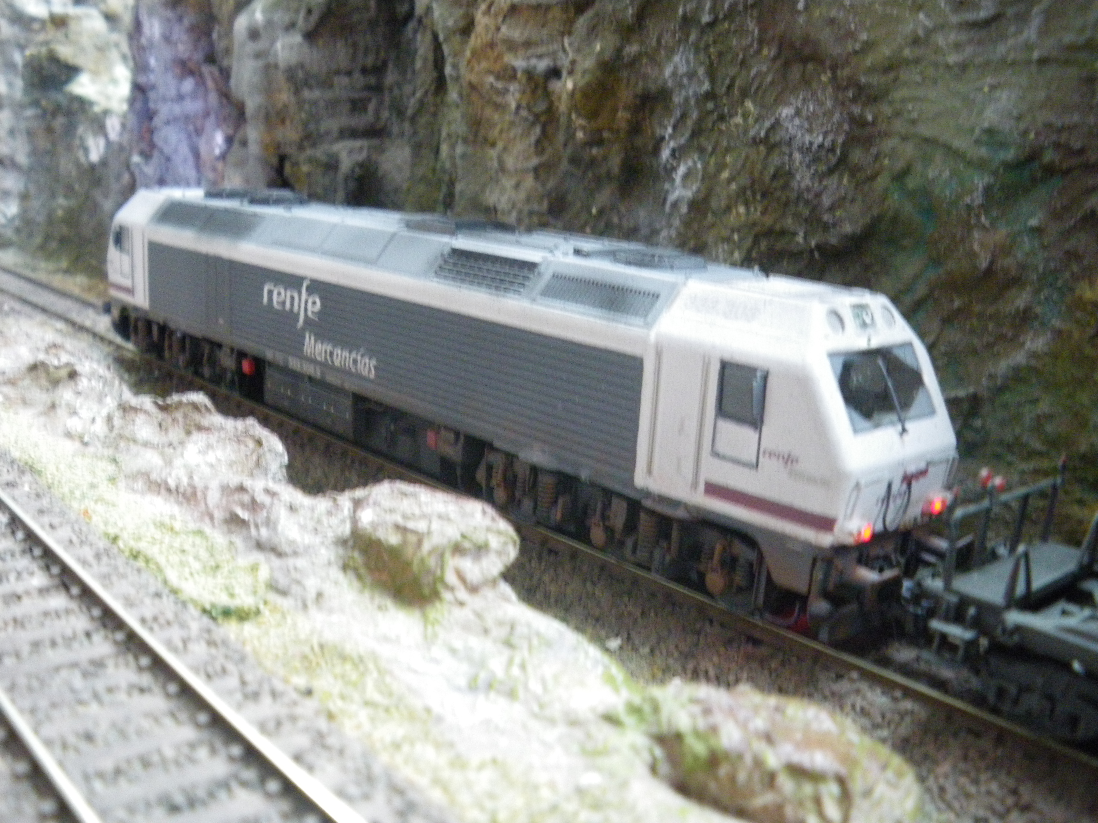

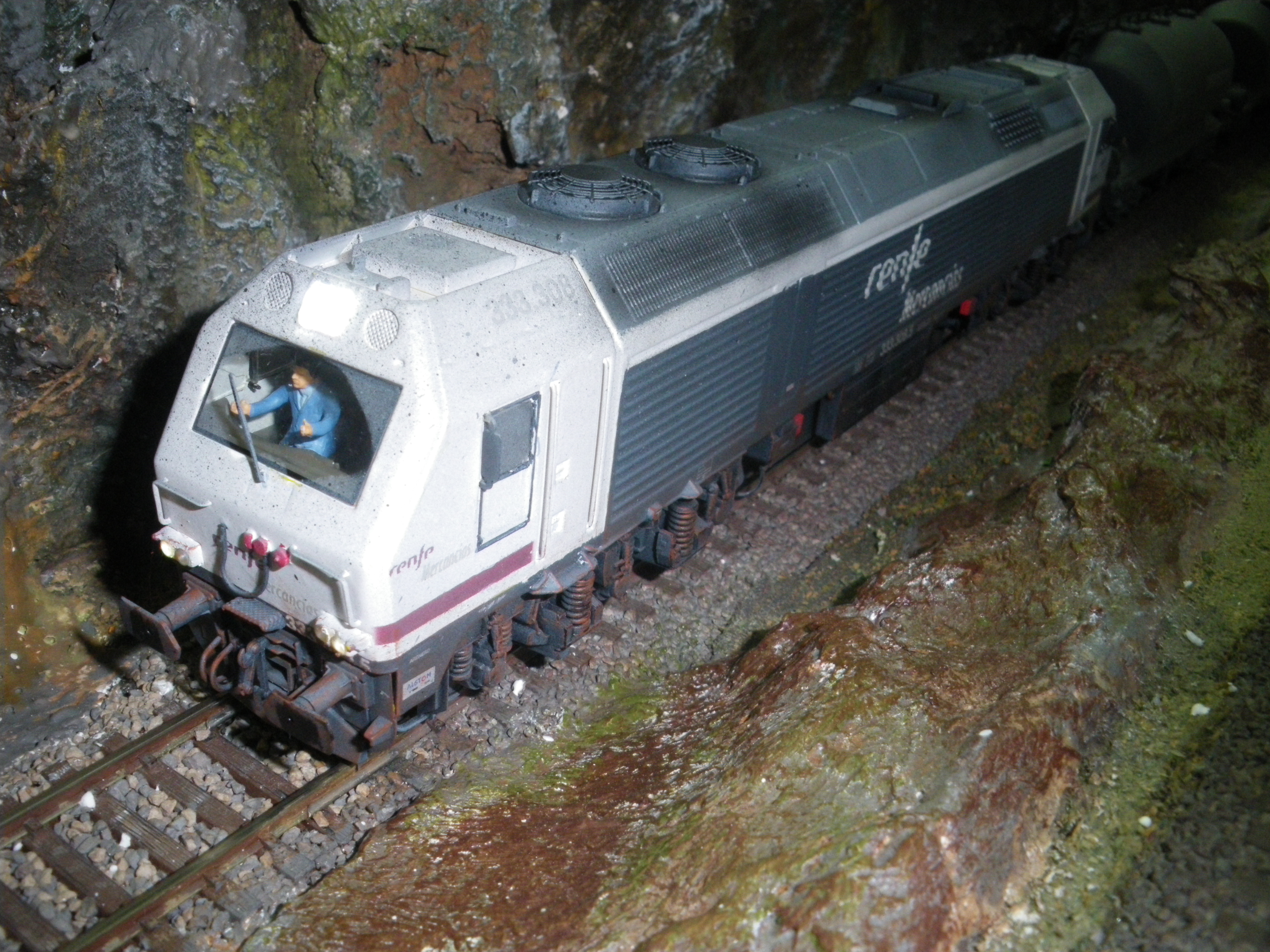

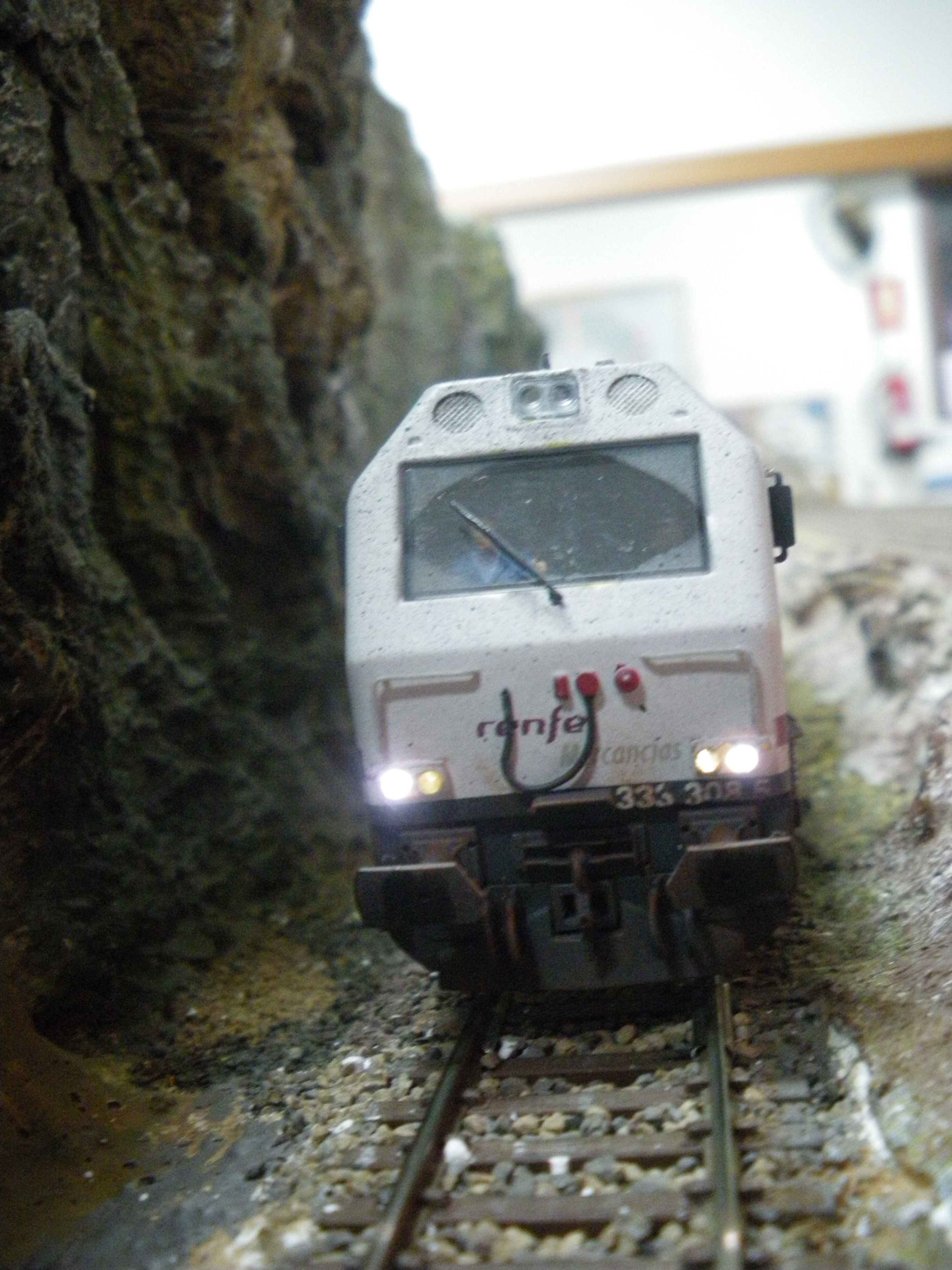

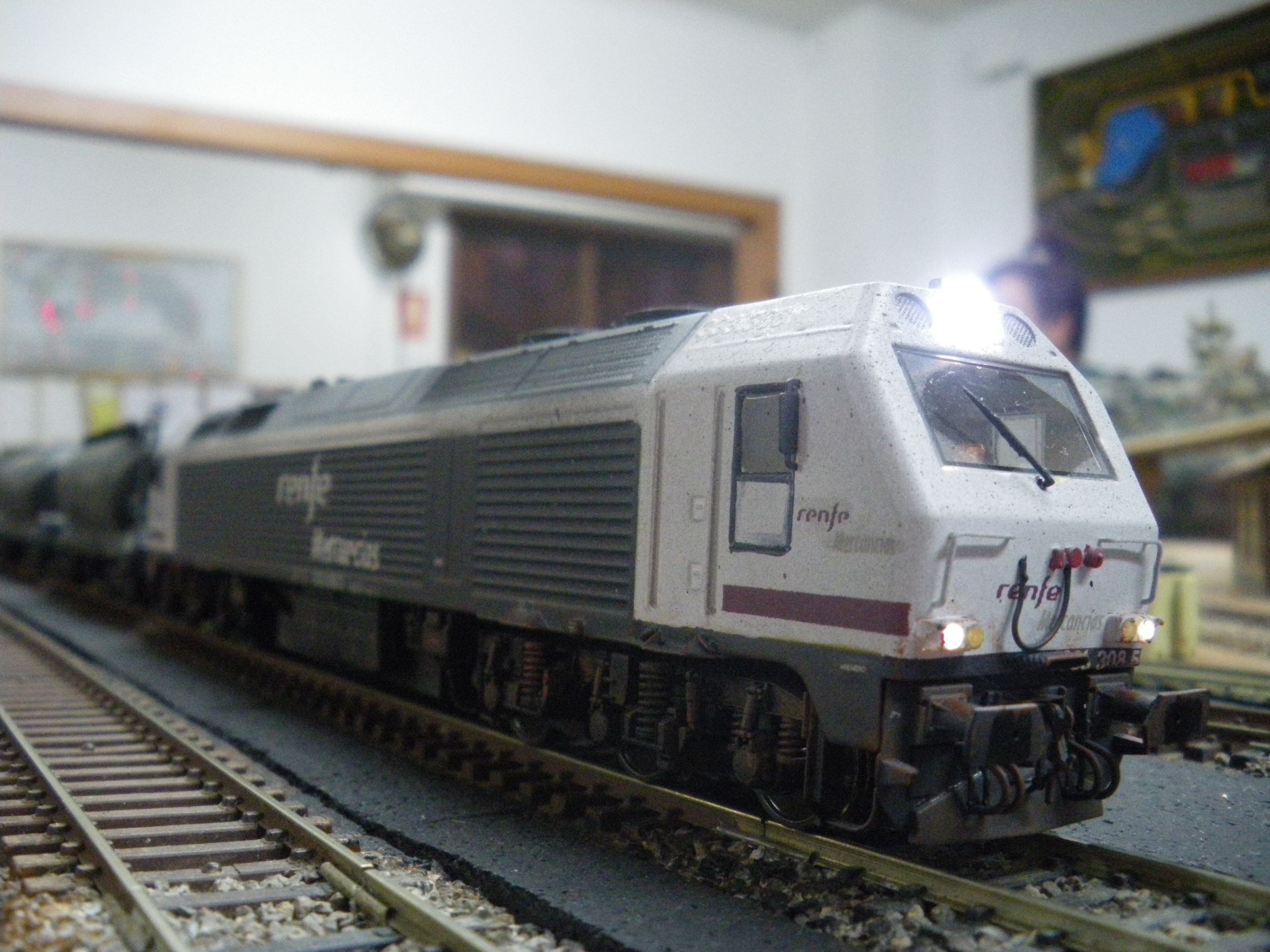

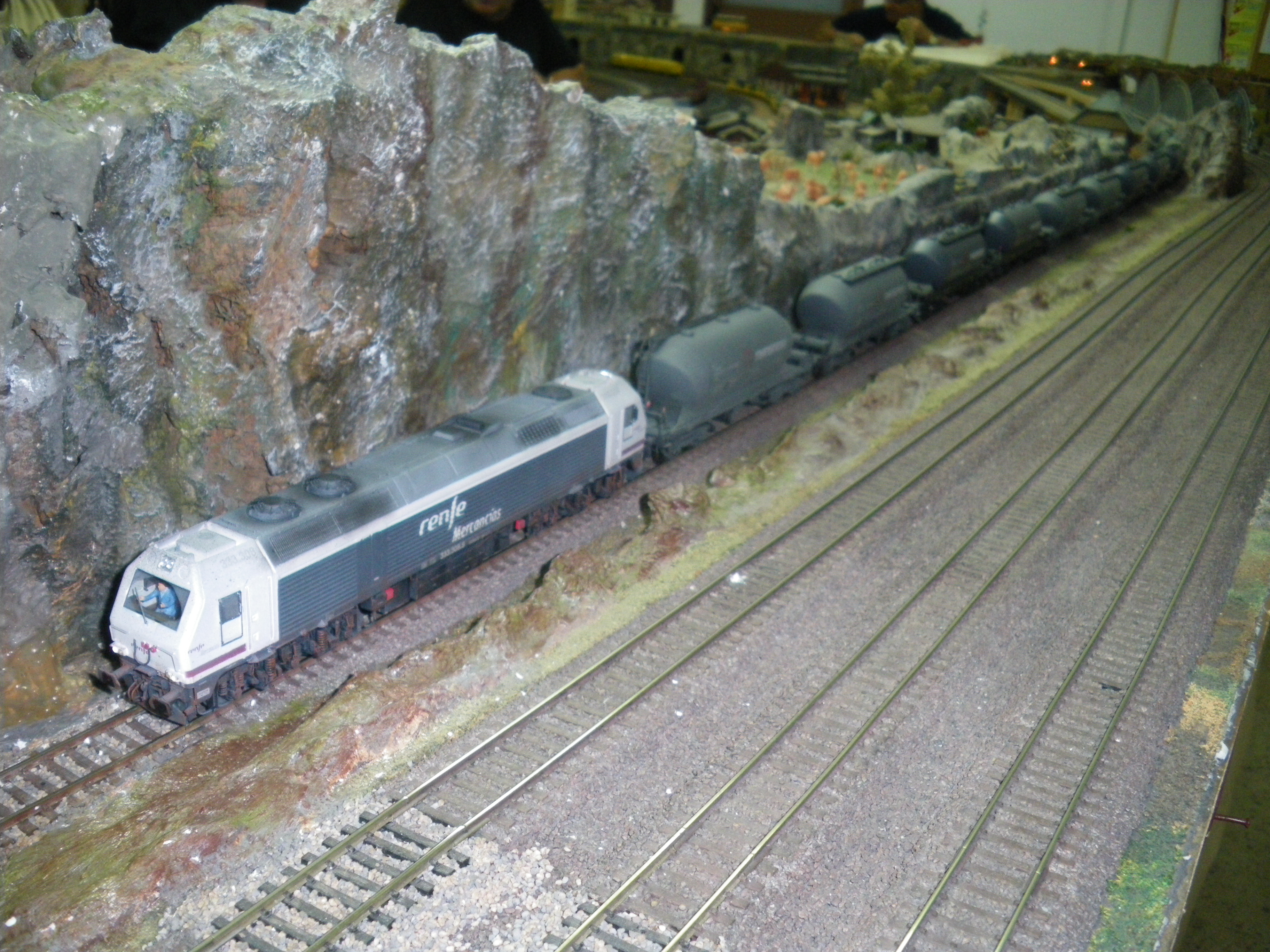

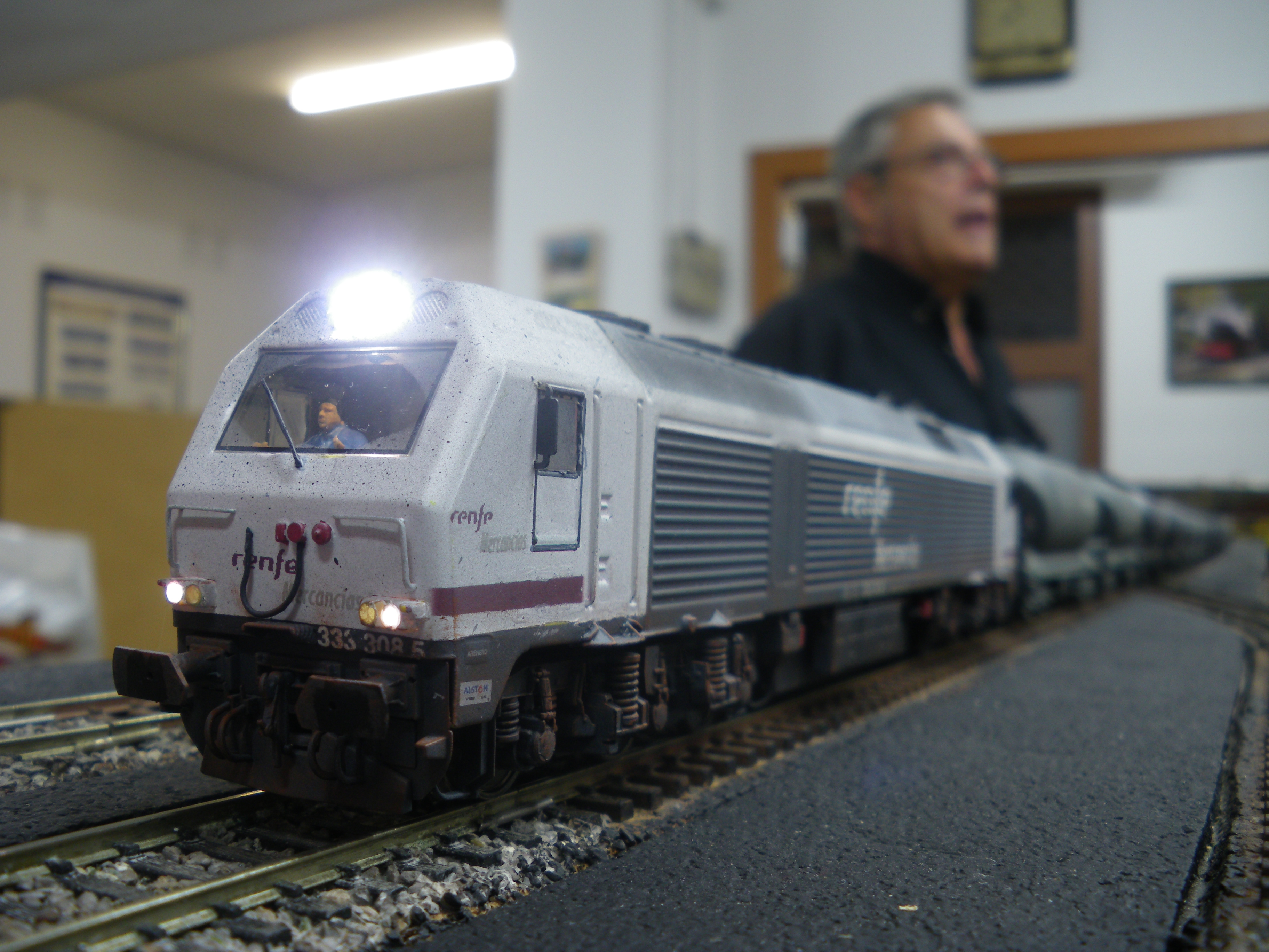

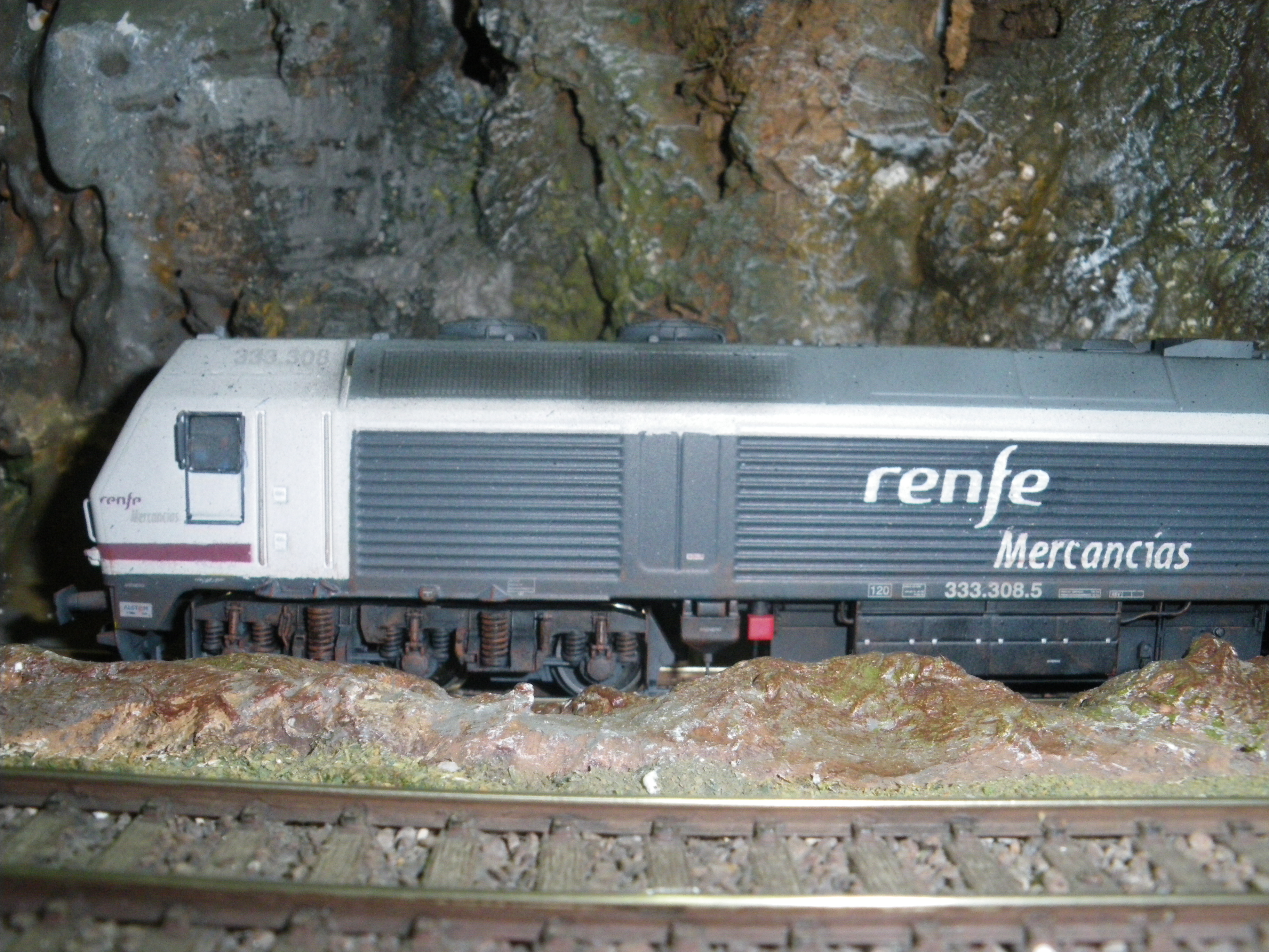

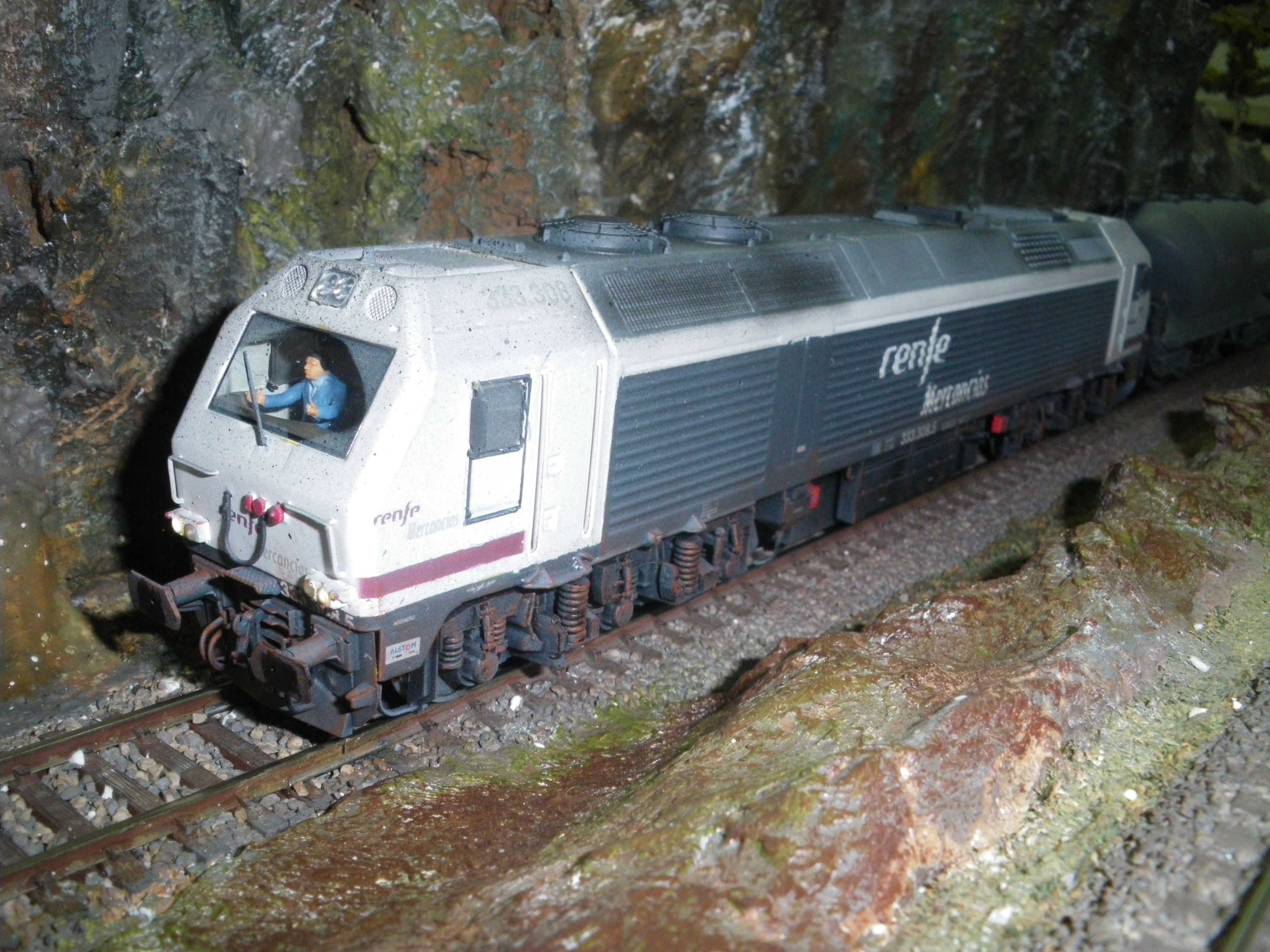

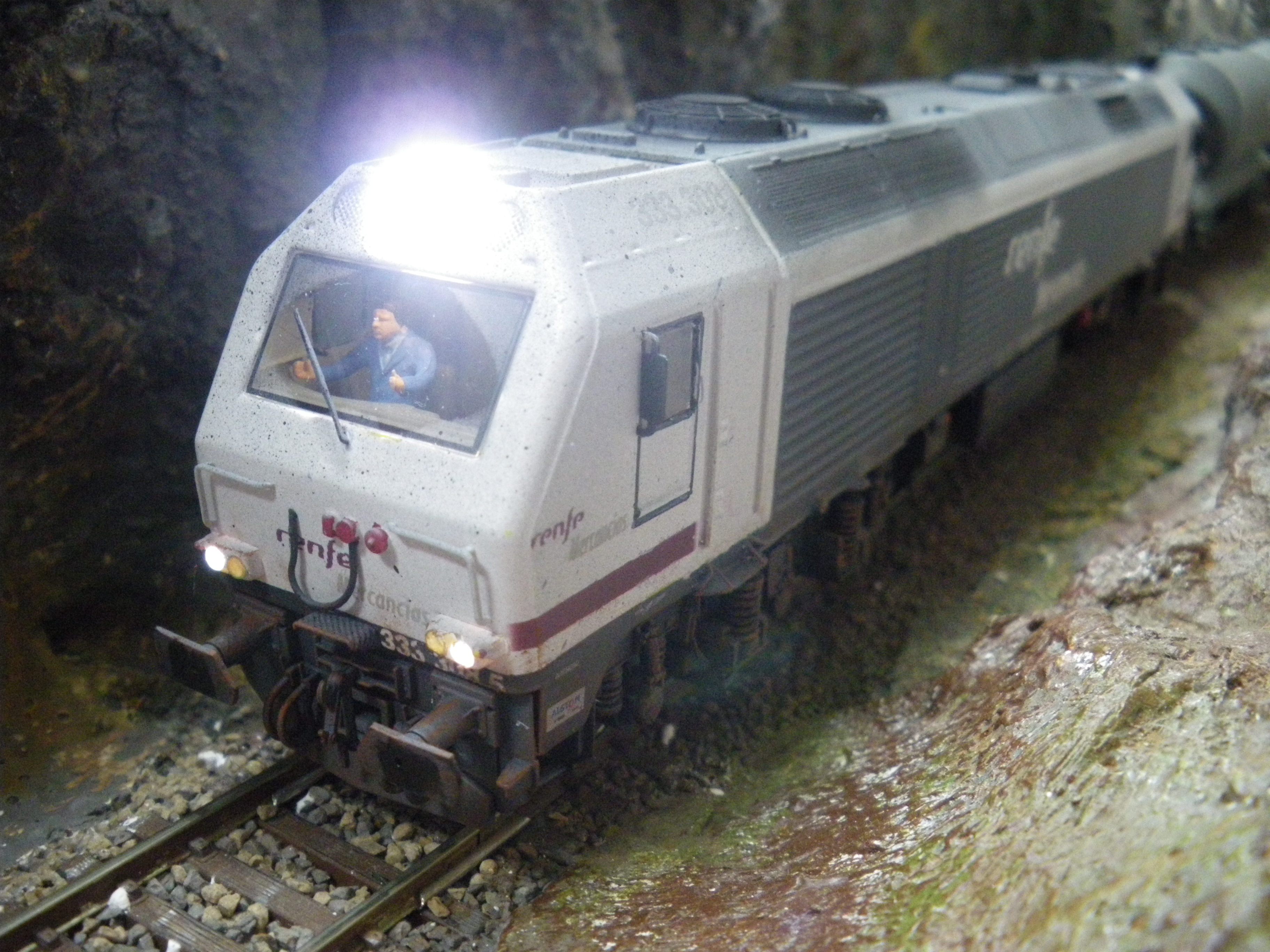

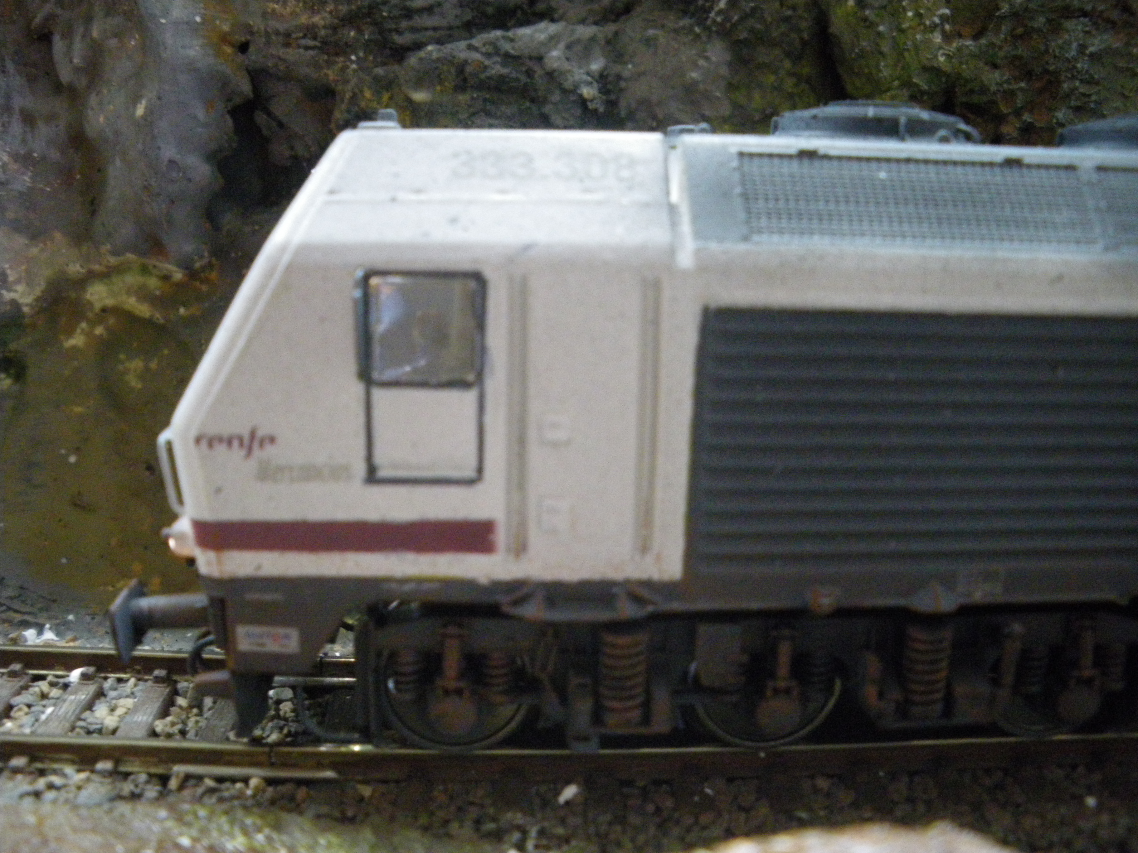

por fin la acabe,y aqui esta el resultado.

Buaj que buena,me ha encantado ;)

muy buen envejecido ;) y muy buen trabajo

Enhorabuena.
Yo creo que es una máquina a la que le queda mejor el pantone que el taxi.
Veo que le has reformado el foco superior. Podrías indicar como lo has hecho.
Has añadido un nuevo led arriba ?? Lo has conectado a una salida del decoder ??
Salud !!

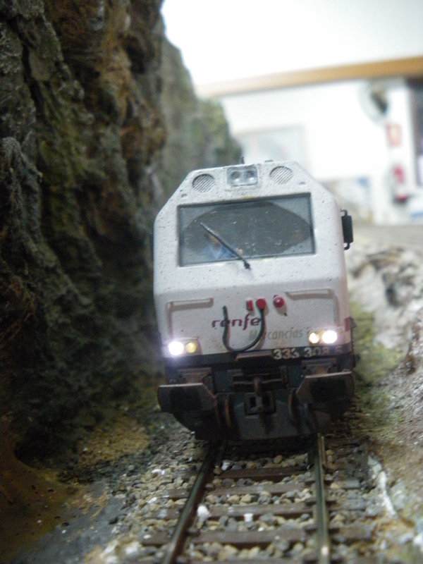

La prima de jordi, lleva un nuevo Led en el foco superior de cada cabina, el cual se puede encender mediante las fundiones F1 y F2 del decoder, es decir, independientemente un foco del otro, y independientemente de las luces de abajo.

bien dicho javi,yo no lo hubiera dicho mejor,con el digital puedes hacer lo que quieras con los focos principales,resulta que el difusor que lleva esta atrofiado,cuando lo saque por primera vez le puse un led de alta luminosidad bien cerca y nada no alumbra,y lo mejor es cojer un led y colocarselo,cambia la maquina por completo.los puedes poner que cuando enciendan todos los focos de un testero pues tambien se encienda,o,aprovecharse de los cables verde y violeta,y colocar cada uno un led al foco que a ti te apetezca y cuando pulses F1 o F2 se te encendera el foco que corresponda independientemente al resto de los focos.nbo se si me explicado bien

Una pregunta, el tema de los logotipos, transferibles y matrículas como los has conseguido?. Son comerciales o los has hecho tu?
