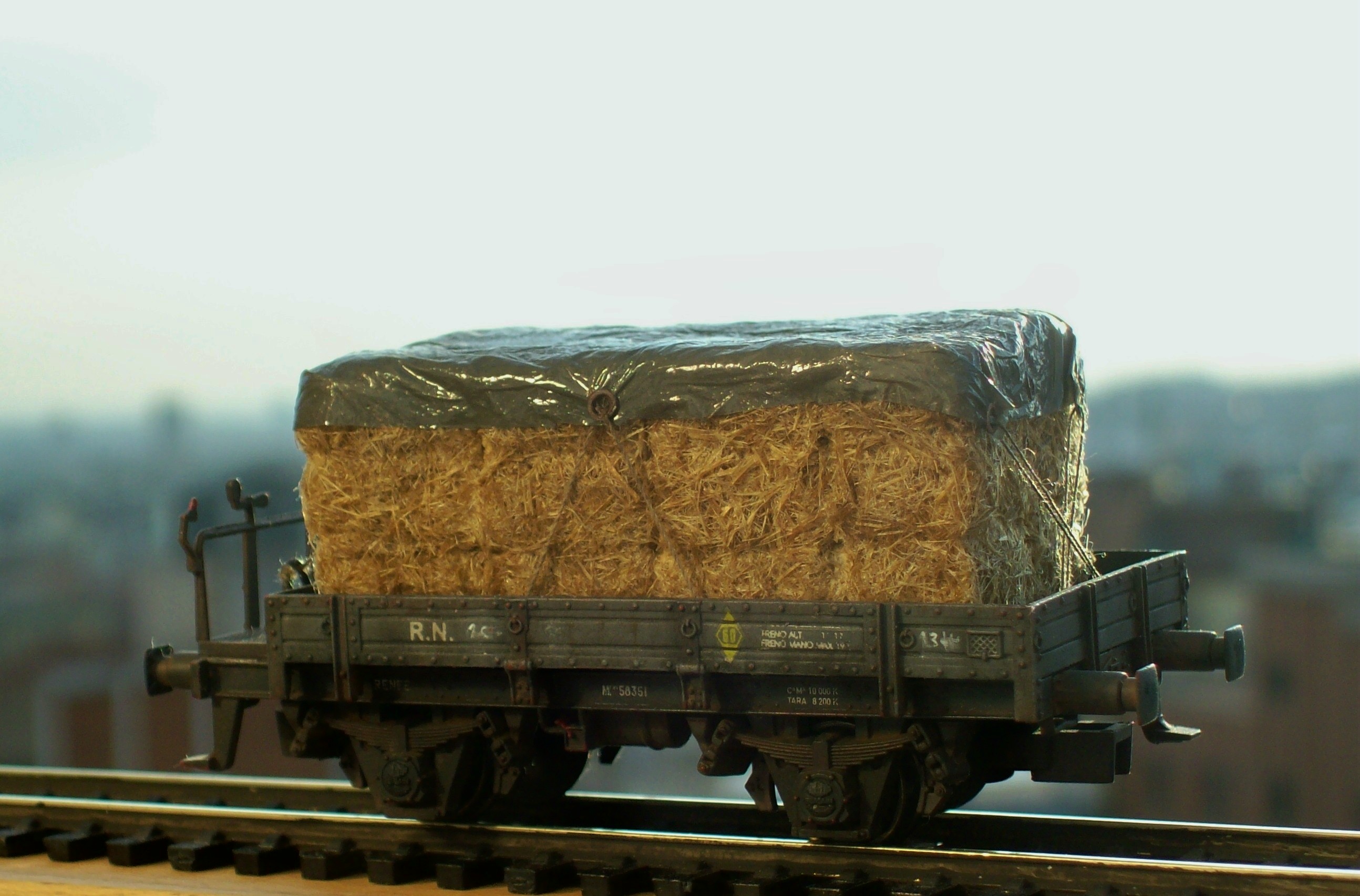

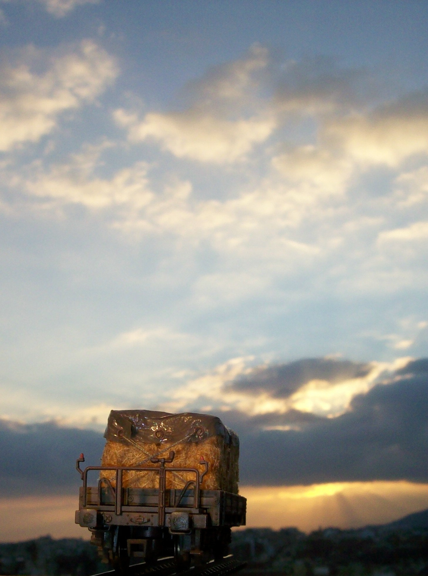

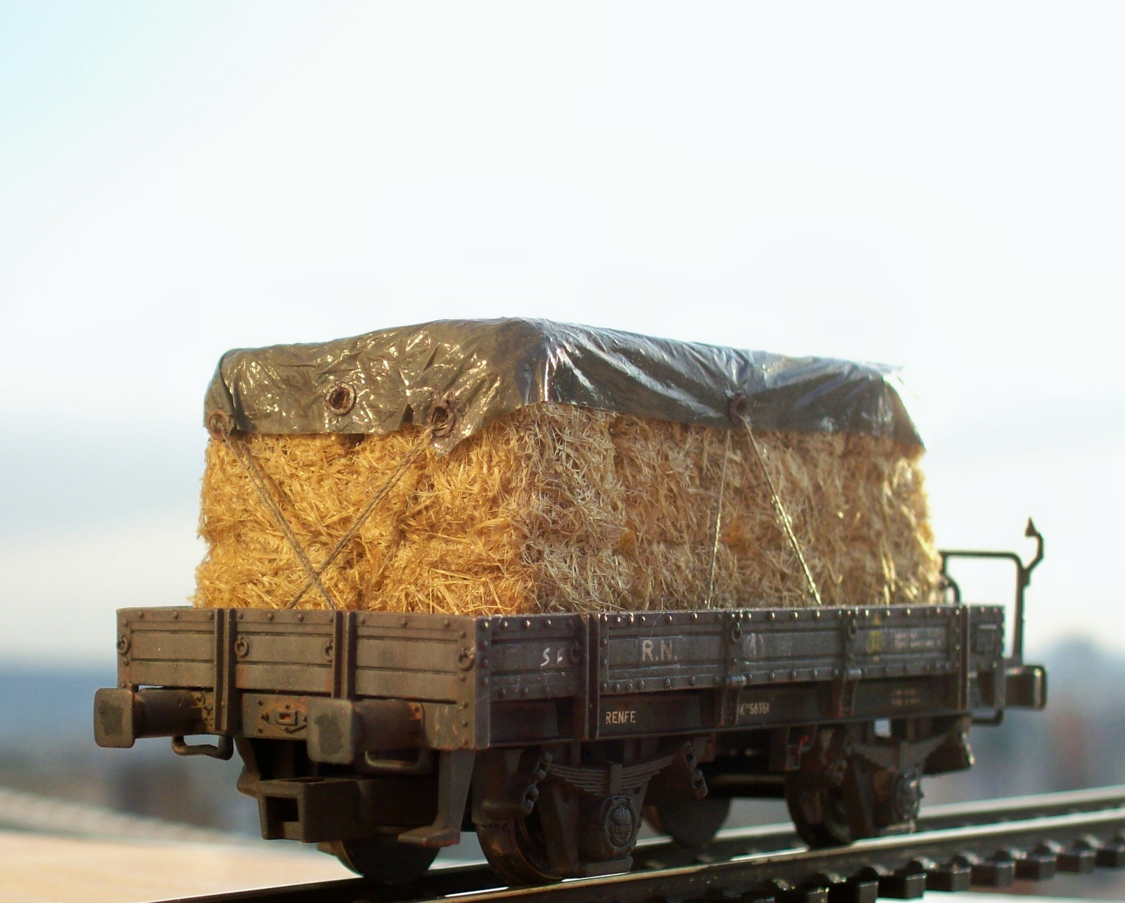

El cargamento de paja está compuesto a base de cáñamo (estopa). Y aunque es la parte 'improductiva' de la planta, el flipe al ponerse el sol llega igual con sus psicodélicos efectos:
He realizado un pequeño tutorial, dividido en dos partes, con algunas fotos y explicaciones del proceso, por si puede servir de utilidad a alguien.

muchas gracias por el aporte!
esas fotos son impresionantes, te felicito!
veo muy utiles esas alpacas tanto para mercancia como para decorar la maqueta.
gracias!!

Felicidades, un trabajo fantástico y un tutorial clarísimo.
¿Que técnica has utilizado?, parece desarrollado con pigmentos.
Las fotos no me cansaré de decirlo, en exterior ganan muchísimo. Concrétamente en tu caso me quito el sombrero, has sabido elegir la hora del día más apropiada para realzar más las nubes y hacer un conjunto muy equilibrado, quizá el flash es lo único que no me gusta, especialmente en los reflejos del toldo.
Menos mal que llegaste tarde al concurso, habría quedado el segundo seguro :lol: :lol: :lol:
Un abrazo Mazinger.

Jo, menuda maravilla de vagon, y lo de la paja, aplicare esto para el campo de la maqueta las balas de paja!!!
Un 10 al vagon

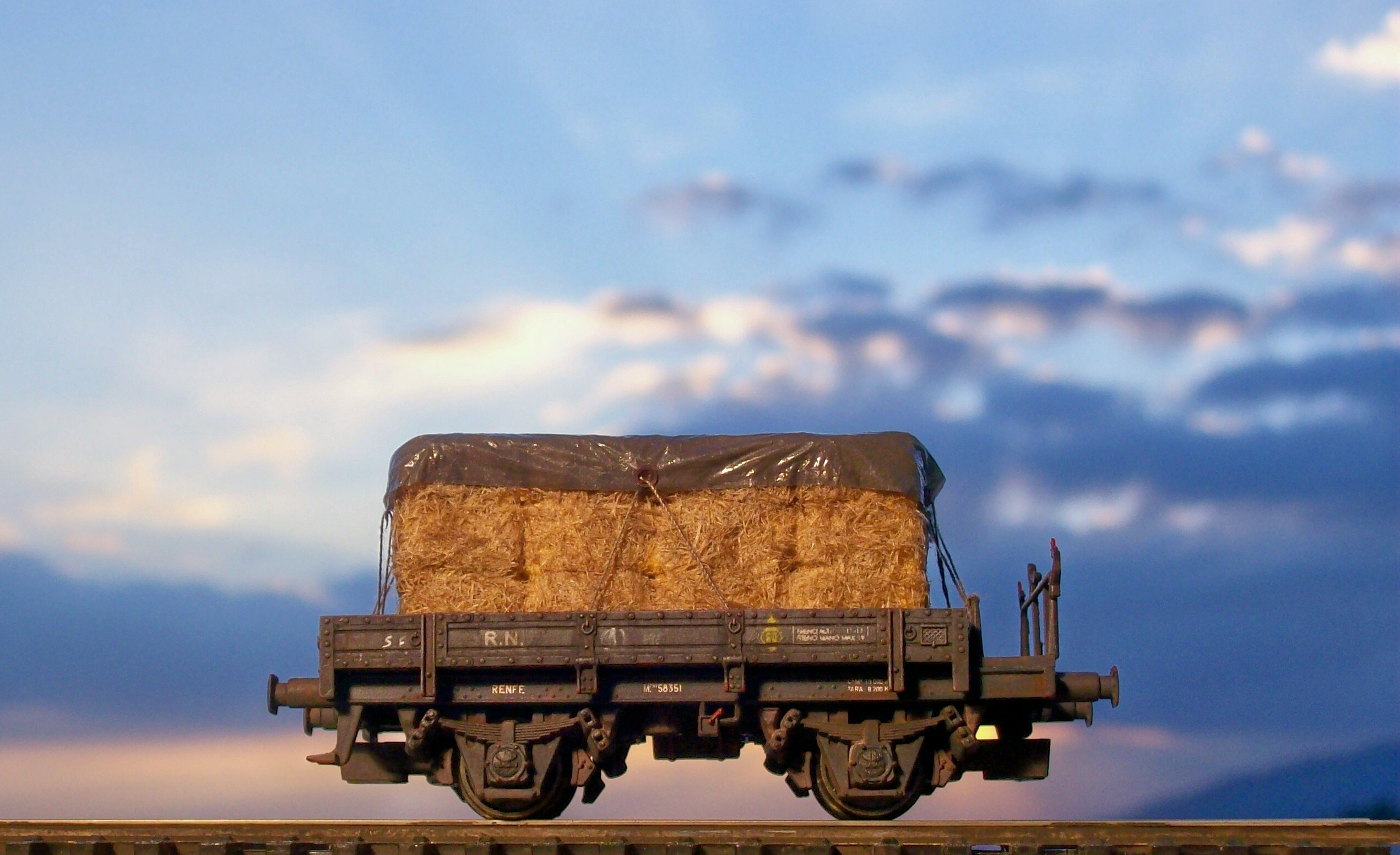

Otro 10 y me gusta mucho el fondo, le da mucho juego y realismo a las imagenes. Haber si vemos mas fotos. S2

Muchas gracias a todos por vuestros comentarios. Me alegro que os hayan gustado las fotos y el tutorial
Sí, son pigmentos trabajados con alcohol isopropílico. En la segunda parte del tutorial intentaré explicar algunos detalles.
Tienes toda la razón del mundo. He estado dudando hasta el último momento de darle una capa de barniz mate para rebajarle el brillo -es lo que tiene utilizar plástico de cocina-. Cuando no hay luz directa, perfecto, pero cuando la hay...
De eso nada, chaval. Por falta de tiempo no he podido felicitarte por tu vagón y por tu tutorial, ambos impresionantes. Me he quedado sorprendido de ver que las manchas de óxido eran acrilícos... Hubiera jurado que las habías trabajado al óleo. Un trabajo excelente. Deberías hacer cosas más a menudo, porque me huelo que ibamos a flipar bastante con tus trabajos. Así que animate!! ;) ;)
