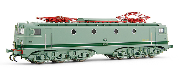

He adquirido hace poco una locomotora Renfe 7630 de electrotren (ref.2723) en corriente alterna. La cuestión es que la luz superior es más tenue en un sentido que en el otro, ¿es normal o es un defecto de la unidad que tengo?. ¿le ha ocurrido a alguien más?

Yo tengo dos locomotoras de este tipo, y las luces tienen la misma intensidad en un sentido y en otro.

Prueba a resetear el decoder, a ver que pasa.
resetea escribiendo 8 en el CV8
