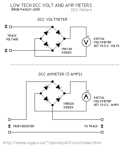

Nota 29 Oct 2010 21:20
Mensajes: 1017
Registrado: 05 Sep 2008 21:18
Buenas noches:
se puede medir tanto el voltaje como la intensidad con un polímetro digital o analógico usando un puente de diodos. Yo lo tengo en mi maqueta digital y funciona a la perfección. El esquema es el siguiente (aparece el "padre" de la criatura, una pagina que no tiene desperdicio por la cantidad de circuitos que hay). Tiene otros proyectos mas elaborados.
