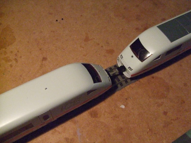

Nota 01 Nov 2010 13:43
Mensajes: 3506
Registrado: 12 Oct 2009 17:33
Hola, pero que guayyyyyy, yo no me he podido resistir y lo mismo los he juntado los dos TER con el enganche que trae uno con otro, y andan bien, solo en los desvios descarrila, tengo que estudiar por que, si es que uno arrastra al otro, o que el trasero le esta empujando, lo mismo que a mi colega que los junto y me dijo que descarrila y que "anularia totalmente un motor", hacen lo mismo, supongo que es por el multimaus que no hace composiciones en tander, espero tener pronto el pro-Azul que si hace conjuntos, y se solucione, un saludo.
