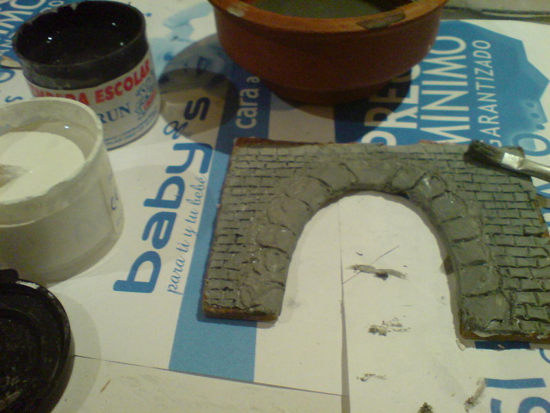

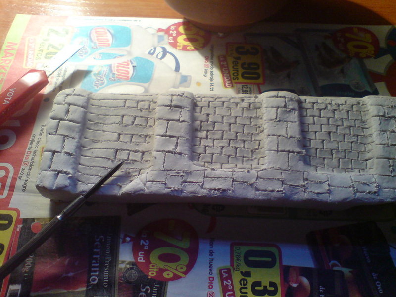

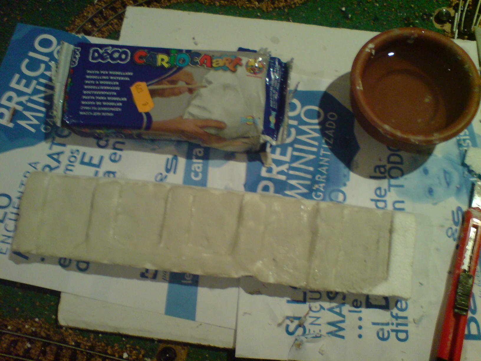

Yo estoy empezando a hacer mi primera maqueta analogica (subire mas fotos cuando vaya avanzando) pero precisamente ayer mismo empece con la reacon de un muro de contencion(tb la boca de un tunel).
Para ello cogi una placa de embalaje de poliuretano, de los embalajes de electrodomesticos, un poco de pasta para modelar (muy barata en un bazar)y un cuter y/o destornillador.
Espero q os sirva de ayuda! :)
Curiosamente el embalaje, con un poco de vision e imaginacion, tenia en algunas partes forma de muro de contencion, con sus contrafuertes incluidos. Corte la medida q necesitaba, unte la pasta de modelar sobre esta, con una capa fina (e irregular, aunq la puedes hacer mas regular si deseas,yo preferia irregular para darle mas impresion de construccion antigua).....
deje secar 2 o 3 horas, y aun un poko humeda cojer el cuter pero AL REVES, por la parte no cortante, e ir describiendo lineas horizontales a nuestro gusto (anchura, altura, etc) sobre la masa (tb utilice la punta de un destornillador plano para las lineas verticales).
Despues de secado, aplicar color al gusto, yo me ecantado por el color gris, y lo he hecho con temperas (primero aplico negro sobre toda la superficie, y luego blanco). para mi gusto queda bastante bien (para ser de fabricacion casera) se puede "barnizar" luego con una solucion de cola blanca disuelta en agua y unas gotas de lavavajillas (vease el resltado definitivo en la boca del tunel)
