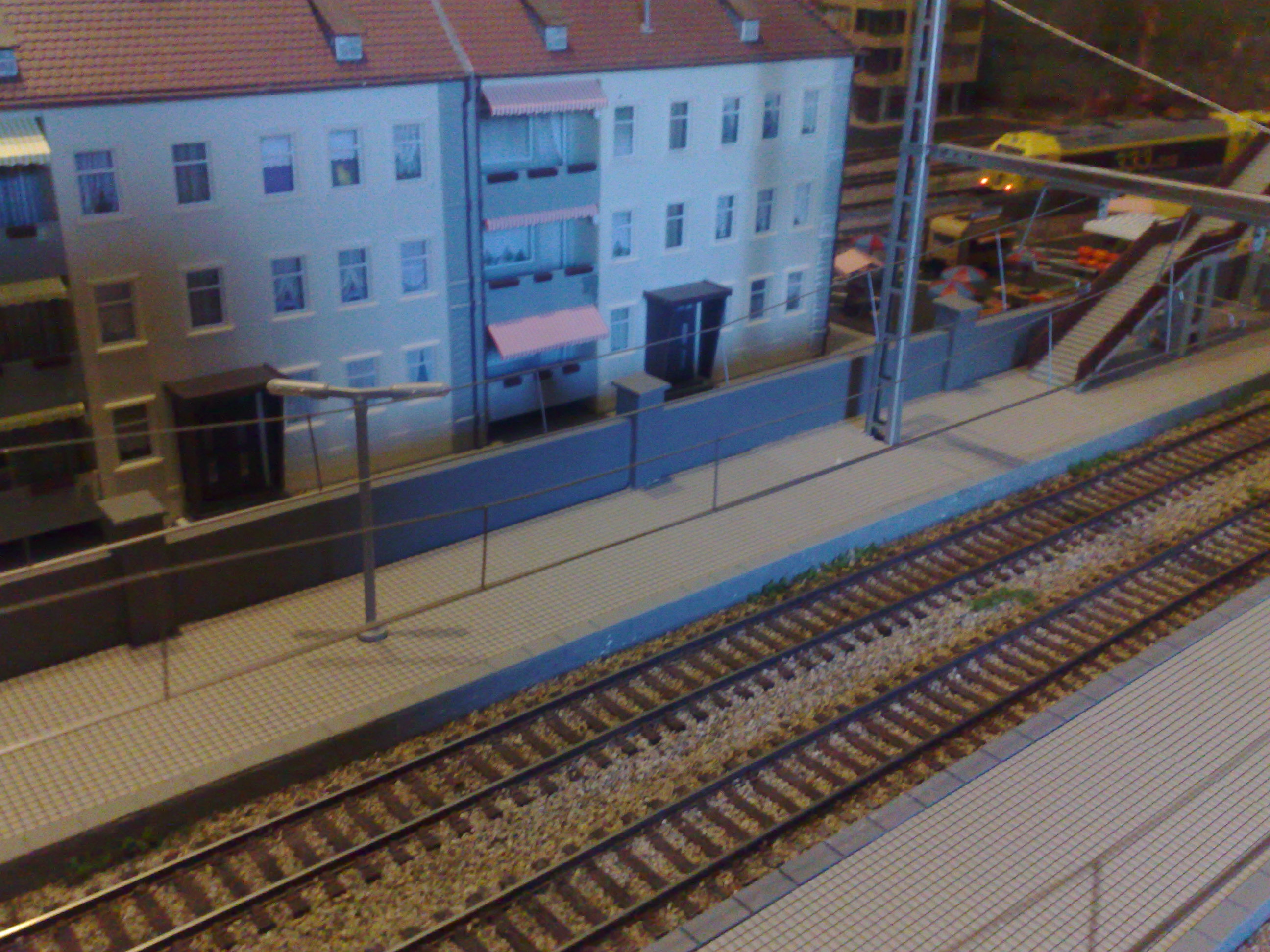

Pues yo pienso que depende de la epoca que quieras representar.
Por ejemplo, en epoca IV habia muchos andende que prácticamente iban poco por encima de la altura de los carriles. Sin embargo hoy dia si te caes de un andén igual te matas.
Yo en mi maqueta, aunque quede mal decirlo, los hice a ojo de buen cubero. Fui añadiendo o quitanto hasta que quedó a la altura que yo quería representar.
En lo referente a la separacion con las vías, utilicé la misma tecnica (la del ojo cuberil), dejando una distancia que quedara real, pero que permitiera el paso a todo el material que tengo.
El resultado es el de la foto (aqui aun estába la maqueta un poco verde). Yo quedé bastante contento, reproduciendo el tipico andén de epoca IV.

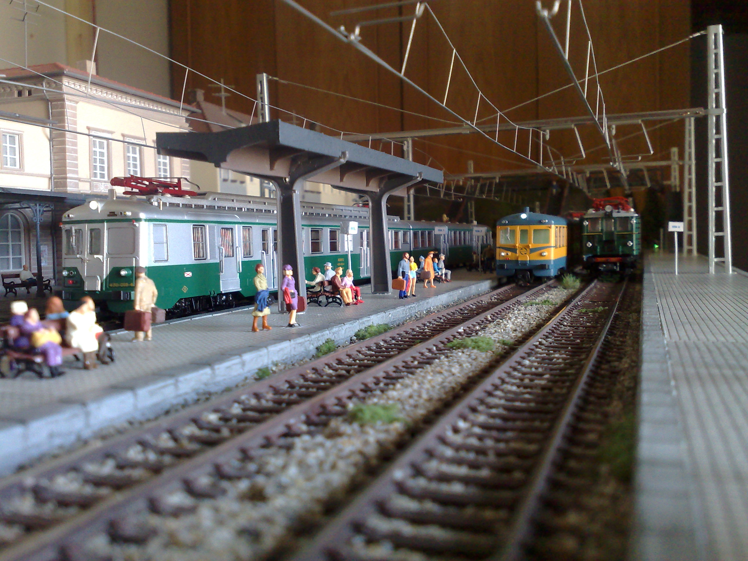

Te paso un album con algunas fotografias del anden que construi yo, me falta construir el anden principal con el edificio de la estación, pero seguirá la misma linea

buenas xarbot :o parece que as cogido 1 de verdad y lo as encogido esos cantos roto y todo que pasada que materiales as usado

Xarbot excelente esos andenes :o , a ver si comentas un "poquito" como los haces.

Pues mas o menos el proceso es el siguiente.
1. Coger una madera que nos sirva de base para el anden. Si no recuerdo mal cogi madera de esta que es prensada en base a cartón, que no me sale el nombre, de 1.5mm de grosor.
2. Compre dos tiras de madera de balsa de unos 7/8 mm de ancho por 2mm de grosor (creo recordar que eran esas medidas). Hice unas marcas en la madera de balsa cada 5mm.
3. Esas tiras de balsa las pegué en la tira de madera del paso 1 dejando una parte fuera simulando las baldosas.
4. En los extremos del anden hice lo mismo solo que sustitui la madera del paso 1 por madera de balsa a la que lijé los extremos para realizar la pendiente de los extremos del anden (incluyendo tambien la parte del punto 2)
5. A continuación pinte las baldosas de color gris con tempera diluida.
6. Una vez seca la pintura se coloca el anden en su sitio y se pone balasto muy fino simulando tierra en el hueco que queda entre la madera del paso 1 y lo que figura son las baldosas. Si os lo imaginais de perfil teneis algo parecido a una U.
7. Simplemente queda pulverizar con la mezcla de agua, cola blanca y jabón el balasto. Dejarlo secar.
8. Posteriormente se rompe alguna baldosa y se da una patina con tempera de color negro muuuuuuuuuuuuuy diluida y listos.
Todo este proceso esta inspirado en un manual de railwaymania. Este en concreto
http://railwaymania.com/docs/246/rwm_mo ... tforms.pdf
Espero que os sirva de inspiración
Xarbot
