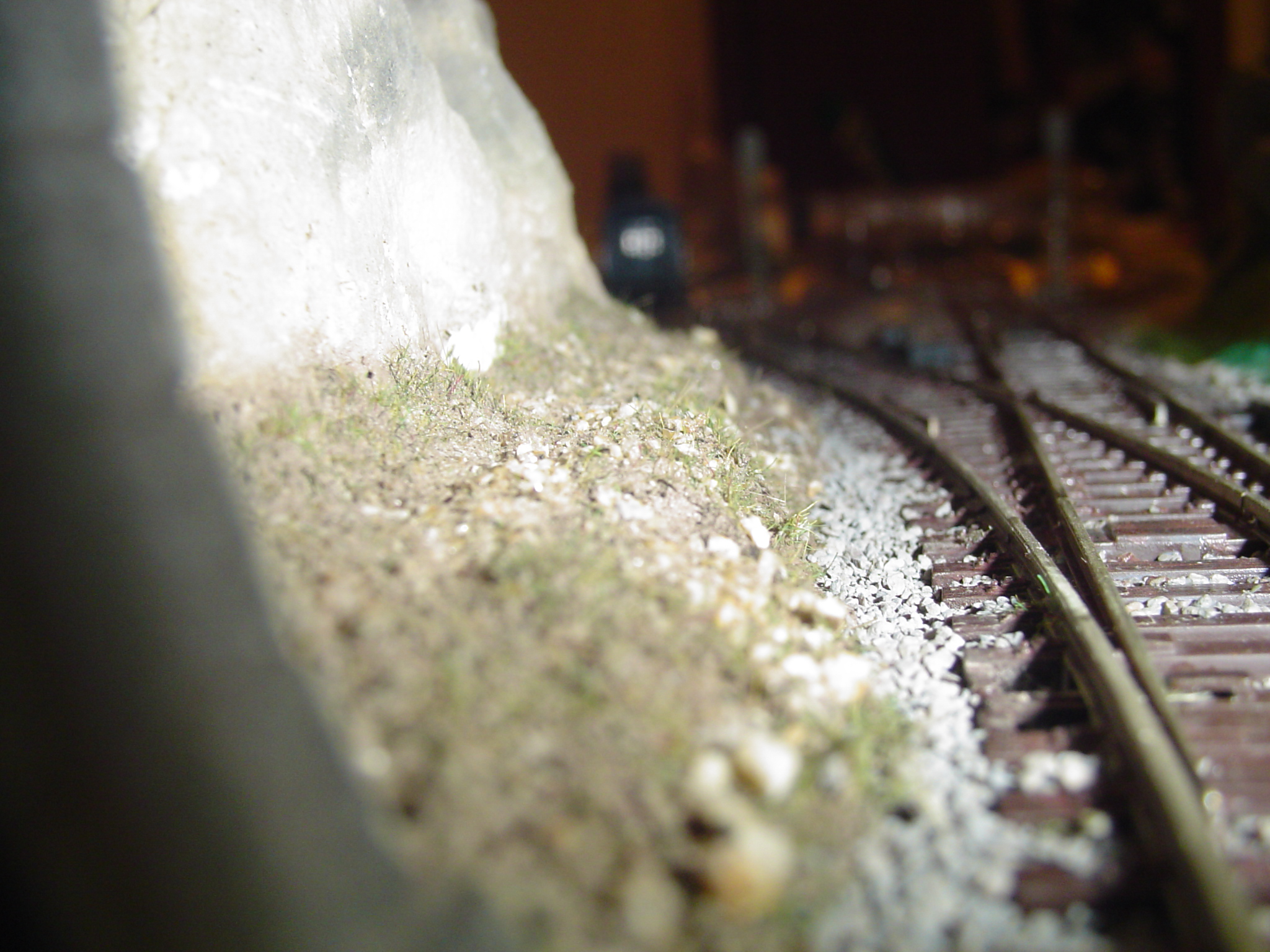

Hola a todos, estos dias he podido avanzar algo mas con la decoracion de mi maqueta(De momento solo son 2 modulos que forman una estacion), dentro de poco os mostrare un plano general, pero tendreis que esperar hasta que este mediana mente decente.

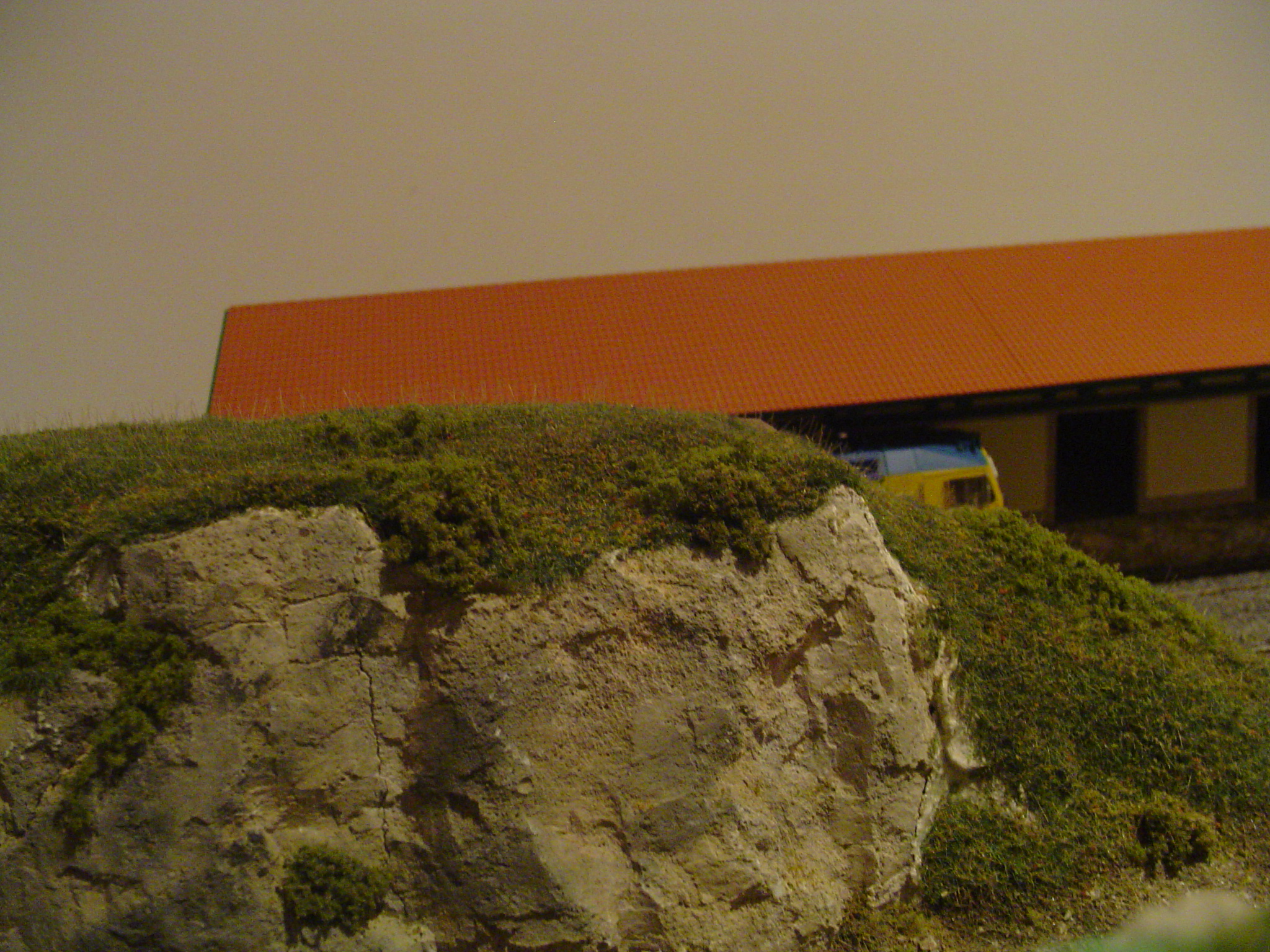

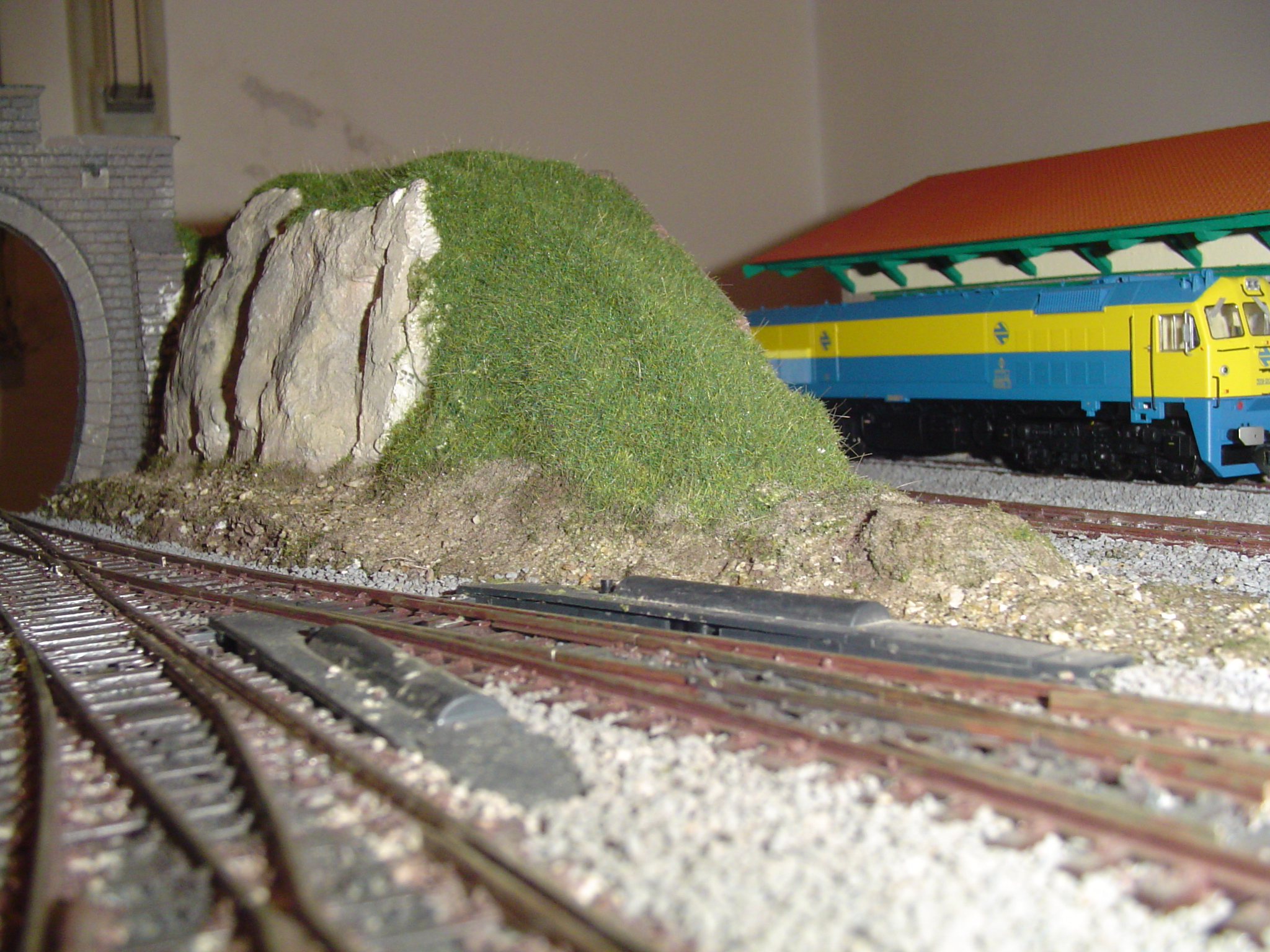

Bueno voy al grano, estoy decorando una boca de entrada a 1 tunel, pero noto que le falta algo, sobre todo la vegetacion no me convence, os dejo unas fotos y espero buestros consejos, un saludo y muchas gracias.

Oscar, muy mal.
Te faltan las hormigas.
Ahora en serio, no toques nada, esta perfecto. Al menos a mi me ha encantado. Si quieres poner algo más, ahora es cuando vienen los árboles y los matorrales, pero tambien podrías dejarlo así. Enhorabuena!

Gracias nocturno, me gusta la idea de los matorrales. Pero no se realmente como hacer algo creible, puesto que tengo los tipicos que son como espuma, son de busch, tambien tengo algo de woodland scenics, pero cuando los pongo para ver como queda, los veo demasiado artificiales.
Este es un tema que tengo demasiado verde, quizas es falta de maña y tecnica para colocarlos, o tambien que no tengo el material apropiado.
Si alguien me puede aconsejar en este asunto le estare muy agradecido.

Yo estoy de acuerdo con NocturnoFerroviario y no tocaría nada. Yo no pondría ni árboles ni matorrales, así está perfecto y nada sobrecargado.
¿Cómo has hecho el pie de la montaña?. Parece tierra natural, incluso la hierba parece césped de verdad.
Lo dicho, está perfecto. A la espera quedamos de ver esas fotos del plano general.

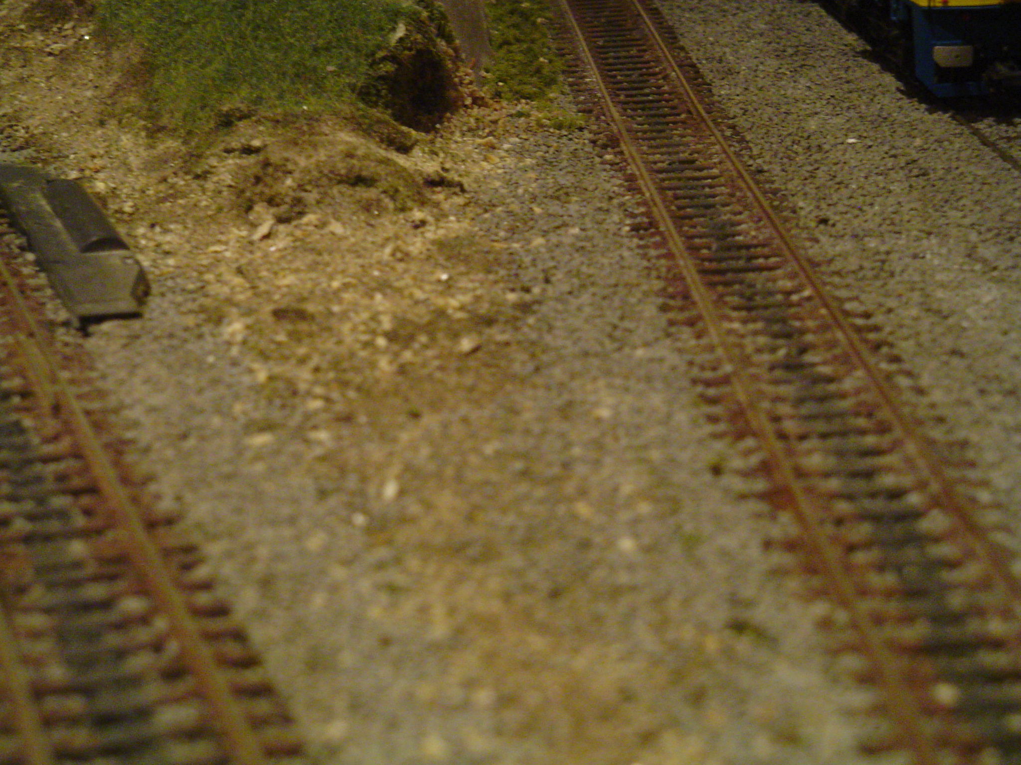

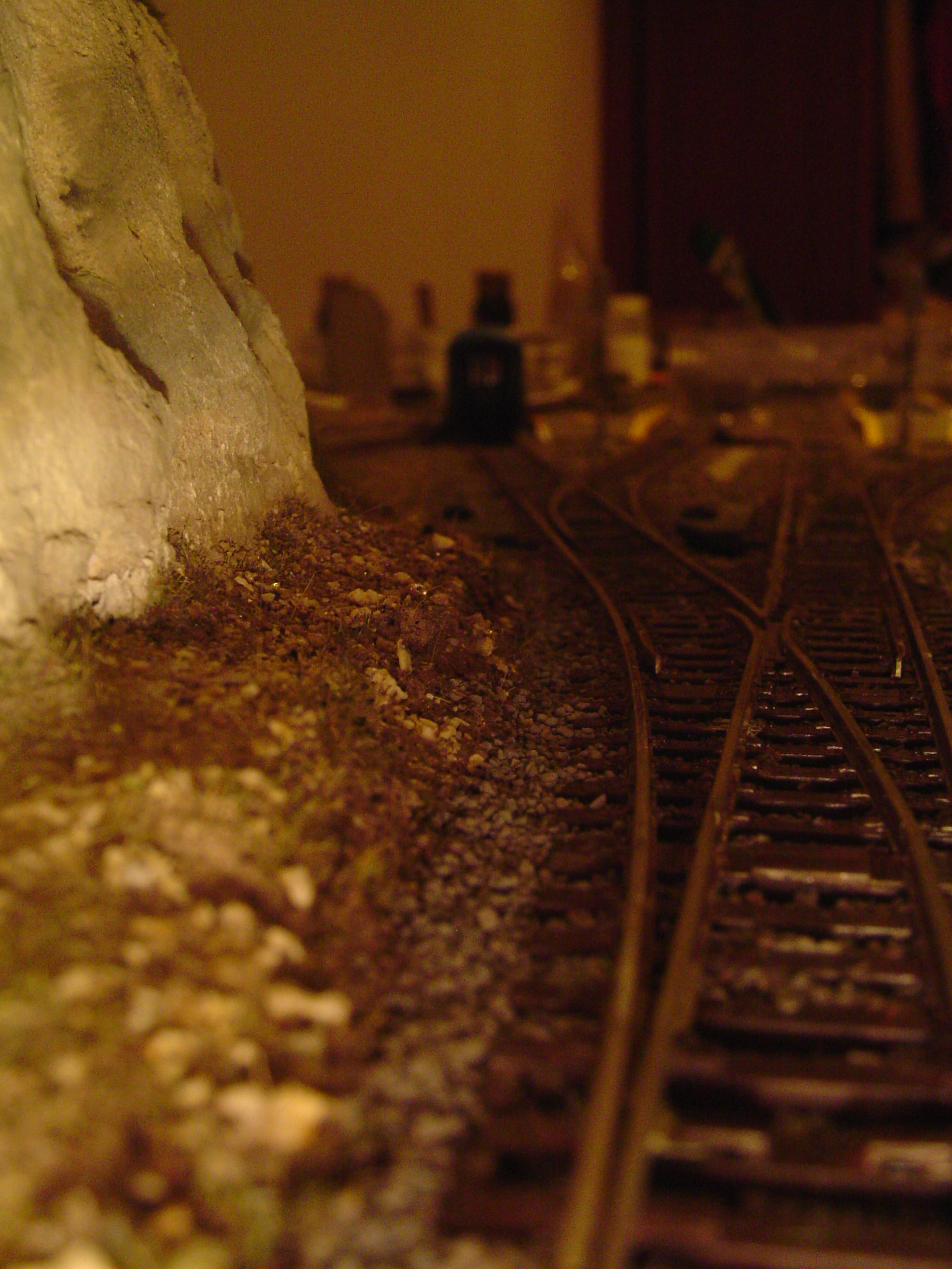

Hola McClane, para hacer la tierra he utilizado 3 materiales, aunque parezca mentira, primero coloque la hierba, esta aplicada con el grass master de noch.
Si te fijas en la primera foto, se aprecia que sales algunos hierbajos.
Despues de tener la manta de hierba, aplique un producto de noch, que es una especie de yeso, para realizar montañas(Lo tamize con un colador, porque trae mezclado bolas de porexpan).
Este producto espolvoree muy poco, y lo reparci con la ayuda de un pincel.
Luego aprovechando la arenilla que me cayo al hacer las piedrecitas del muelle de carga que menciono en otro hilo.
Estas las pase por un colador con agujeros mas grandes.
Una vez hecha la seleccion, lo fui aplicando , tambien en poca cantidad, y procurando que se mezclase bastante con el polvo imitacion tierra.
Una vez hecha la operacion, aplique alcohol de las heridas con un cuentagotas y para acabar, cola blanca diluida con agua, para fijarlo bien.
Y para terminar, la hierba es una mezcla de fibras de nochentre verdes y amarillas(Color paja), y a su vez aplicadas con el grass master.
Espero haberme explicado bien. Si necesitas alguna aclaracion mas, preguntame lo que necesites.

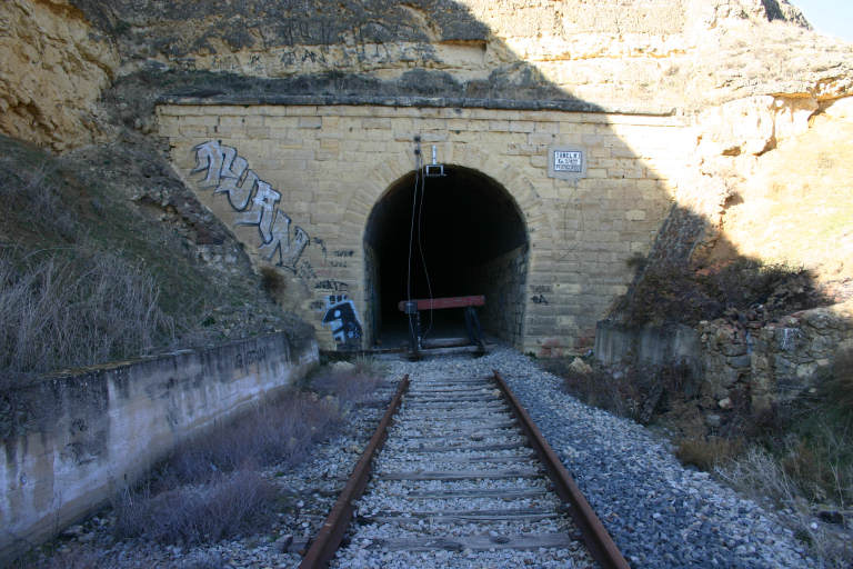

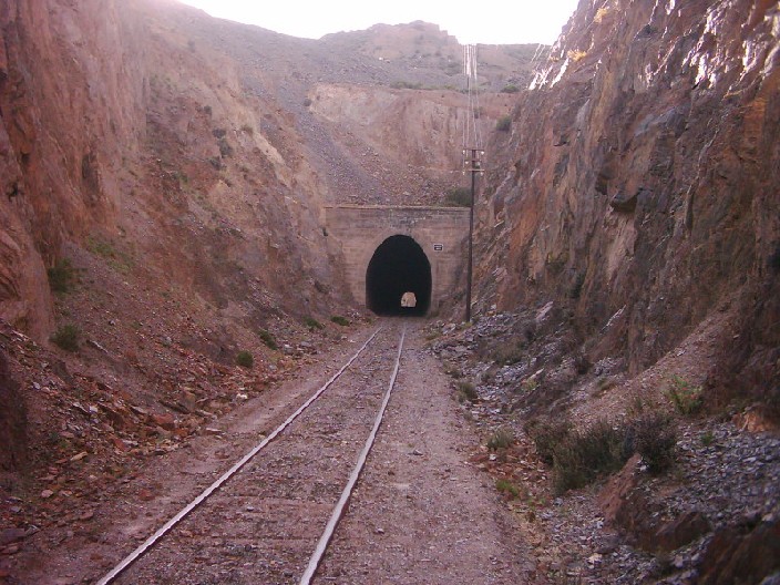

Te agrego un par de imágenes que he encontrado de cómo lo podrías mejorar en el siguiente módulo.

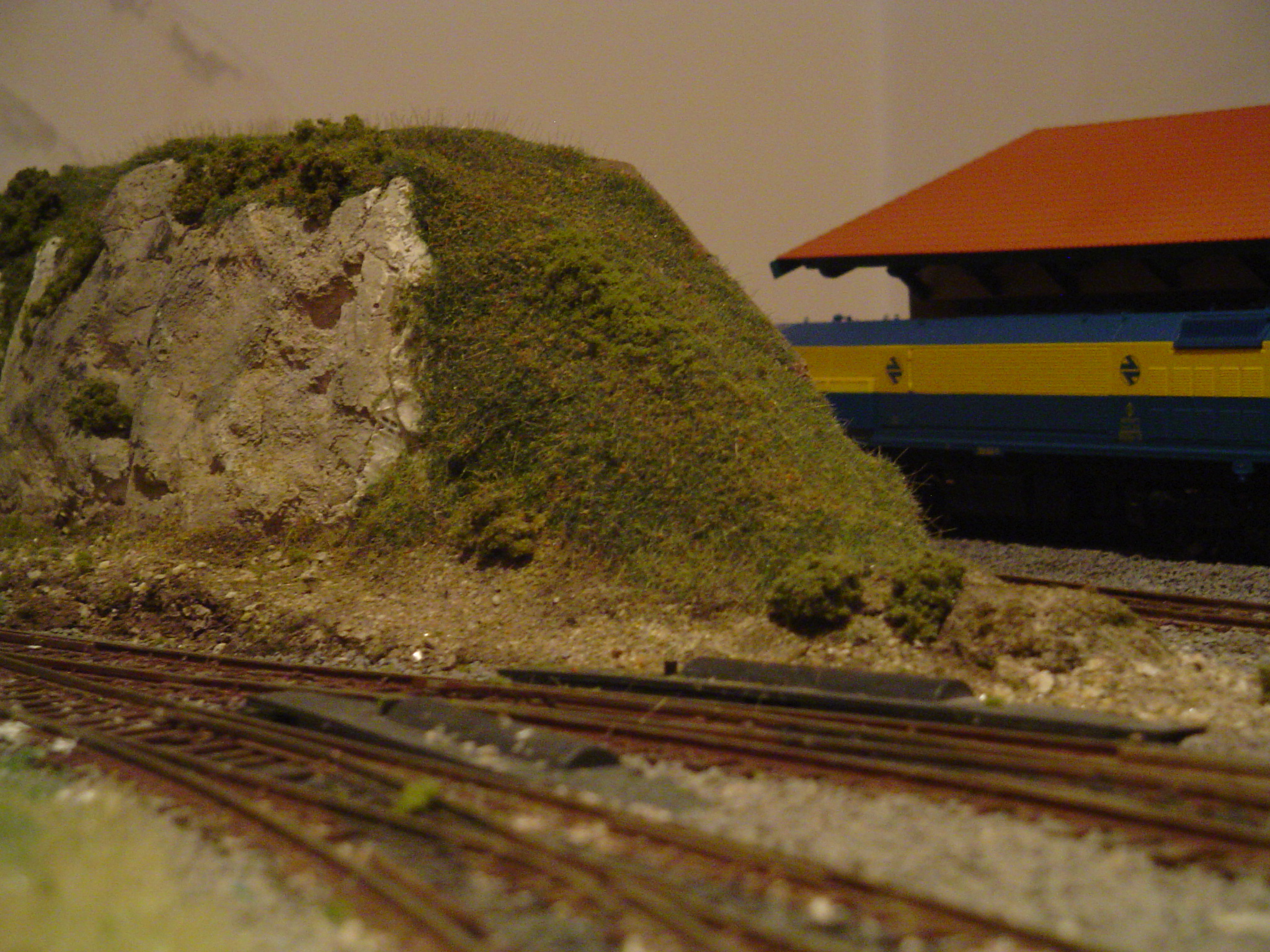

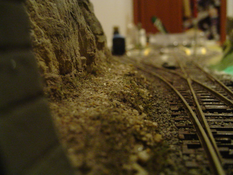

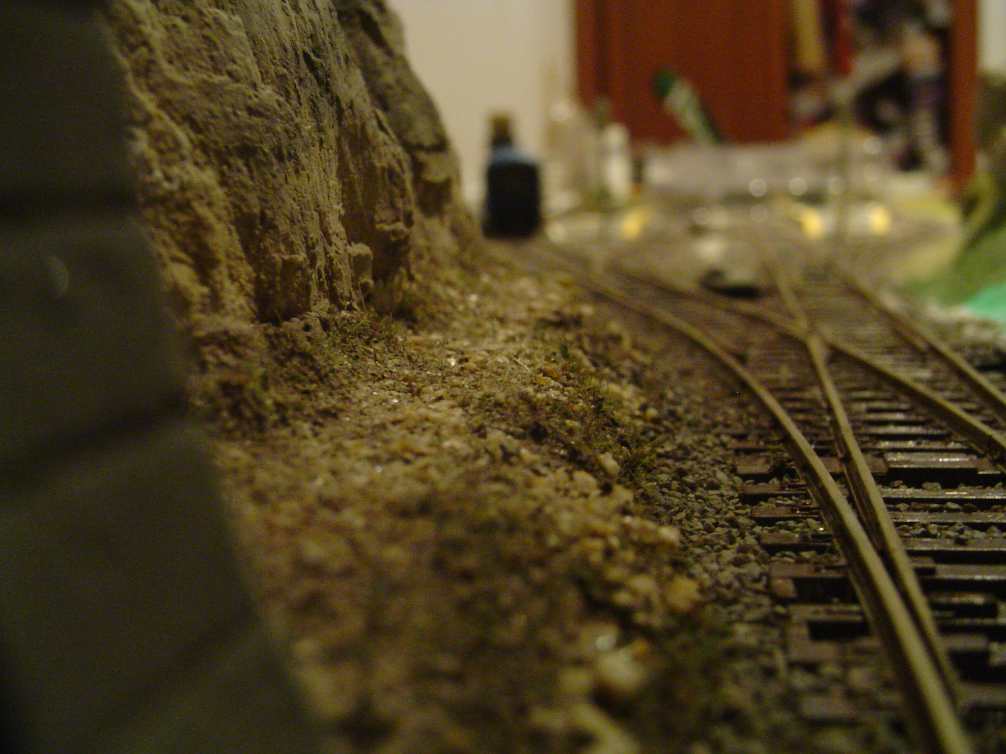

Aqui estan mis cambios en la vegetacion, pondre mas arbustos?, tengo miedo a recargarlo.
Lo habre cagado? ami me parece que asi esta mejor, pero bueno, la maqueta es como nuestros hijos, para los padres siempre pensamos que nuestros hijos son los mas guapos.

Ahora esta aún mejor que antes. Justamente tengo que ponerme a hacer yo esas cositas con los mios, que parecen un pedregal.

También soy de la opinión de lo irreal que resulta la boca de túnel tan próxima al montículo sin ningún tipo de conexión. El resto está muy equilibrado y muy bien ejecutado. Sigue así.

Mejor con los matorrales, pero yo tampoco pondría muchos más.
