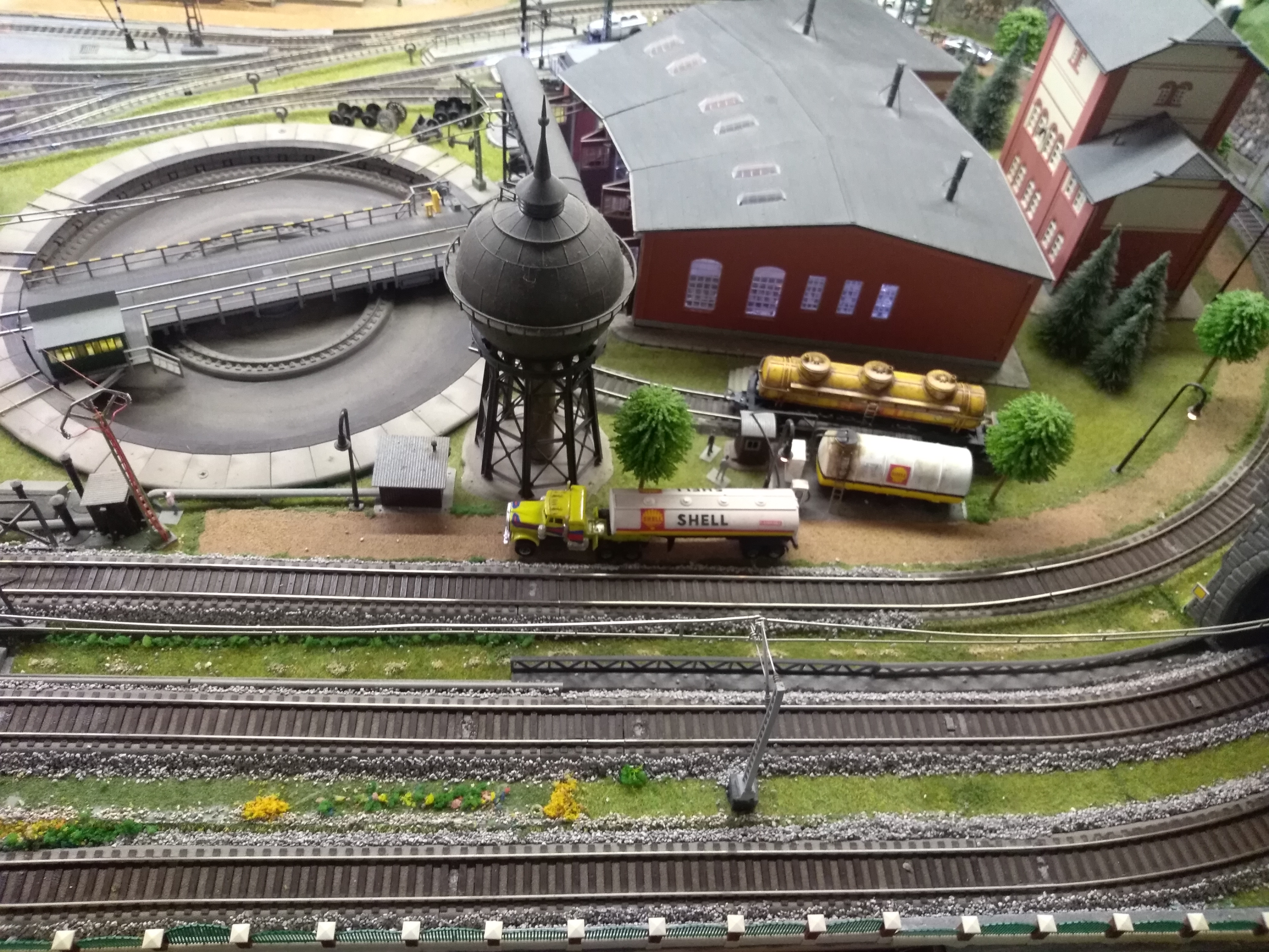

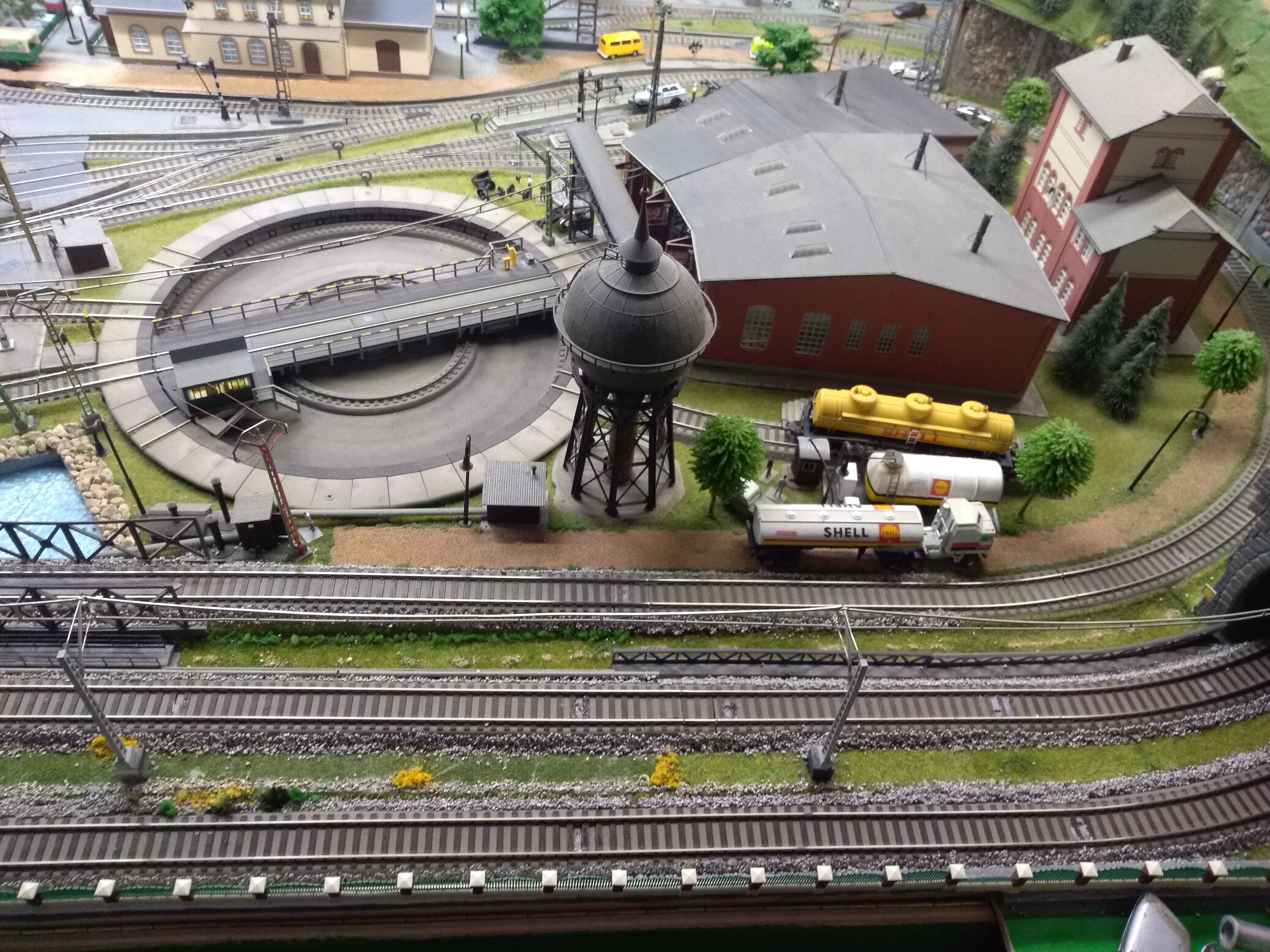

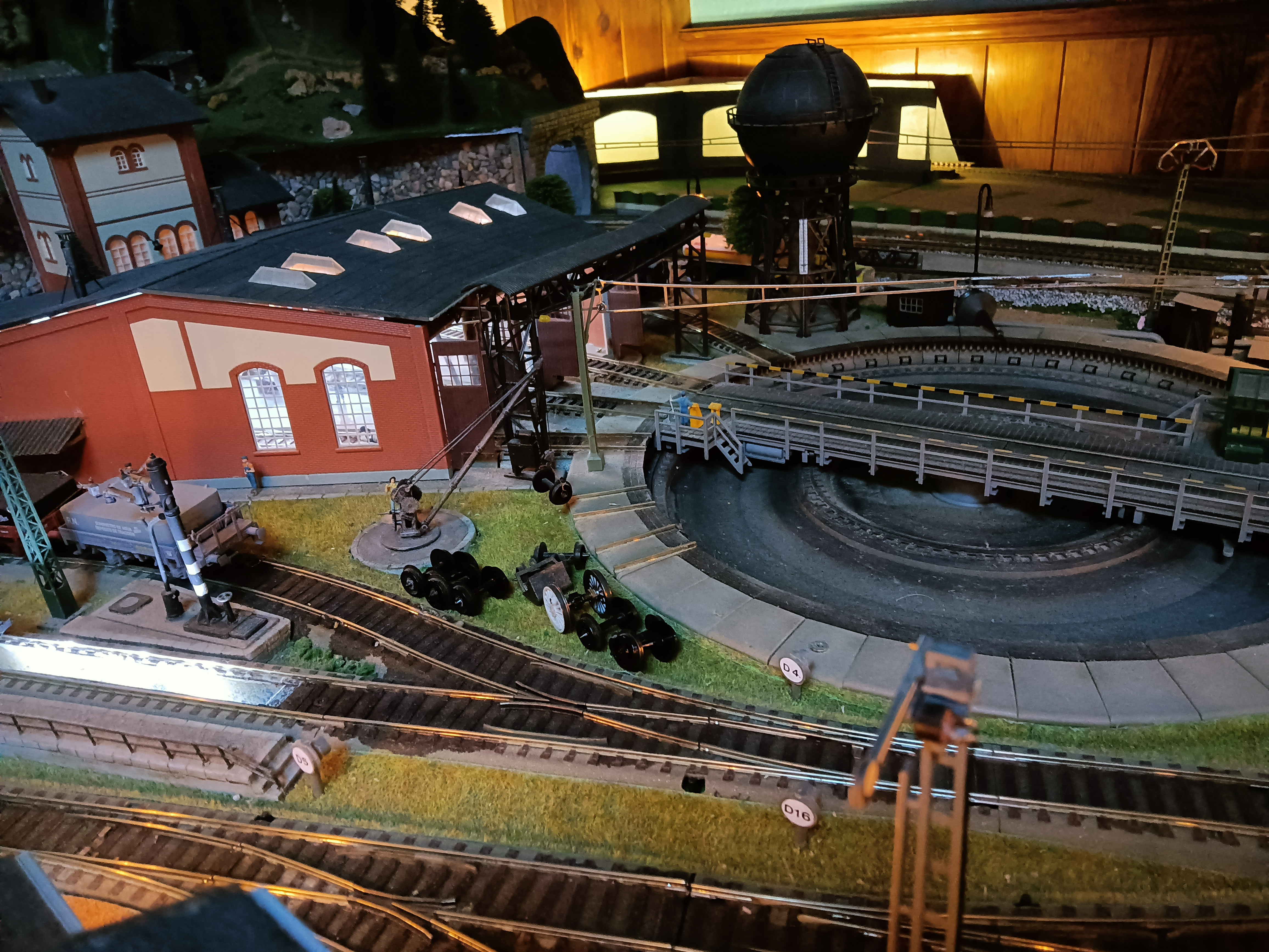

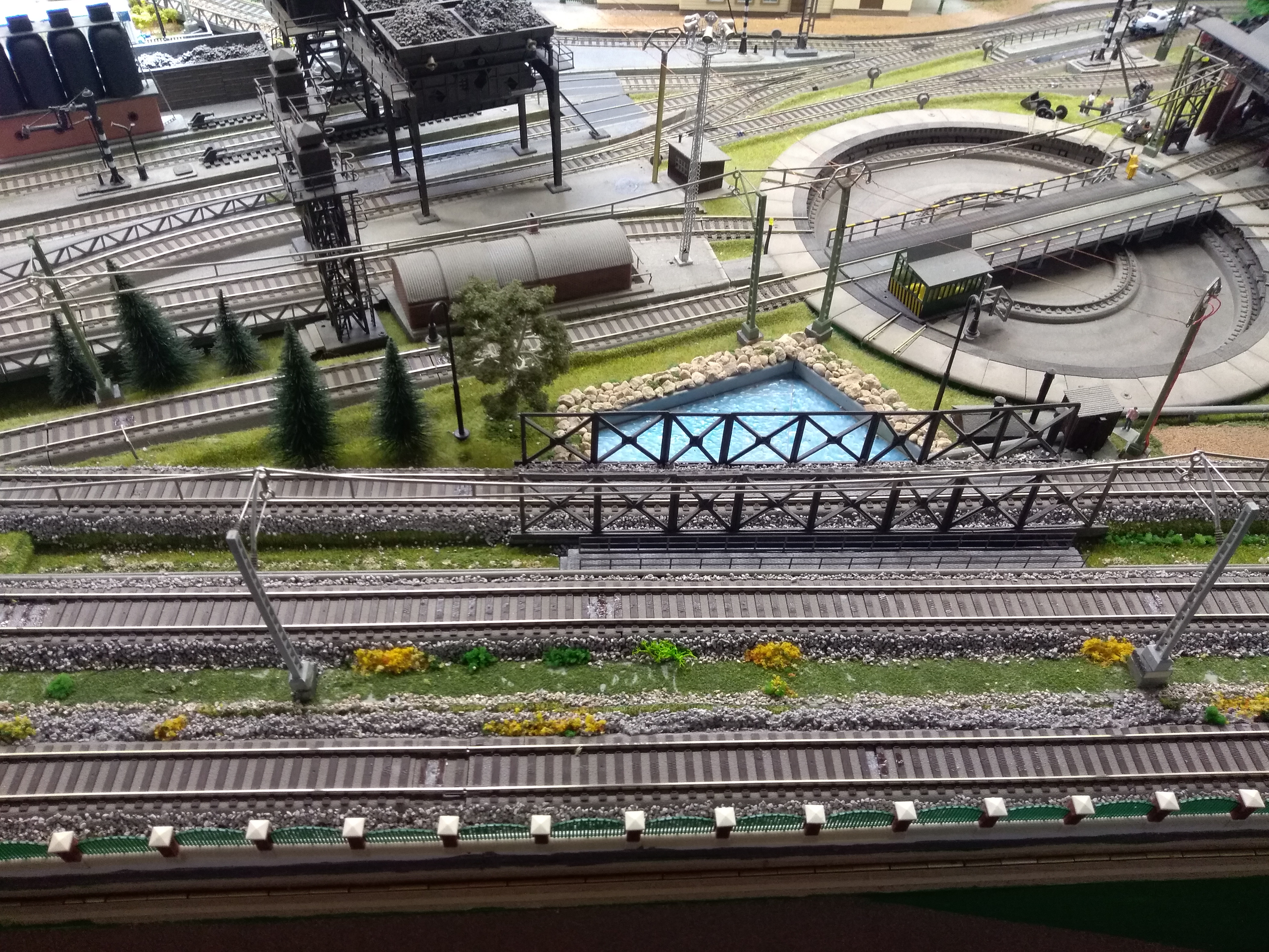

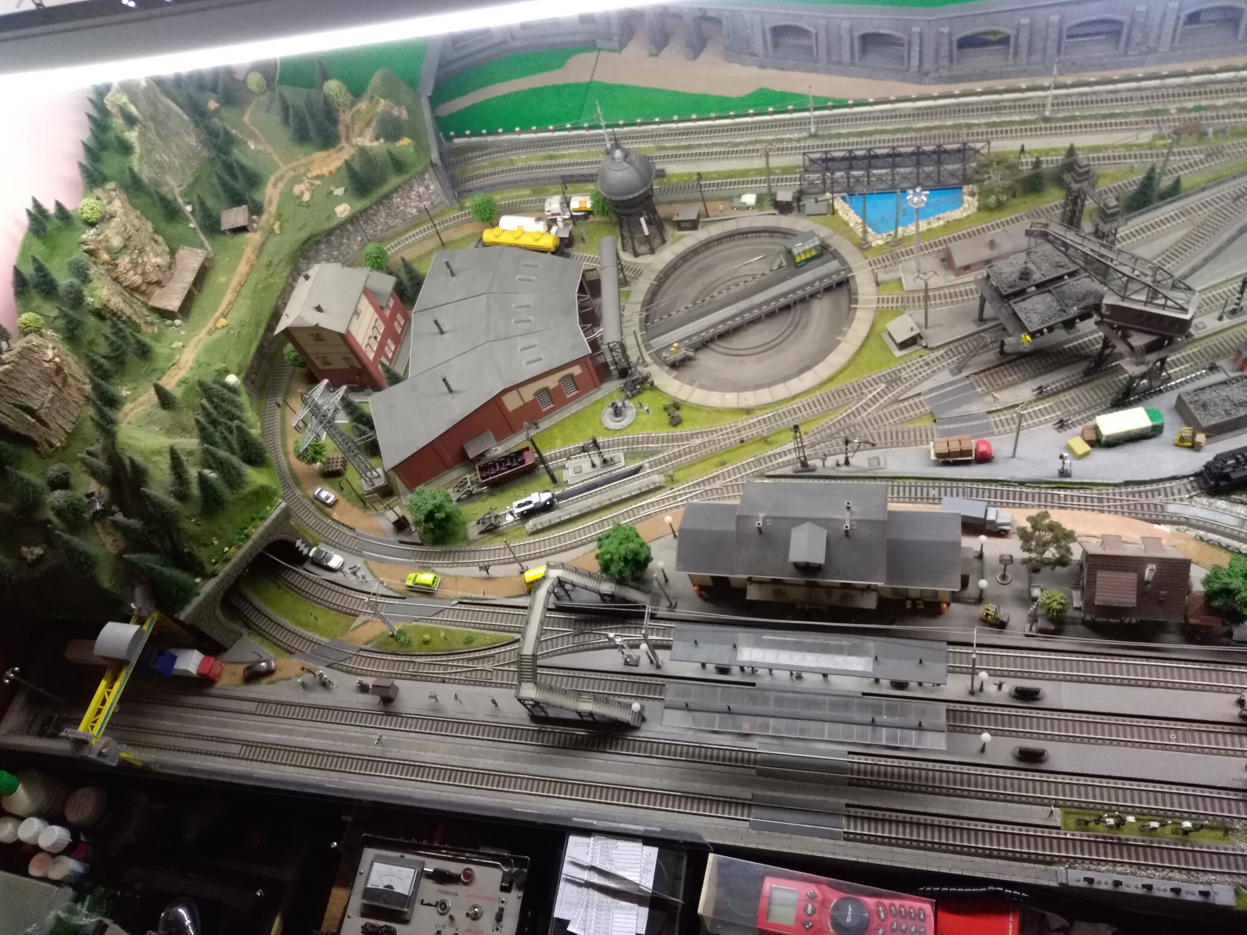

Buenas noches

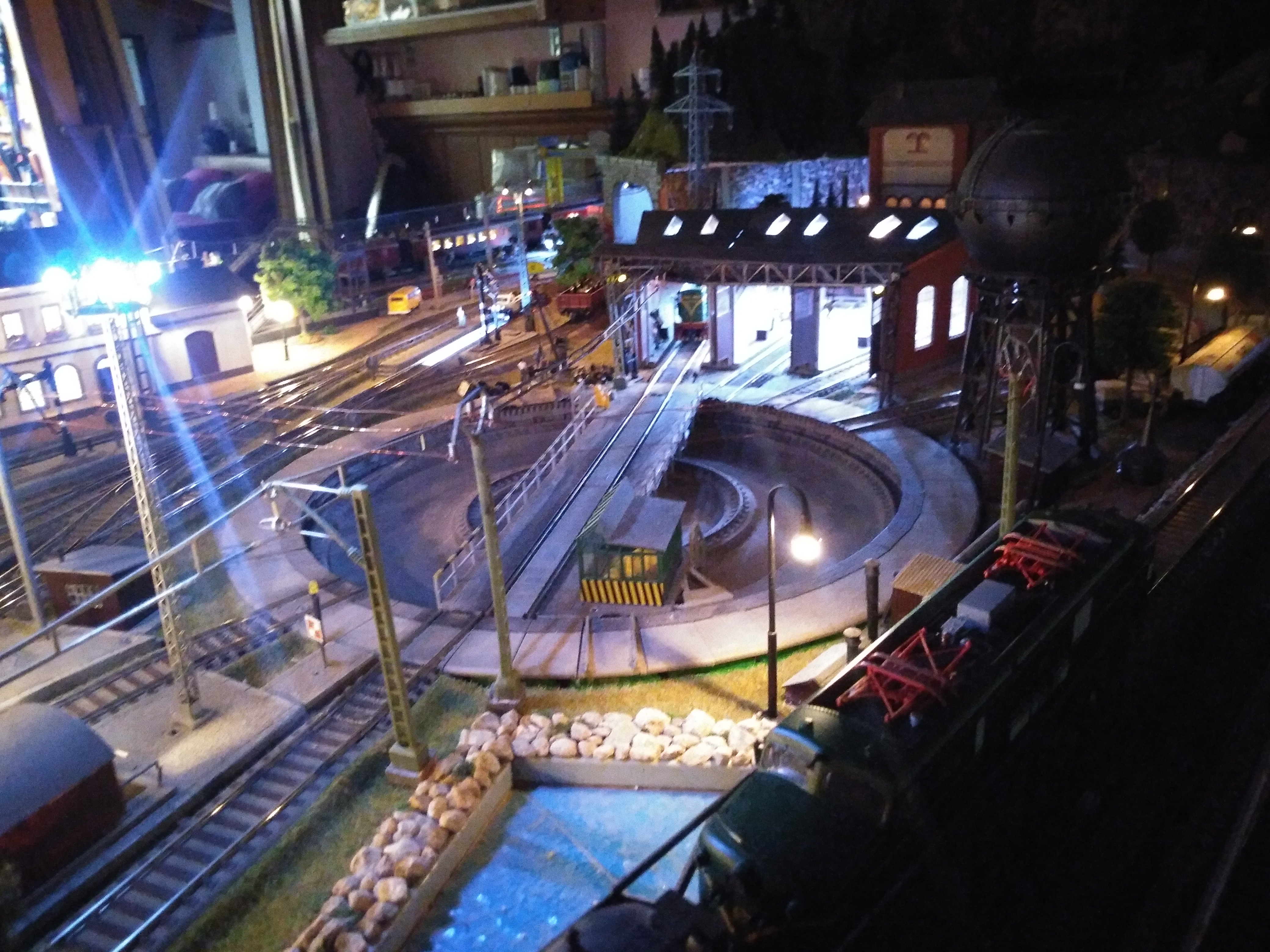

La Placa giratoria con puente de 310 mm. FLEISCHMANN 6152 es la mía...
Caben locomotoras con tender de las grandes y el funcionamiento es analógico
en una maqueta digital. Le cambié el mando que viene de fábrica porque es
muy endeble y le puse un conmutador y un botón para su accionamiento junto
con un trasformador que me da los 3A que necesita para funcionar bien, ya que
el motor absorbe bastante corriente...
Os pongo algunas fotos...

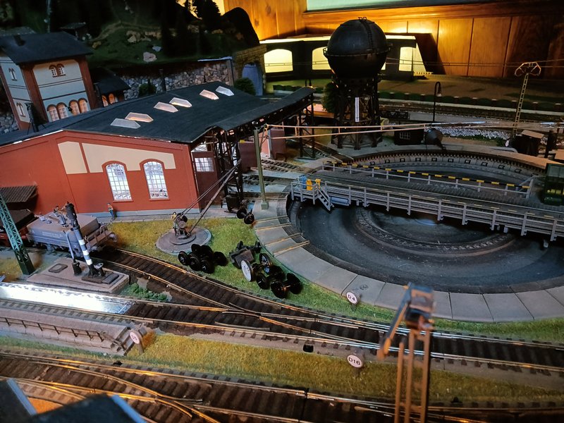

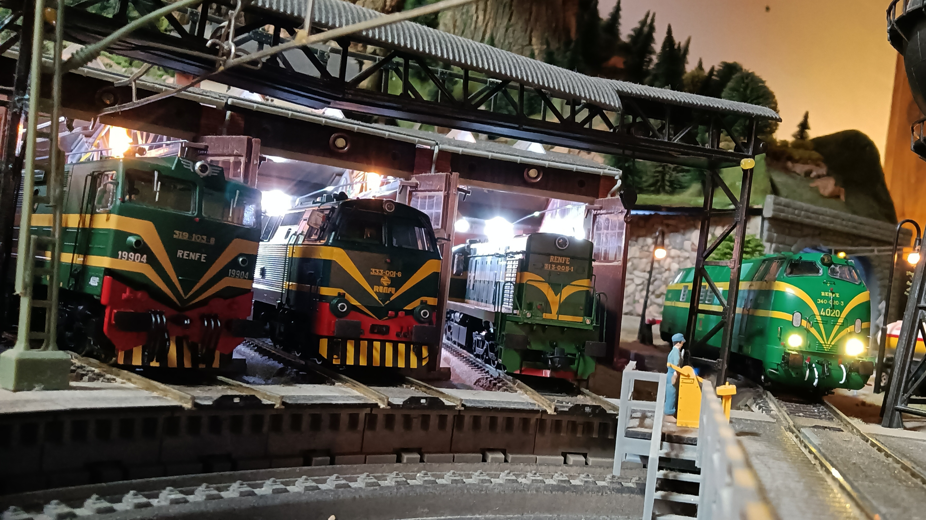

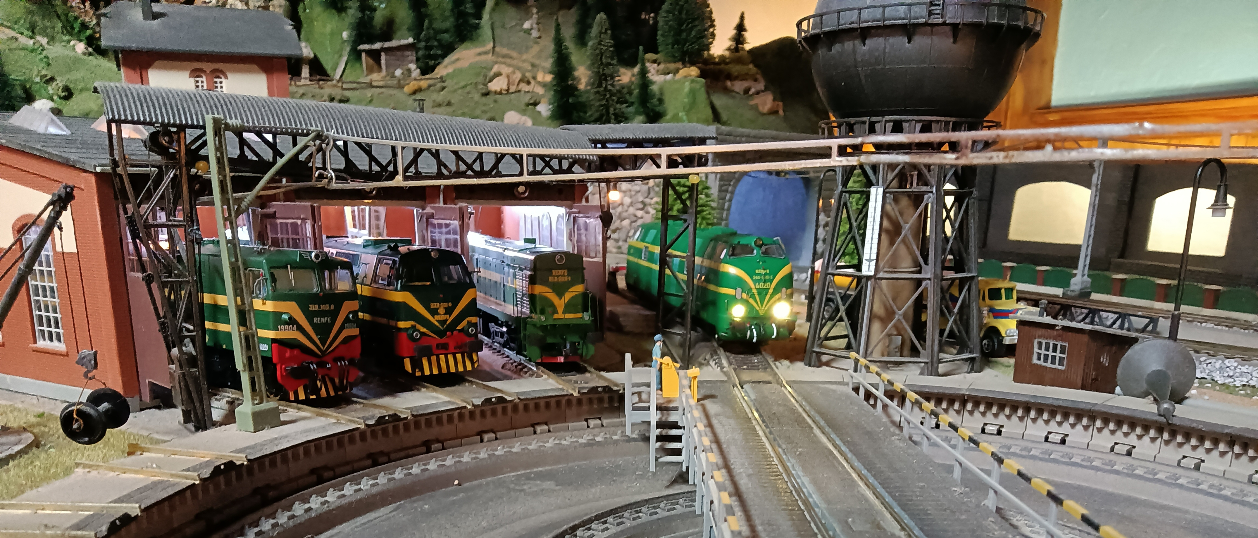

Hola de nuevo..!
Un par de fotos con máquinas...
Saludos, Lugen

espectacular, me dejas admirado.
ya me gustaria poder conseguir una maqueta asi, lo veo a años luz de mis habilidades.
que medida hace la maqueta y que dimensiones ocupa la zona de plataforma maniobras?
muchas gracias por mostrarla, es preciosa.

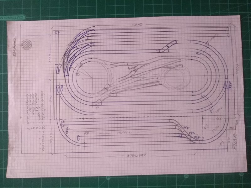

Buenas noches

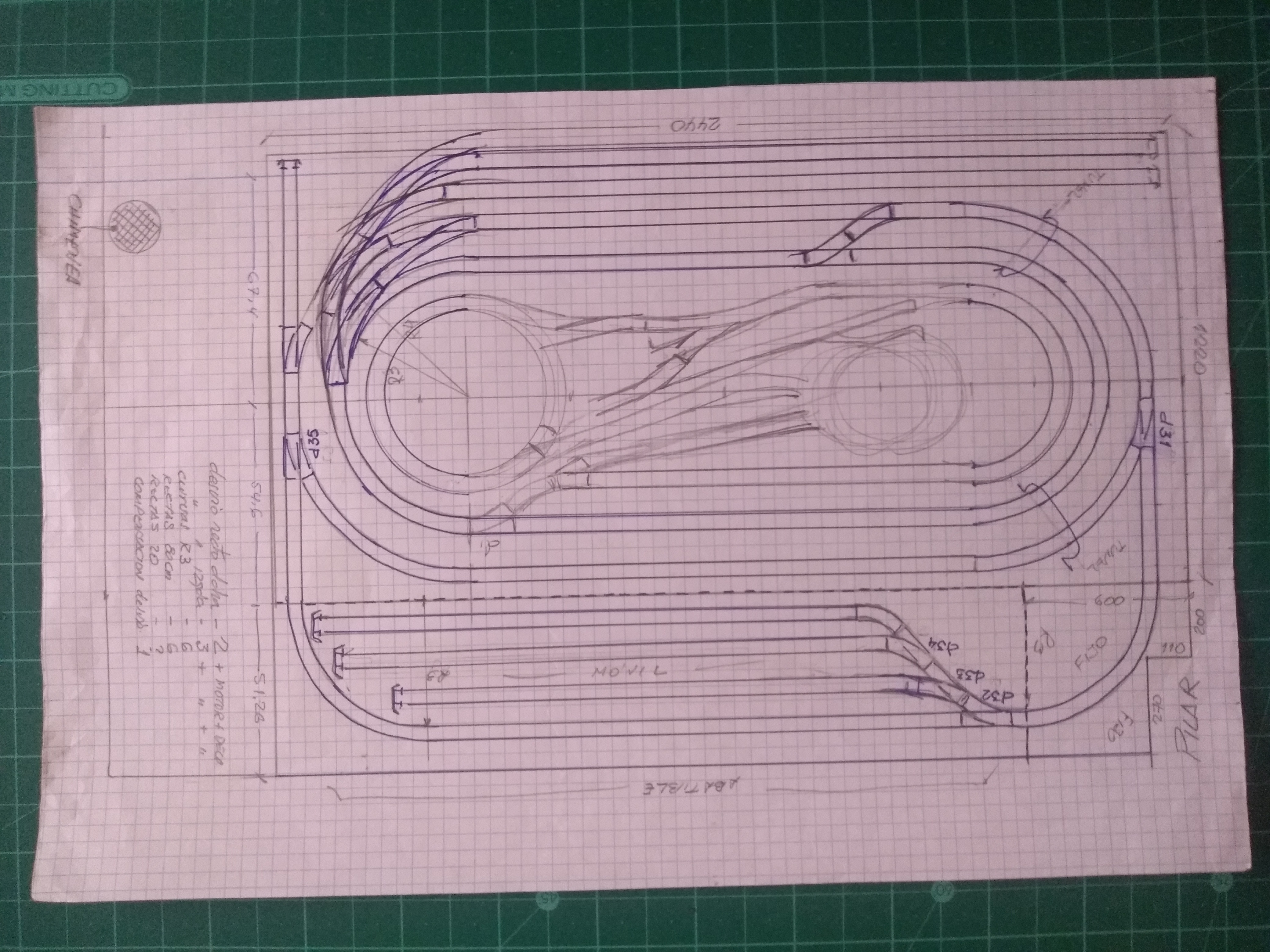

Claro que puedes conseguirlo...todo es ponerse y paso a paso lo conseguirás..!
La maqueta está hecha con un tablero de contrachapado de 10 mm. de 244x122 cm.
y otro tablero de 244x 50 abatible, abisagrado a un lado para abatirlo y poder llegar
a todos los elementos de la maqueta. Tiene ya unos años y seguramente hoy en dia
la hubiera hecho perimetral circundando las cuatro paredes de la habitación y situándome
yo en el centro con los mandos, pero ésta me proporciona muchas posibilidades de
maniobras y circulaciones y me da mucha pereza cambiar ahora...
Tiene dos óvalos principales de R3 y R4 y en el centro un bucle de retorno en R2, cinco
apartaderos (tres de ellos cubiertos como estación oculta) y todos los desvíos con motor
y digitales excepto cuatro que tuve el capricho de hacerlos manuales y la rotonda, como
ya dije en el mensaje anterior funciona en analógico, con corriente alterna
Os dejo un dibujo cutre, pero que da una idea del esquema general...

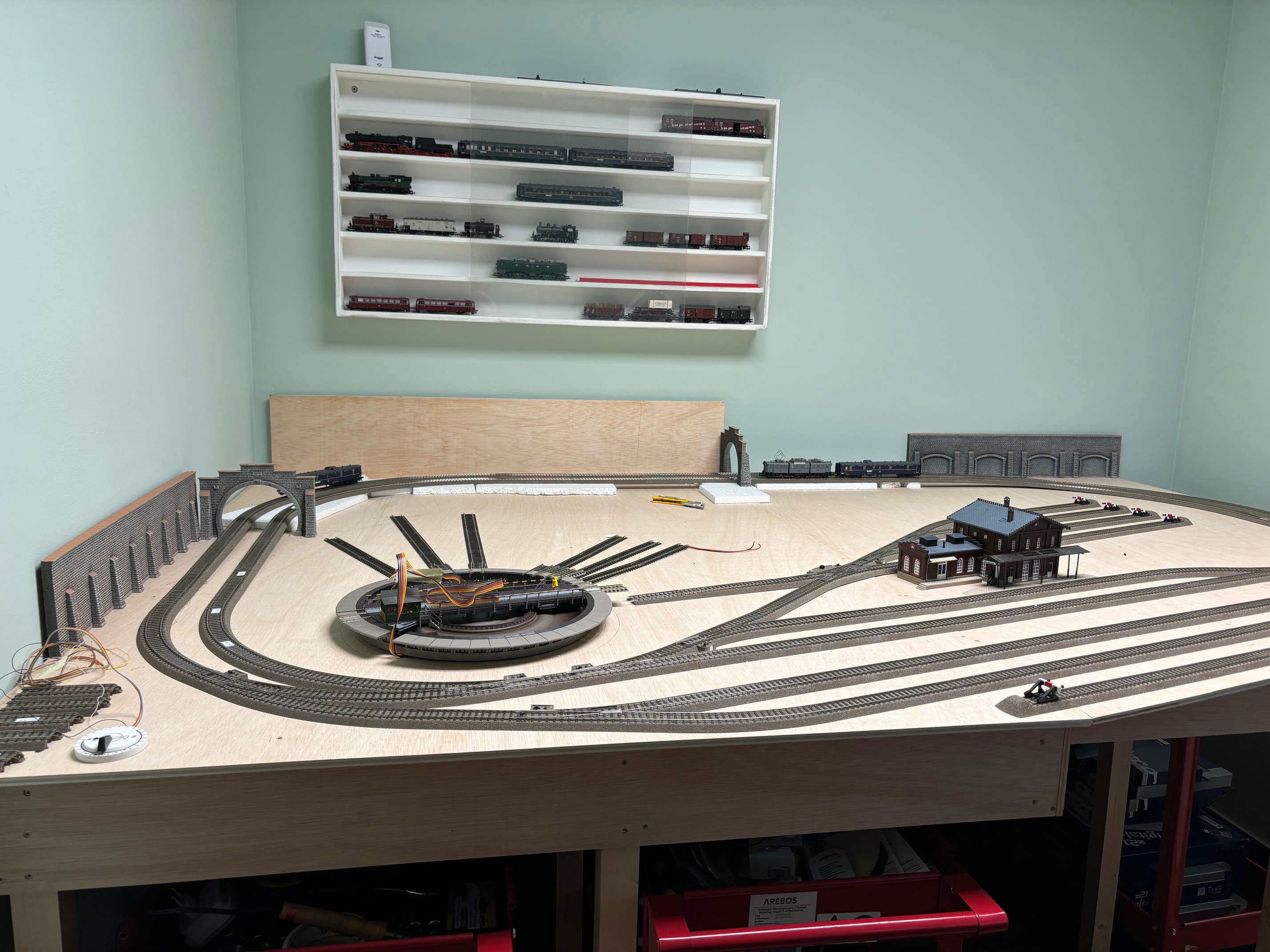

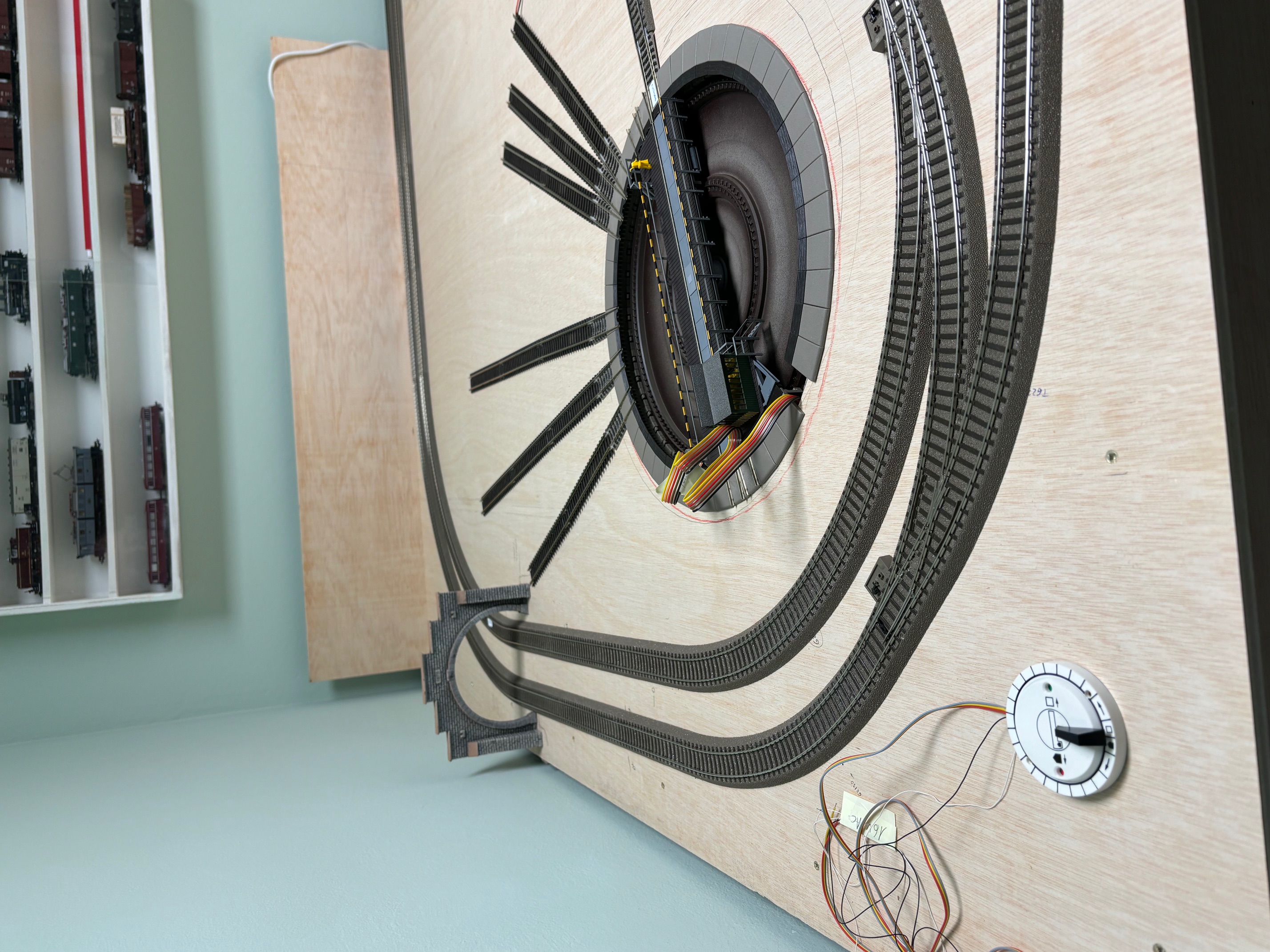

bueno la elegida ha sido la FLEISCHMANN - 6152 - ESCALA H0.
ya la he presentado y ahora falta conectarla y probarla espero no de problemas.
gracias a todos por la ayuda y buenos consejos que siempre dais.

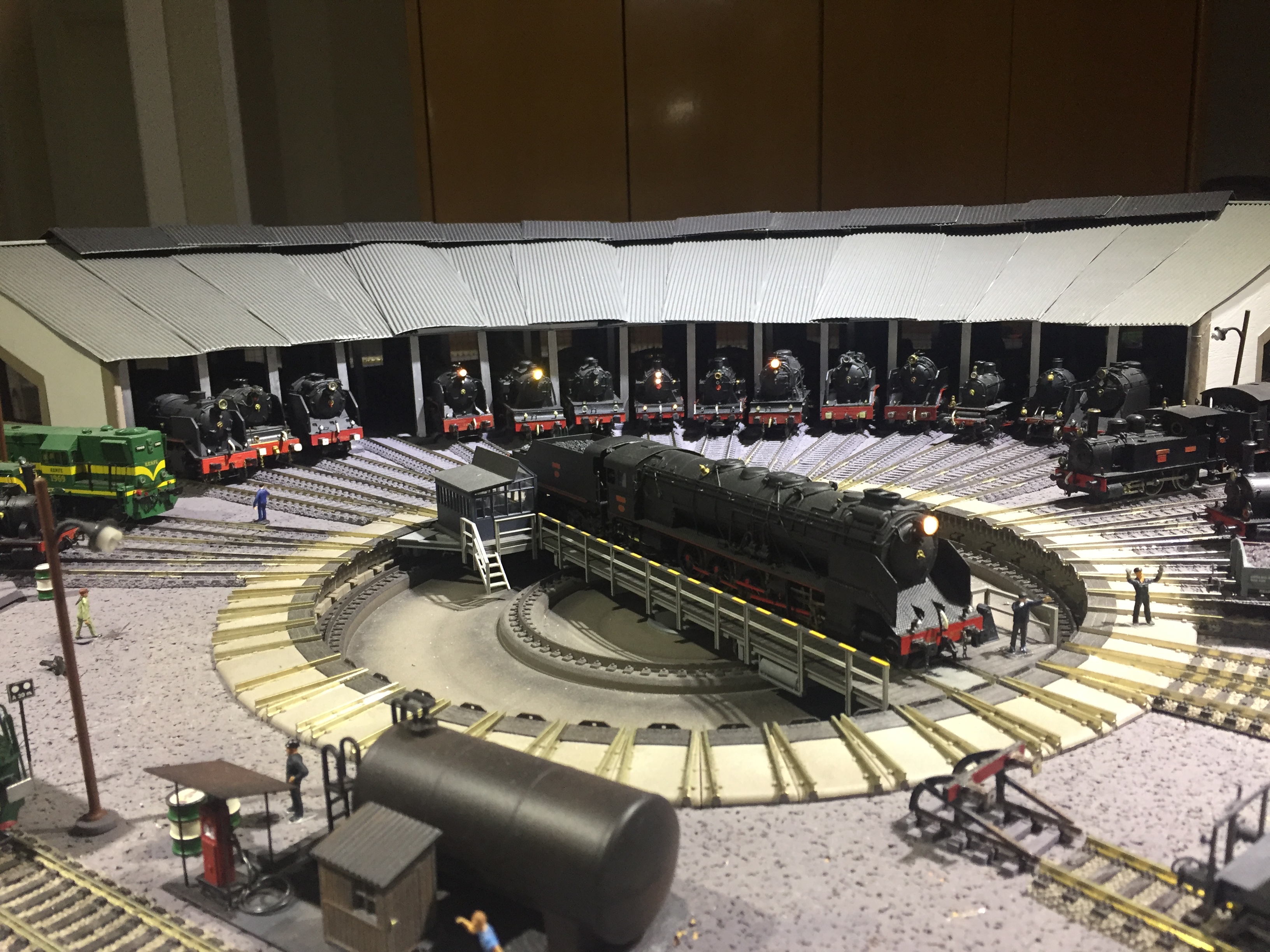

Hola Campomarzo y resto del foro
Aquí os dejo unas imágenes de mi puente giratorio de la marca Fleischman
al que se le hicieron algunos cambios para españolizarlo como cambiar el
techo de la caseta y poner la señal de Parada Momentánea que obligaba al
maquinista a efectuar parada antes de acceder. Una vez detenida la locomotora
se desenclavaba el puente y esta señal presentaba un disco rojo a la locomotora
La rotonda de dos vías es de construcción personal, y la reserva está basada en
Instalaciones reales
Saludos cordiales
Trenesgarrat

me parece espectacular, le has dado un realismo para mi insuperable, como la gestionas analogica o digitalmente?

Hola Educano
Funciona de forma analógica. Los puentes giratorios son piezas muy
bonitas y llamativas. Su utilidad, creo yo, es más estética que funcional
no veo yo a muchos aficionados girando sus máquinas cuando estas rinden
servicio. En mi caso lo suelo utilizar para para hacer filmaciones, pero no deja
de ser un elemento imprescindible siempre que en el planteamiento de la
máqueta se le haya reservado un espacio para él y no lo pongamos por poner
