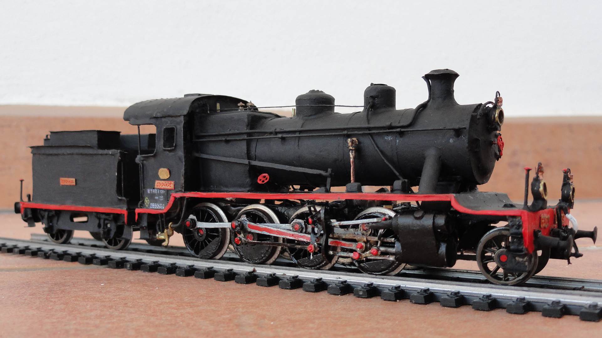

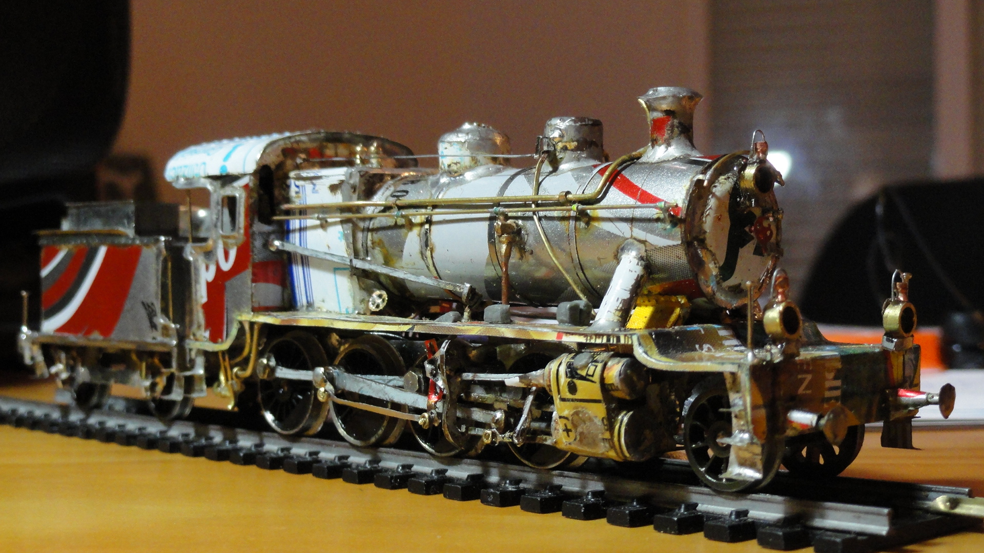

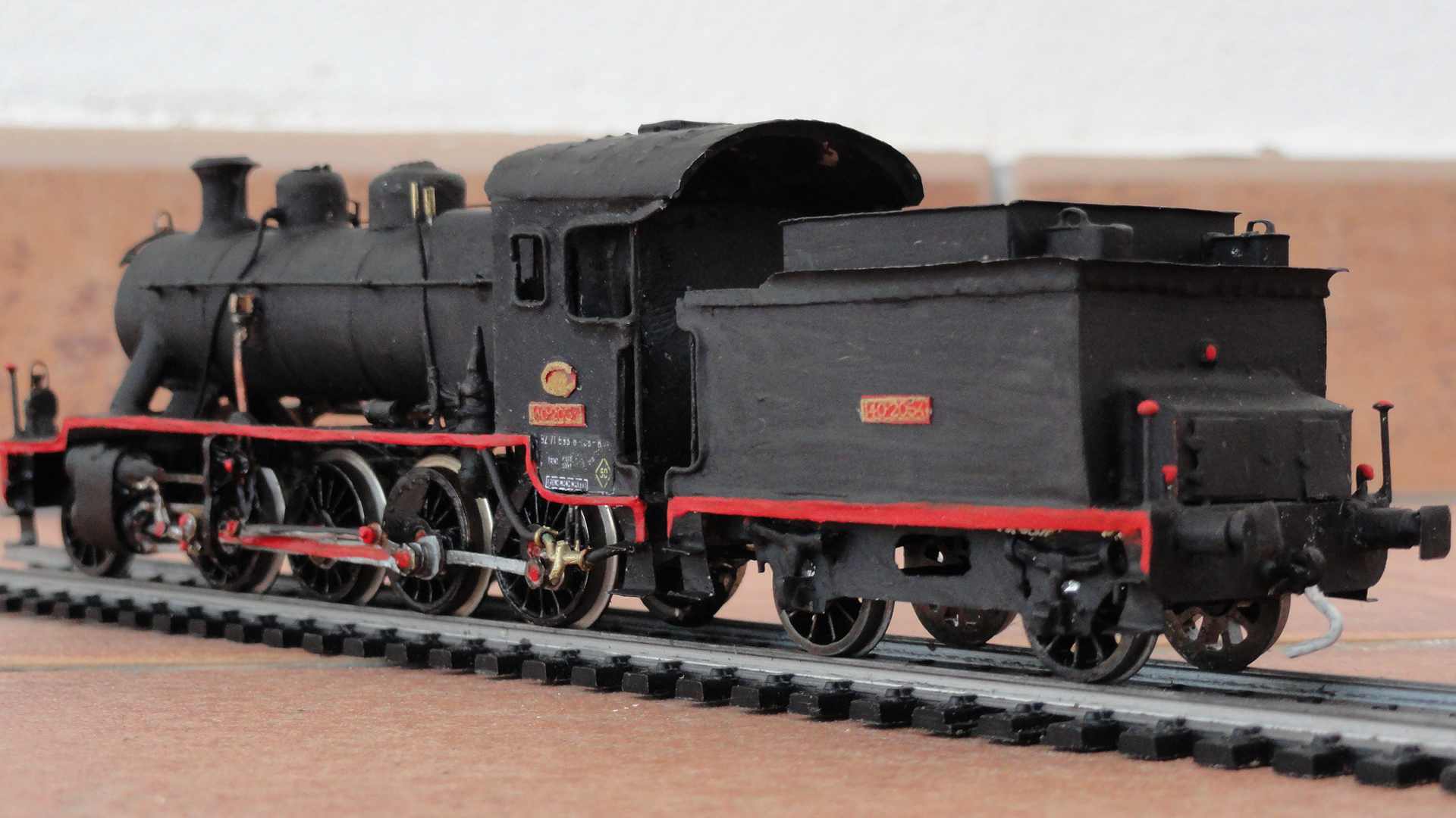

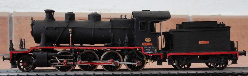

Últimamente me estoy haciendo una Guadix, os la enseño:
Como veis, el arranque no es muy suave que digamos, ni anda muy fina, y marcha atrás va peor, al menos corre bastante, en fin, todavía me queda tajo en mejorarla.

por lo que veo quizas es problema de peso. quizas con algo mas de peso arrancaria mejor.
yo he pensado lo mismo al verla arrancar, que parece que le falte peso

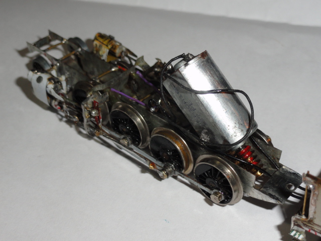

Seguramente tenéis razón y le falte lastre detrás, el eje trasero es el conecta al motor, pero es el que menos peso tiene, porque la cabina está hueca por dentro. Los ejes delanteros tienen peso de sobra porque he puesto bastante plomo en el cilindro de la caldera, así que también pasa que el peso está mal repartido.
podria ser un punto duro, ¿has probado a empujarla con el dedo sin el motor?

Sí, siempre lo hago antes de poner el motor, y las bielas funcionaban, aunque reconozco que no tan suavemente como en otras máquinas. Sí, también puede ser que se me haya pasado algún punto duro, que alguna biela sea una pizca más corta o más larga de lo que debería. Esto y la distribución del lastre es lo que voy a ir comprobando estos días, una motorización de cuatro ejes acoplados es difícil de afinar.

Como podéis ver, el rodaje no es comercial, las ruedas son de 15 mm y, junto con los engranajes, proceden de una Rivarossi de desguace que compré hace tiempo en ebay, las ruedas del tender y del bisel delantero son de Mabar, el motor de una unidad de CD estropeada y el chasis de chapa. La toma de corriente está en el ténder y en la locomotora. Saludos..

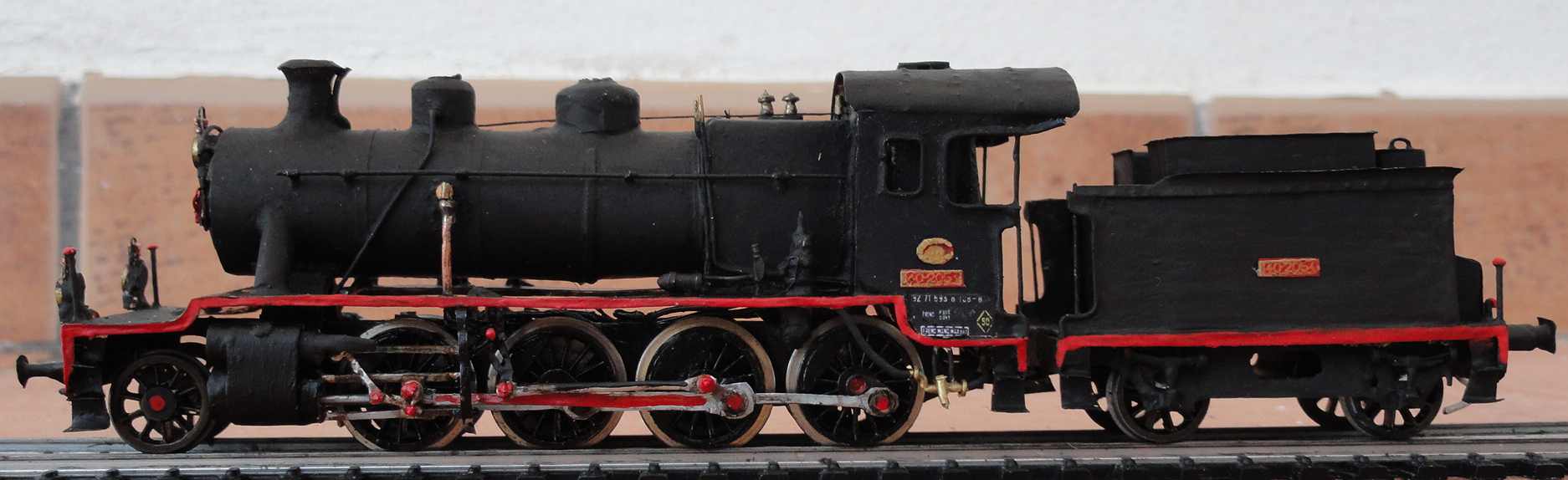

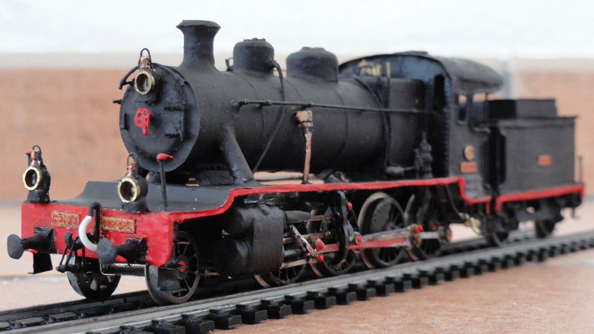

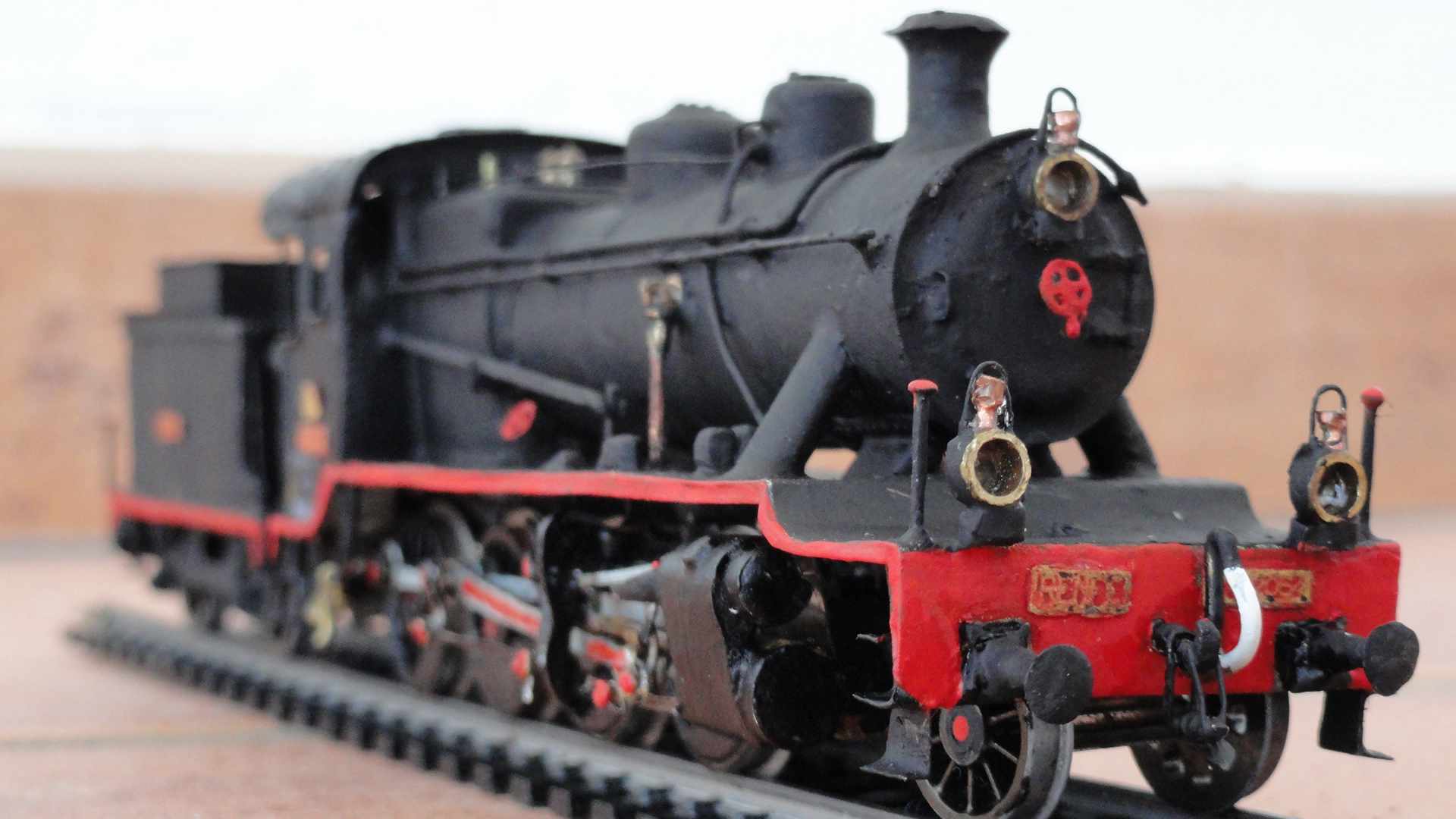

Así me queda pintada, como podéis ver en las placas, mi técnica de fotograbado casero es bastante mejorable, todo se andará. También le vendría bien algún retoque de pintura. Teniendo en cuenta vuestros consejos, he hecho algunos ajustes, y su funcionamiento ha mejorado, haber si puedo grabar mañana un vídeo y os la enseño funcionando.

Hola, me alegro de que os haya gustado.
Como veis en el vídeo, aunque su funcionamiento ha mejorado, todavía no puedo estar satisfecho.
El arranque es más suave pero no funciona bien a bajas velocidades, y en las curvas a veces parece que va dando saltos.
He puesto el lastre en la parte trasera (donde está el motor) con esto he conseguido un arranque más suave, poro así, la parte delantera se mueve mucho al no tener lastre. También he retocado las bielas para quitar un punto duro casi imperceptible, pero que afectaba al arranque.
Seguiré probando poniendo algo de peso delante y quizás suspensión en el eje delantero.

Hola, le he puesto más lastre repartido por toda la caldera, he retocado el chasis porque uno de los eje bajaba más que los demás, por lo que la locomotora iba coja, y el funcionamiento sigue mejorando. Ahora mismo la tengo dando vueltas al óvalo con tres vagones de dos ejes y a baja velocidad. Lleva así más de una hora, habrá dado más de 200 vueltas y no se ha parado ni ha descarrilado ni una sola vez, además con una velocidad bastante uniforme. Ahora ya empieza a parecerse a lo que quiero conseguir. La única pega es que todavía se mueve demasiado en las curvas, en las rectas va finísima.

¿qué material has empleado?
lo pregunto por las primeras fotos, parecen latas de bebida (cruzcampo?)
y si es así ¿cómo has resuelto el tema de las uniones? ¿soldadura?
a mí ese material no me queda bien soldado, en alguna ocasión que he pretendido usarlo, por lo que sería una ayuda para mí tu experiencia.

Mira Txiki, yo empleo la chapa que tengo más a mano: las latas de bebidas, latas de conservas (especialmente las de aceitunas) y las chapas de carcasas de ordenador.
Si usas latas de bebidas, escoge las de acero, porque algunas son de aluminio y no pega el estaño.
Yo rasco un poco la chapa por donde voy a soldar para quitar la pintura, luego pongo decapante de fontanero, y así pega bien el estaño.
También es importante que el estaño sea de calidad, usa uno del 63% de estaño, es más caro pero funde y pega mejor que los demás.
Espero haberte servido de ayuda.
