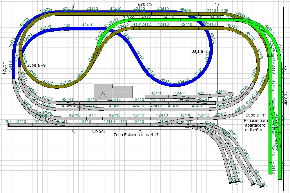

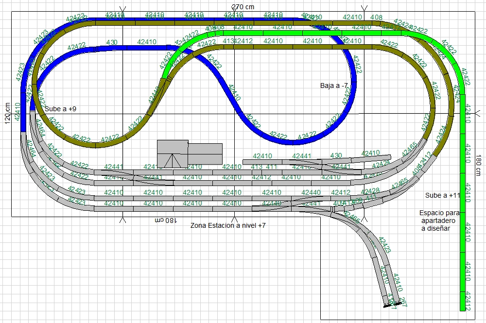

Hola, ya se que soy 'un pesao', pero quiero ayuda de los expertos, tengo otro diseño de estacion, cual os parece mas 'jugable' ?, hay poca diferencia pero no se pues hacer mucho mas en ese espacio.
Os paso las propuestas.
Gracias por vuestra paciencia
Jorge

Hola mascarat, gracias por tu comentario, yo tambien creo que el primero da mas juego, tiene mas movimientos posibles.
Ya conozco esa norma, me parece que la lei en uno de los volumenes de Editorial Cupula, el libro era diseño de maquetas, o algo asi, pero como ves el tamaño importa, je, je... no se puede hacer muchas cosas, como ves de las vias de estacion a las curvas de vueltas hay muy poca distancia, no se?, no se me ocurre nada.
Agradezco tu observacion.
Jorge

Yo apuesto por la primera opción y subrayo lo que dice Mascarat sobre las vías paralelas a la maqueta.
También puedes hacer algo aún más sencillo, con ese espacio...
La austeridad con un paisaje bien cuidado y unas buenas composiciones y gusto por el detalle para mí es la mejor opción.
