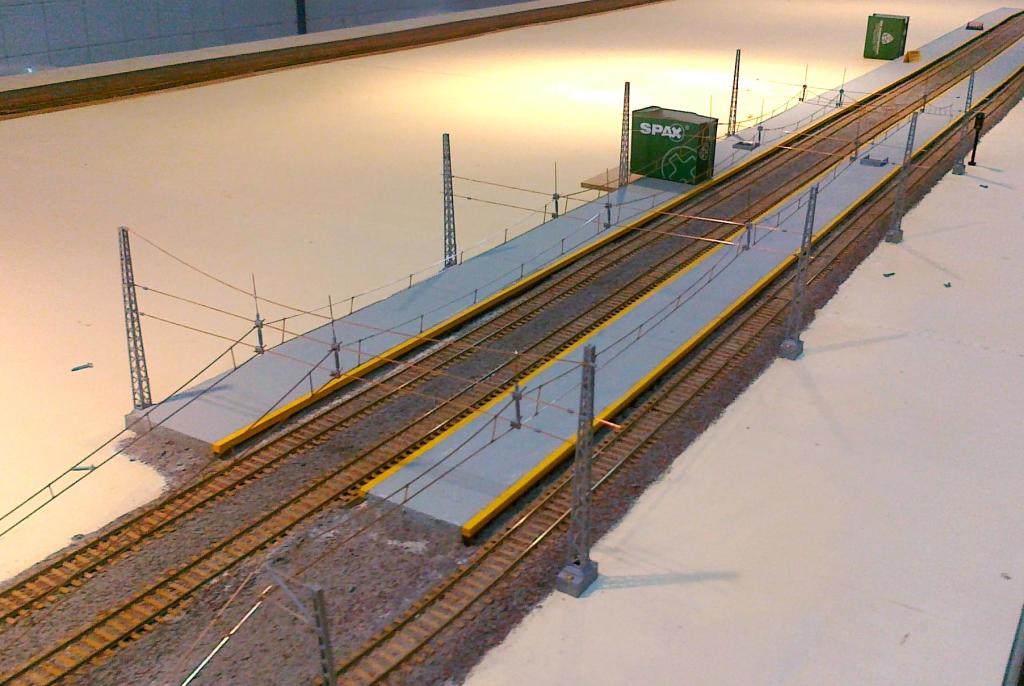

Bueno que pasa, nadie sabe nada de esta catenaria???. Pues en nuestra asociación hemos apostado por ella y hemos comprado un buen lote para electrificar la maqueta de HO de AFERGO. La verdad es que nos ha sorprendido gratamente como va quedando, aunque su montaje es didáctico, nada comparable con las otras marcas que es colocar y montar. La ventaja es que la puedes ajustar a las medidas que quieras y la calidad del cobre para soldar con ella es mágnifico. También la gran cantidad de accesorios que lleva para decorarla. Os iré subiendo fotos para ver como va quedando.

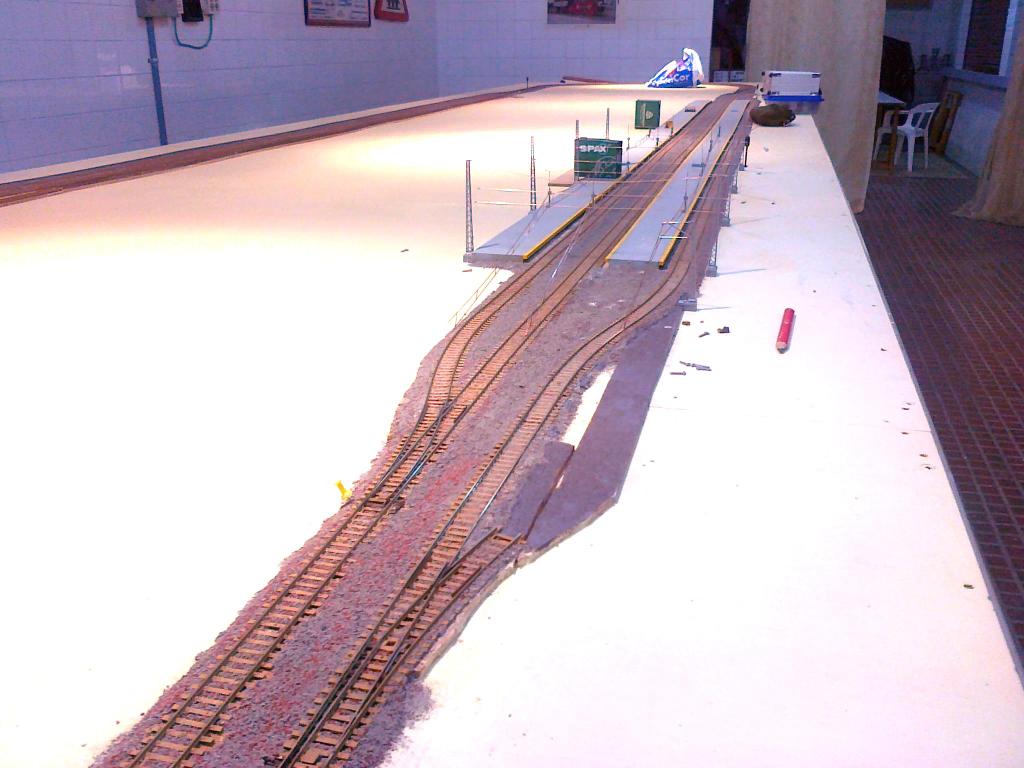

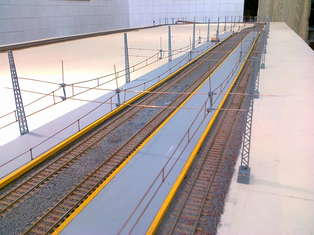

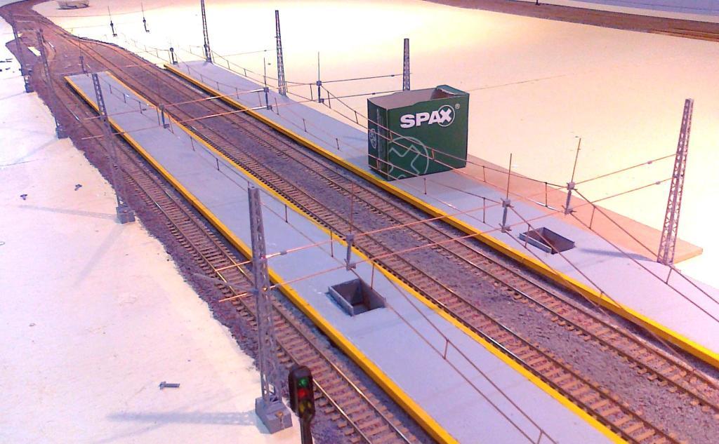

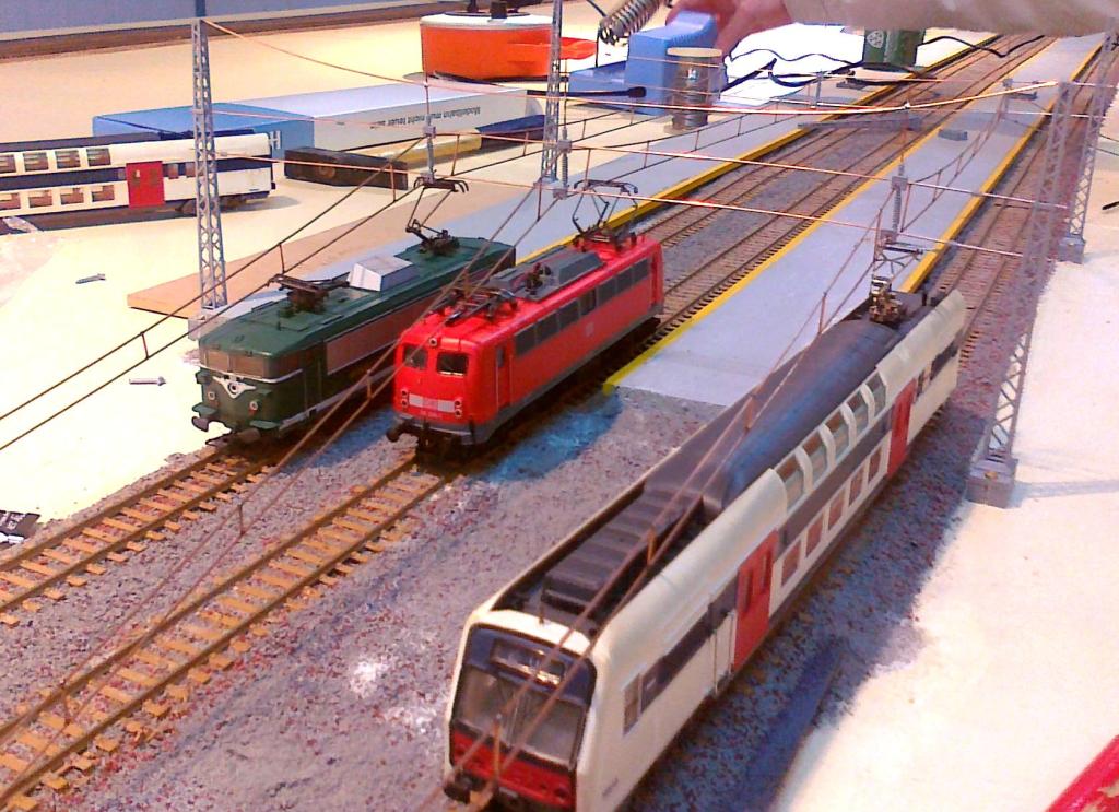

Bueno, pues ahí van las fotos. Hemos empezado por los pórticos de la estación de momento para ver como queda con sus ajustes pertinentes de centrado.

Pues queda muy chula. ¿de que pais es? ¿donde la habeis comprado?
espero que sigas mostrandonos más fotos.

Qué pasada :o Qué bueno, los pórticos se parecen mucho a los de RENFE :) Y parece compleja y bien elaborada, fantástico. Ya nos diréis donde lo habéis comprado, y de donde es la marca, claro :mrgreen:

Menudo trabajo te has currao, esta minuciosamente colocada y los postes son ideales. Saludos

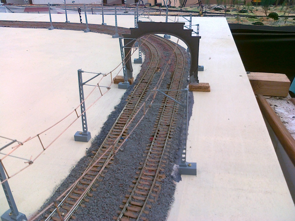

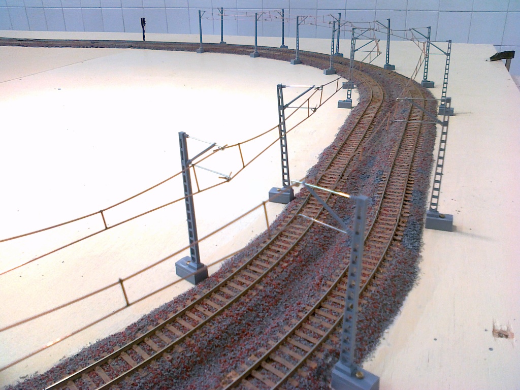

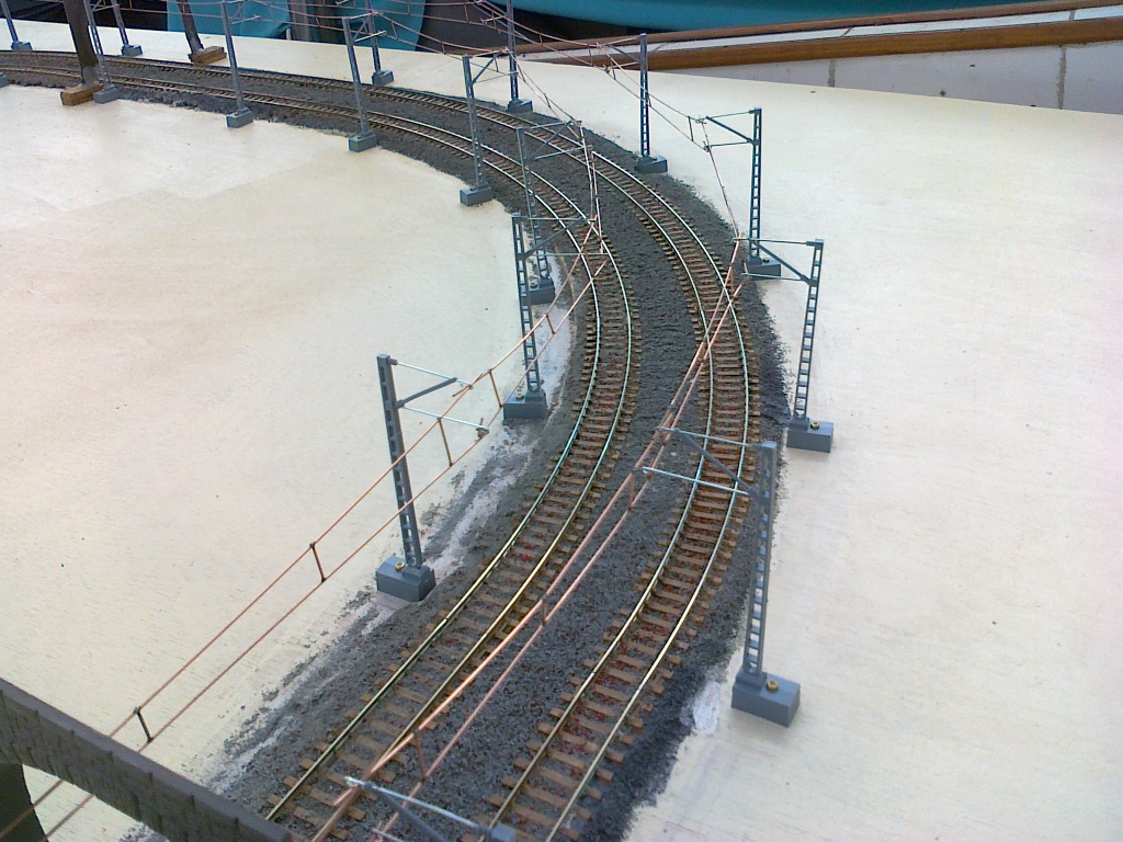

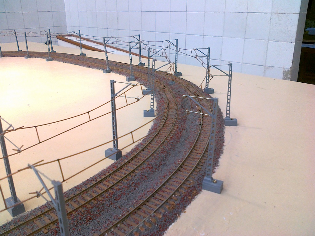

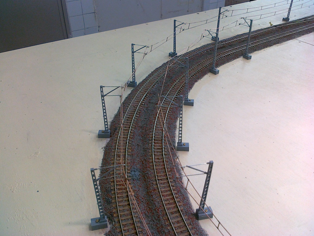

Bueno, seguimos poniendo catenaria en AFERGO. Ahora toca las curvas y las bocas de tunel. Os adjunto unas fotos para que veais como va quedando.

Que bueno, con ménsulas largas y cortas para las curvas, y peralta el hilo :shock: :o
