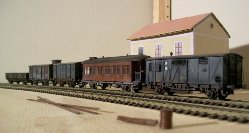

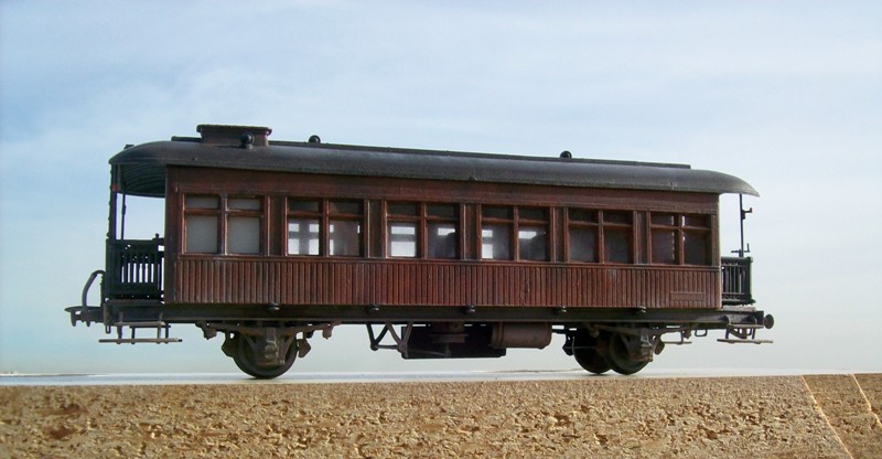

Pues eso, que hacía mucho tiempo que no me pasaba por aquí para postear algún mensaje –aunque sí he ido leyendo religiosamente los vuestros-. La ausencia está relacionada con el hecho de ser padre primerizo; y la presente reaparición... también. Resulta que durante todos estos meses he ido robándoles ratitos a la noche, enfrascado en un pequeño coche de viajeros… hasta que casi sin darme cuenta el trabajo ha llegado a su fin:
Se trata de un coche de ejes exNorte, basado enteramente en uno de los magníficos trabajos de Vicent Ferrer y publicado en su página ( http://www.vferrer.net/coche-de-viajero ... s-ex-norte ). Por tanto, la mayor parte del mérito corre de su parte: yo me he limitado a seguir sus indicaciones.
Con la generosidad que le caracteriza, el propio Vicent me ha proporcionado buena parte de la piecería en latón necesaria: depósito de vacio, topes, cajas de grasa, burletes de suspensión, mangueras…

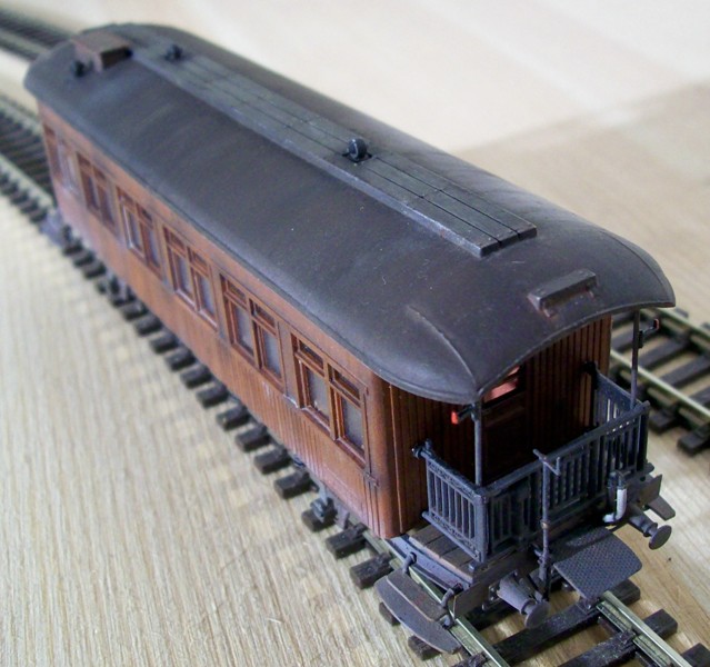

Para no repetir lo ya publicado en su artículo, comentar brevemente que caja y techo están construidos a partir de un ‘Costa’ cortado a la medida. El chasis es perfil de latón, las toperas son fotograbados del artesano francés Huet, y el freno de husillo, los estribos y las pasarelas, de Weinert.
techo husillo.jpg (99.79 KiB) Visto 1631 veces

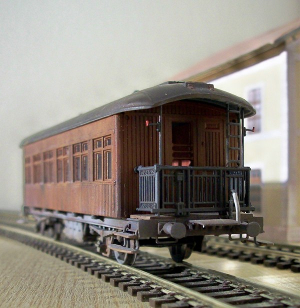

Los testeros se completan con portaseñales, y en uno de ellos con la escalerilla de acceso al techo. En Uno de los laterales del chasis se instala también la correspondiente caja de baterías.
testero escalerilla.jpg (92.32 KiB) Visto 1631 veces

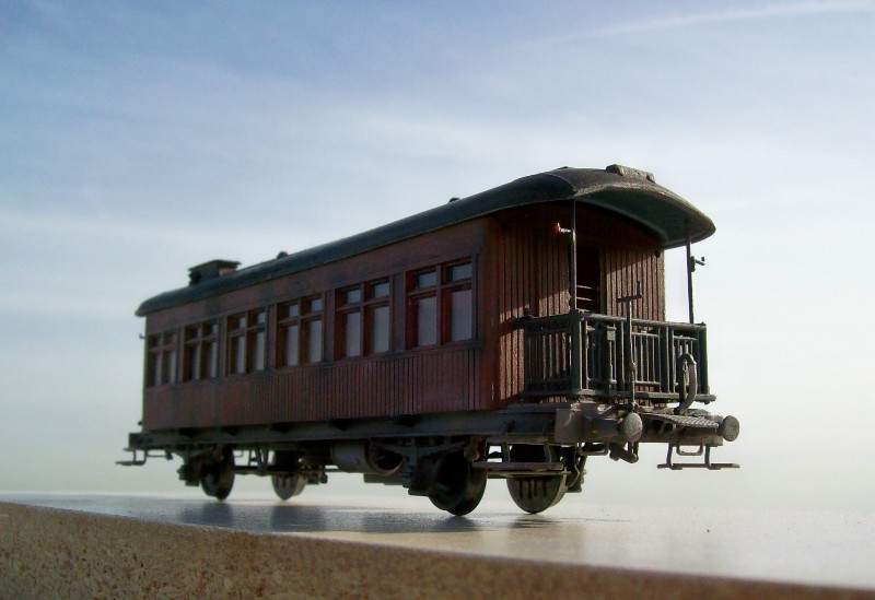

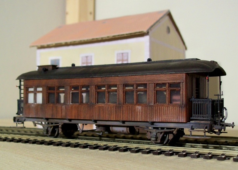

Respecto a la pátina, a la caja se le ha aplicado un color base para luego barnizar las tablillas con diferentes tintes para madera. Las huellas negras de la carbonilla están reproducidas con un excelente color traslúcido de Gunze (H343), aplicado con aerógrafo. Los churretones blancos (inspirados en una imagen real de época) se han reproducido con otro color curioso, el ‘Grime’ (literalmente “mugre” en inglés). En el chasis, se han realizado sucesivos lavados de colores óxido y tierras, para acabar uniformizando con un pulverizado de efecto polvo.
Como curiosidad, comentar que los soportes de los ejes también son del artesano Huet, con una ingeniosa suspensión ‘a tres puntos’: uno de ellos tiene un juego lateral que asegura la adaptación a las posibles irregularidades de la vía.

Sin lugar a dudas, es un trabajo excelente. La base del coche parece un costa de Electrotren, tienes algunas fotos del proceso?
Me gustaria que nos explicaras con mas detalle el proceso de pintura y "ensuciado". Muchas gracias.

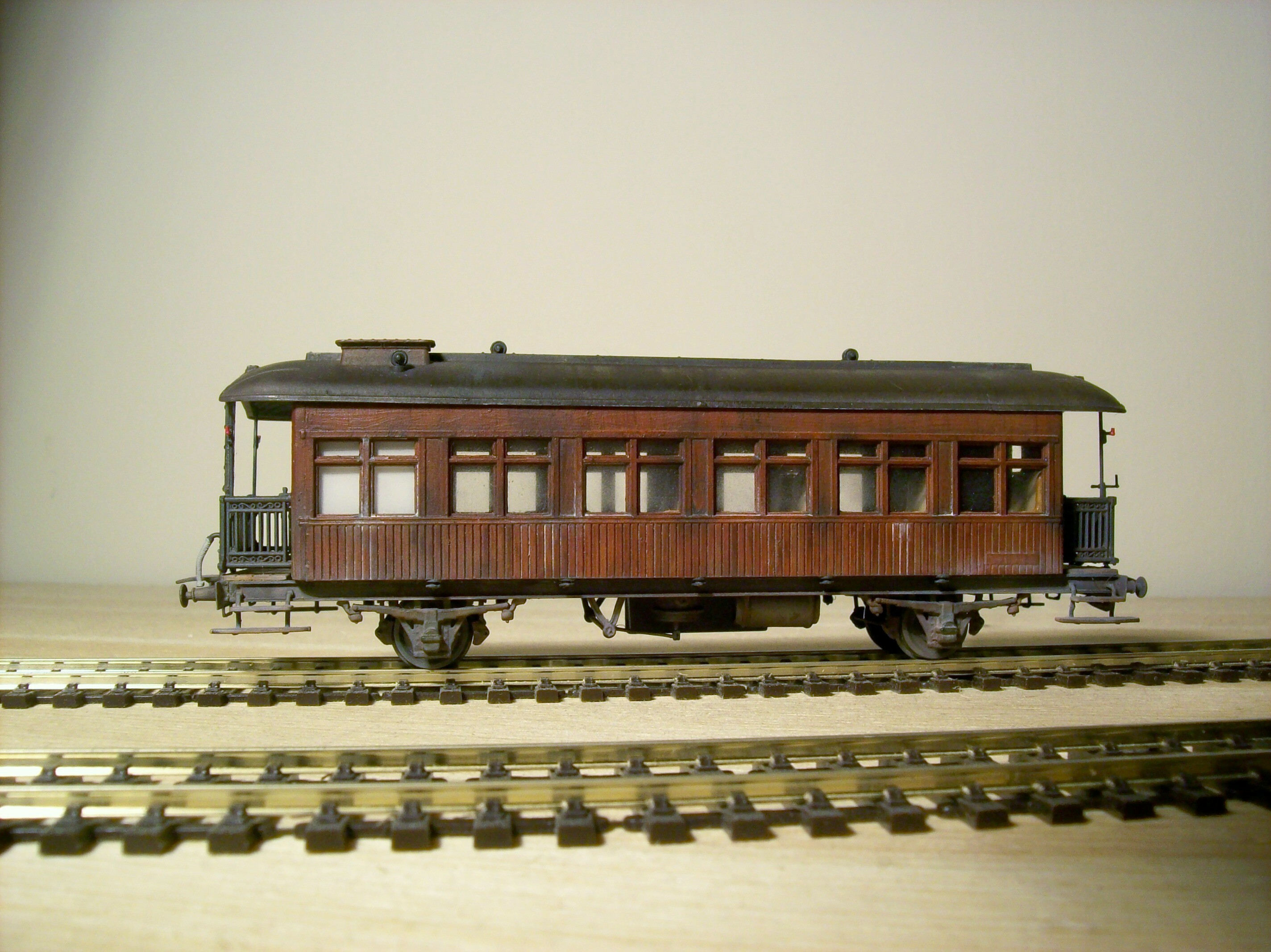

Felicidades por el coche es una obra maestra. No obstante las ventanas no llevaban el liston interior superior, es decir eran enteras.
Ver fotos en páginas 73, 74 y 75 del especial de Maquetren Coches de Viajeros de vía ancha (I).

Muchas gracias a todos por vuestros comentarios
Martorell
Efectivamente, la caja y techo del coche es un 'Costa' recortada a la medida. En mi caso el chasis es de construcción integral en latón, pero también podría aprovecharse el chasis original. El compañero Mapel así lo ha hecho con los suyos, con excelentes resultados (y supongo que con menos quebraderos de cabeza): viewtopic.php?f=6&t=10753&p=91317&hilit=2701#p91317
Respecto a la pátina / ensuciado, no hay demasiados 'trucos'. Yo trato siempre de tener algún referente (foto de época), y a partír de ahí aplicar efectos. En este caso concreto, barnizar la caja tablilla a tablilla ya crea una especie de 'desgaste', y rompe la uniformidad. Luego viene la carbonilla, que idealmente puede simularse con negro transparente (estilo 'gouache'), o una pátina Vallejo. El aerografo permite trabajar en capas muy finas, que pueden aumentar de intensidad en las zonas que se desee dando varias pasadas.
Para la caja, también resulta interesante añadir colores en la gama de los 'tierras' (marrones, ocres). Se crea así una especie de veladura de polvo, muy característica del material remolcado -y más si cabe en esa época-. Aquí los pigmentos en polvo acostumbran a dar buenos resultados. Para el efecto 'polvoriento' en sí, puede utilizarse un blanco MUY diluido.
Para el techo, he mezclado una generosa ración de esos pigmentos de color negro, gris oscuro y marron oscuro, junto a un poco de barniz mate transparente, para posteriormente aplicar el mejunje con un pincel suave y grande. La idea es simular esa mugre 'rugosa' que se deposita en el techo, tras años y años de servicio: el barniz 'atrapa' los pigmentos al secarse, y los trazos del pincel simulan los regueros dejados por la lluvia.
Yo prefiero un envejecimiento suave, que pueda distinguirse aproximadamente a un metro de distancia, y trabajo con dos premisas que no son nada espectaculares, pero sí bastante efectivas: los trazos siempre van de arriba a abajo (ley de la gravedad); y las suciedades son más el producto de una acumulación de 'capas' y efectos que la utilización intensiva de uno de ellos.

Efectivamente, Miquel, tienes toda la razón. Eso mismo me comentó Mapel cuando tuvo el coche en sus manos, y creo que mi cara se transmutó ante la evidencia... Un error bastante imperdonable, porque incluso había conseguido los planos originales... :oops: :oops:
Estoy de acuerdo en que la estética del coche cambia por completo sin ese travesaño interior. De hecho, estuve sopesando la posibilidad de hacerle una 'cirugía' de urgencia. Pero finalmente desistí, porque al estar ya pegada la caja al chasis, hubiera sido bastante incómodo y laborioso, además de tener que retocar pintura, marcos, etc...

Je, je, pues la verdad es que es uno de los trabajillos que tengo pendiente: nuevos bogies del verderón, rebajar la distancia caja-chasis, topes lemabo (si los consigo).... La parte más puñetera es el tirante de refuerzo del chasis, que habrá que limar con mucho cuidado.
Para todos los que esteis interesados en el proceso de transformación del coche de ejes, vuelvo a citar el artículo de Vicent Ferrer: http://www.vferrer.net/coche-de-viajero ... s-ex-norte
