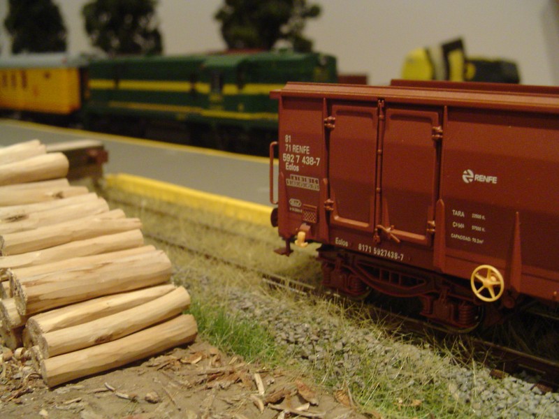

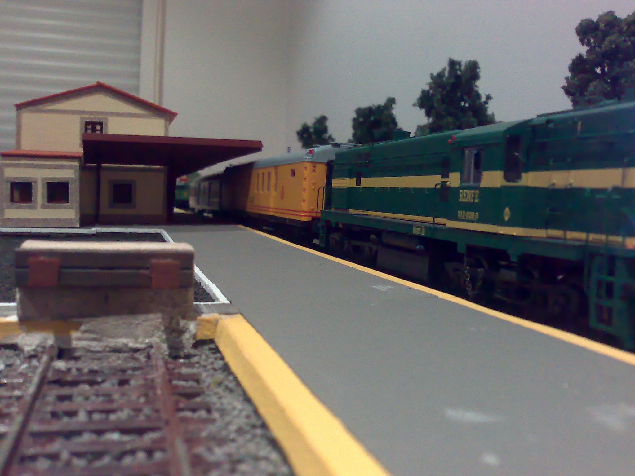

Pues eso, como no tengo ningun amigo dedicado al mismo hobby, nadie me puede dar opiniones de como me van quedando las cosas.
Ya que uno nunca ve sus fallos(Y siempre el de los demas),necesito criticas, consejos, trucos. Muchas gracias de antemano a to2
Un cordial saludo, y animo al foro, que va ganando en contenidos.
Oscar Laiño
Mensajes: 181
Registrado: 13 Ago 2008 10:27
hola, pues asi de pronto se me ocurre el anden que esta impoluto cosa rara y mas en una linea disel.. por lo demas lo veo muy bonito. salu2

¿Y como lo podria mejorar?
quizas pintura para envejecerlo, o ensuciarlo, ponerle hierbajos?
Realmente lo que peor se me da es la vegetacion, y envejecer. (Creo que lo mas importante)
Lastima que no se vendan latas de cocacola y folletos publicitarios en HO. jejej
Mensajes: 2353
Registrado: 14 Jul 2008 00:37
Mira, yo en la via muerta le pondria algunos hierbajos amarillos, de los que dan la sensacion de hierba seca.
Para la estacion y el anden, los envejeceria con unas buenas pinturas.
Por cierto, ¿Como has hecho el anden? Me gusta mucho

La luz de la locomotora que parece azul, y envejecer ligeramente la madera.

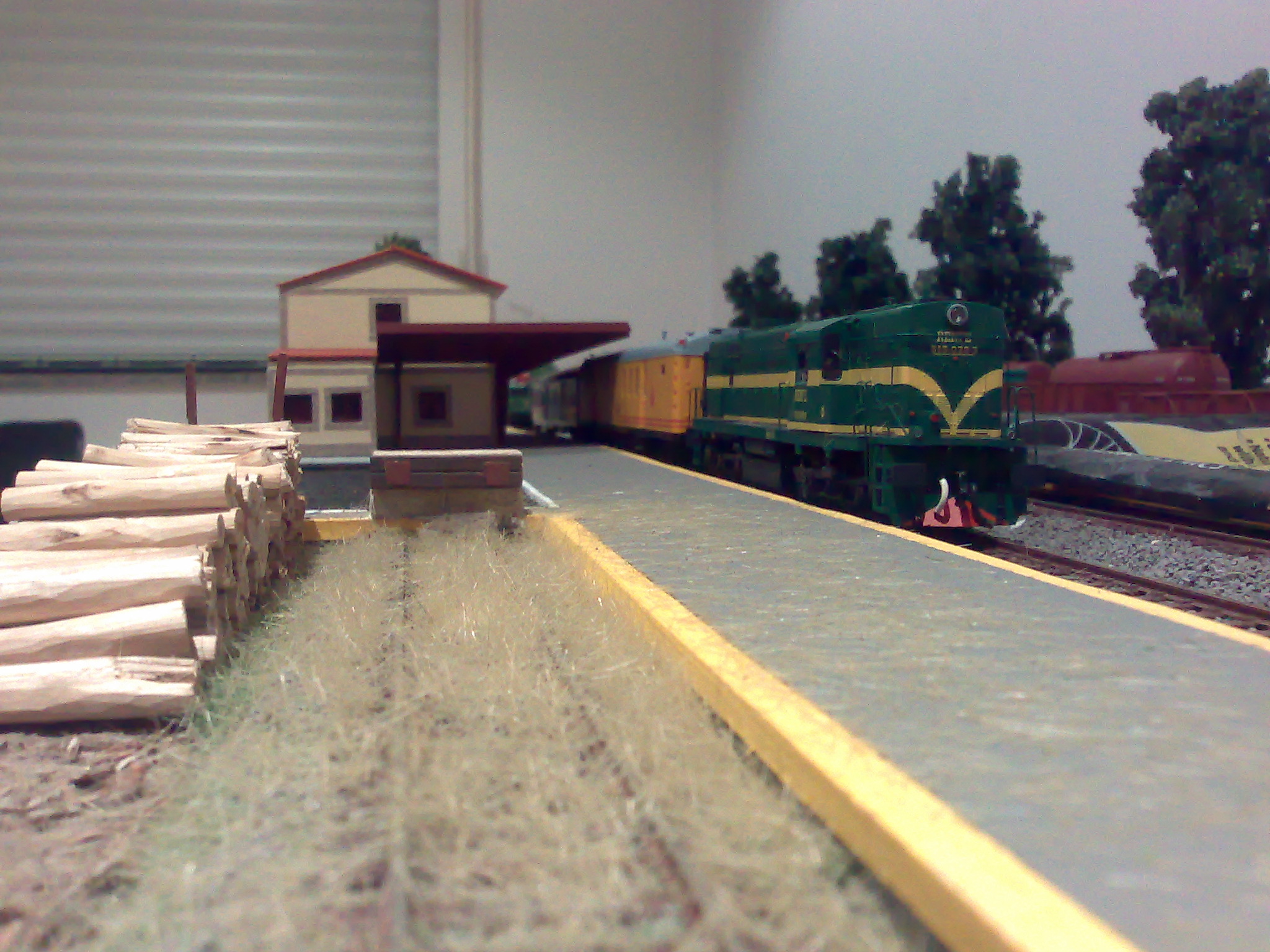

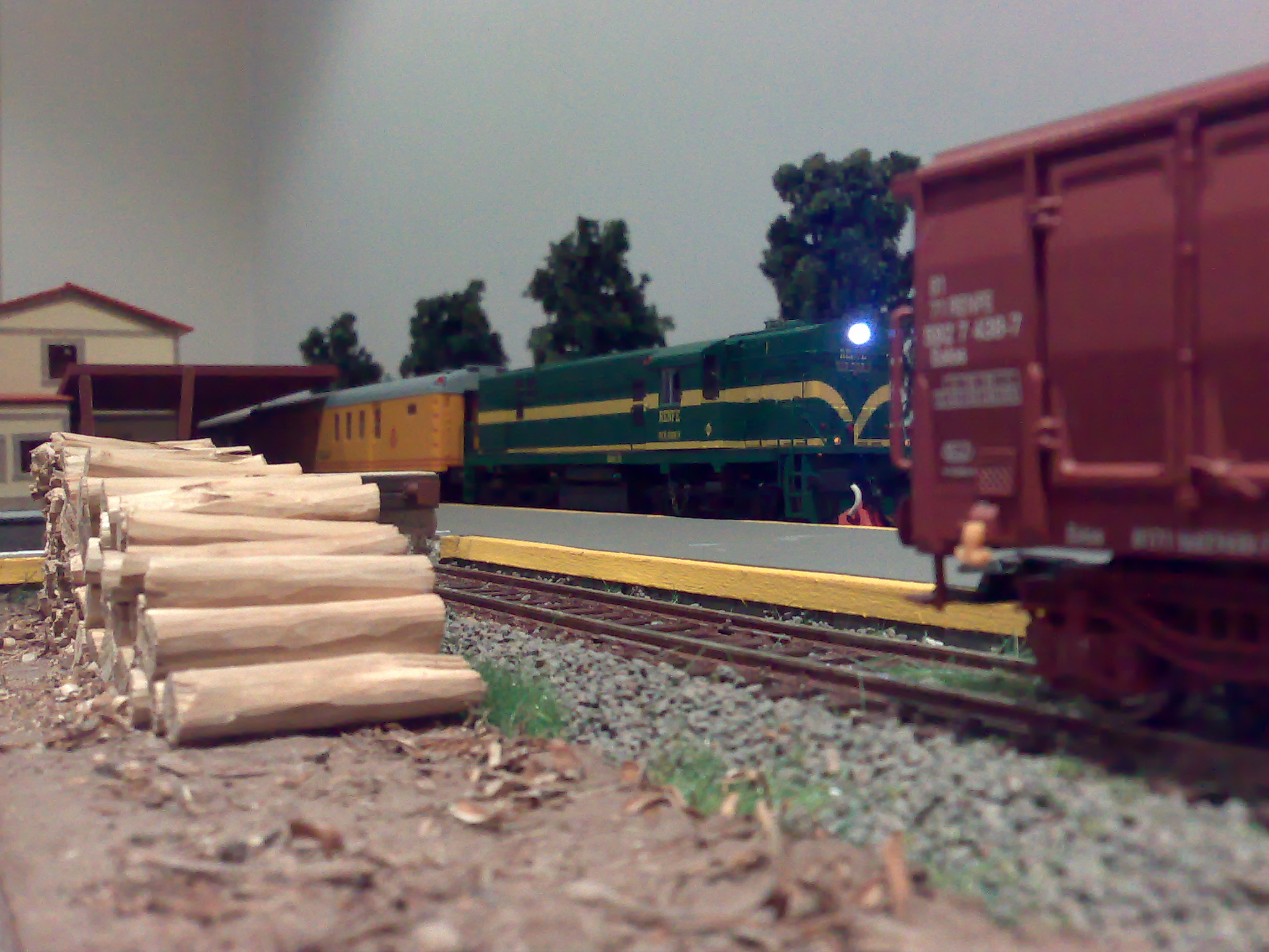

El anden lo realice con evergreen, en concreto la ref 4501, y los laterales son perfiles de madera pintados, para que quedase el corte bien recto he puesto primero el suelo pintado, y despues he colocado el lateral ya pintado en amarillo.
Los troncos los he realizado con ramas de eucalipto, y luego los he pelado con el cutter(LLevan muchisimo tiempo hacerlos)
Para envejecer los troncos estoy pensando en dejarlos en el balcon durante algunos dias de invierno, asi quizas cojan el color verdadero de la madera vieja.
Sobre los hierbajos me voy a poner ahora en ello, voy a buscar alguna foto por ahi haber si copio algo jejej
Un saludo a todos y muchisimas gracias

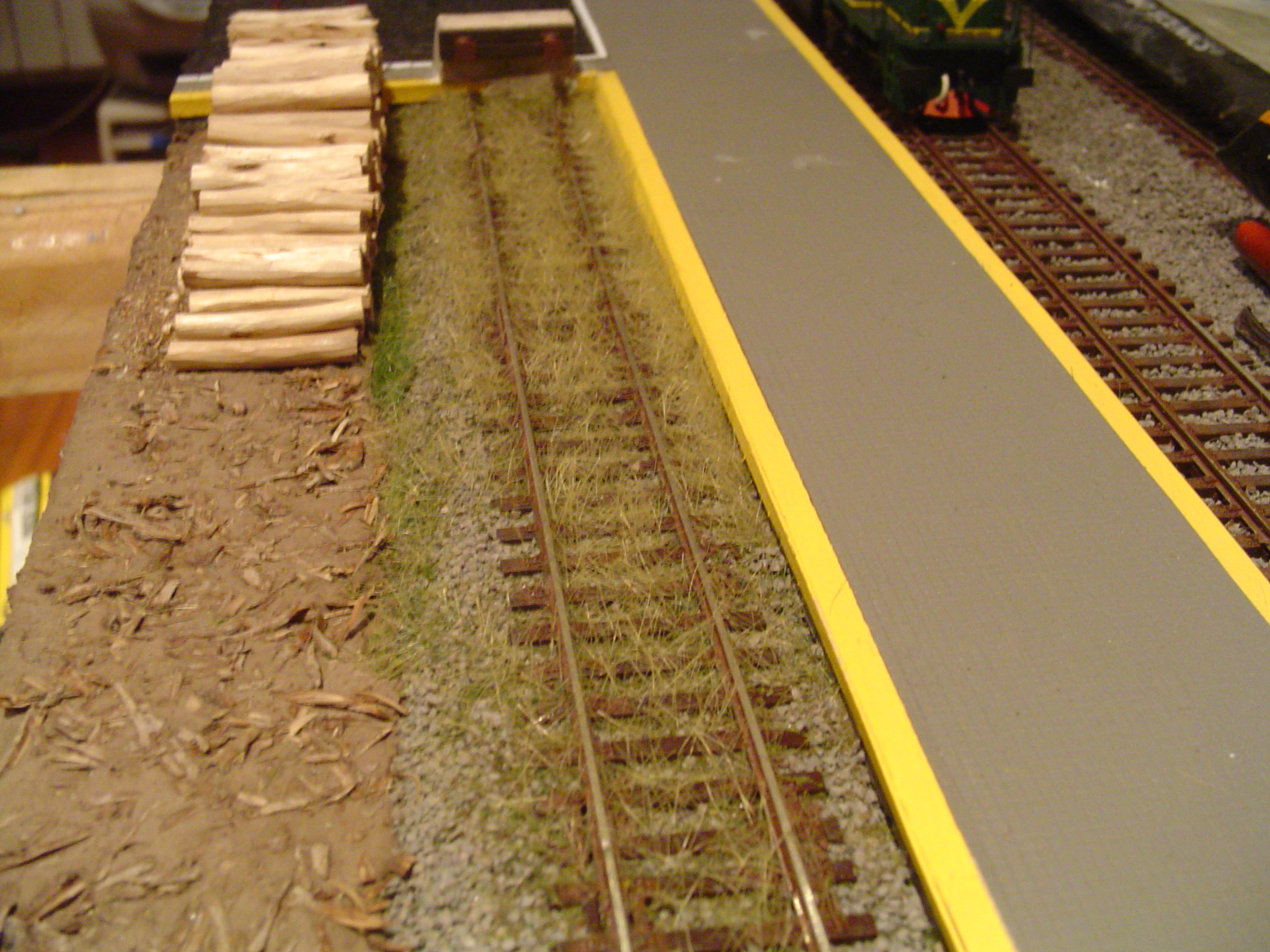

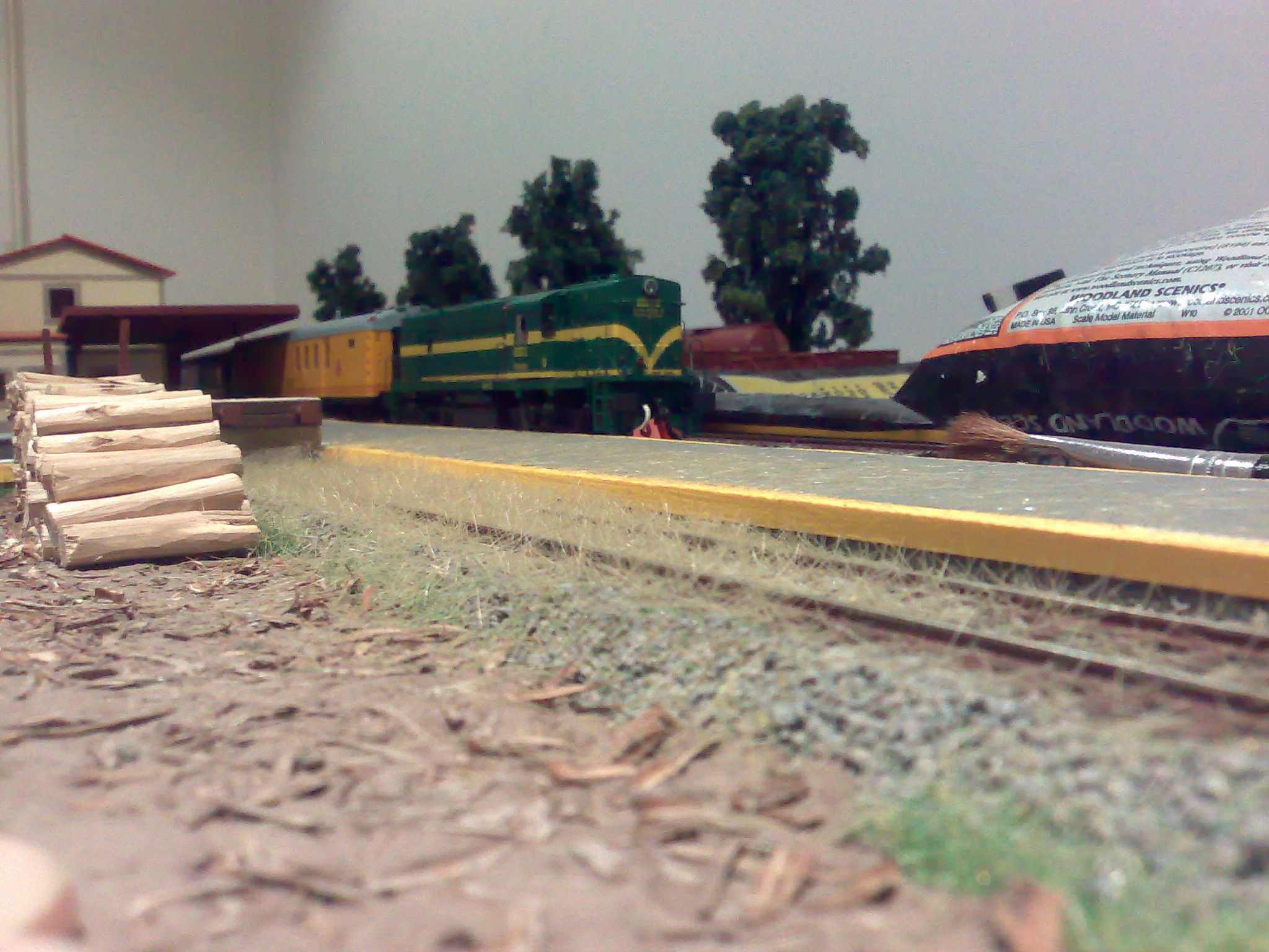

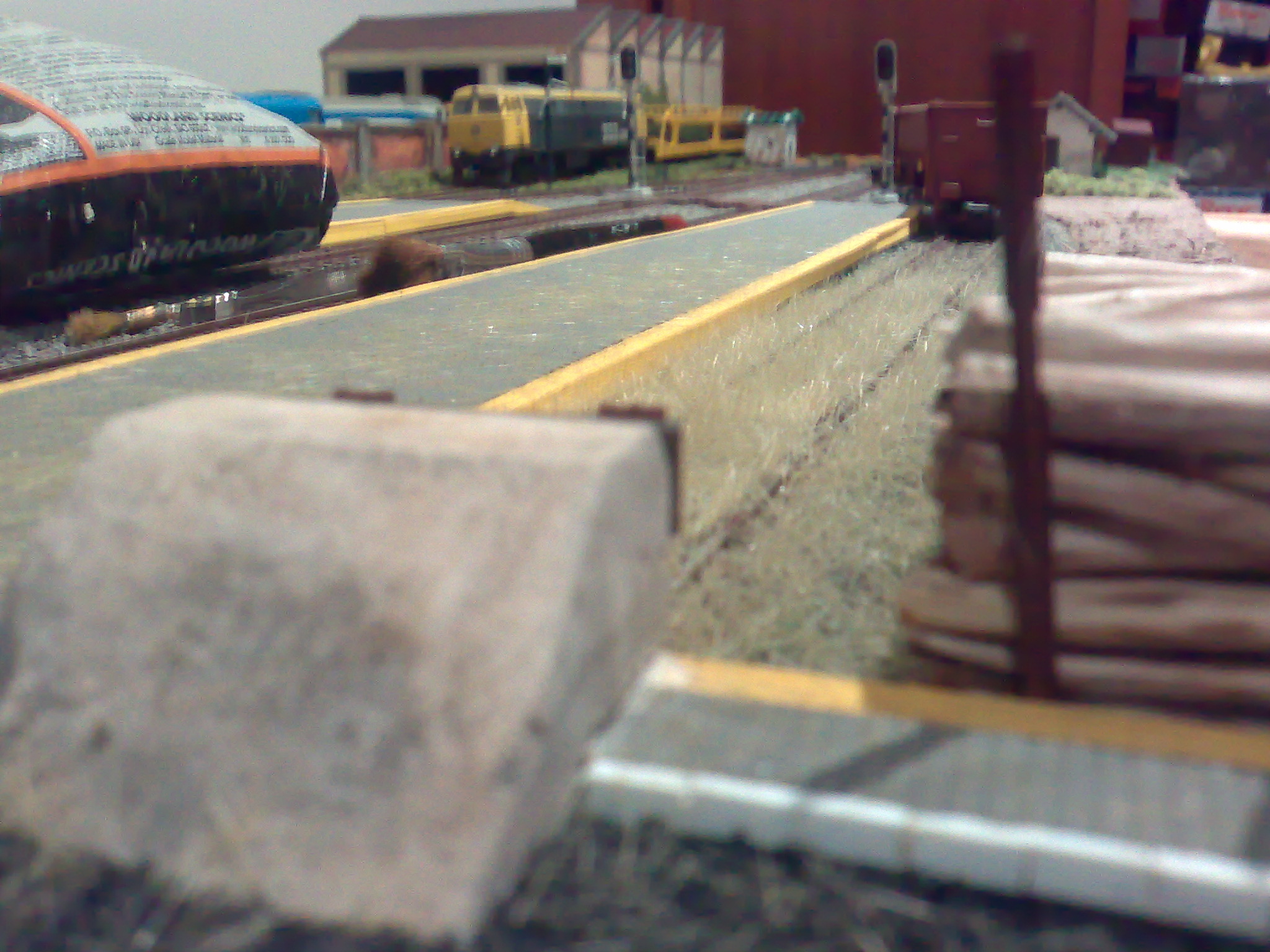

A falta de pasar la aspiradora para quitar el sobrante. Ahi va esto
Mensajes: 2353
Veremos como queda cuando pases la aspiradora, ahora mismo se ve demasiada hierba...
Por cierto podrias decirme donde comprar evergreen, que no encuentro por internet, gracias :mrgreen:

Despues de la aspiradora la cosa queda muy parecido, todavia no le pillo el truco a esto de aplicar hierba :(
Le quitare un poco con unas pinzas?
Mensajes: 2353
Ha quedado demasiado uniforme, yo le quitaria de bastantes zonas, para que quede mas desigual, porque la hierba crece donde puede, y suele estar repartida muy desigual, yo hice un pequeño diorama y use este tipo de hierba, puedes verlo en el post de "mis chapuzas" en la seccion de modelismo.. por si te sirve como idea.

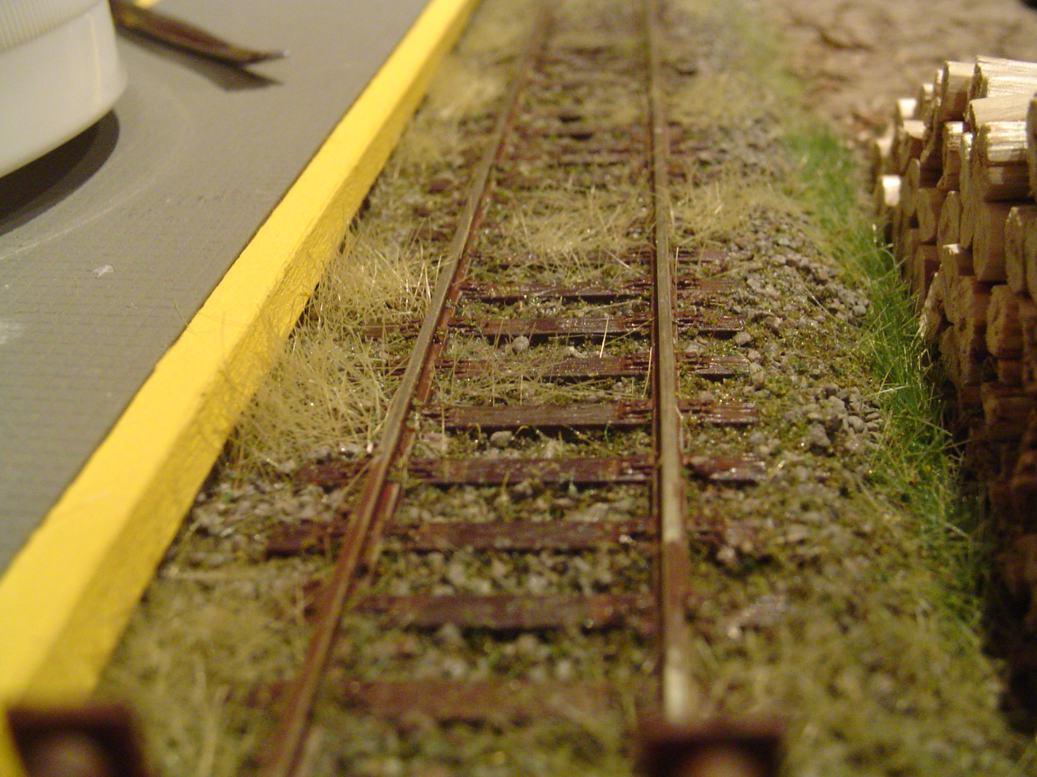

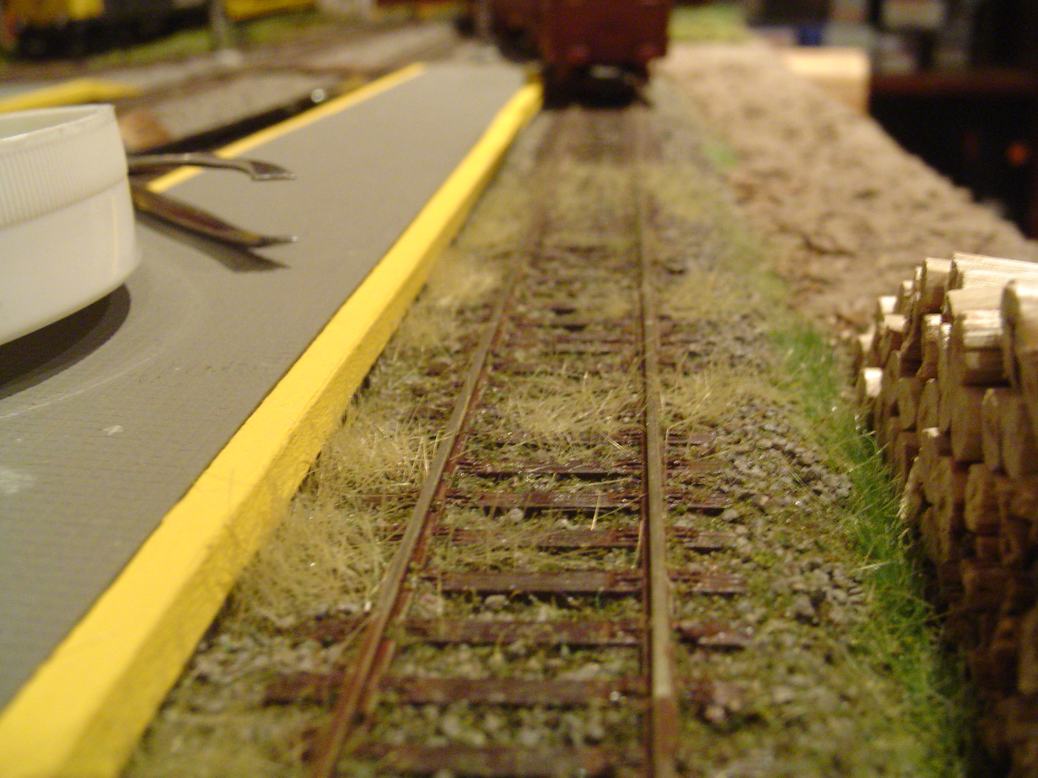

Despues de una sesion de depilacion con pinzas, este es el resultado.
El resultado es muy positivo.
Mensajes: 2353
Ha mejorado mucho si, enhorabuena!! Por curiosidad ¿¿que altura tiene el anden??

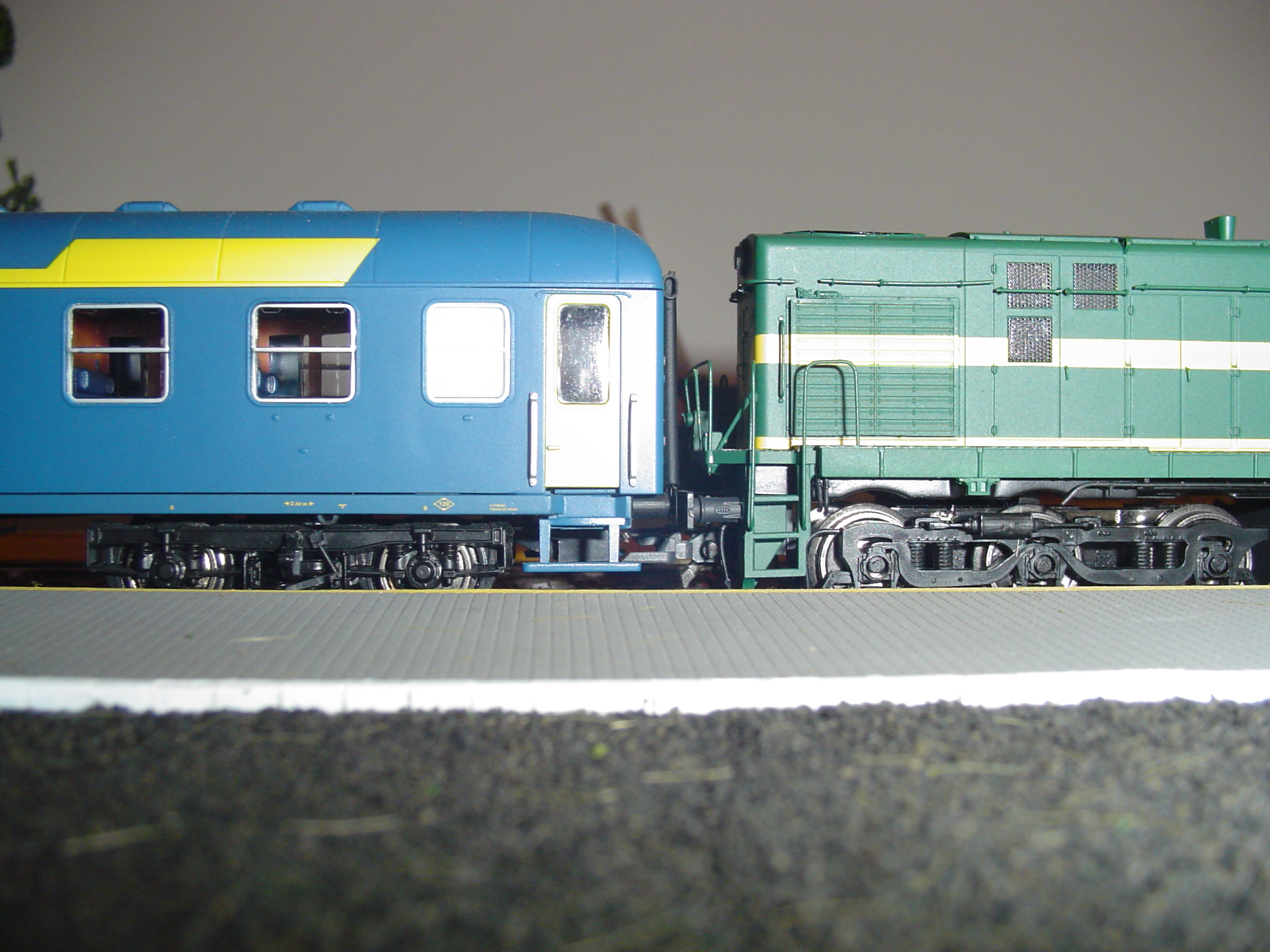

aproximadamente unos 5 mm desde la parte superion del carril de la via, a lo largo del anden tengo alguna variacion .
Te adjunto una foto para que veas el efecto con las escalerillas del vagon y la locomotora
muy bonita la hierbaa.. aora si que me gusta mas ;) saludos.
Mensajes: 318
Ubicación: Getafe-Madrid
Registrado: 29 Jul 2008 21:20
pues sí, ahora es otra cosa, menudo cambio.
