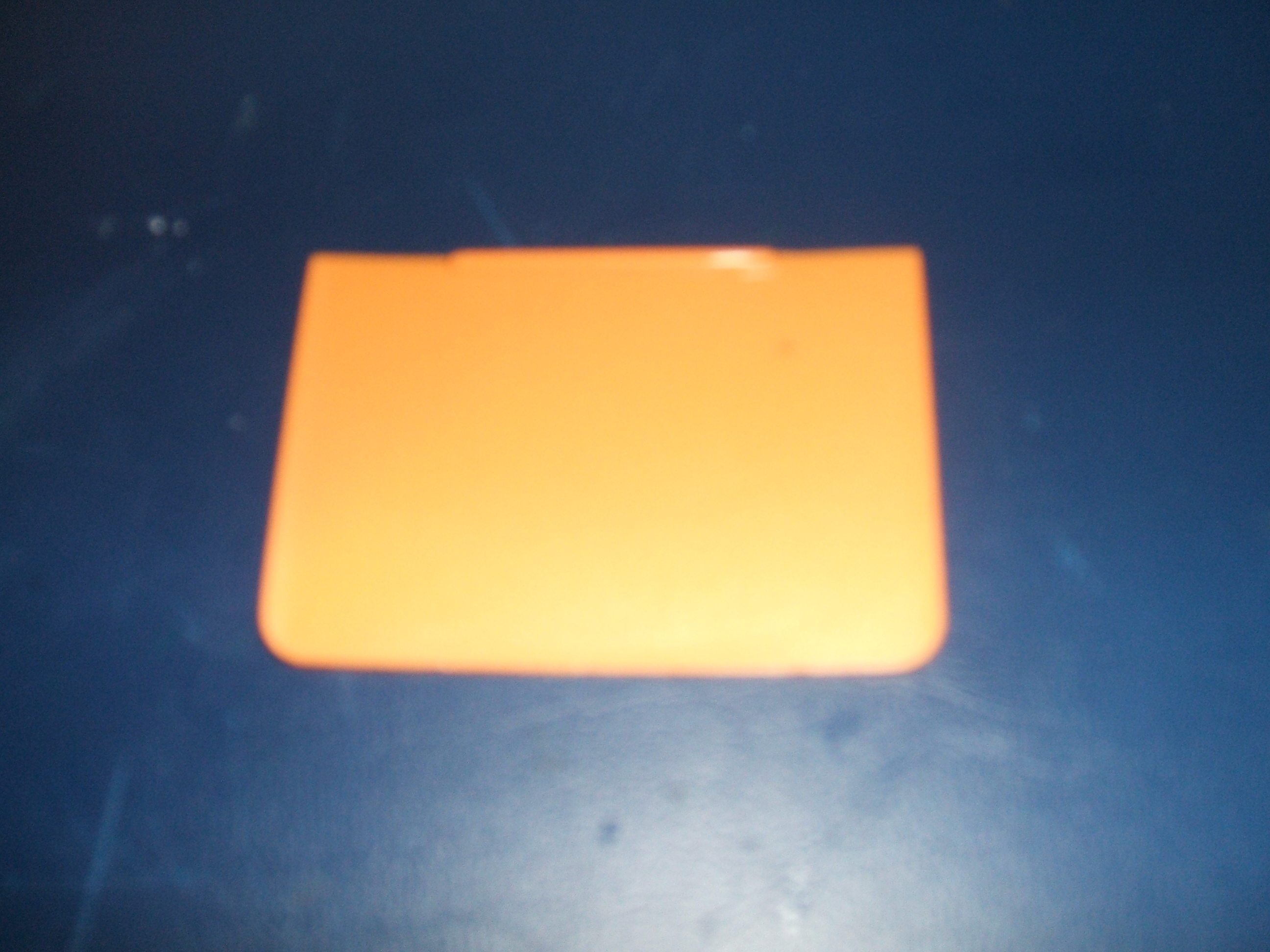

hola , cuando a uno quiere usar varios transformadores para diferentes lugares de la maqueta que usáis para aislar los tramos , por que dicen que con unas eclipsas de plástico se puede solucionar , es cierto , y si es así , donde puedo encontrar unas eclipsas o con un trozo de platico fino , vale.

Hola , gracias por responder , pero las eclipsas no pueden ser sustituidas por un trozo de plástico.

Por que tengo estas planchas de platico que no uso y son muy finas.Si se pudiesen usar se colocarían en la unión entre eclisas.
