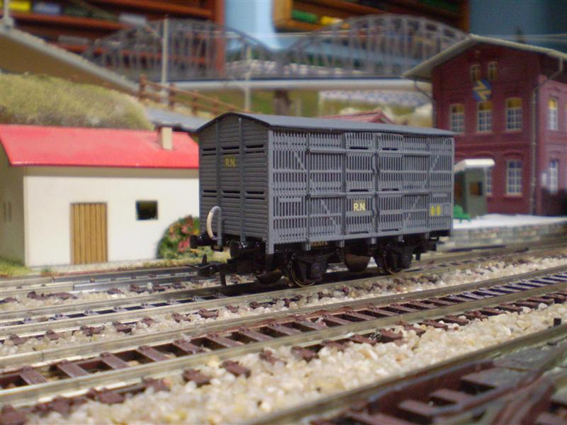

El precio que tienen los vagones unificados de esta serie anima a hacer algunas transformaciones, sobre todo si prefieres el color gris. Aquí os dejo algunas muestras.
En tres se ha utilizado un X como el de la imagen y en el último un plataforma con balconcillo. En algunos casos he intentado seguir las indicaciones de Vicent Ferrer.

Te han quedado perfectos y totalmente personalizados, ¿como has hecho las letras ?

Gracias por los comentarios. Las letras del vagón con el techo a dos aguas son de la marca Decadry, similar a las Letraset que antes las había en cualquier papelería y ahora no son fáciles de encontrar. Simplemente recortar la letra, apoyarla sobre el sitio conveniente y apretar con la punta de un lápiz. Luego se le pasa un fijador. En cuanto a las letras de la lona son de impresora, pues la misma lona es un simple papel blanco.

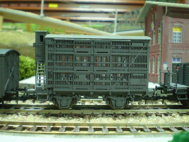

La verdad que se pueden hacer muchas cosas con estos coches, yo me hice esto con dos jaulas.
P1010062 (Medium).JPG (78.93 KiB) Visto 1319 veces
P1010105 (Medium).JPG (86.36 KiB) Visto 1319 veces

Hola. Magnífico trabajo. Podrías decirnos que marca y referencia de pintura gris has utilizado, y como has conseguido pintarlos de gris sin que se quedaran tapadas las inscripciones originales que traen los propios vagones (matrículas, etc.). Gracias y saludos.

Precioso el jaula con garita.

Muy bonitos los jaulas, Eduardo. Yo también querría meterme con ellos, sobre todo después del tutorial para rebajarles la altura.
Las pinturas que uso son siempre de Vallejo, creo que gris medium sea y gris dark sea. Lo que pasa es que luego utilizo muchas otras para ensuciar los vagones. Por eso precisamente no se nota tanto el resto de pintura marrón alrededor de los rótulos originales.

Pérdona mi insistencia ferpac, pero no he entendido como haces para repintar en gris un vagón de color rojo óxido, y que las letras originales que estaban pintadas sobre el rojo óxido, se sigan viendo después de pintar todo de gris. Me han comentado alguna vez que existe una especia de máscara líquida que se le puede aplicar antes de pintar, pero supongo que esta cubre además de las letras, algo del rojo que rodea las propias letras. Supongo que la solución es dar una capa gris lo suficientemente diluida como para que no tape totalmente las letras, pero podías darnos algún detalle más de como lo haces. Gracias anticipadas y Feliz Año a todos.

Pues FPP, poco más puedo decirte, simplemente que al pintar la zona de los rótulos le das menos cantidad de pintura (yo uso acrílicas) y si te pasas lo quitas con el dedo y vuelves a pintar con un pincel muy fino entre las letras. Otras veces lo he dejado secar y he raspado después con una lija fina, pero al final vuelvo a repasar con un pincel. En todo caso, como dije más arriba, lo que consigue disimular es el hecho de ensuciar el vagón.
