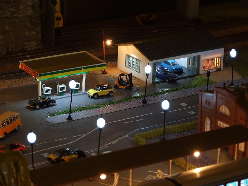

Bueno, yo no tengo taller de locomotoras, pero si de coches, y lo ilumine con tiras de leds, creo que el resultado vale la pena.

Son las tiras de viessmann, en este caso de luz blanca y cortadas en secciones de 4diodos.

Por cierto Jaume esa gasolinera te ha quedado de vicio.
