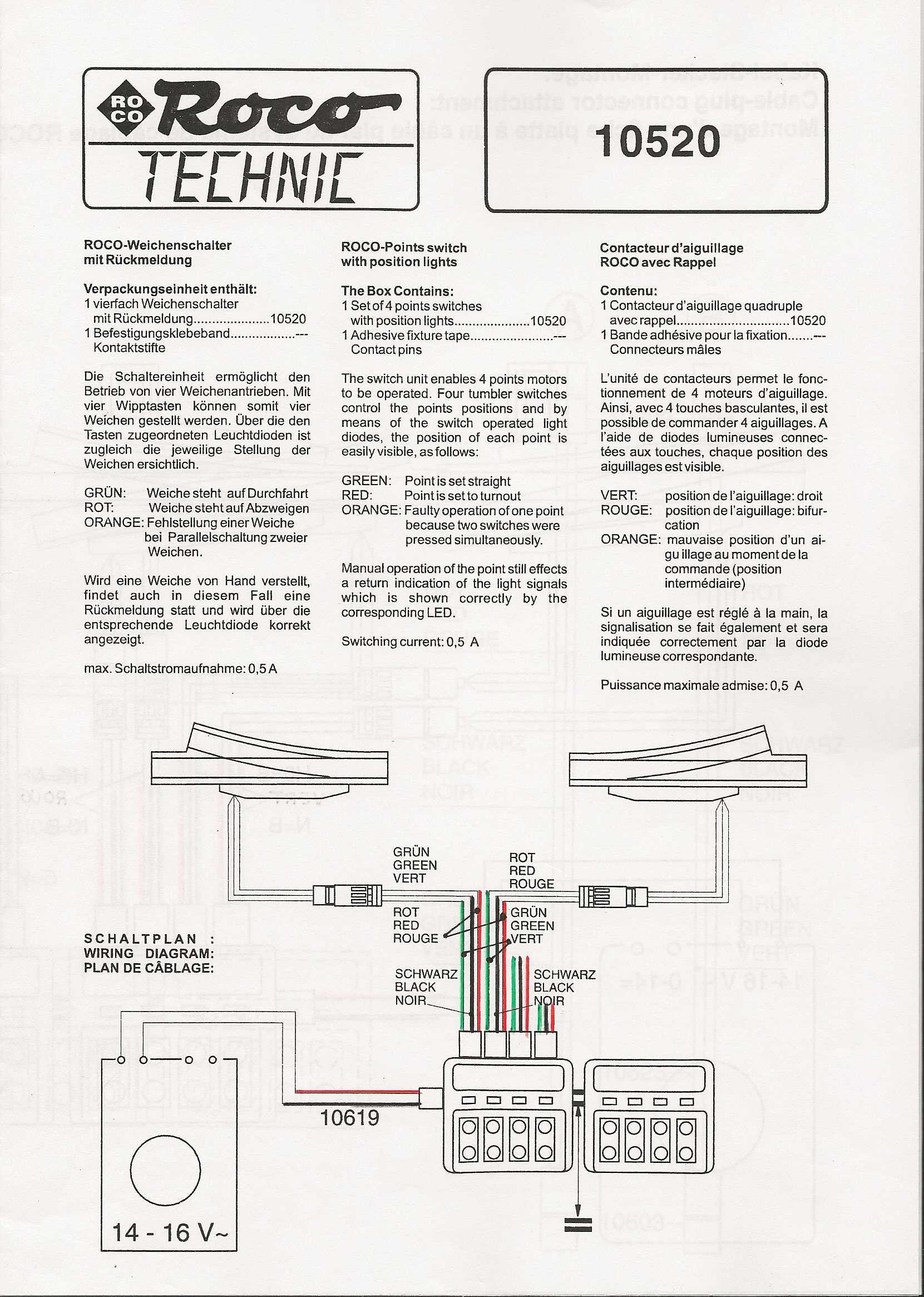

Los desvios Geoline de Roco sin motor son manuales si les acoplas un motor son electricos y si les pones un motor y un decoder son digitales, yo entiendo que buscas la manera de funcionar con ellos electricamente y en analogico pues bien: La forma mas sencilla una vez colocado el motor al desvio debes de conectarlo segun las instrucciones a un pupitre Roco referencia 10520 (mira un catalogo) y luego a un transformador de 16V corriente alterna (tambien segun las instrucciones del pupitre) y ya esta pulsando en uno u otro sentido el desvio se pondra recto o en curva, la corriente alterna es la del transformador de digital pero tambien puedes sacarla de un transformador analogico suelen traer salidas de corriente continua para vias y corriente alterna para accesorios. Un saludo.

Te envio un escaner con todo lo dicho anteriormente. Un saludo

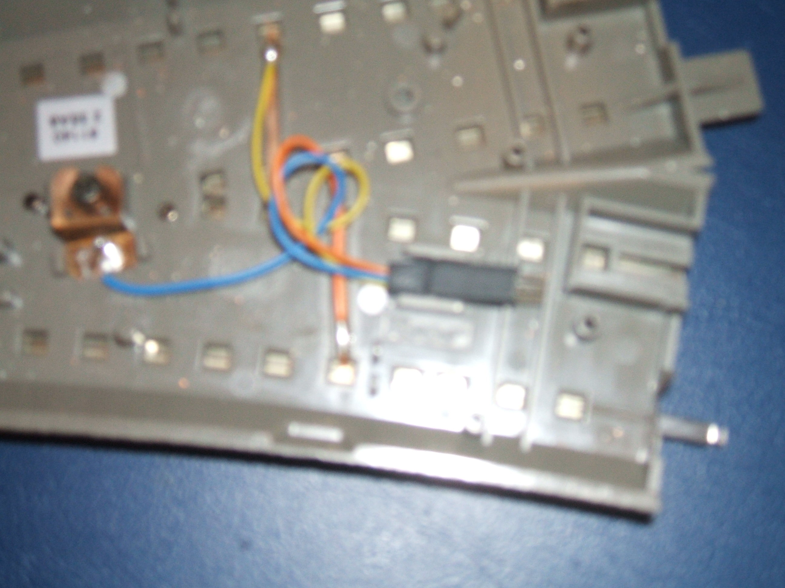

Bien, lo que tienesno tiene motor, necesitas comprar el motor como te han dicho los compañeros, los cables que ves son uno naranja otro azul y otro amarillo, creo, esos cables son unicamente para que cuando compresel motor puedas polarizar el desvio para que las locos cortas no hagan cortocircuito.

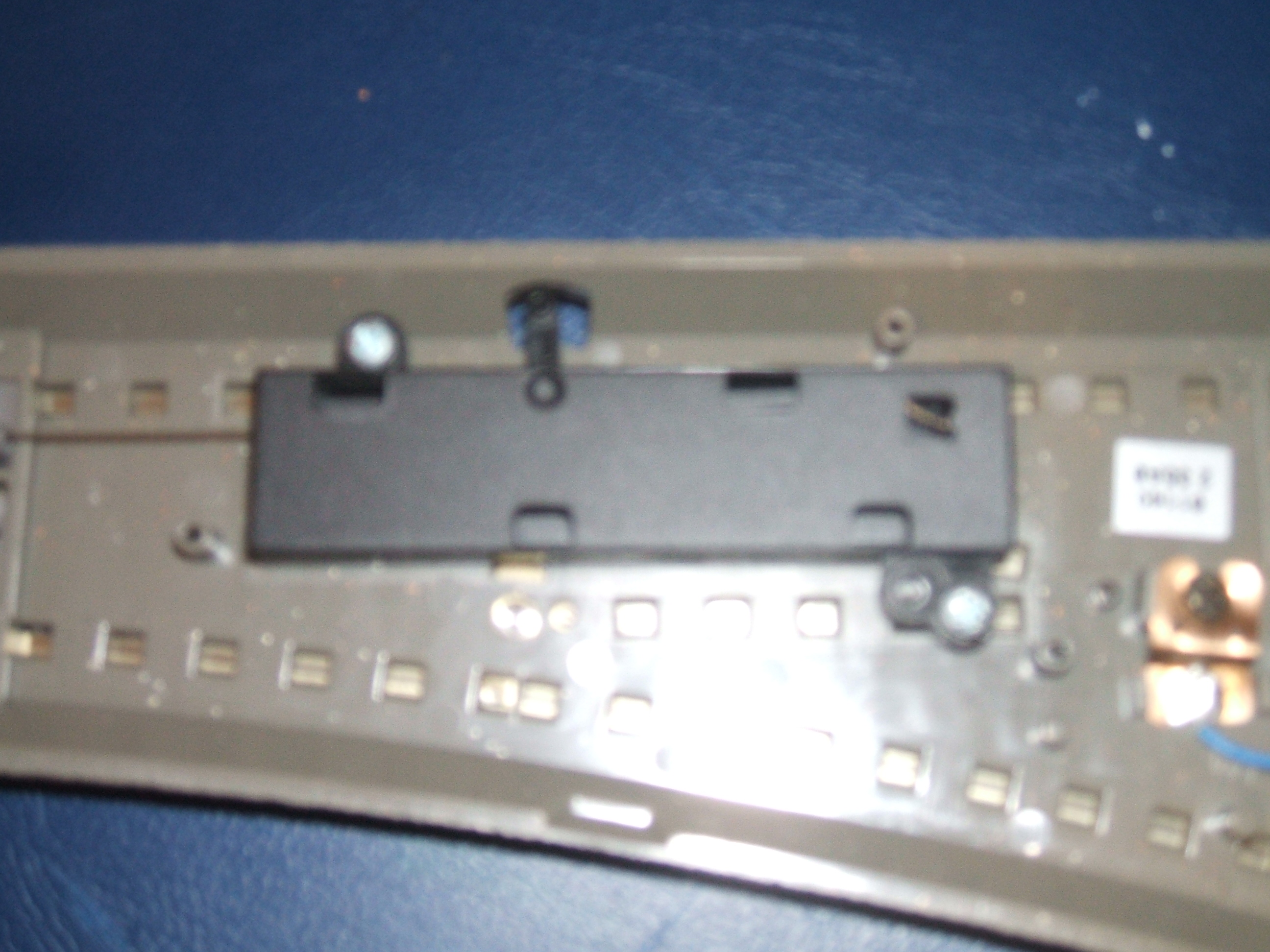

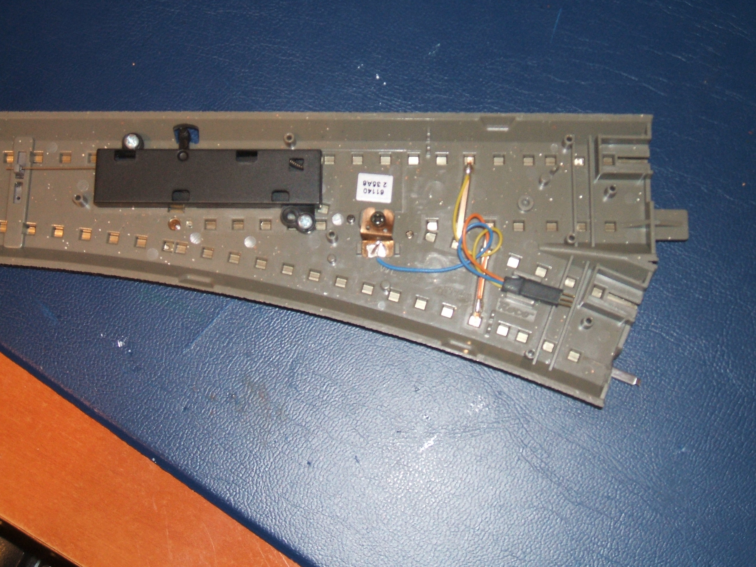

Hola , aquí os dejo unas fotografías de los desvíos:

Cisterna, esa cajita negra que incorporan los desvios geoline son el mecanismo de accionamiento manual.
Para que funcionen tienes que cambiarla por el motor para desvios con referencia 61195. Esta referencia es universal para todos los tipos de desvios de la línea geoline, es decir, te vale tanto para los de derecha como los de izquierda.
