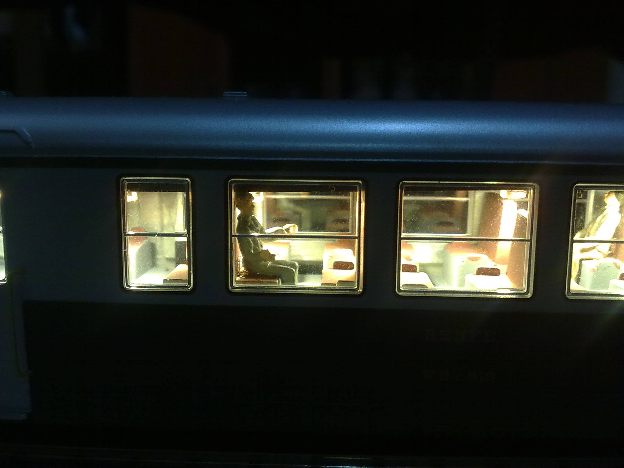

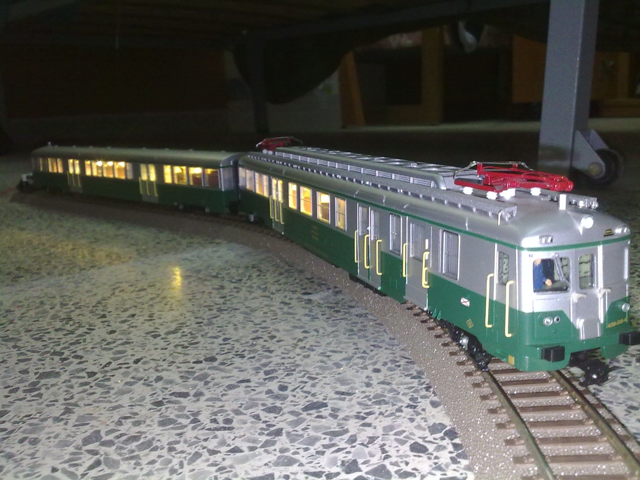

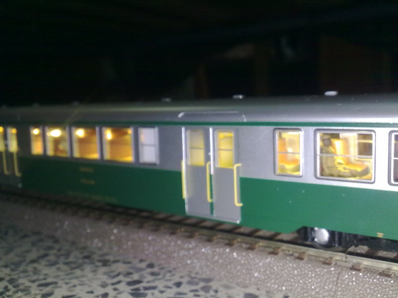

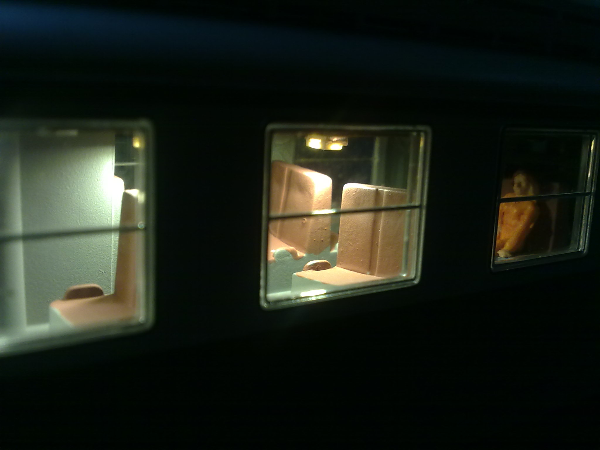

hola a todos, las suizas son de lo mas facil de abrir solo hay que tener cuidado con los muelles que llevan la corriente y la pasan al otro vagon si se desmonta el techo motor, lo de iluminarlo es tarea dificil con los enganches que tienen, solo pasan dos tomas por los vagones para hacer el cambio de luces en la cola con lo cual no hay posivilidad con lo que tiene.
yo despues de trastear mucho las unidades decidi colocar un enganche portacorriente de 4 polos,(roco 40345) directamente en el cajetin nem como el de los ter/obispos de mabar y unas tiras de led aneste dorados y este es el resultado.
