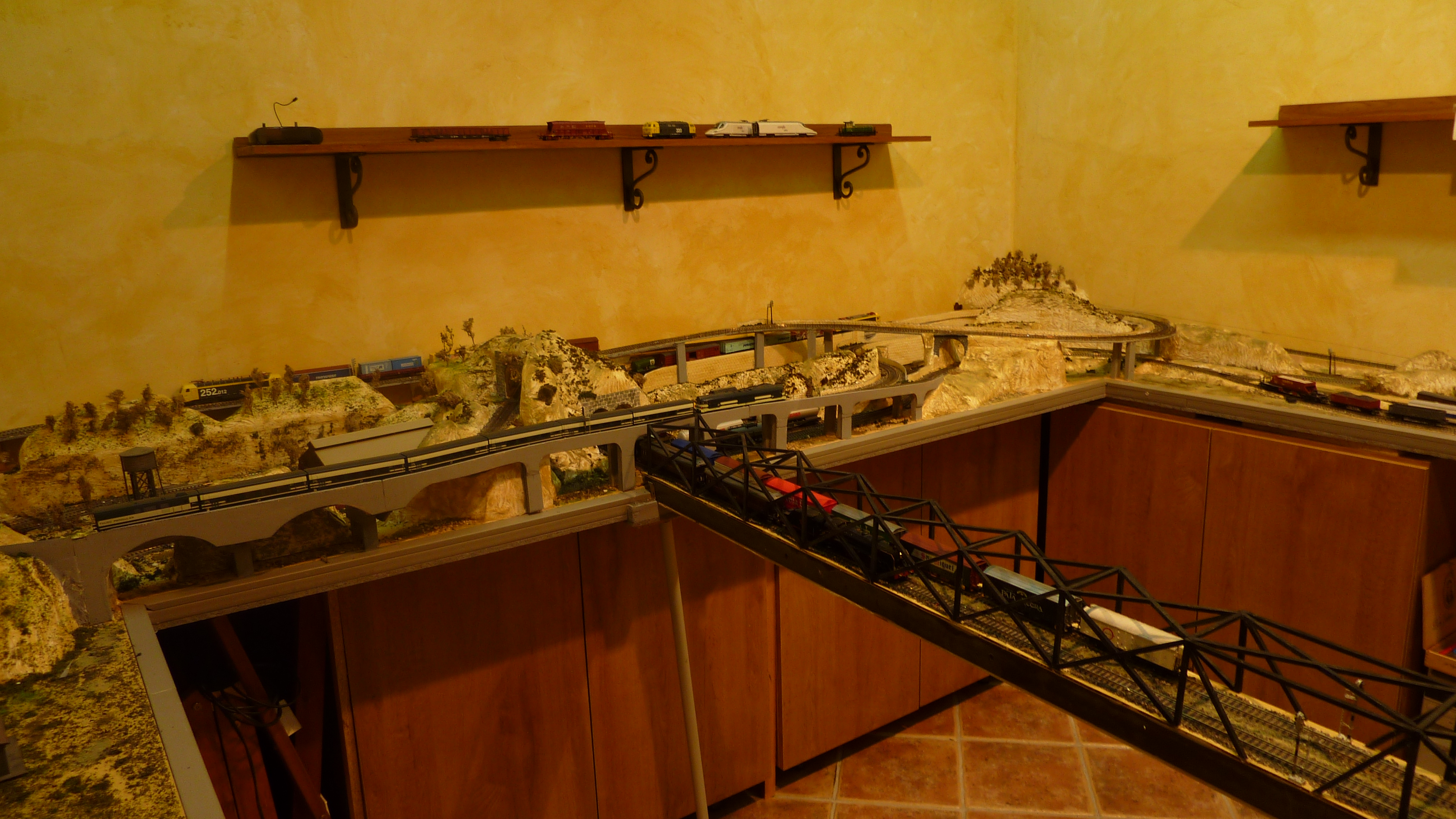

En fín mi nombre es Santiago y adjunto un par de fotos de presentacdo a mi maqueta. La cual como vereis no esta ambientada a ningún estilo o época, está hecha según me iva saliendo y lo que he intentado ha sido el colocar la mayor cantidad de vía.
Se admiten críticas, mejor si son constructivas, así aprendere algo más.

Pues a mí me gusta tu maqueta. Sería interesante que pusieras más fotos para tener una visión global (¿es un circuito cerrado, o de ida y vuelta?), y algunas fotos de detalles que se vislumbran por el horizonte (aguada, estación, montañas, etc).
Interesante ese superpuente que tiene en el centro, ¿cómo se conceta con el resto del curcuito?

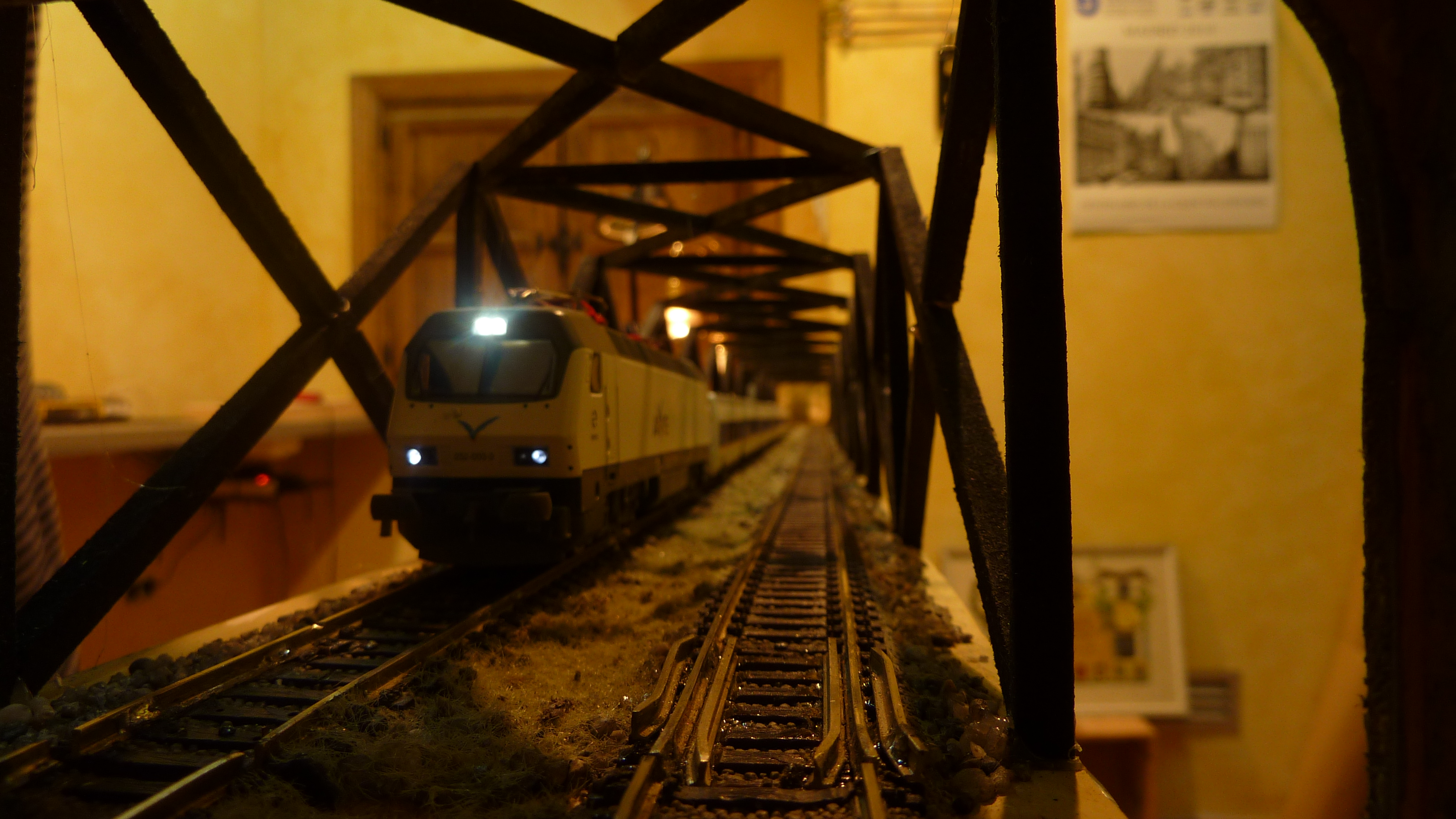

Juanito sobre el puente es movil ó levadizo como le queramos llamar ya que esta en mitad de la habitación y cuando la maqueta no está en marcha se recoge a un costado mediante unas bisagras de las que se emplean en lasd puertas de los muebles de cocina, mide 2 mts. y esta construido con dos perfiles de aluminio y un tablero de contrachapado de 1´ó 2 m/m por arriba y por debajo. la estructura que simula vigas de hierro es simplemente palitos de 2x2 cortados de una tabla de carton-piedra y cortados a su medida, encolados con silicona caliente y pintado o sea barato
Tengo un video pero pesa bastante y no se si lo podre subir.
Ahí va alguna foto más.

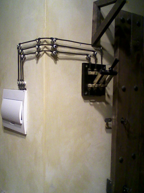

Desconexión general de alimentación a la maqueta.

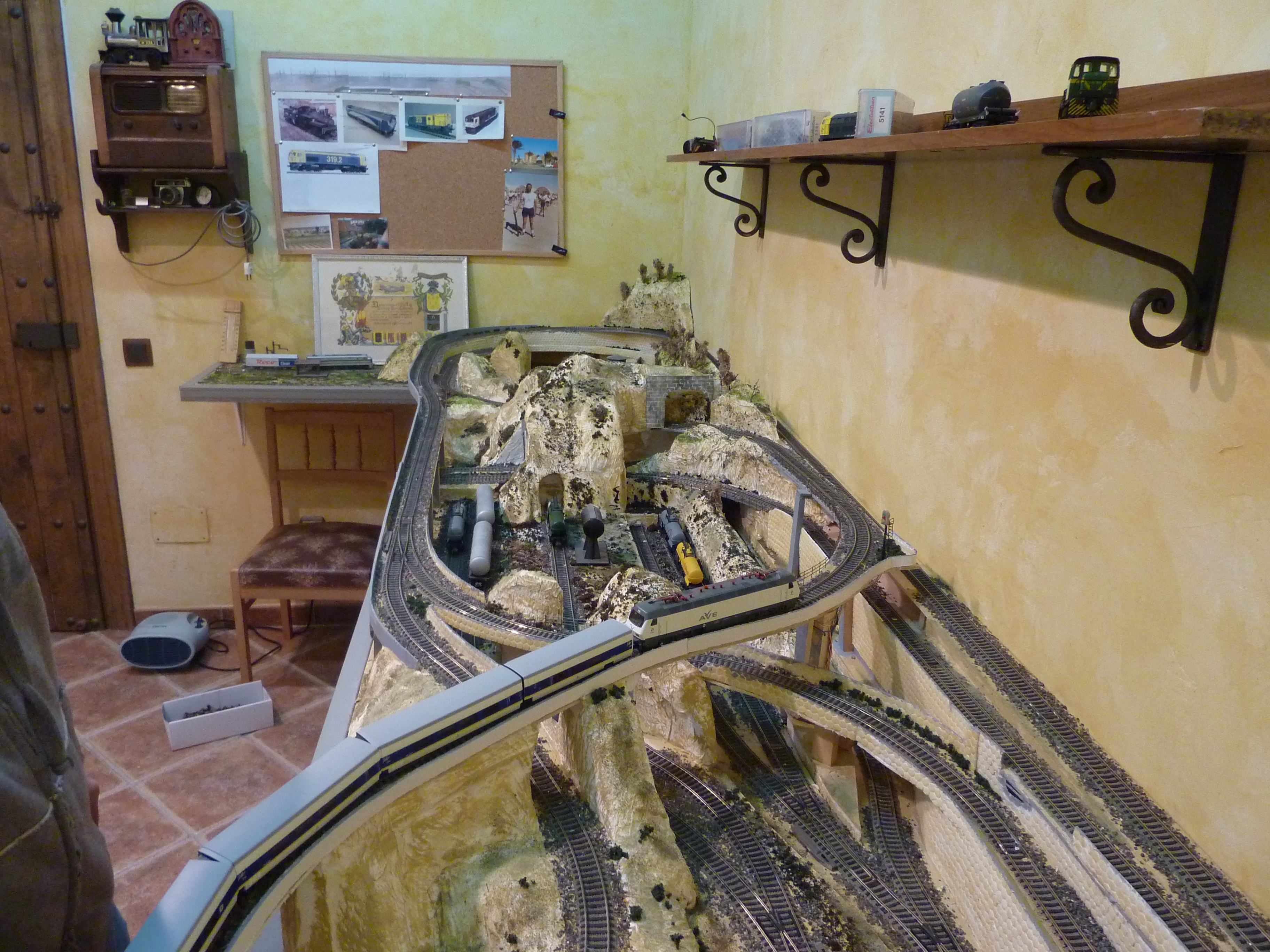

¿qué anchura tiene esta última foto que has subido? Parecen curvas de 380mm es así? Tienes problemas con las composiciones largas?
La misma pregunta es para los tramos donde ganas altura, parece que lo haces en poco espacio y las rampas superan el 3% que los entendidos marcan como límite, pero que es mas que nada por estética, no porque no puedan las máquinas.

Para todos y en especial para txomintxo sucesivamente te ire aportando aquello que me pidas, medidas y otros, en cuanto a planos los tendria que levantar ahora pues ya digo la he ido haciendo sobre la marcha. Ahora eso sí, sin problem por las pendientes, cuando la estaba haciendo estaba en analogico y tuve que modificar varias veces algunos tramos de pendientes hasta que una Mikado de Electrotren con 3 costa + furgón me subia no sin dificultad, la sorpresa fue cuando la digitalicé y ahora se toman las pendientes como si fueran los llanos de La Mancha incluso a velocidad mínima.

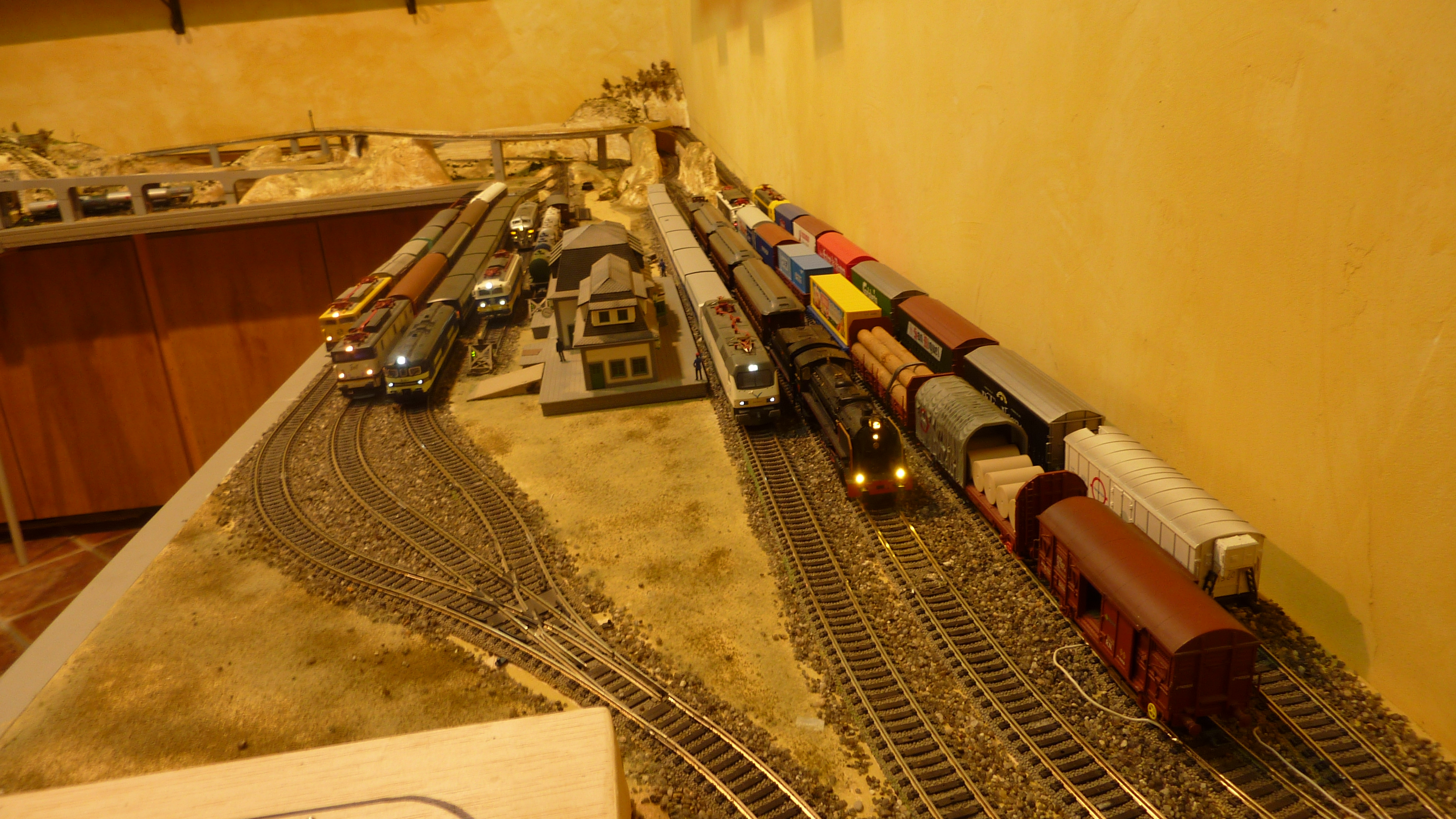

Es curioso como algunos, yo por ejemplo, nos las vemos y las deseamos utilizando algún macroprograma de diseño para no llegar a nada viable y tú, improvisando, te la montas en un plis-plas. Por cierto ¿usas la vía Profi?. Si es así, ¿como tienes motorizado el desvío triple que se ve en primer plano de una de las fotografías de la primera tanda?.

Sí, las vias son profi ya desmontadas, cortadas, empalmadas y yo que se cuantas perrerias en veinte años, pues me hacia una maqueta, la dejaba a medias dos o tres años, la desguazaba y comenzaba con otra que tampoco terminaba hasta que ya esta a ver si la dejo pemanente ultimando detalles de decoración y catenaria.
En cuanto al desvío triple no lo tengo motorizado ya que lo utilizo de salida de trenes y si alguna vez tengo que hacer marcha atras pues le doy a mano, el caso es que es muy curioso y efectivo el funcionamiento.
