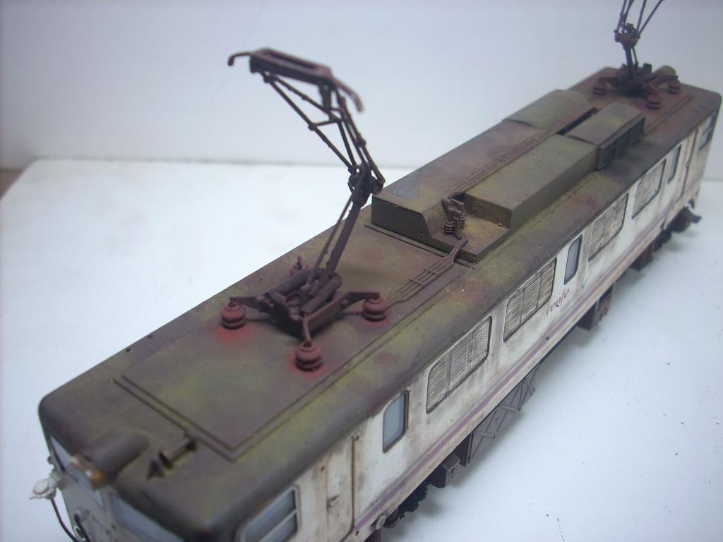

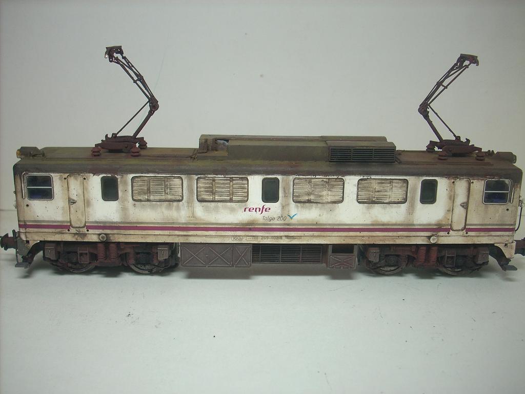

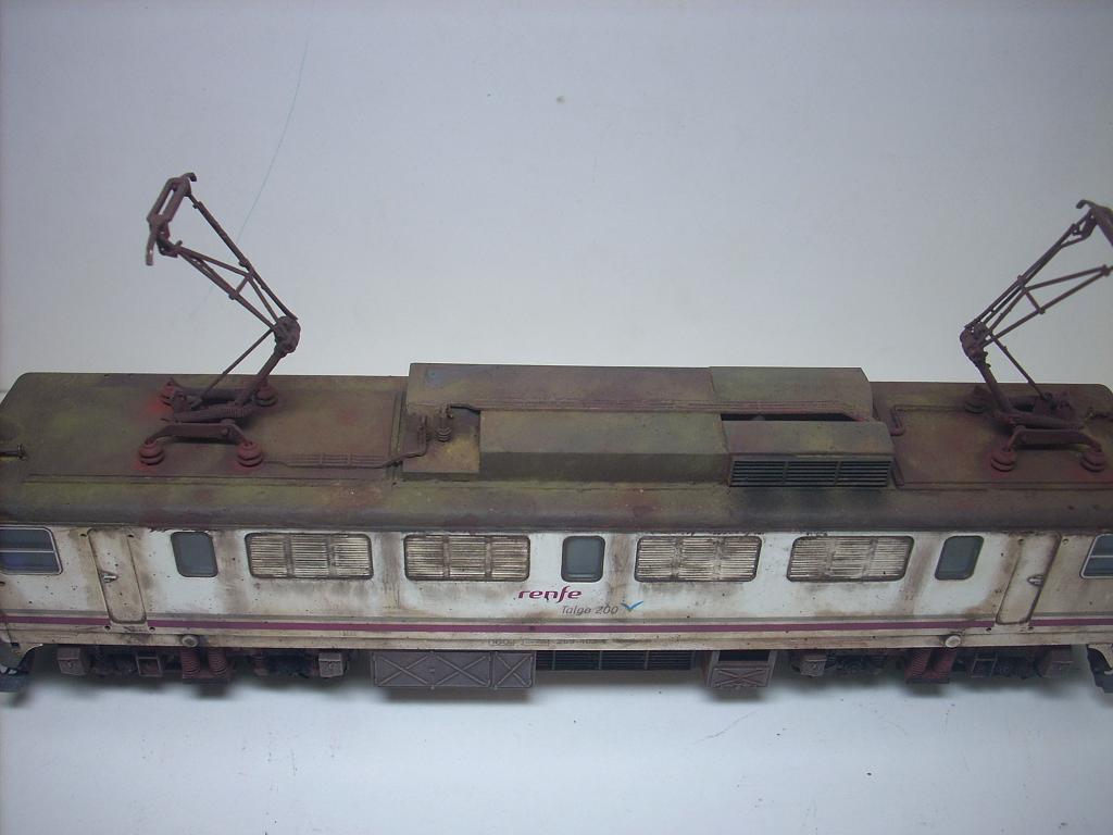

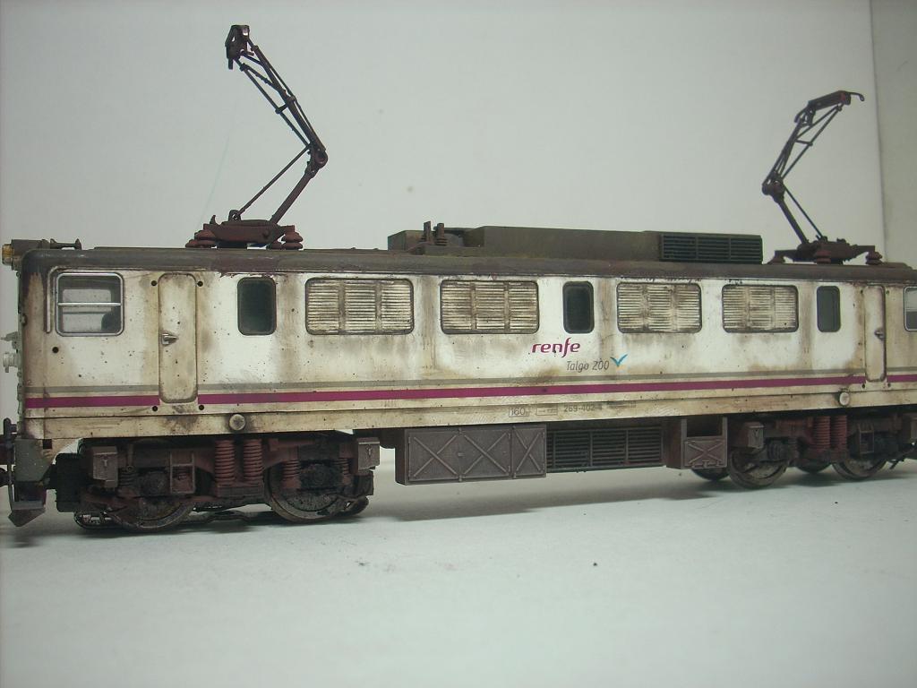

A falta de montar accesorios y algun retoque mas, esta 269 esta casi terminada....
Saludos ximo.

Rodrevil estoy de acuerdo contigo, esta vez el trabajo na ha sido nada bueno, espero mejorar en el siguiente, no siempre salen las cosas como uno quiere.

Jo tio, acabas de estropear tu solito tu 269!!! Si quieres un consejo, escribe a Miguel Lasa que te podrá ayudar en el asunto de los envejecidos, pues es todo un artista. No te lo tomes a mal, pero creo que esta vez, te has pasado con el envejecido. :evil:

Buenas fotos, aunque no creo que le sirvan puesto que las 269 operadora siempre estan mucho mas limpias que las taxi, de todos modos no es dificil encontrarlas...
renf en cuanto a tu opinion la respeto, pero no creo que la haya estropeado, estoy seguro que habra aprendido cosas nuevas, cosas que volvera a aplicar y otras que no, pero habra aprendido algo que es lo importante, en esto de los envejecidos no creo que nadie nazca enseñado, y la unica forma de mejorar es experimentando y equivocandose..

Es cierto lo que comentais, mucha suciedad para una maquina cuya decoracion solia ir limpia, mas o menos. Otra vez sera, eso si, si te mola a ti, estupendo. Un saludo.

No te quito la razón Jose (Manchegon), pero creo que Ximo deberia experimentar los envejecidos en vagones, o piezas de menor envergadura, pues si se equivoca, no pasa nada, pues un vagón se puede reponer facilmente, pero en el caso de una locomotora, yo me lo pensaria dos veces el hacer un envejecido si no tengo la seguridad de que vaya a quedar bien.
A no ser que tengas un nivel de experiencia alto en envejecidos que te permita arriesgarte, yo empezaria por piezas como vagones, y si las cosas mejoran pues vas pasando poco a poco a cosas mayores. Pero creo que en este caso te has pasado con la 269, ahora bien, que a ti te gusta, yo lo respeto, pero en mi opinión: "te la has cargado", ese envejecido es excesivo.

Desde mi punto de vista, si se admimite mi opinión, aunque esto es un foro y para eso estamos, Ximo, te has pasado un poco con la pátina, se que estás experimentandon con los pigmentos, pero son demasiado fuertes.
Si bién, he de decir que está en tu tónica de hacerlo todo en época de desguaze, mas en que su vida dulce, con un desgaste medio que es lo que a la mayoría nos gusta.
Deberías probar un toque suave para ir poco a poco, es mas fácil matizar un poco mas la máquina si es que ha quedado poco patinada, que limpiar lo que ya está hecho. Yo marcaría un poco mas las salpicaduras del pantógrafo hacia el testero, con un tono ocre o cuero que es como suelen quedar, y no ensuciaría tanto los laterales. Los techos es algo que si que se suele manchar mucho, hasta los vierteaguas.
Sigue experimentando, como dice renf mejor con vagones, que son mas baratos, y siempre de menos a mas, no al revés. Secundo la opinión que a Miguel le ha costado mucho tiempo aprender la técnica que aplica, y eso se ve en sus trabajos. Aún así no todo el mundo querría tener sus locomotoras patinadas.
