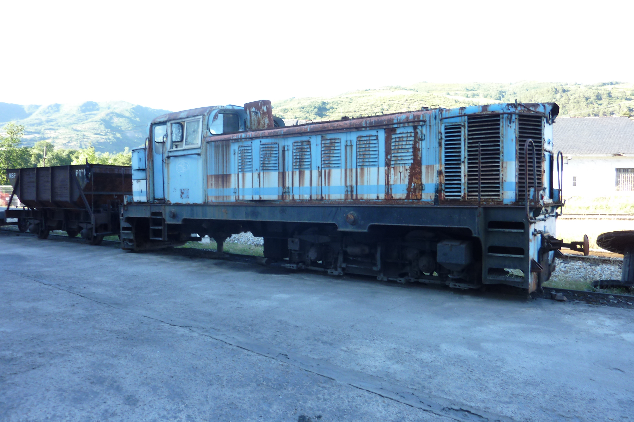

Buenas, una foto de este verano, ¿son estas las maquinas a las que te refieres?'

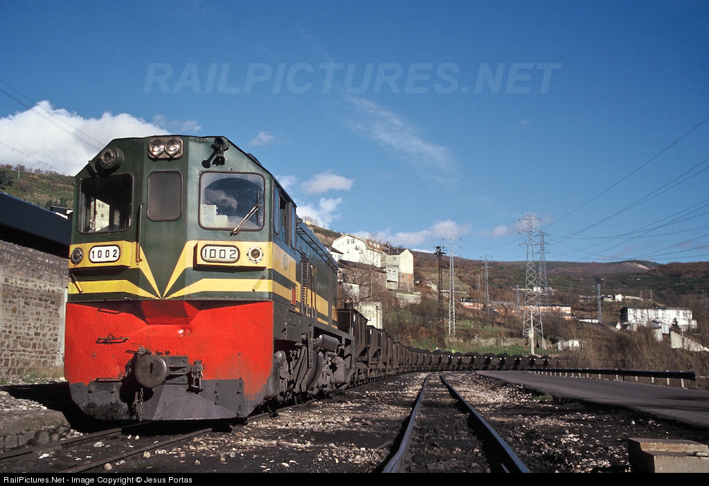

En realidad hacia referencia a estas:
http://www.railpictures.net/images/d1/5/7/6/3576.1279391479.jpg
Y la las Henschel alemanas hechas con licencia EMD(modelo G12, tecnicamente como la 1401 de MACOSA) compradas de 2da mano, la cuales fueron hacia el soplete cuando la linea se convirtio a ancho metrico.
tengo laguna idea de como hacerlas, pero me gustaria conseguir algun plano o dibujo comopara mantener una proporcion logica.

Esta línea (la del Ponferrada-Villablino) ha sido desde su construcción, en 1918, invariablemente de ancho métrico.
El material diesel, que se introdujo en los años 80, fueron 2 locomotoras Krupp compradas de segunda mano a ENCASO de As Pontes. Posteriormente se adquirieron cuatro locomotoras construidas por MACOSA (si no me falla la memoria en el año 1981) bajo licencia EMD-GM del modelo G18U. En la década de los 90 se compraron de segunda (algunas de tercera) mano cuatro locomotoras ALCo de la serie 313 (ex-1300) a RENFE, a las que se les modificó el ancho de los ejes. Este ha sido y es todo el material diesel de esta línea.
Por los datos que aportas sobre unas locomotoras del modelo G12 de EMD-GM construidas por Henschel bajo licencia, creo que te refieres más bien al Ferrocarril de Langreo (Asturias), que en su momento contó con uno o dos pares, no recuerdo bien, de estas locomotoras, compradas de segunda mano a los ferrocarriles estatales holandeses. Esta línea del Langreo (de Gijón a Pola de Laviana) si sufrió una conversión de su ancho, pasando del ancho internacional, al métrico, unos años después de integrarse en FEVE.
Las locomotoras a las que haces referencia con la fotografía, son las MACOSA (así llamadas por los maquinistas del Ponferrada-Villablino), que se compraron de ancho métrico y de primera mano en los 80, y que siguen circulando en la actualidad. Como ya dije antes, son del modelo G18U de EMD-GM.
Espero con este post aclarar el lío de líneas y material que tienes, aunque lo de los planos de las MACOSAS, va a estar un poco complicado, si los quieres detallados.
