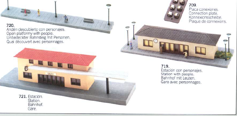

Rescato este antiguo tema sobre el Iberama 801 para hacer una consulta distinta.
Voy a restaurar mi Iberama 801, con vías en 3N, pero tengo la duda de qué estación poner.
En casi todas las imágenes veo que se usaba la estación 719, la de un solo piso con techo gris. Yo prefiero para esta restauración usar una 721, la "Salou", también en color gris.
¿Sería un sacrilegio? ¿El Iberama se vendía ya con la estación 719 incorporada?
Quiero restaurar el Iberama de la forma más fiel a origen posible, de ahí la pregunta.

En Google y en catálogos se ve siempre la pequeña de una sola planta.
Ademas la base de la de 2 plantas es algo más larga que la otra aunque supongo que cabe en la zona sin flocado.
Es tu maqueta, hay quien ha puesto incluso sonido a la estación, tu maqueta, tus reglas.
