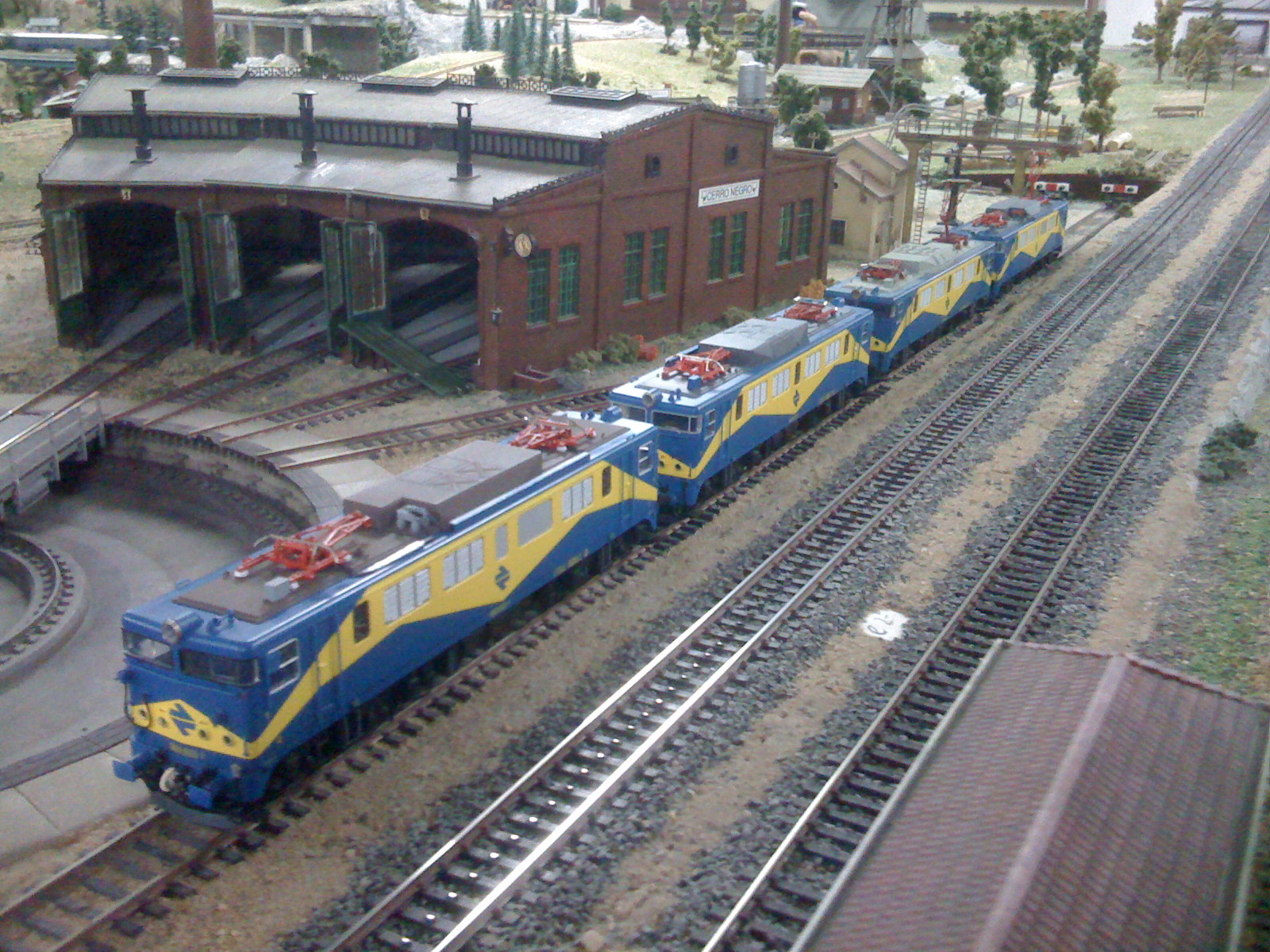

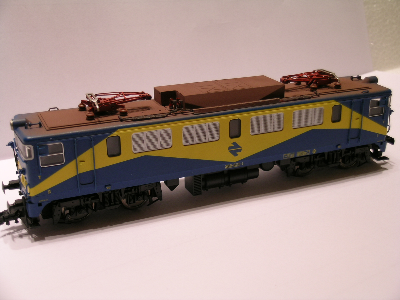

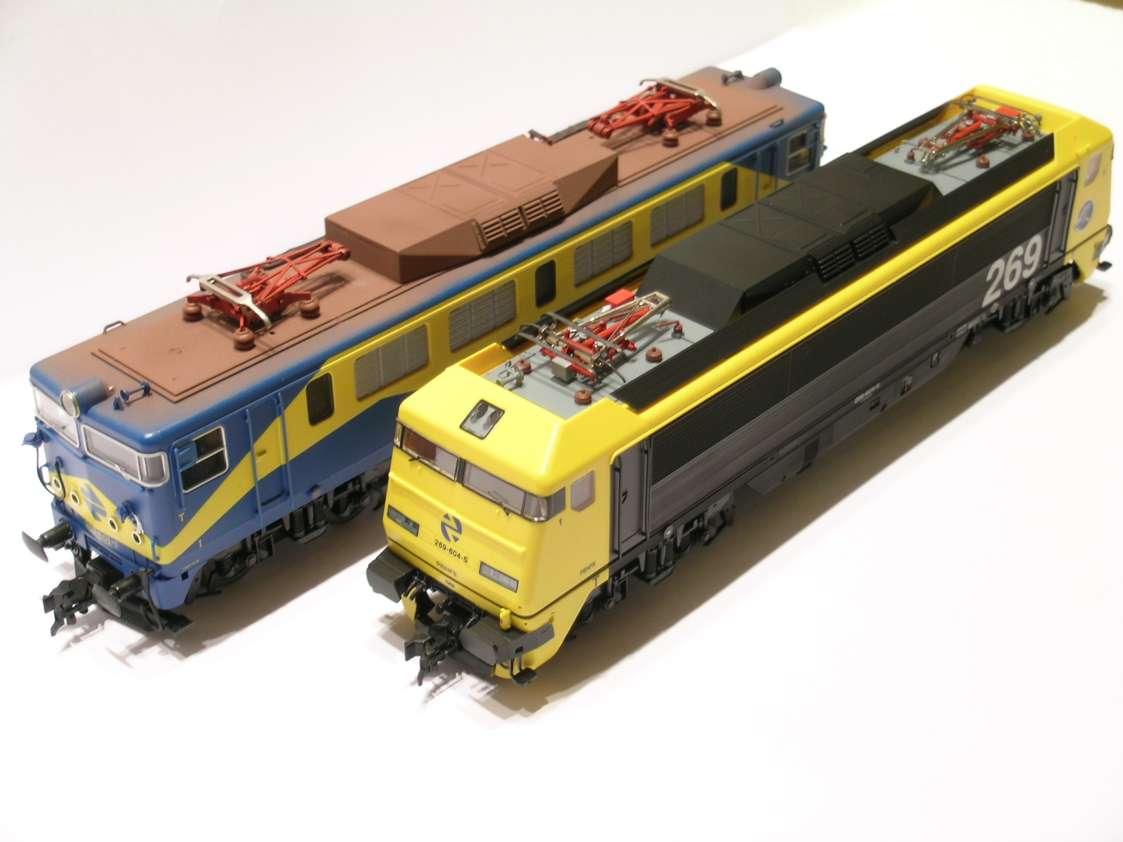

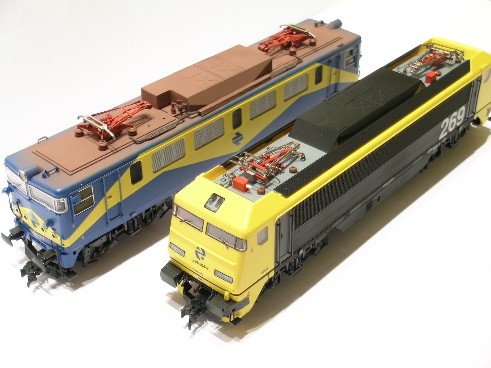

alguien me habia pedido fotos de mi 269.6 reformada.
Todo el material proveniente de accesorios de Electrotren. Es una transformacion (que seguro como muchos de vosotros) le tenia muchas ganas. De hecho el cofre original del techo me lo habia hecho de una pieza maciza de aluminio. Al poner en catalago electrotren las gatas deje el tema parado, y en cuanto se pusieron a la venta compre todos los accesorios necesarios.
Ahi van las dos hermanitas....

Me encanta el color del techo de la mazinguer.. es precioso.. si ves 1 foto real de cualquier japo de la epoca, bueno y tb las taxi van asi.. jeje ese es su techo ese color oxido de la porkeria.. enhorabuena.. me ha gustado mucho! saludos.

Le has puesto a la gata los SCHUNK, o son con los que viene?

No, los pantos se los he cambiado yo. No son los shunk-siemens originales, pero se les parece mucho, mucho.

Pero que bien te ha quedado la mazinger!!!!, ese envejecido luce espectacular!!!!, a ver si subo luego una fotillo de la mia, me ha encantado, te has currado de lujo el techo de la gata, yo la mia la hice cuando la gata ni estaba anunciada

por partes, el color del techo se lo debo a un amiguete (Vimopa estas por ahi???) que me lo ha hecho y pintado. Fue a base de mezclar varios. El resto es a base de paciencia. El techo no es el primero que tiene. Originalmente ya tenia uno de aluminio macizo que tenia la misma forma pero al salir la gata se lo cambié por el de plastico aprovechando para modificar el chasis para que se pudiera poner los bajos correctos y cambiar los bogies por los de la gata. Los bogies para mi gusto son feos, porque como todos seguramente ya sabeis, estan desproporcionados. Estan fuera de escala para poder aprovechar la mecanica de las 269.3 por lo que el bogie que en realidad tiene mayor empate y el resultado a escala resulta reducido. Tengo en mente cambiarle, en cuanto tenga un ,los ejes por los de las nuevas 269 (al igual que la 251 operadora). Estos ejes tienen el velo de las ruedas mas fieles a la realidad lo que unido a unos toques de pintura para darles un toque de suciedad, seguro que disimula un poco mas la falta de escala y le da un aspecto mas real
En cuanto a los pantos, despues de mucho buscar me decidi por unos que vi por Ebay de una loco (como no) Alemana
La duda que tengo ahora es si es mejor que la gata lleve estos pantos o mejor ponerselos a la mazinguer. ¿Que opinais?

Pues yo opino que los debe llevar la mazinger. La gato montés en esa versión, que yo recuerde, no llegó a llevar los schunk.

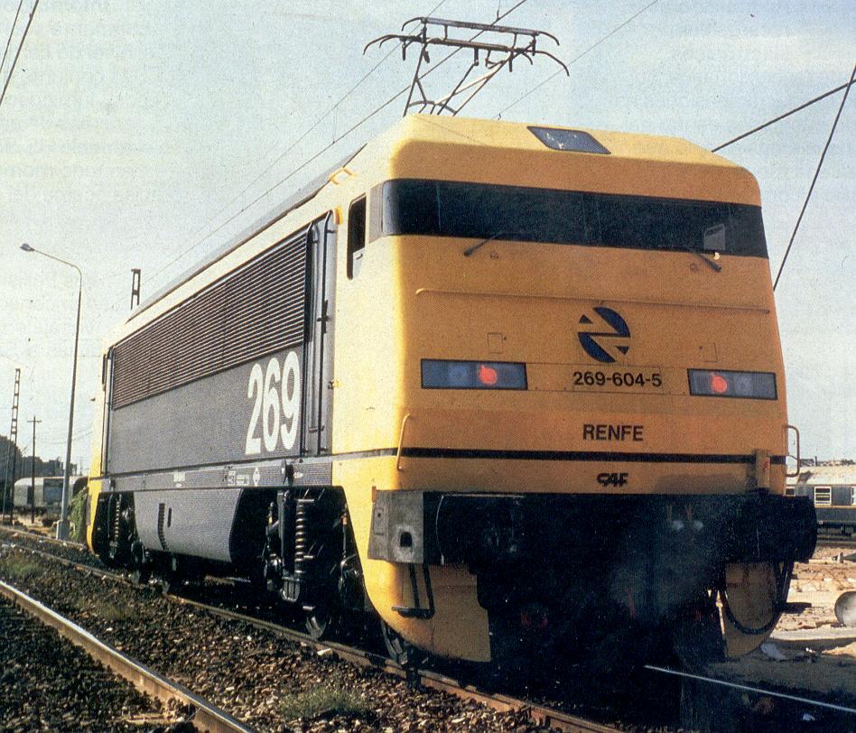

yogu escribió:
Por eso digo. Que la gata con el gato no llegó a llevar los Schunk y por tanto le quedarían mucho mejor a la Mazinger.
Un saludo,
YoGu
Si que los llevaron..
Diseños 3D
Nota 22 Ago 2008 22:08
Mensajes: 1281
Registrado: 19 Ago 2008 21:39
En esa foto no lleva el gato. Y esos schunk, para mí son una mezcla del Faiveley pintado en blanco con frotador de Schunk.

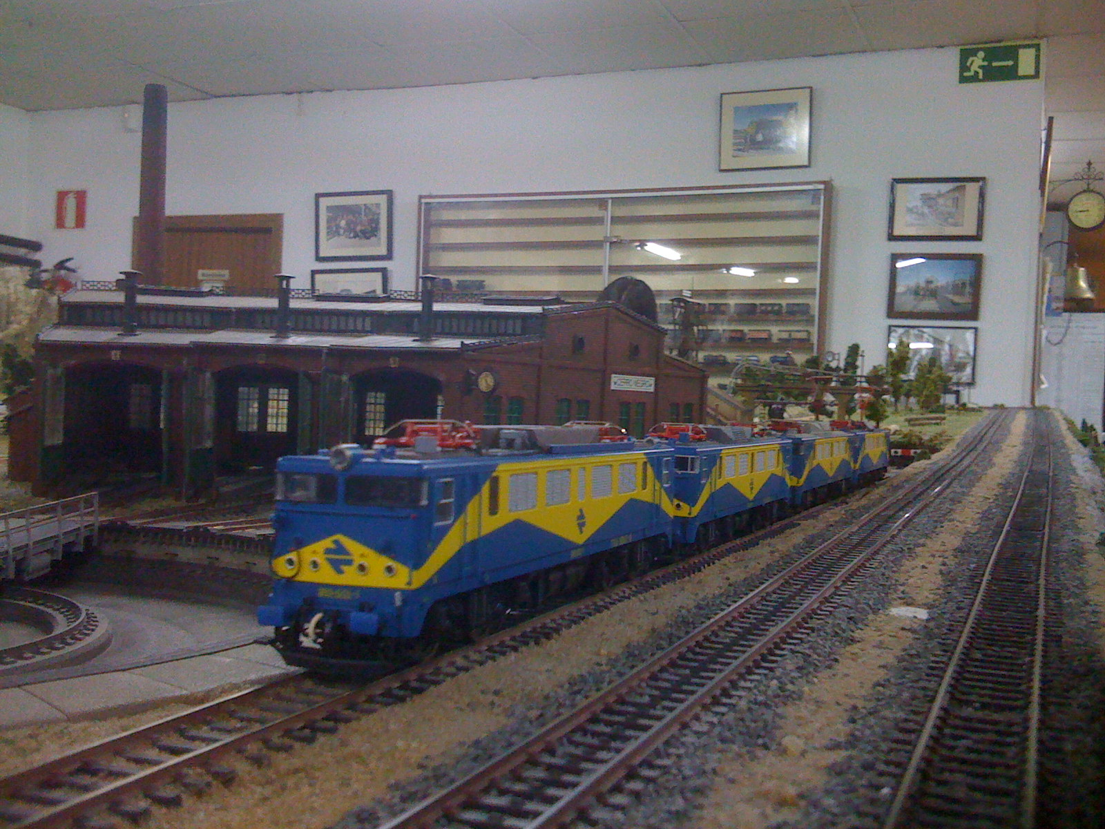

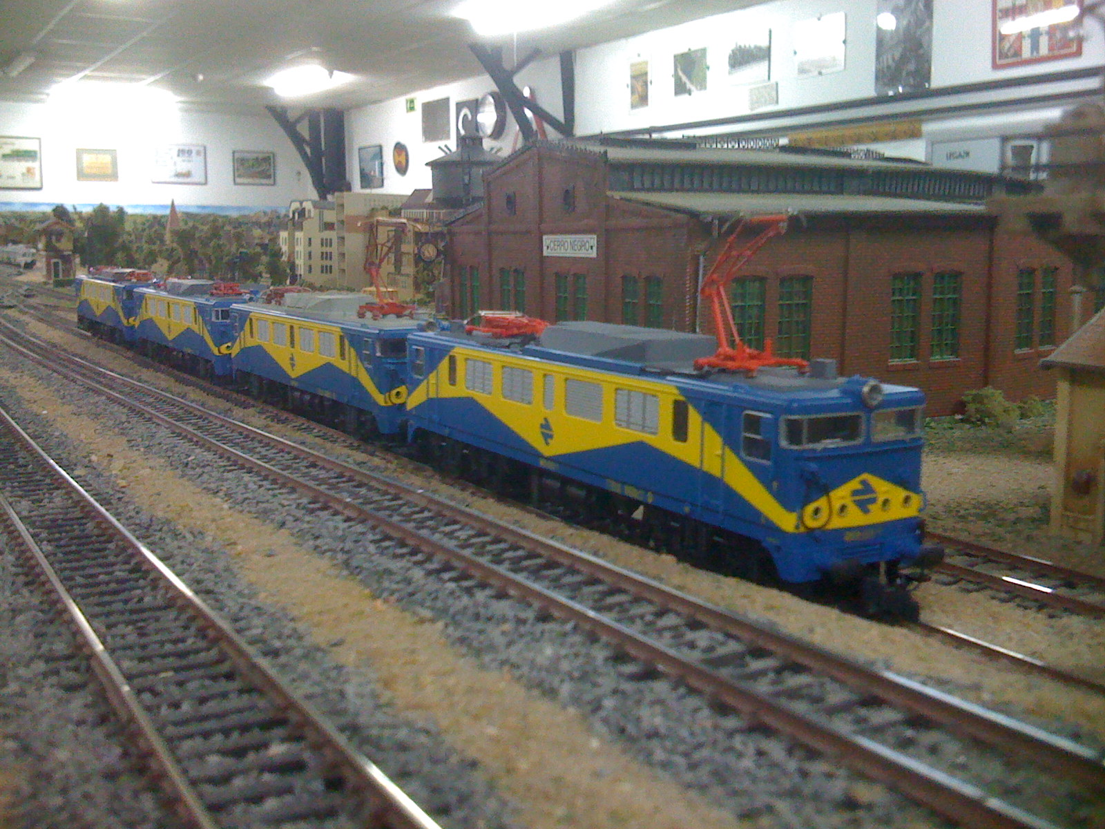

que bonita la concentracion de choppeds.. :DD aqui mi aporte al hilo con otras fotillos que tome.... saludos.

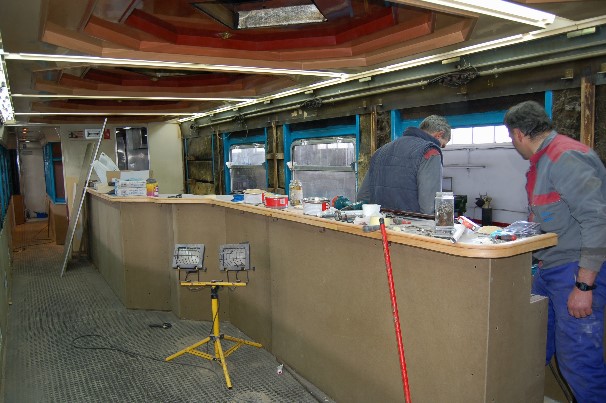

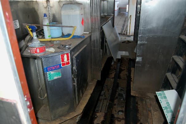

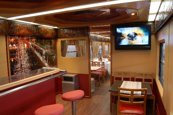

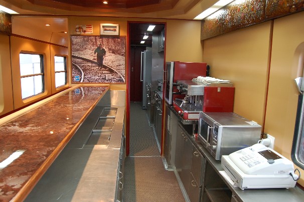

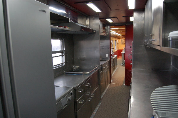

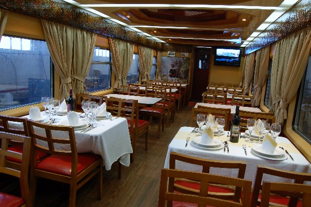

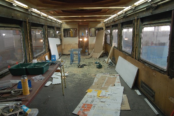

Menuda reunion de 269.6, jeje. Que sepais que la locomotora real 269601 que pertenecia a Grandes Lineas y ahora es del Museo del Ferrocarril de Monforte, en breves pasara a tener esta pintura. Recientemente se a reparado el coche RR 9908. Aqui os dejo fotos del mismo antes y despues de su restauracion de interiorismo, una pasada. Fotos sacadas de:

joerrr diruno vaya fotossss que bonito esta ese 9900 es una pasada... como dejen asi la 601 fliparemos.. saludos!
