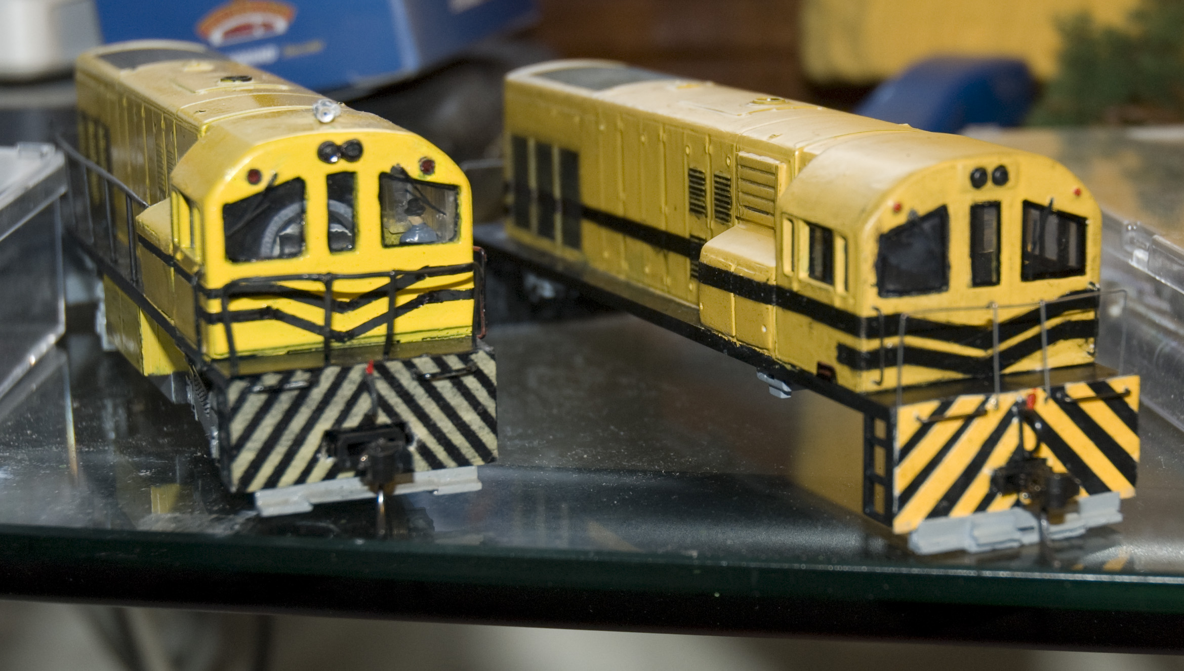

Ahora que veo lo del alambre, yo utilizo el de cuerda de guitarra electrica (los mas finos) y con un alicate fino se dobla bien. Es muy duro y queda de lujo.
Soy tecnico de sonido y en muchos conciertos se cambian las cuerdas de muchas guitarras y no veas , algunos vagones y locomotoras mias llevan asideros y pasamanos de cuerdas de guitarras miticas, jejeje..
Juanjo
La 1500 de la derecha los lleva.
