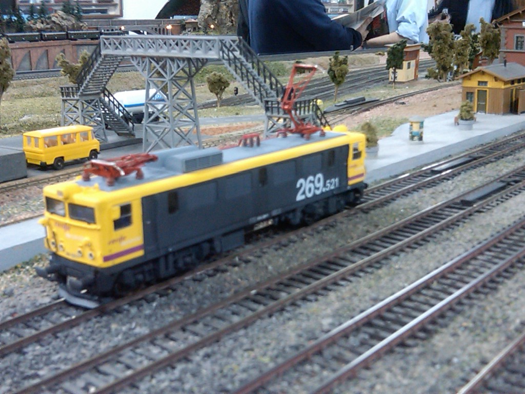

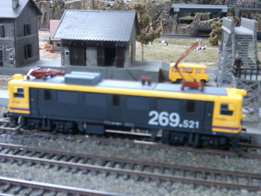

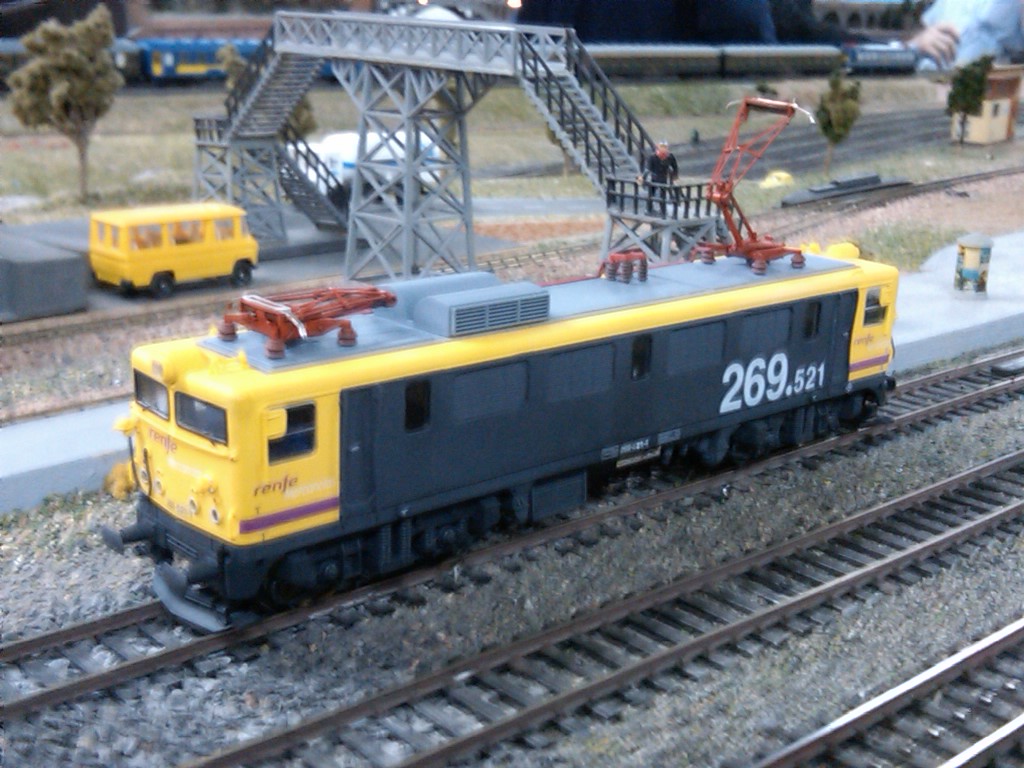

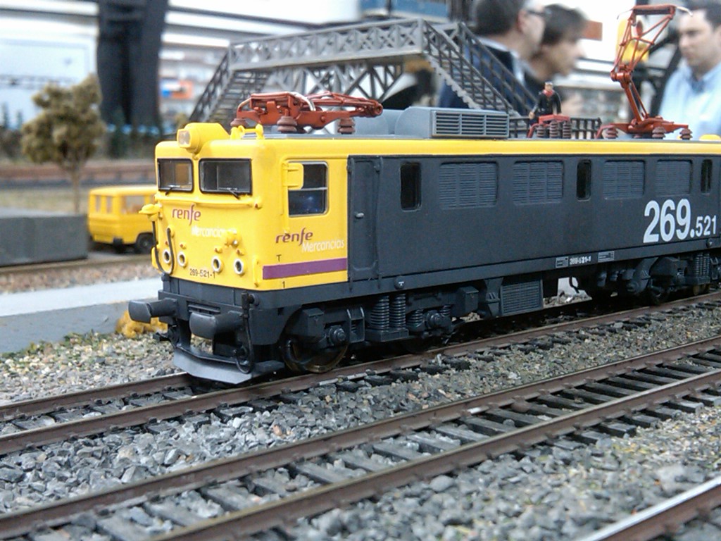

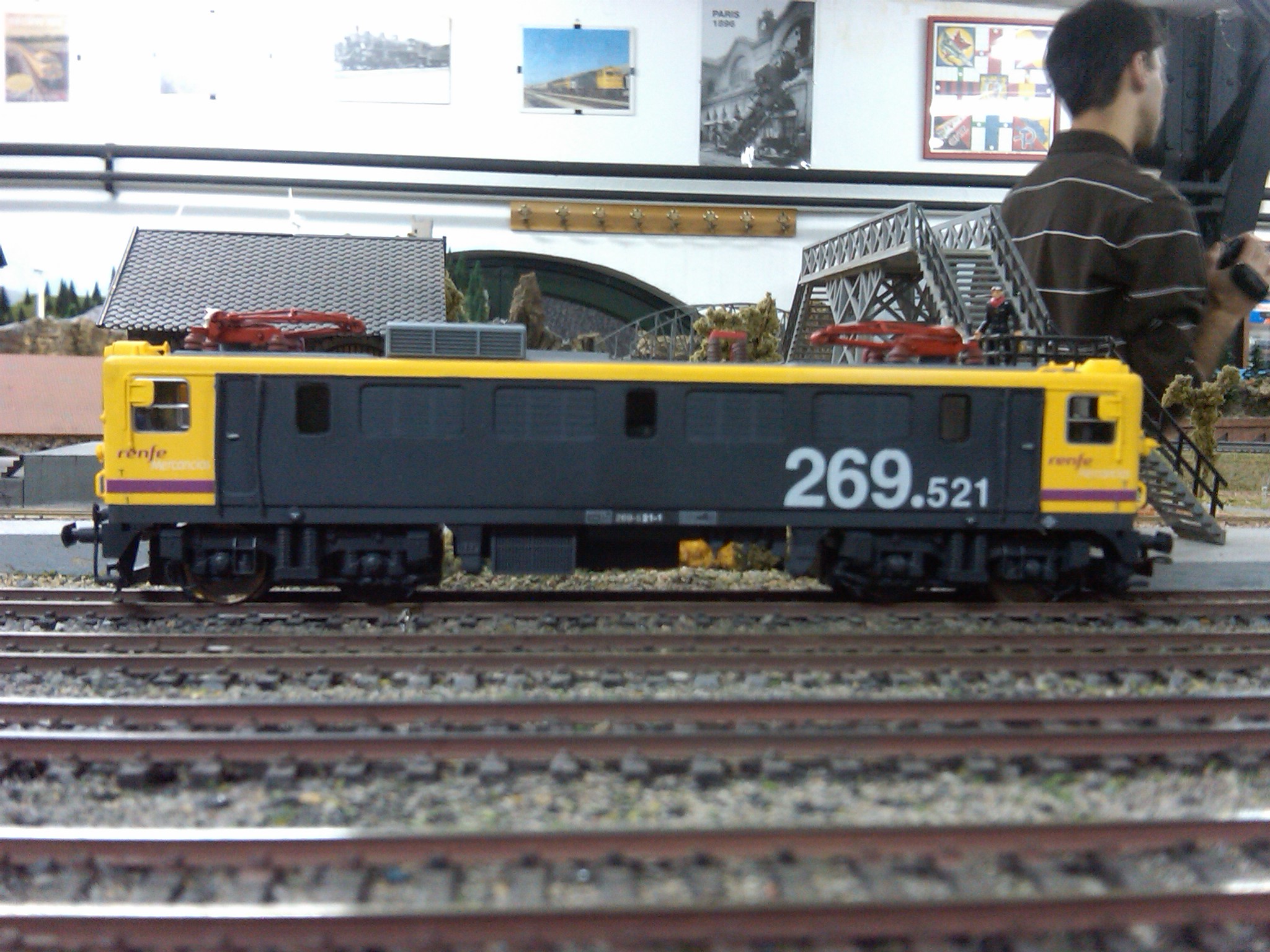

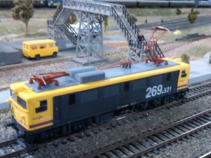

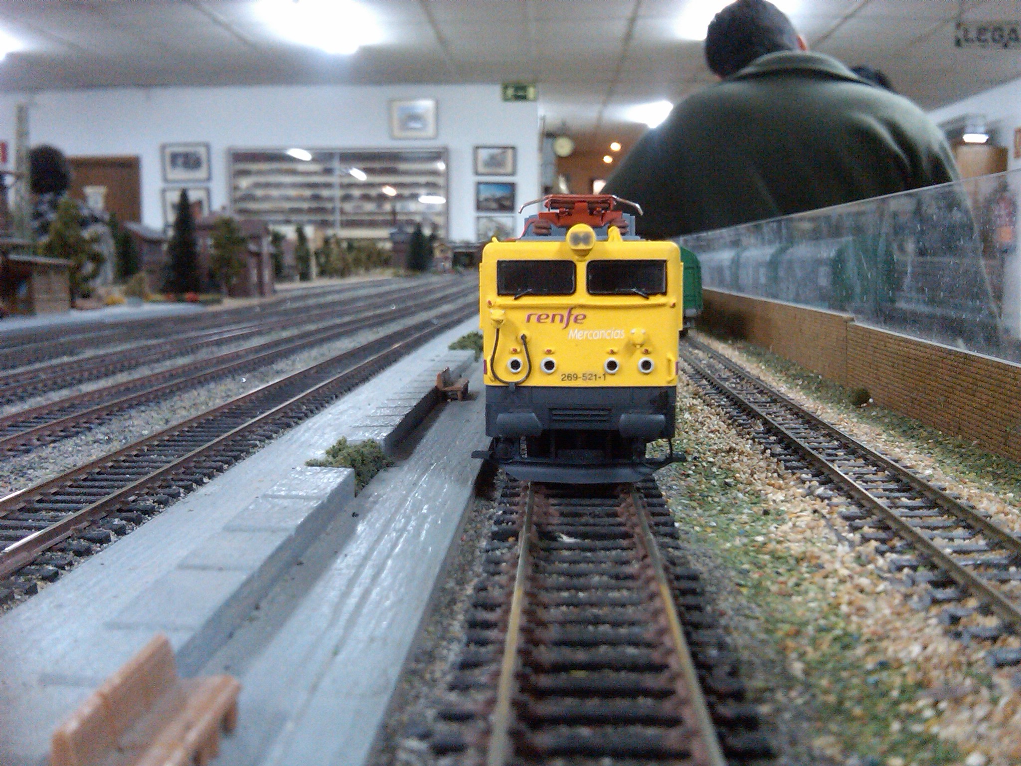

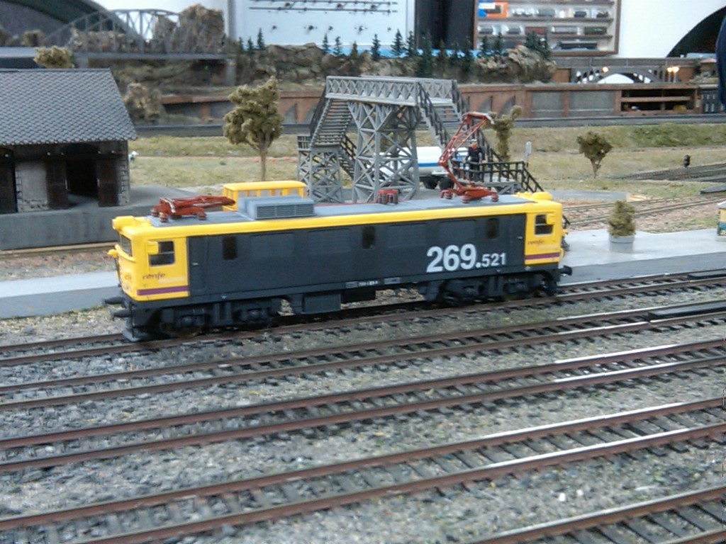

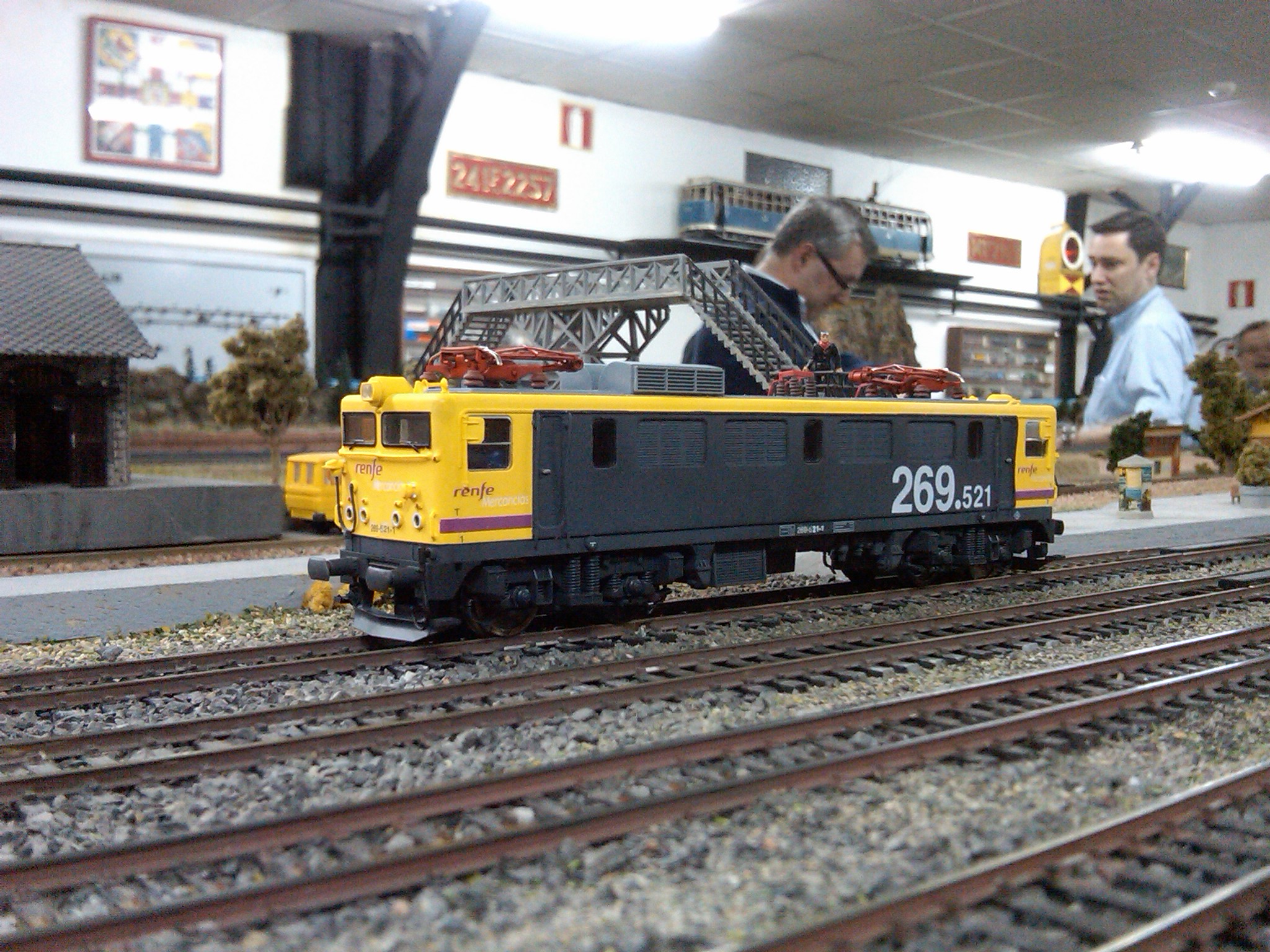

Pues hace tiempo decidí que como Electrotren muy probablemente nunca nos reproduzca una 269 con el techo corto y mucho menos en colores taxitone, pues me puse a hacermela yo.
He partido de una 269 a la que se le ha desmontado todas las piezas añadidas, se ha lijado la carrocería para igualar las uniones de los patines del molde de la 269, que son una guarrería, quitarle la tampografía, etc. El techo se ha hecho con los de la Tandem y se le han sustituido los bajos. Se imprimó, pintó y decoró con las calcas de Ferrodecal y Mabar. Luego la he barnizado para mejorar su aspecto.
Ahora mismo la máquina se encuentra en las manos de Miguel Lasa, para que la patine y le de ese toque tan característico y la acerque mas al estado actual de la máquina.
Os dejo unas fotillos que ha hecho Mario en la maqueta de la AAFM. Espero vuestros comentarios.
Quisiera agradecer a Carlos toda la ayuda y consejo que me ha dado. Muchas gracias!!!

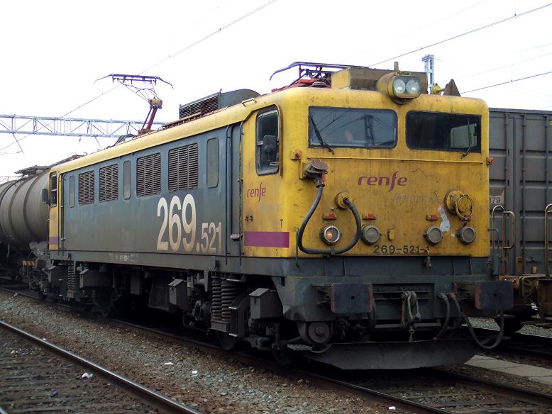

No recuerdo haber visto este modelo en la realidad.
Nota 16 Feb 2009 15:56
Mensajes: 1055
Ubicación: Madrid y La Rioja
Registrado: 21 Sep 2008 18:13
Aqui te dejo una foto. Es cierto que es una decoración un tanto peculiar, pero me gusta como queda.

Muy buena la transformación, es un mnodelo muy curioso, una duda, las calcas como las has hecho?
Nota 16 Feb 2009 21:22
Mensajes: 4078
Mmm que chula, ahora solo le falta esta y la de GL a Electrotren, ya seria la pera. Buen trabajo. S2.
Nota 16 Feb 2009 21:34
Mensajes: 1055
Todos los numeros son de ferrodecal, y de uno en uno hemos ido haciendo las matrículas. El mérito de las matriculas y la numeración es de Carlos (103) que es en lo que mas me ha ayudado.
Los logos de renfe operadora son de Mabar, o mejor dicho, eran, por que ya no hay forma de encontrarlos.

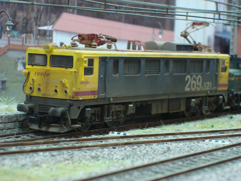

Nota 23 Mar 2009 09:29
Mensajes: 1055

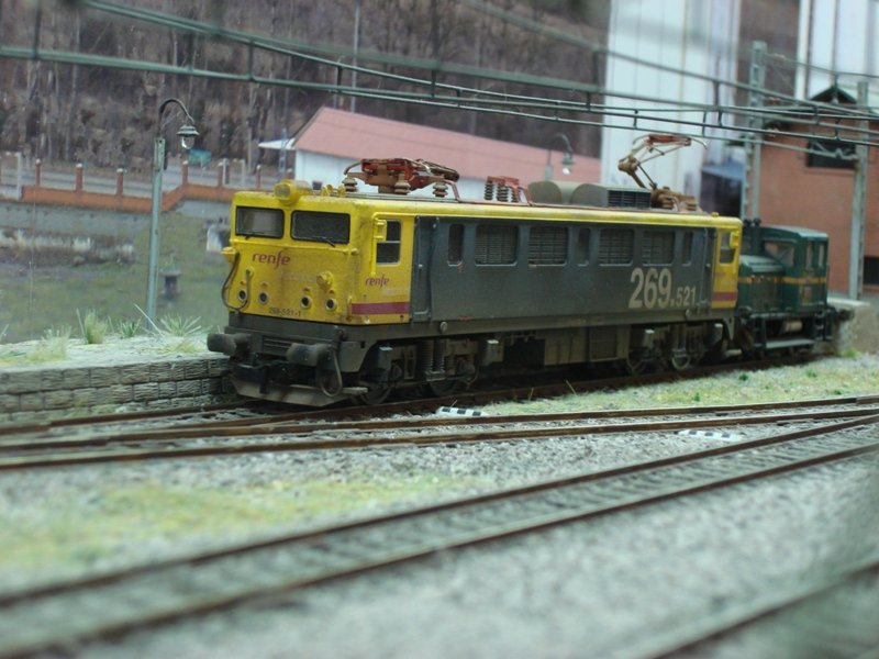

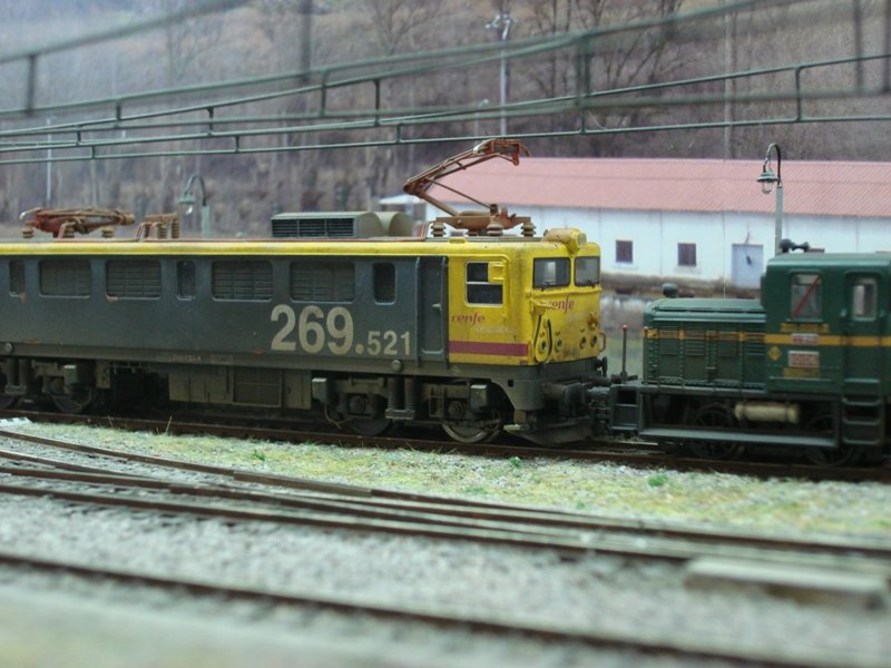

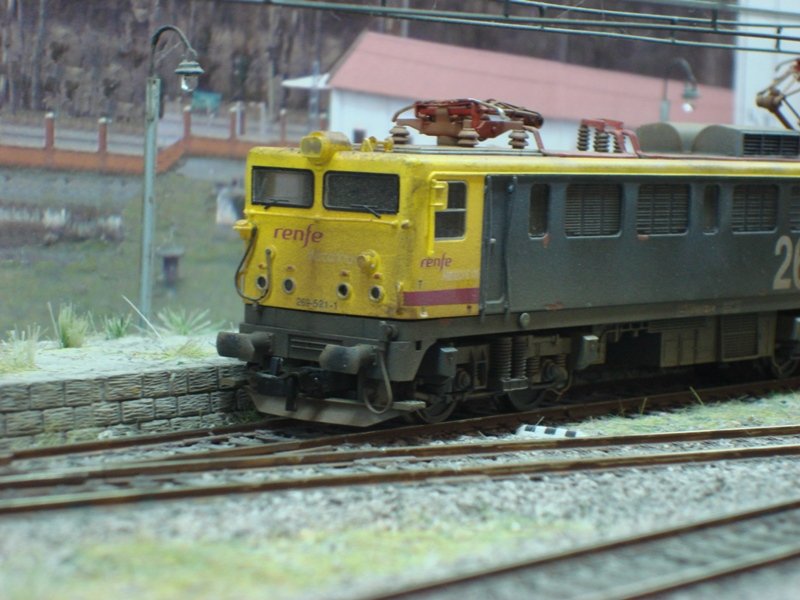

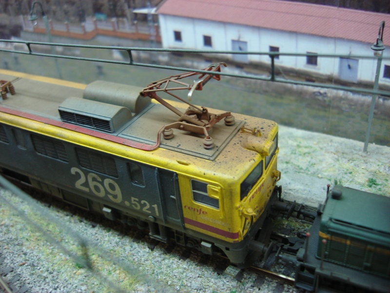

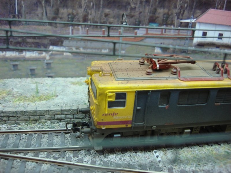

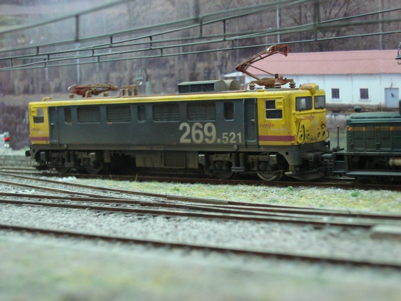

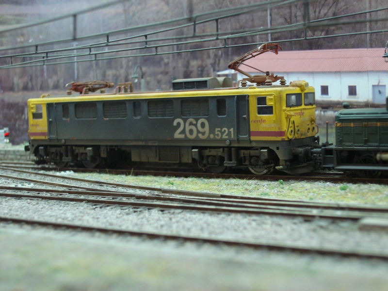

Bueno, os pongo unas nuevas fotillos de la máquina, que ha estado rodando por la maqueta de Pedro Valero, Briviesca.
El patinado, como no podría ser de otra manera es de Miguel Lasa.
