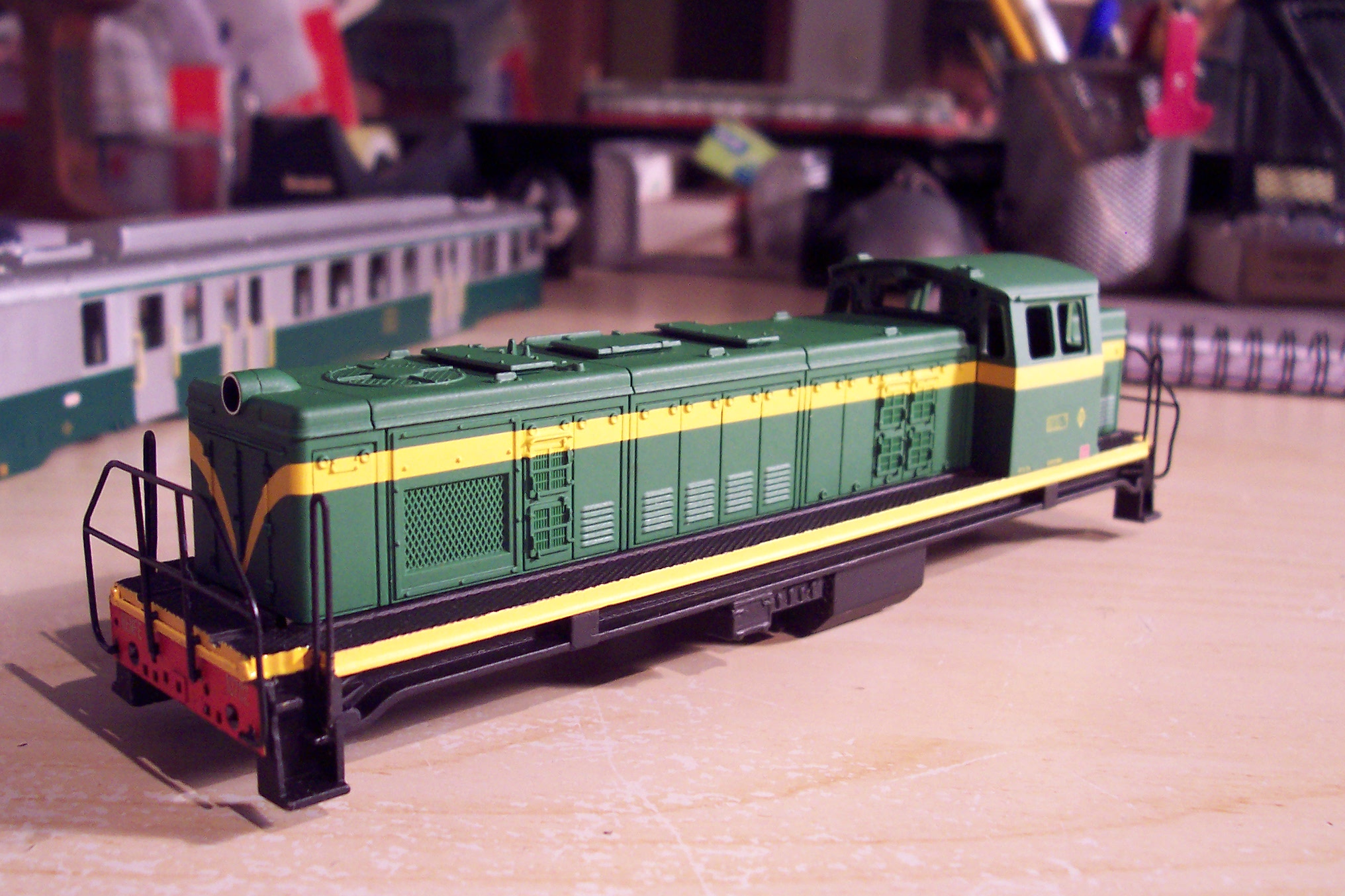

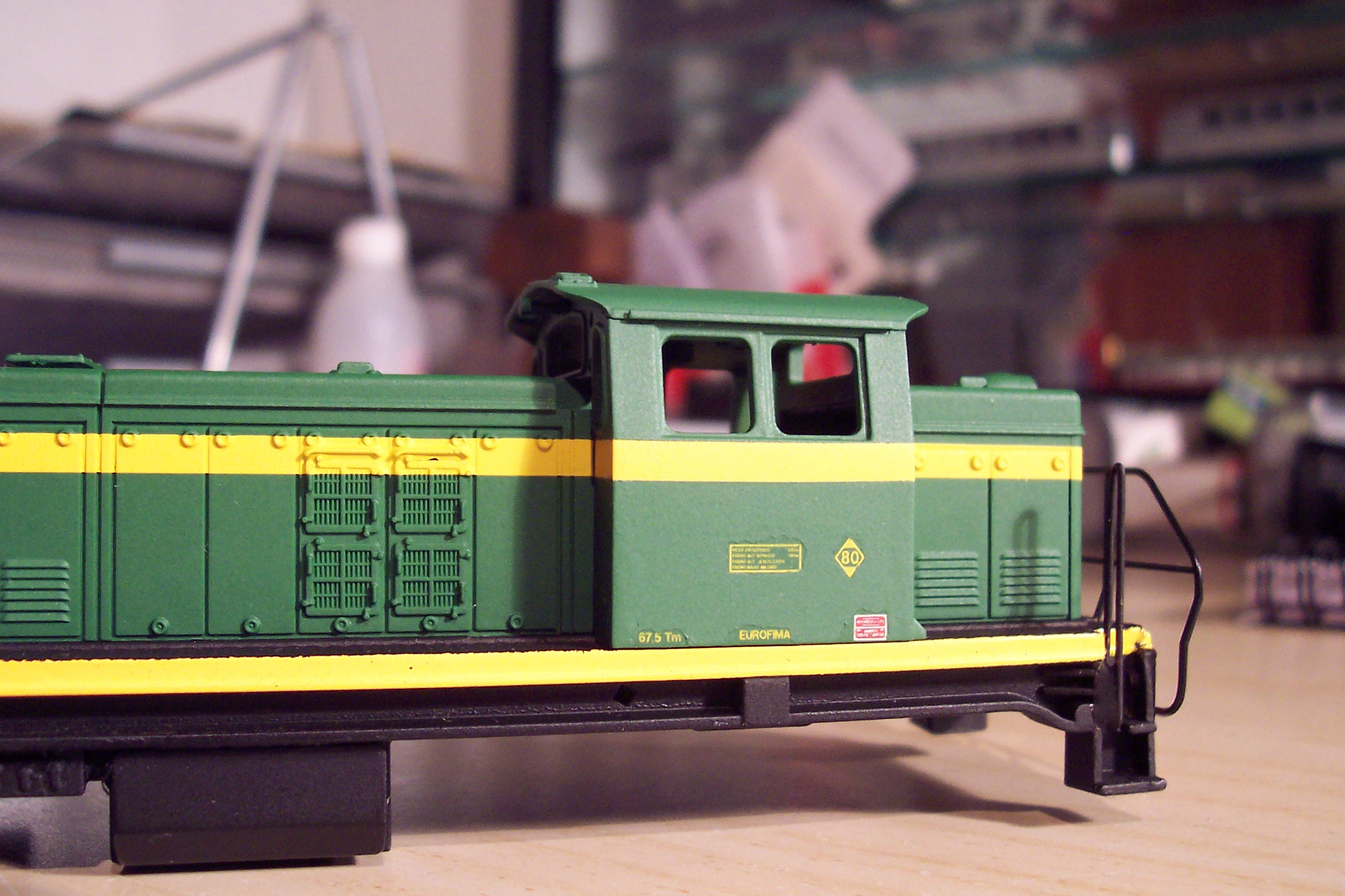

Unas fotillos del resultado, la locomotora que parti fue la valenciana epoca III, que es un repintado como bien sabeis, toco repintar la cabina entera protegiendo las inscripciones originales roco para eso se tuvo que igualar el verde, tan solo queda su finalizacion, el proceso fue el siguiente: eliminado de barandillas, tapado de agujeros, asideros nuevos...
Aqui teneis resultado a punto de finalizar... ;) , espero que os guste

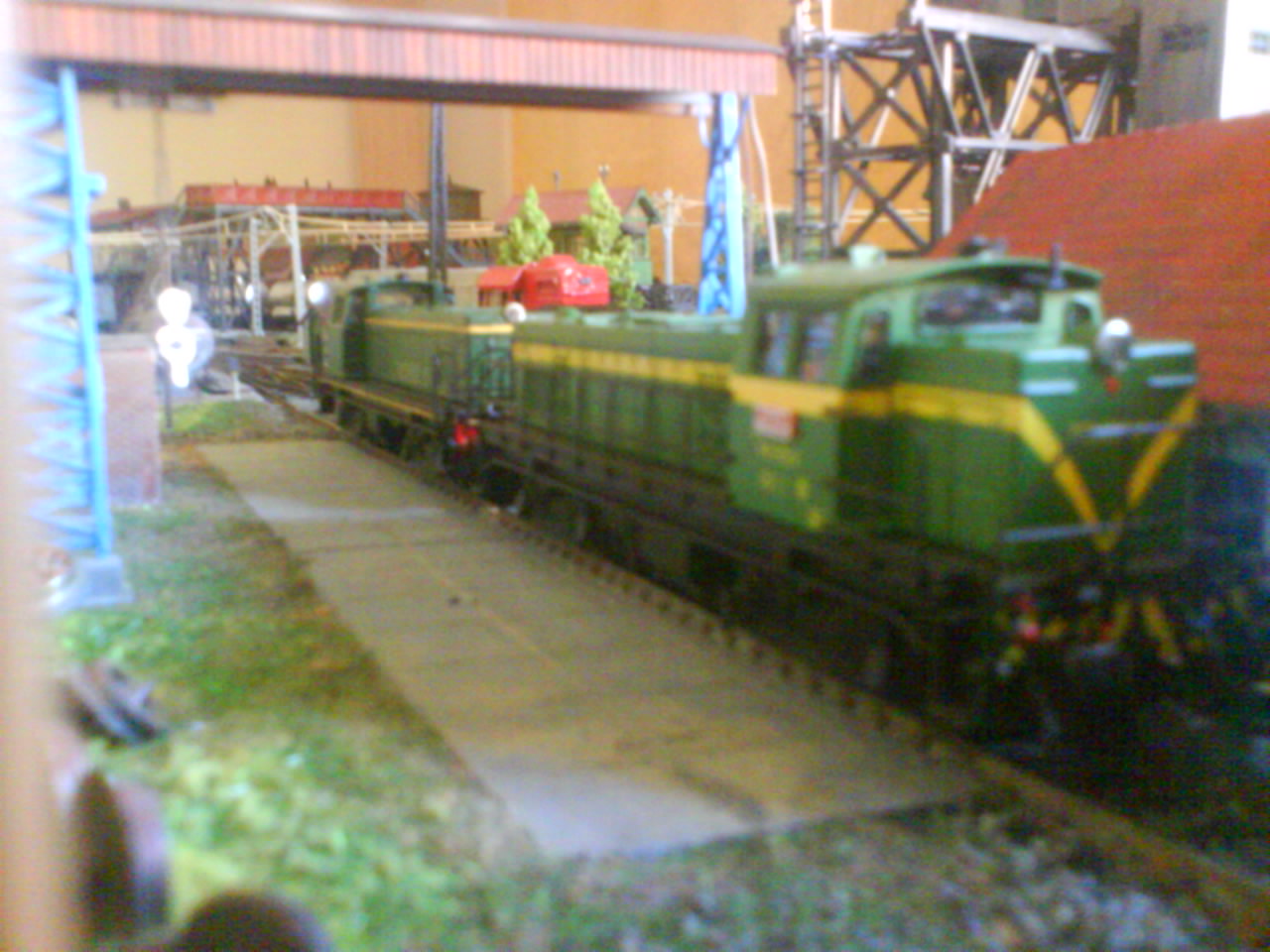

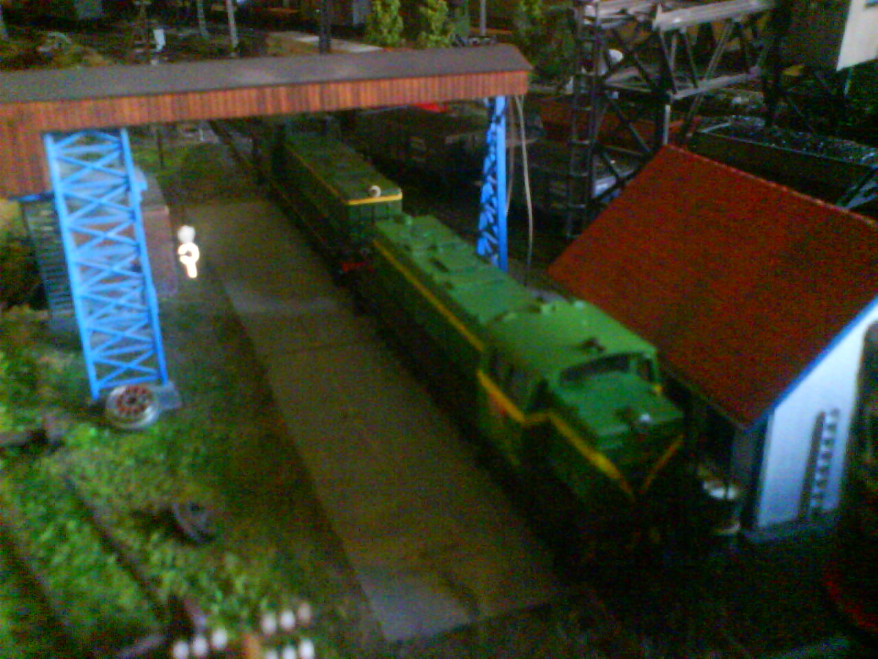

Yo tengo hecha una en estado de origen. Color verde oscuro con una fina raya amarilla.
Lamento la calidad de las fotos
Juanjo.
Doble traccion de valencianas.
La oscura es la del fondo.
Otra mas.

¿¿que amarillo usas Chema?, esque estos colores suelen ser JOd... para pintar, ya que hay que dar mil capas, debido a lo poco que cubren,.

El amarillo es humbrol, mezclado con barniz mate para que secara antes y cubriese rápido, el verde es verde hierba titán mezclado con matizador y gris, luego el barniz es satinado Titanlux

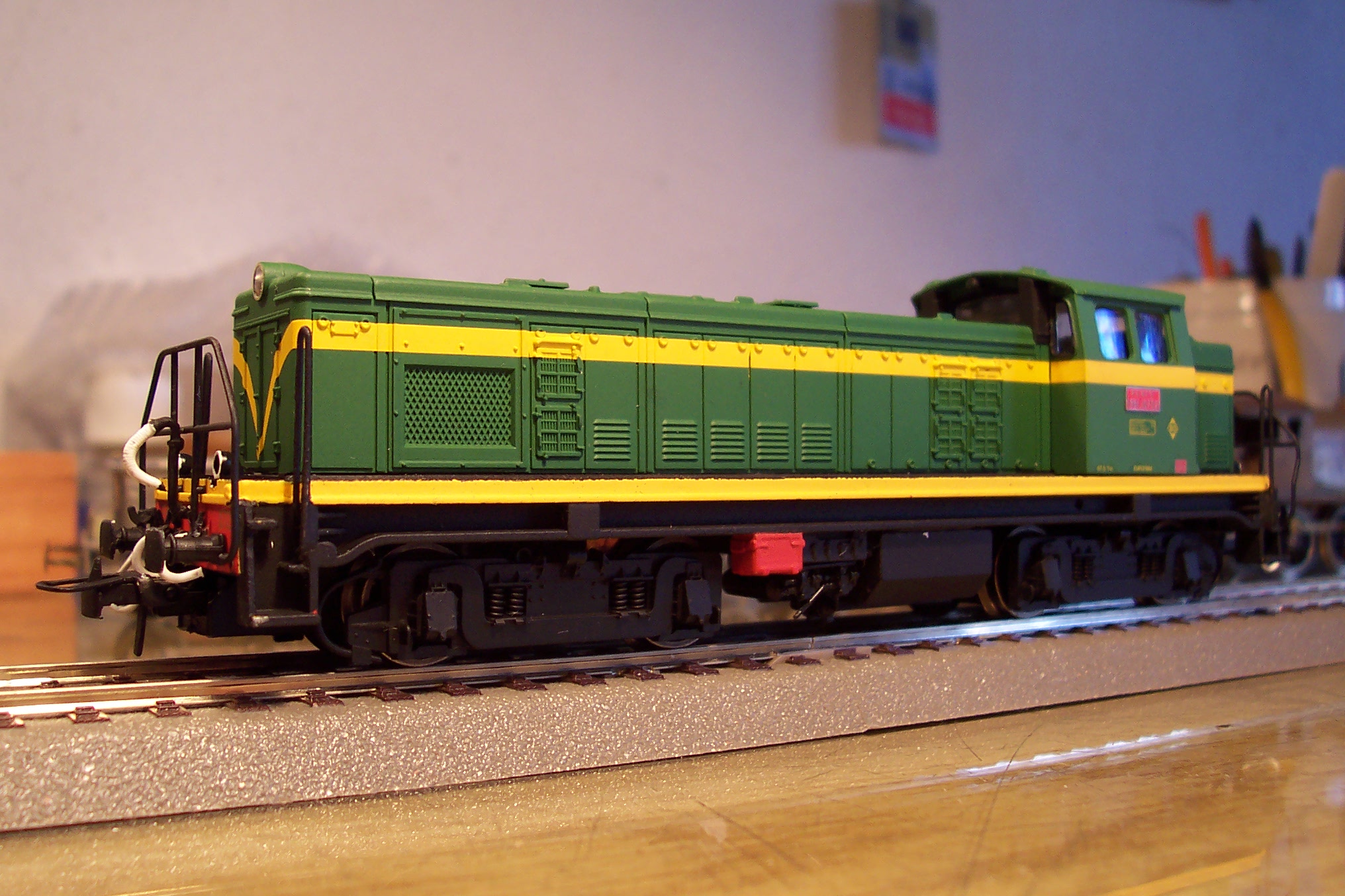

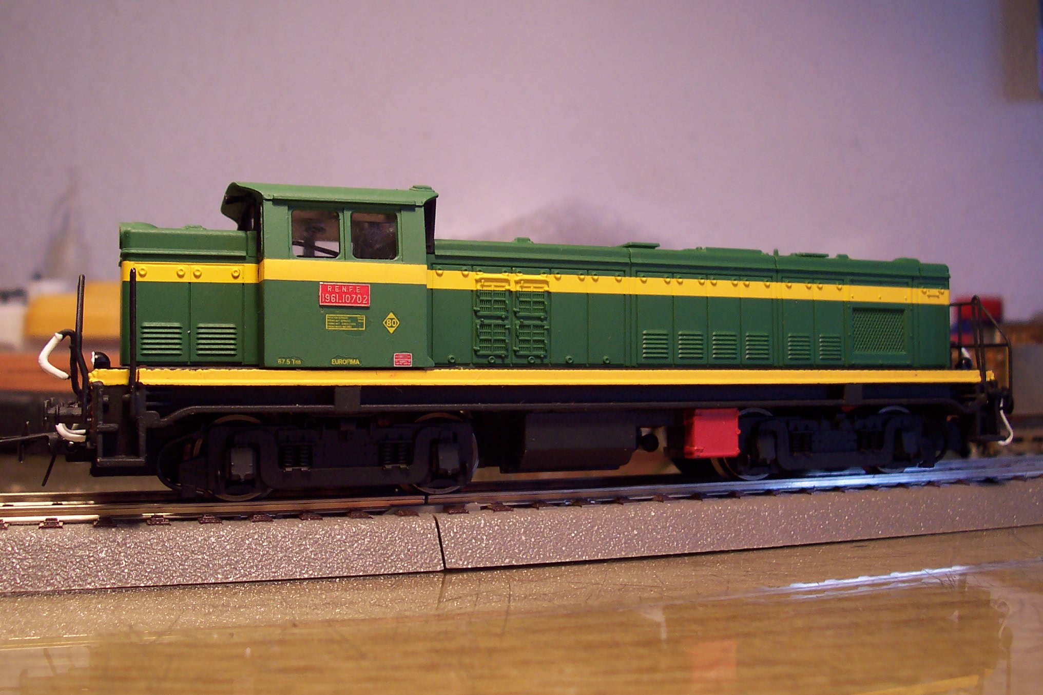

Esta pintada solo la cabina y el bastidor, el resto todo barnizado al final para igualar, aqui la teneis finalizada esperando un tren con B-7000 (Yenkas), al principio, tenia el dilema si quitar los faros suprimiendo las luces o no, pero decidi dejar los faros inferiores pintandolos tipo unicado para que siguieran con luz, otra cosa que no hice por no pintar la maquina entera fue el quitarle una de las dos chimeneas, pero de esta manera creo que como trabajo sencillo es potable, espero que os guste:

Los bajos también podrían mejorarse, pero lo que tiene muy mal arreglo son los laterales del compartimento del motor...
Un saludo!
Antes hice referencia al detalle de la chimenea derecha. Su eliminación mejoraría bastante el modelo, pero eso de tener que pintar es un follón...
