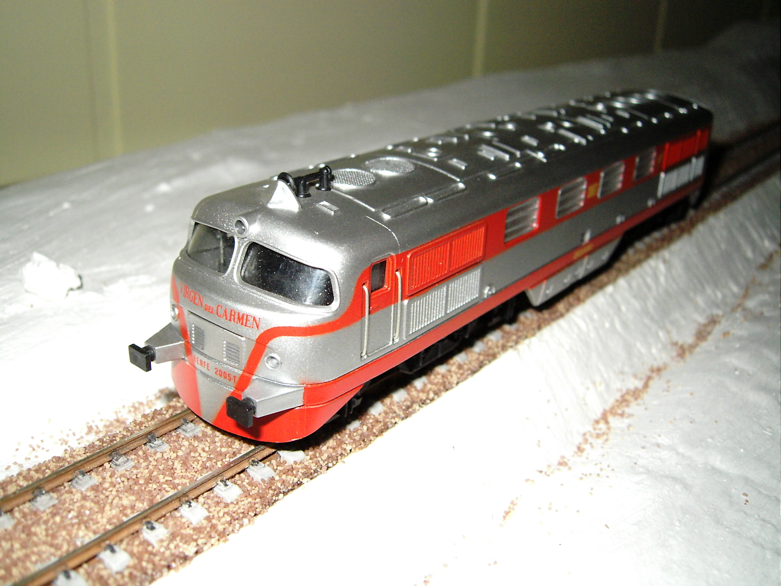

Hola a todos: pues resulta que ha llegado a mis manos este modelo, y resulta que está en perfecto estado de pintura y funcionamiento a pesar de los añitos (solo ha estado en vitrina) y aunque de motor va correcto para los años que tiene. Para rejuvenecerla, he pensado en ponerle uno nuevo que le va al pelo (motor de DVD) y no hay que hacerle practicamente nada en el habitaculo del anterior, tambien le voy a poner un circuito impreso con enchufe NEM para poderla digitalizar. Pues mi pregunta es: cuanto puede valer este modelo en el mercado de ocasión, tal cual está y con la reforma que quiero hacer. Lo digo por si al final me decido a venderla, pues la verdad no es mi tipo.

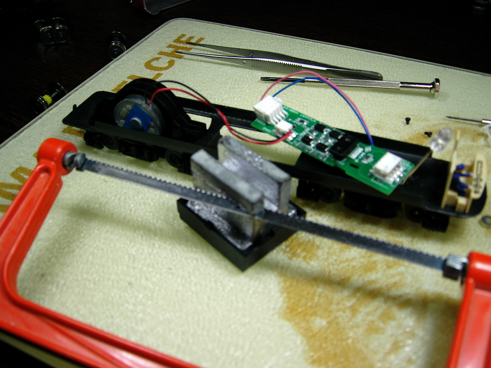

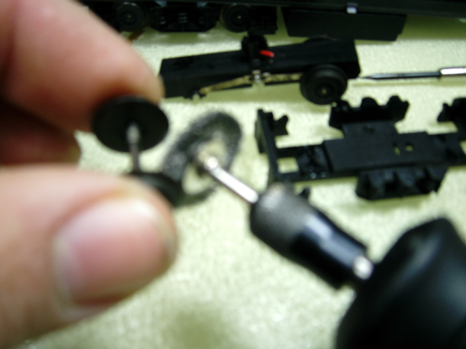

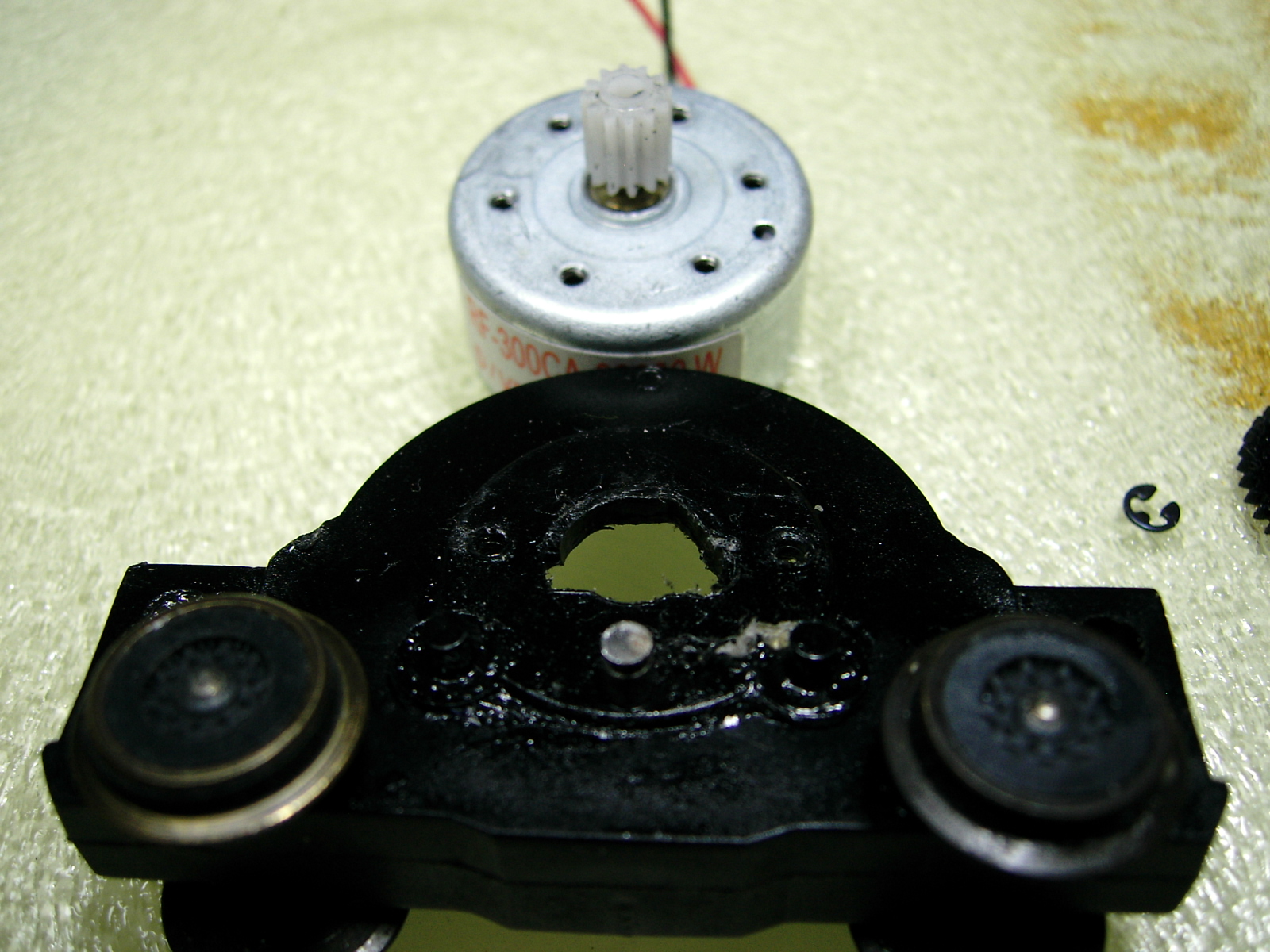

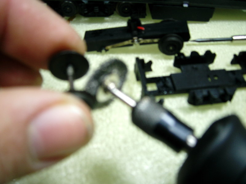

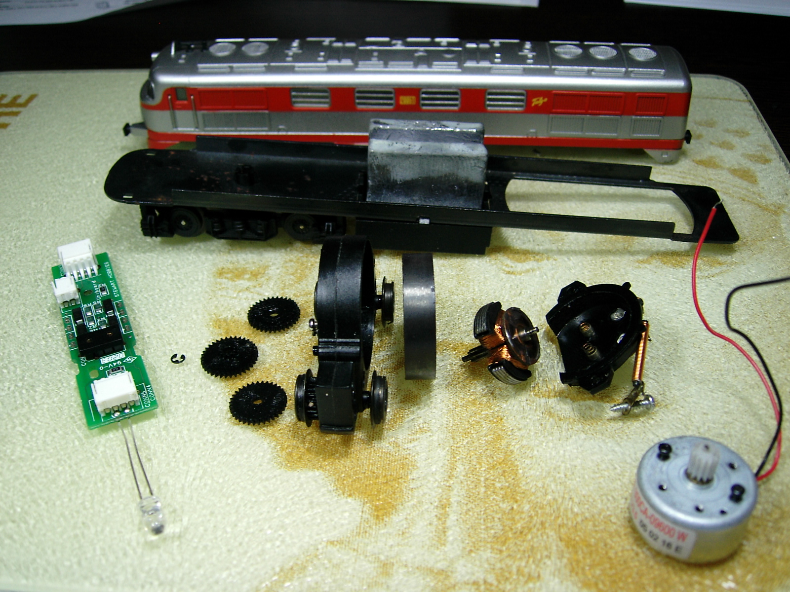

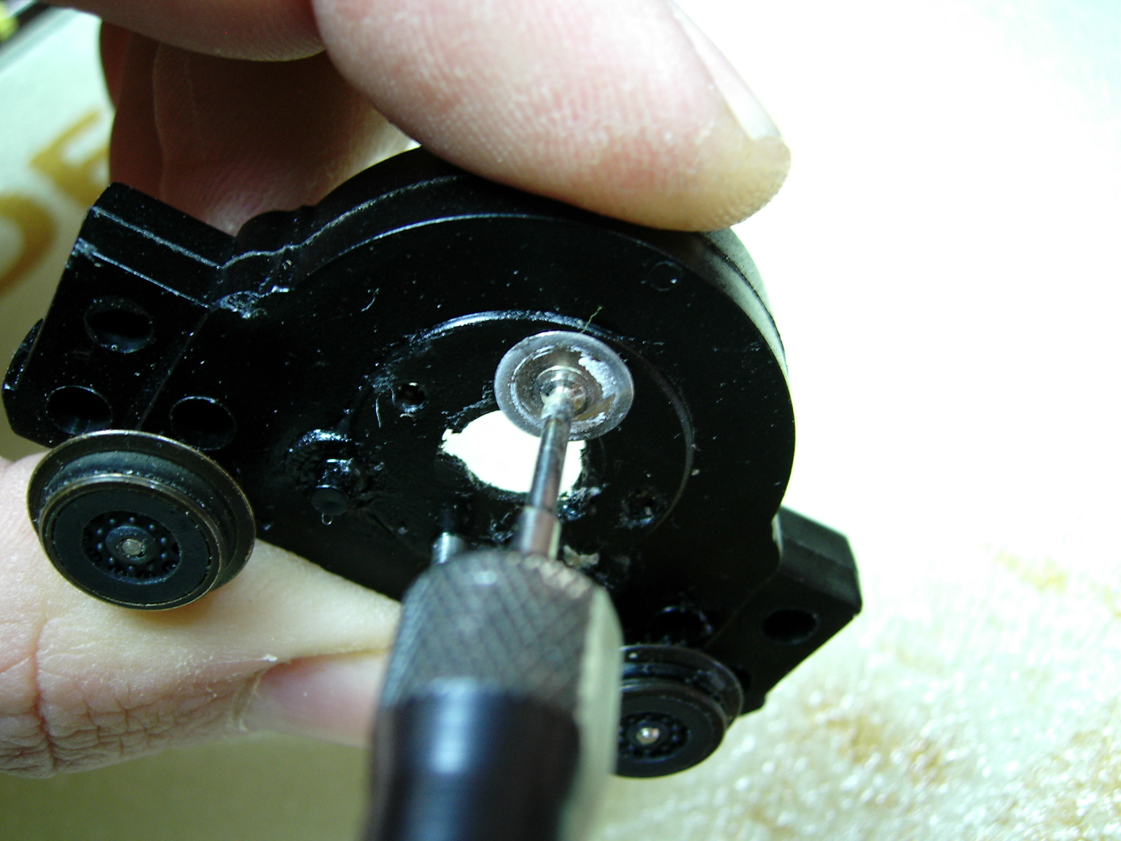

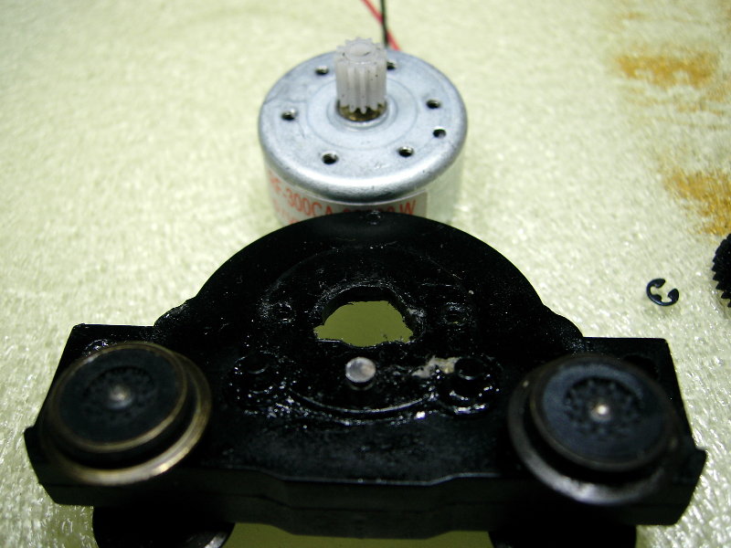

Hola a todos, muchas gracias por vuestras opiniones, pero he sido un poco impaciente y aprovechando que es sabado y tenía un pequeño hueco y me enzarzado y le he cambiado el motor y le he colocado un zocalo para digitalizar. La verdad es que ha sido más rapido hacerlo que pensarlo, y para que no me ocurra como cuando hice las vías bibloque (tranquilo Nocturno Ferroviario que pienso explicarlo) he tomado algunas fotos del proceso por si a alguien le sirven de guia. Saludos a todos y gracias por vuestros consejos, que sé que son sinceros y eso vale mucho.

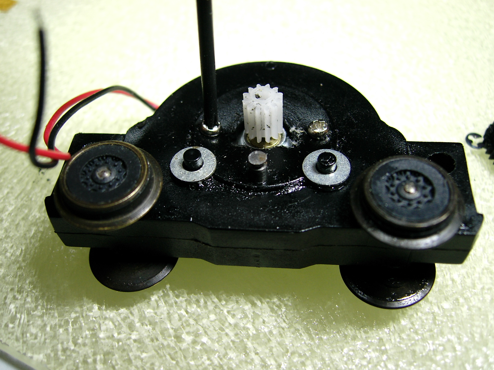

Despiece y motor y zocalo NEM para colocar. El motor es de un dvd estropeado, facil de encontrar.

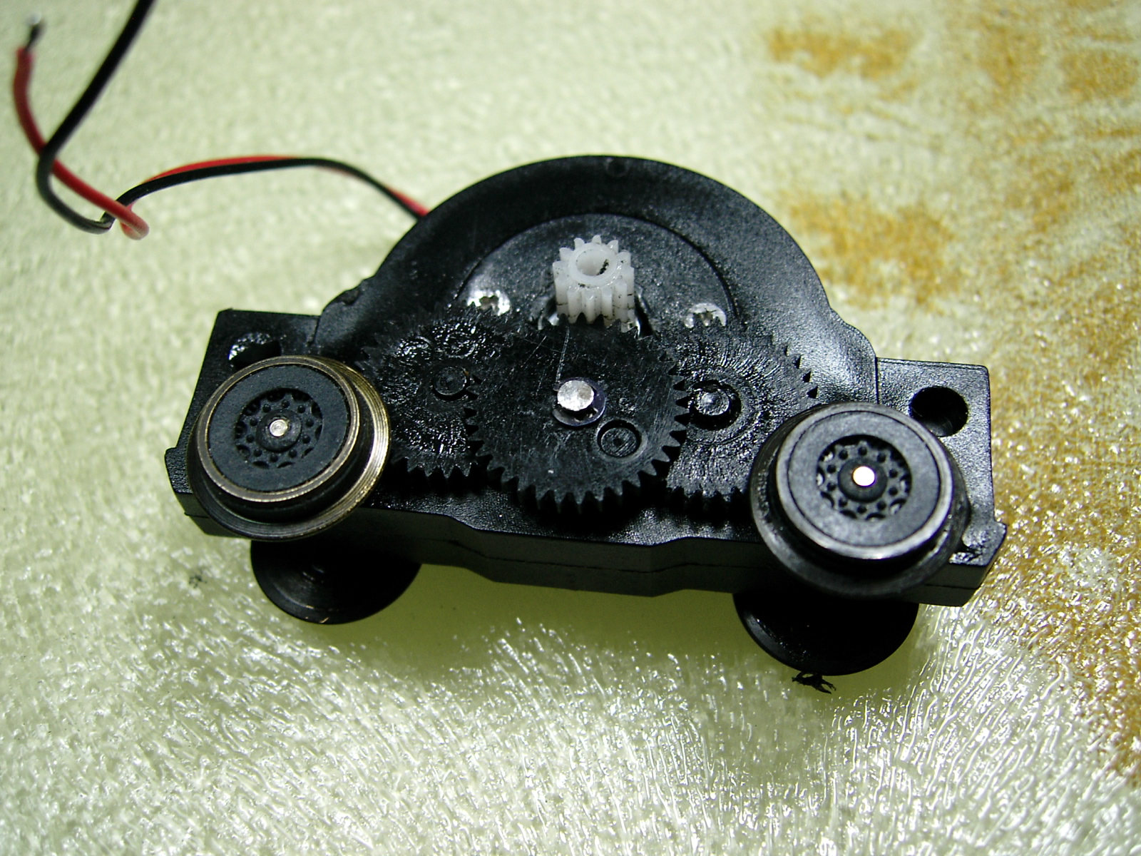

Quitamos el soporte del eje del antiguo motor. Por aquí asomara el piñon de engrane nuevo
Agrandamos si es necesario el agujero y marcamos los tornillos de anclaje del motor
Fijamos motor co sus dos tornillitos
Bogie terminado y probado. Funcionamiento perfecto.

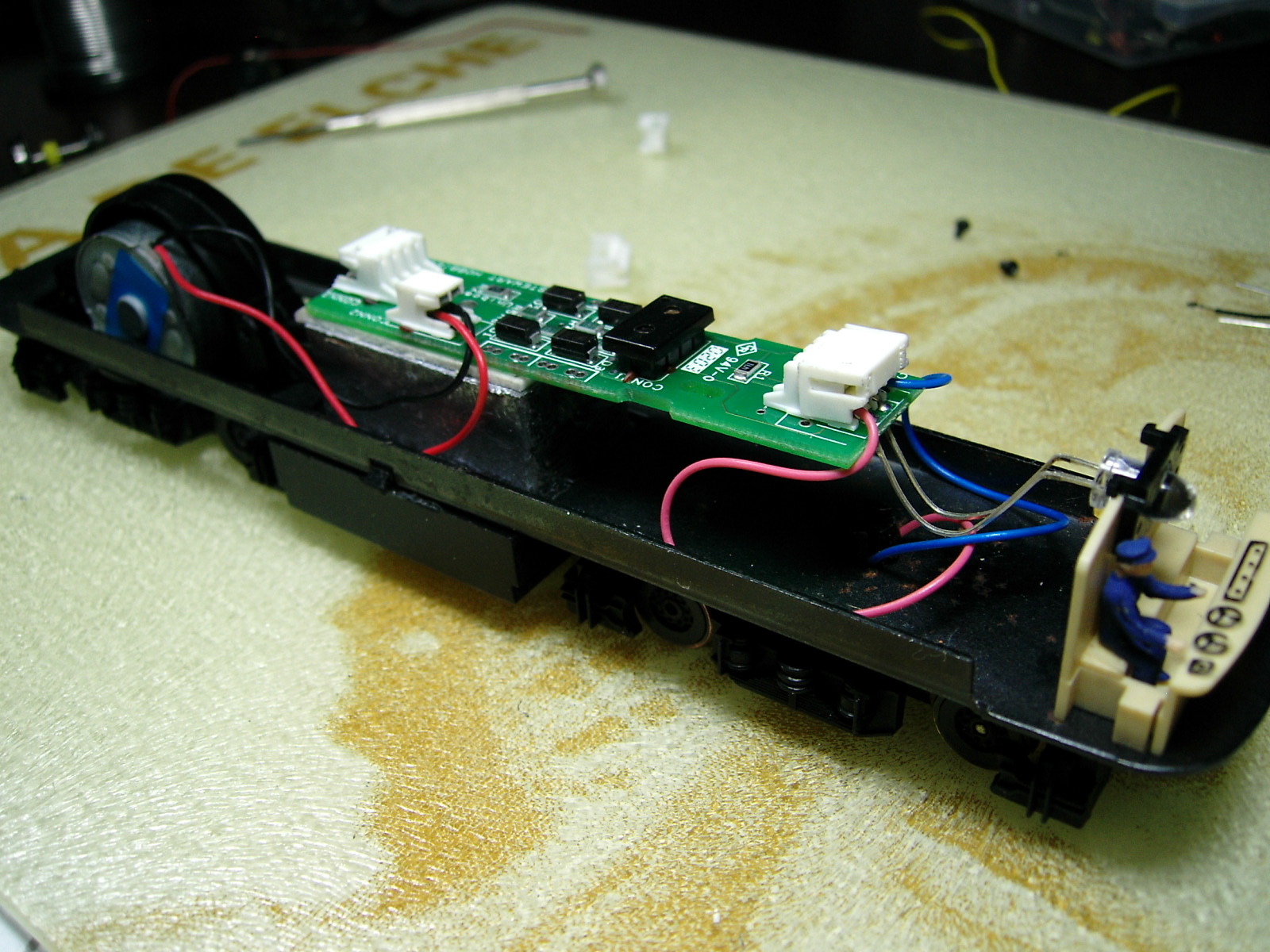

Ya metidos en faena aprovecho para limpiar los contactos del bogie delantero.
Corto la contrapesa para dejar espacio al zocalo.
Cortada y planificada con una lima la contrapesa se le pega el zocalo con cinta adesiva de dos caras almoadillada y ya está lista para funcionar.

Hola Javivi, efectivamente la placa es de una loco americana (f-3 Stewart Hobbies). Pero lo cierto es que pueden valer cualquiera de otras marcas, tambien americanas, pues casi todas son muy parecidas y de reducido tamaño, piensa que han de coger dentro de las locos tipo americanas, nunca mejor dicho. Es facil de encontrar porque las venden sueltas en casi cualquier tienda online de EEUU. Vease marcas como Atlas(tambien digitalizadas impresas) Proto 2000, St.Hob. etc.
