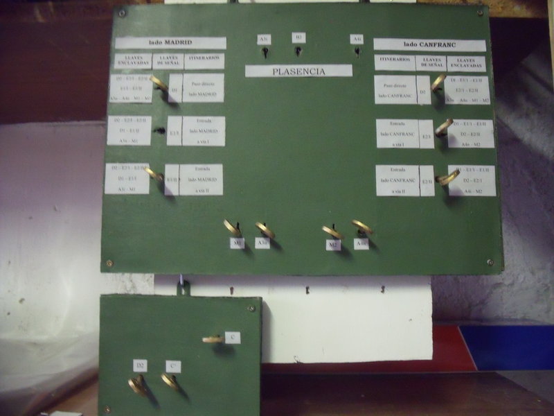

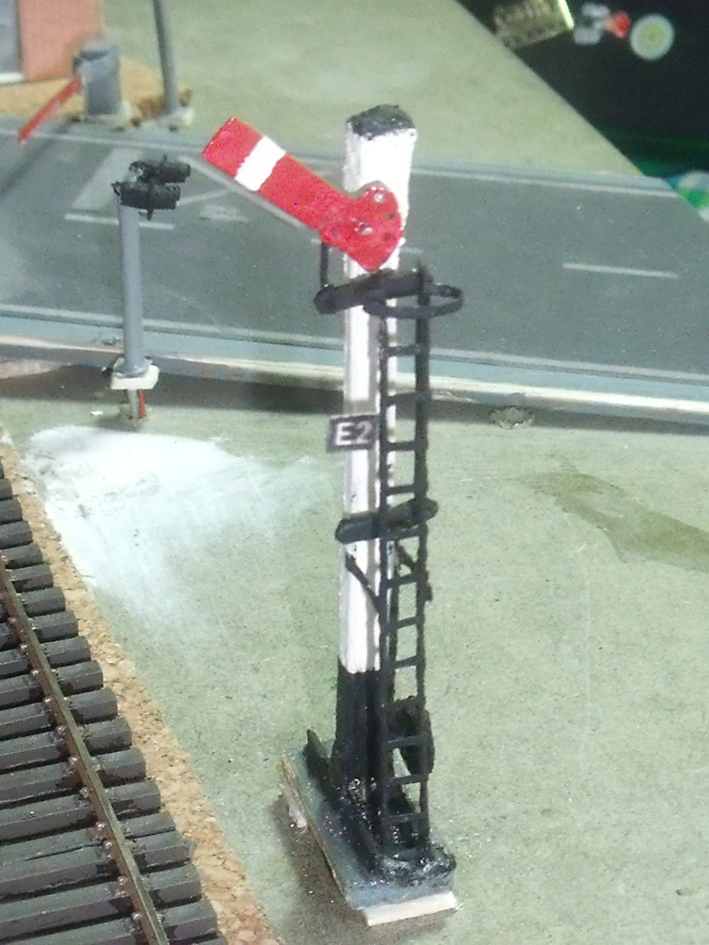

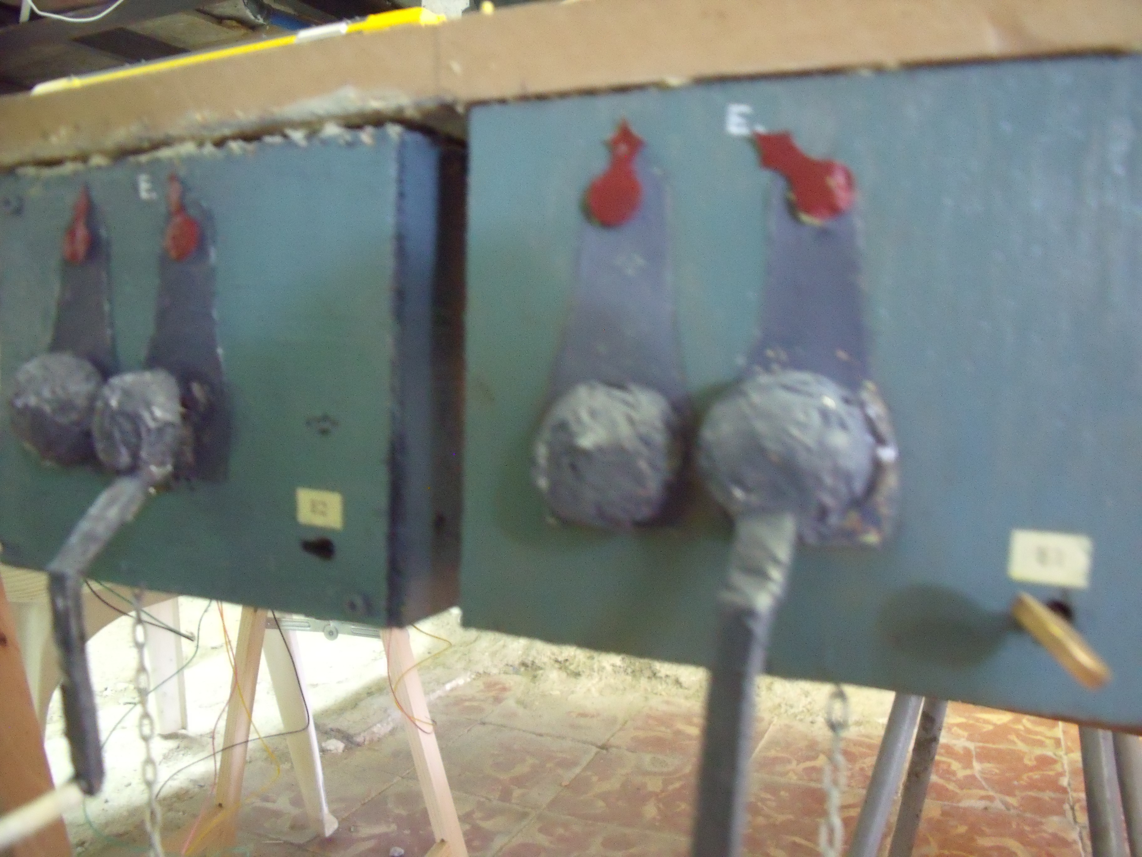

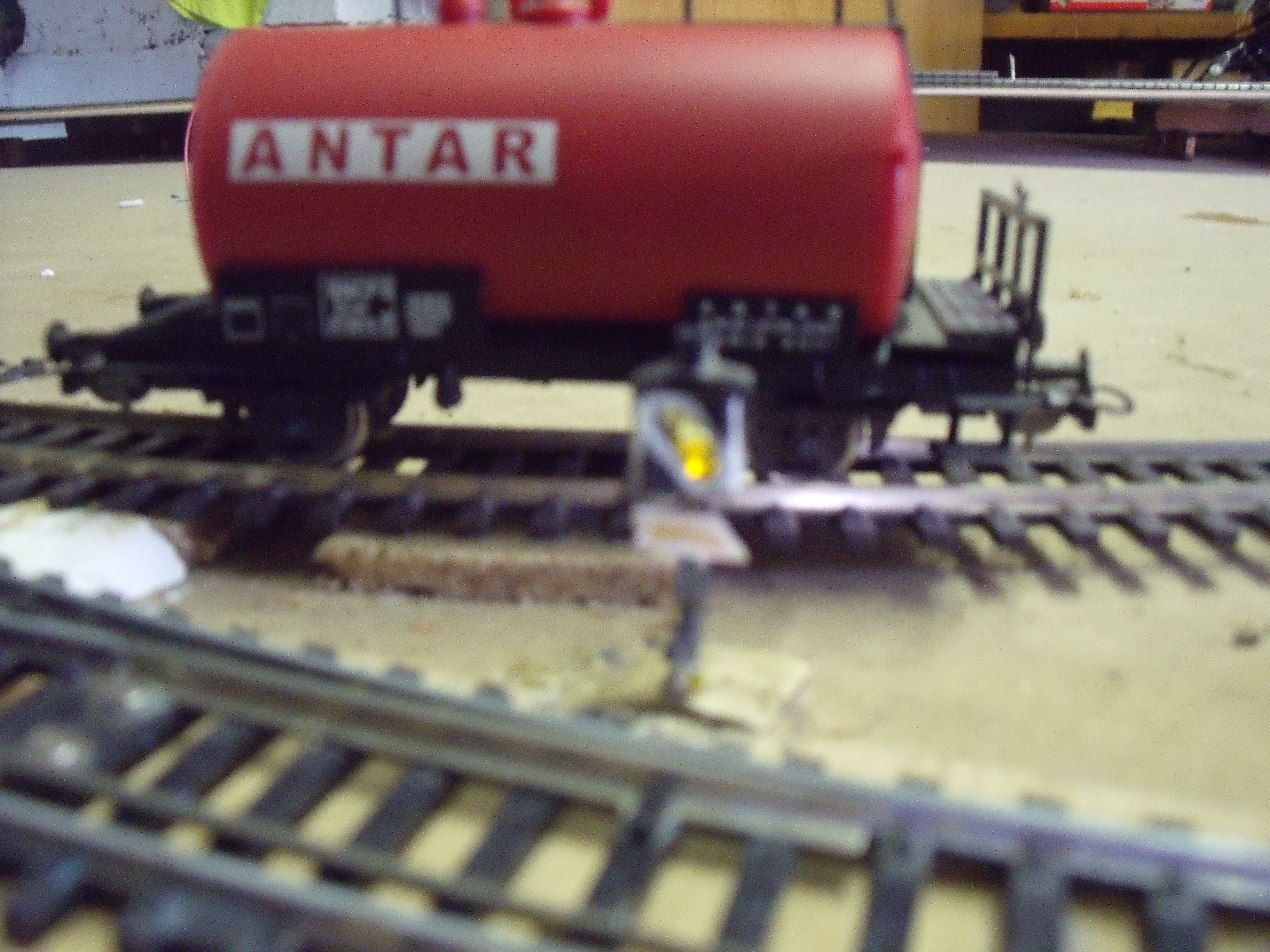

La sorpresa de mi maqueta (poco común), es que en la estación secundaria he desarrollado un enclavamiento mecánico de tipo Bouré. La cerradura central, las llaves, los tornos y palancas son completamente artesanales. hay una cerradura Bouré central, una auxiliar (para cerrar la estación), dos tornos para mover los discos de parada diferida a anuncio de precaución y cuatro palancas (dos a cada lado), para mover los desvíos principales, éstos también contienen un farol de aguja de los cuales solo lucen los de los desvíos que dan acceso a vía 2. La vía que da acceso al silo dispone de calce con marmita (funcional).
Saludos!!! :D :D
cerradura que guarda todas las llaves, la de abajo es la auxiliar.
general, debajo los tornos y palancas
encendido mediante un LED.
con calce en primer término y marmitas que mueven los desvíos
el de la izquierda con la señal en parada diferida y el de la derecha permite la entrada (observad la aguja roja que lo indica).
Servus

Hola Renfero,
realmente encuentro impresionante que hayas hecho un enclavamiento mediante llaves bouree. Con lo que nos has enseñado no acabo de ver el alcance del sistema. Conozco este sistema de enclavamiento para ferrocarriles a escala 1:1 pero me gustaría que nos enseñaras el sistema y los detalles de este sistema.
Me gustaría ver el calce con mas detalle.
Felicidades.

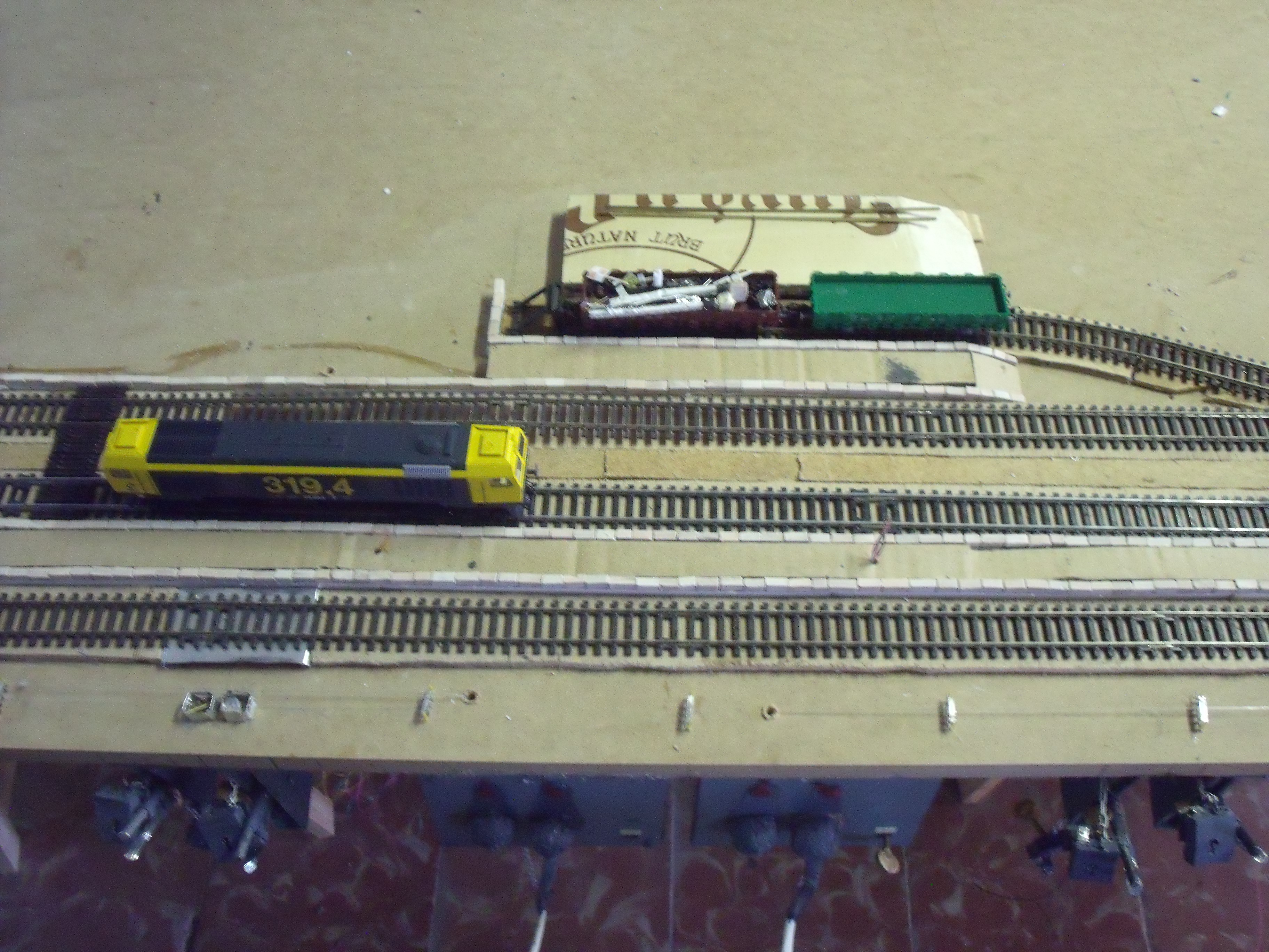

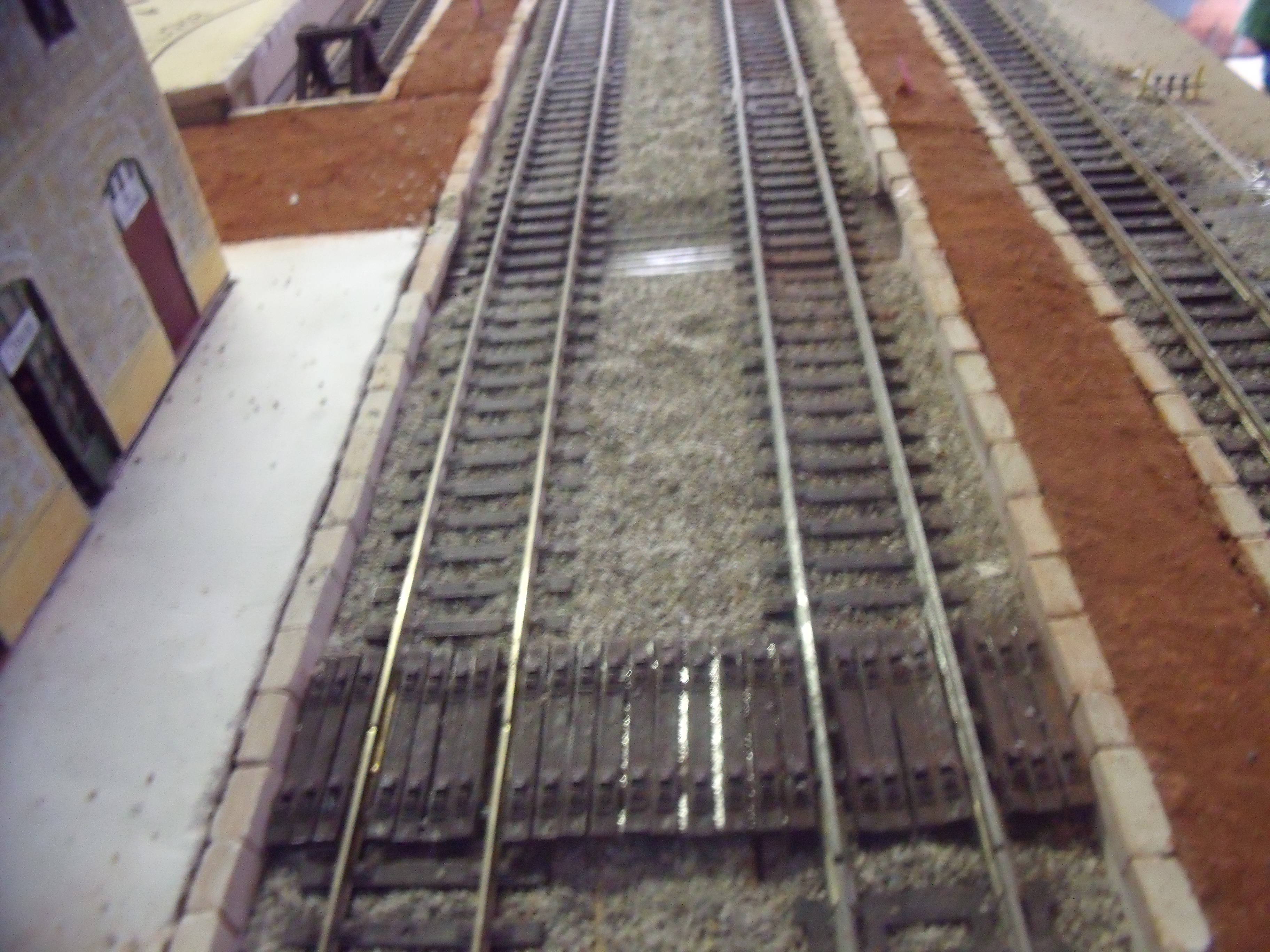

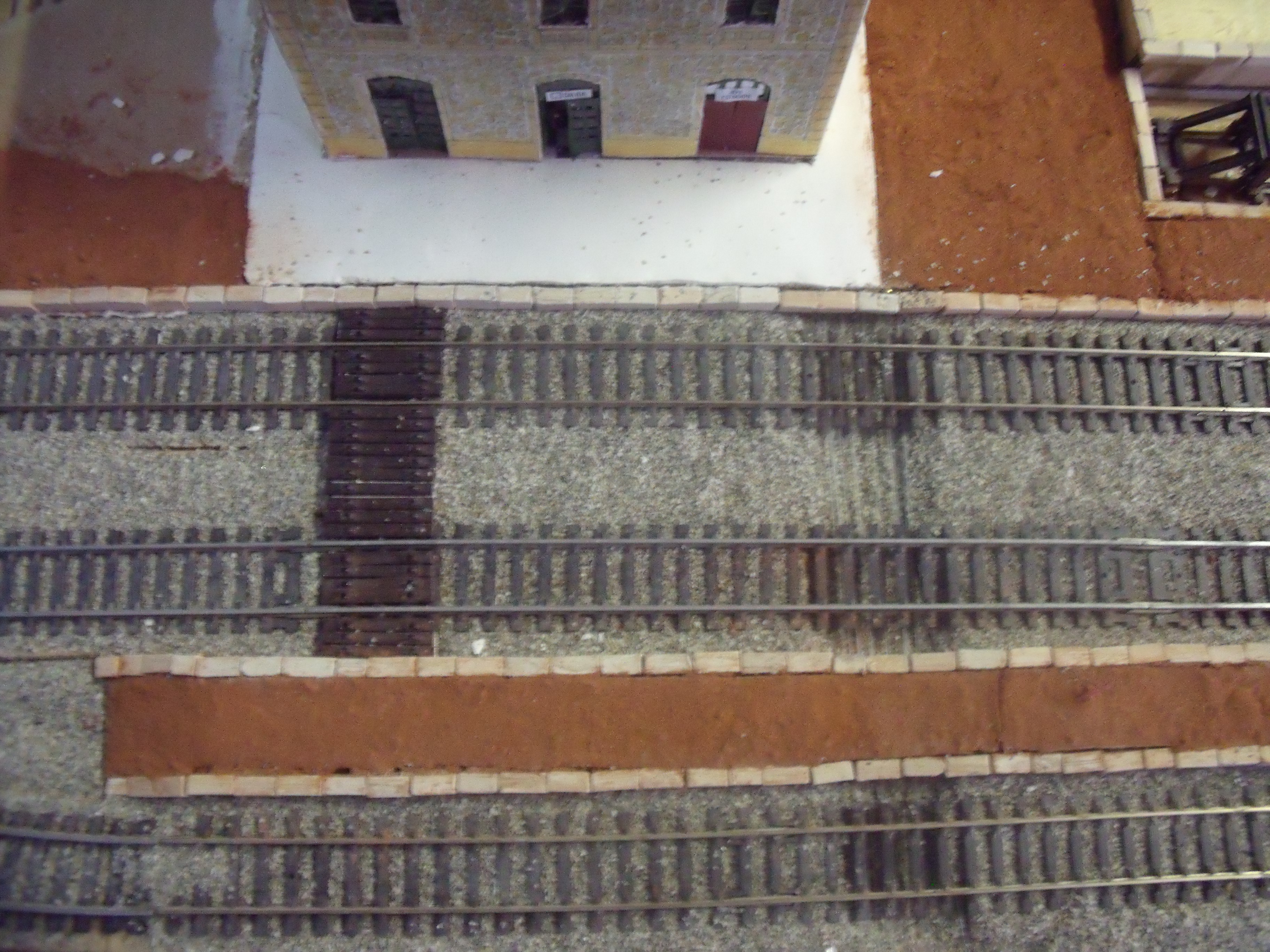

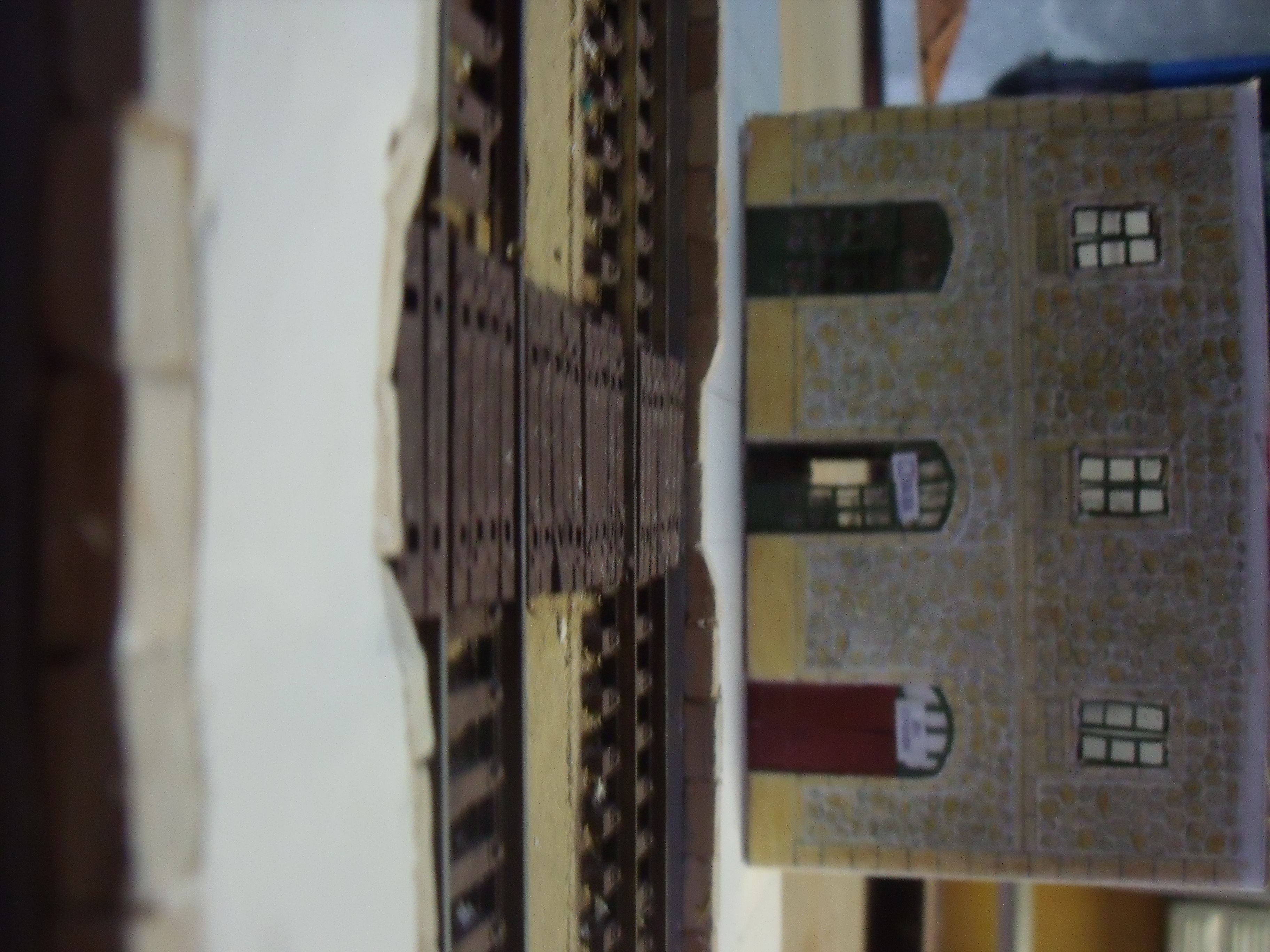

Os cuelgo una fotos de una de las estaciones de mi maqueta. Están acabados los andenes (faltan las farolas), el balasto colocado, la estación, también podéis ver el paso entre andenes o la transmisión funicular de las señales mecánicas y agujas.
Quiero preguntaros unas dudas:
¿Como he de fijar el balasto exactamente? ¿Con cola mezclada con agua?
¿Que tal os parecen los andenes, es correcto el color de la arena o tendría que ser más suave?
¿Que farolas pondríais en los andenes?
Toda crítica es buena para mejorar la maqueta... aunque quedan detalles por acabar y mejorar me gustaría que me dierais la opinión en conjunto (añadir cosas, quitarlas...)
saludos.... y gracias ;)

Nota 29 Oct 2011 19:51
Mensajes: 3178
La cosa promete, aunque suelen recomendar pintar los raíles y traviesas antes de poner balasto...

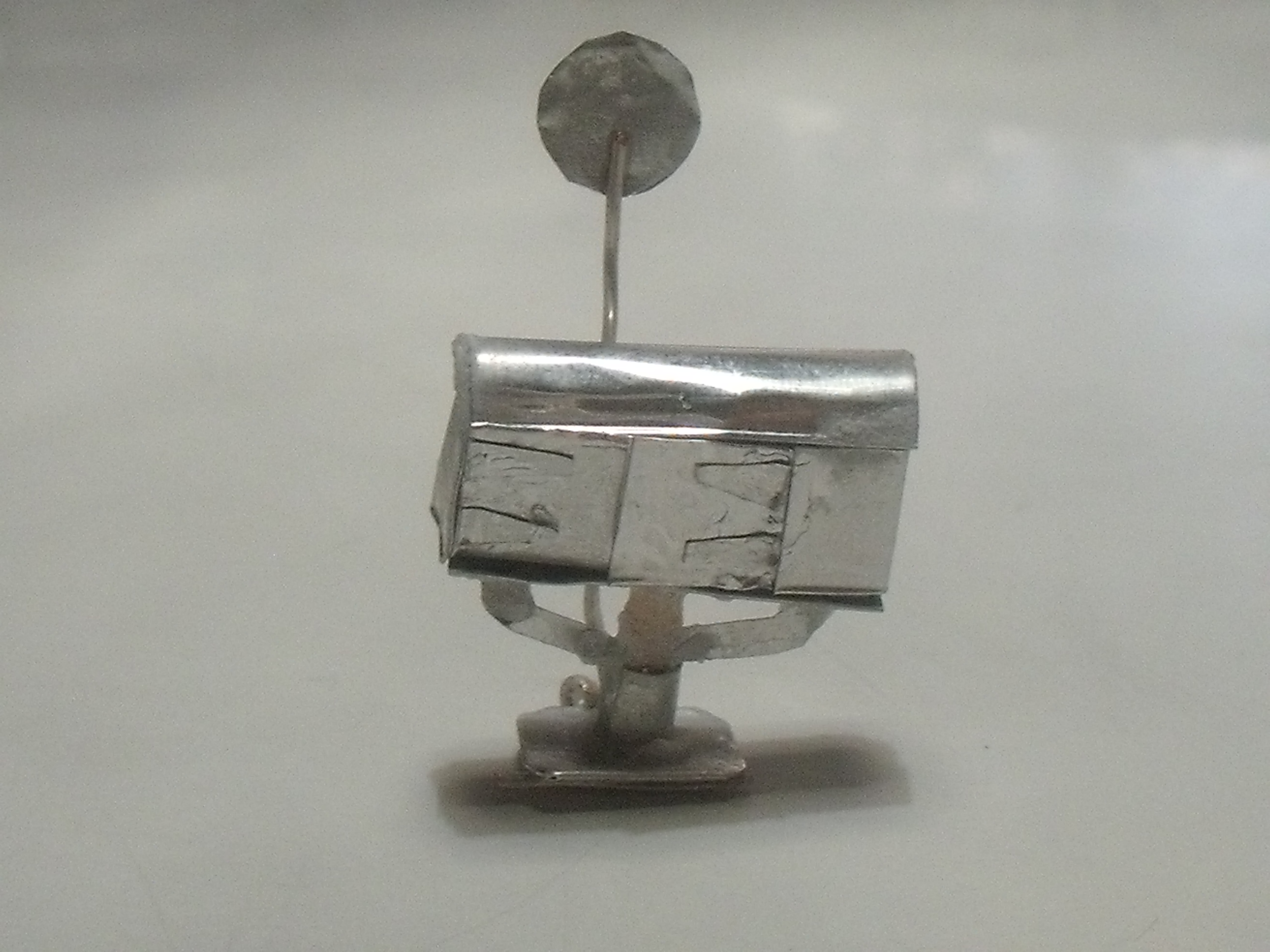

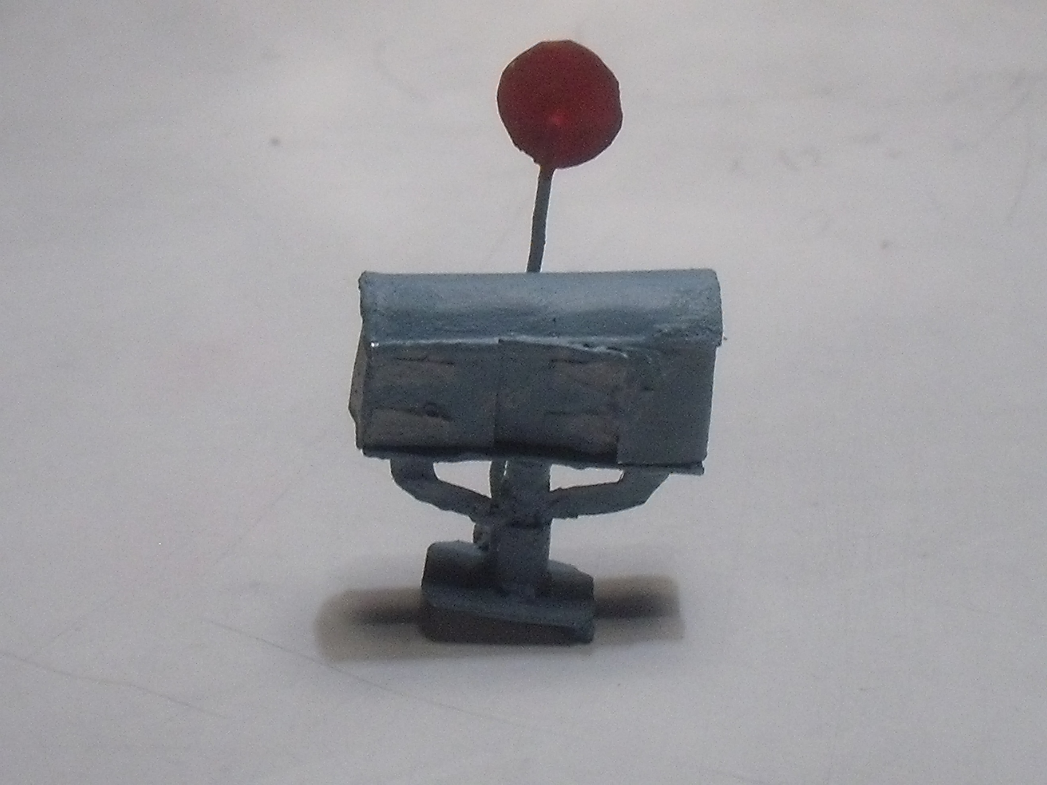

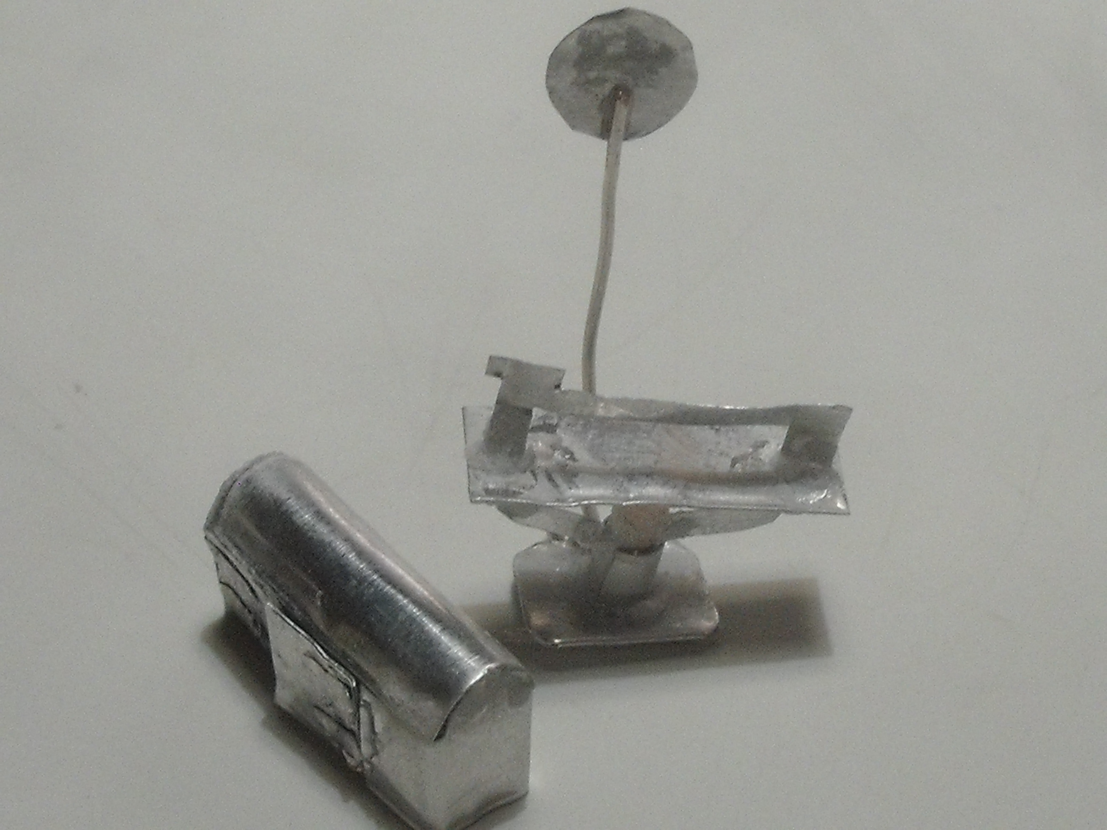

Cuelgo unas fotos de la nueva reproducción. Un armario de una báscula. Lo he hecho a base de aluminio, alambre (el mástil de la señal) y un trocito de palillo (para el mástil que aguanta el armario). También he recreado el interior (una "regla numerada" con un peso móvil) a partir de unas fotos encontradas en Internet.
Falta pintarla.

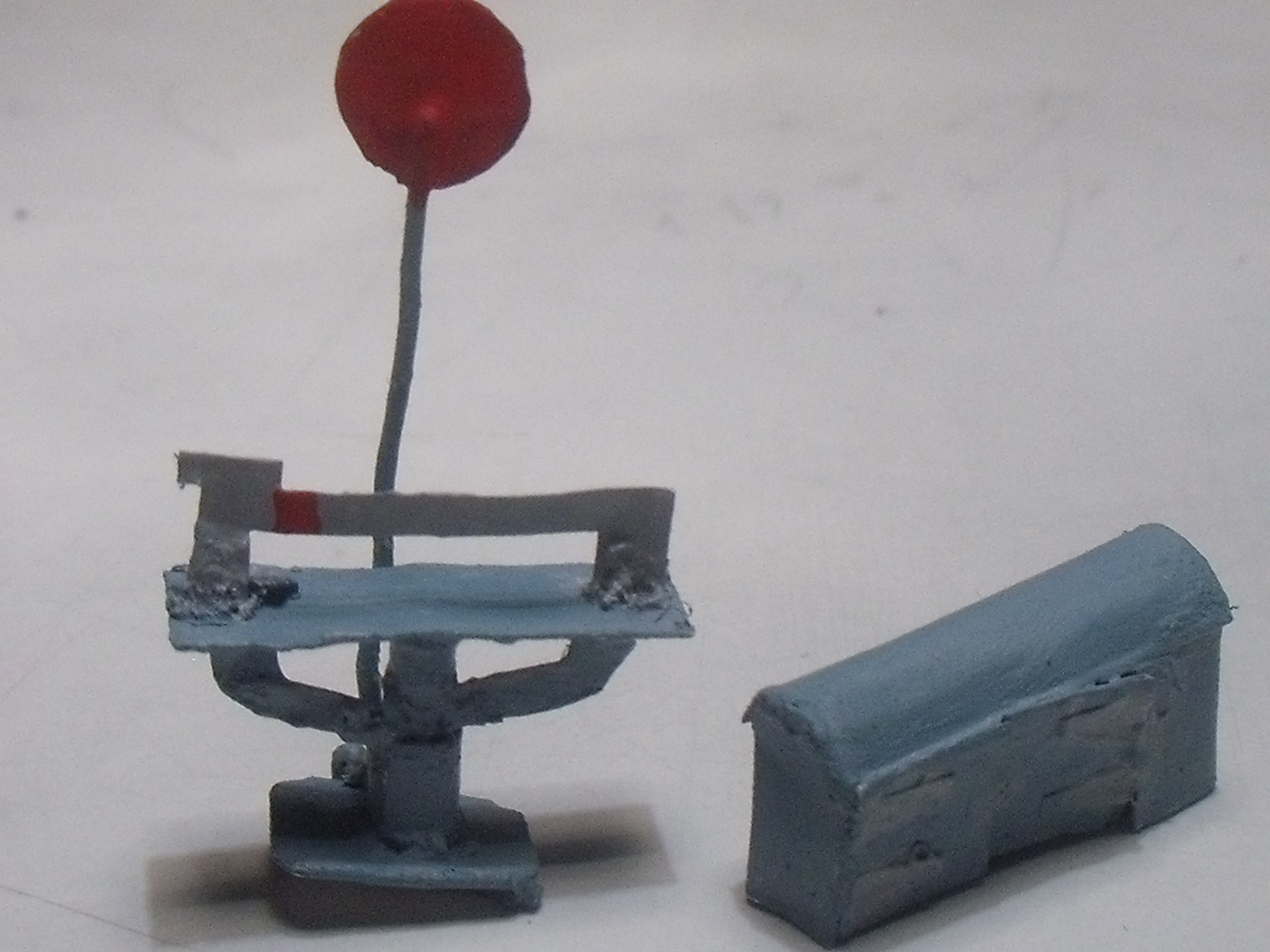

Os presento la bascula ya terminada y pintada. Le he buscado el color gris típico con que se pintaban los armarios, además de otros elementos como las "poleas" que guían los hilos transmisores de las señales mecánicas o los tornos (enclavamientos).
En el interior de este, podéis observar la "regla" y marcado con rojo el contrapeso que se movía para saber el peso del vagón.
Por cierto, como curiosidad, os quería preguntar si el disco rojo daba ordenes al maquinista sobre las maniobras y "giraba" por si solo una vez estaba el vagón situado en la báscula.

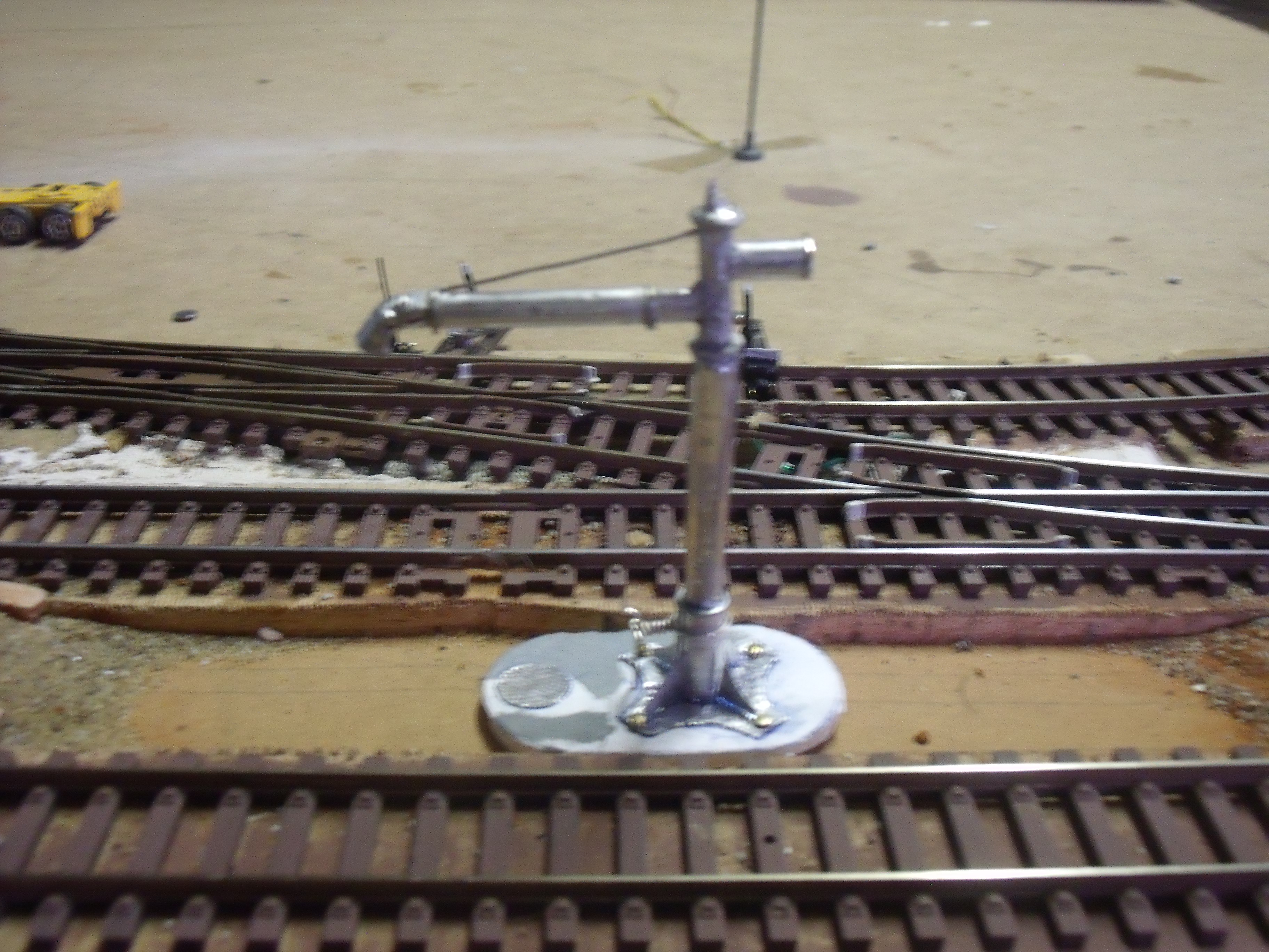

Nota 30 Mar 2012 19:33
Mensajes: 465
Registrado: 17 Jun 2011 18:34

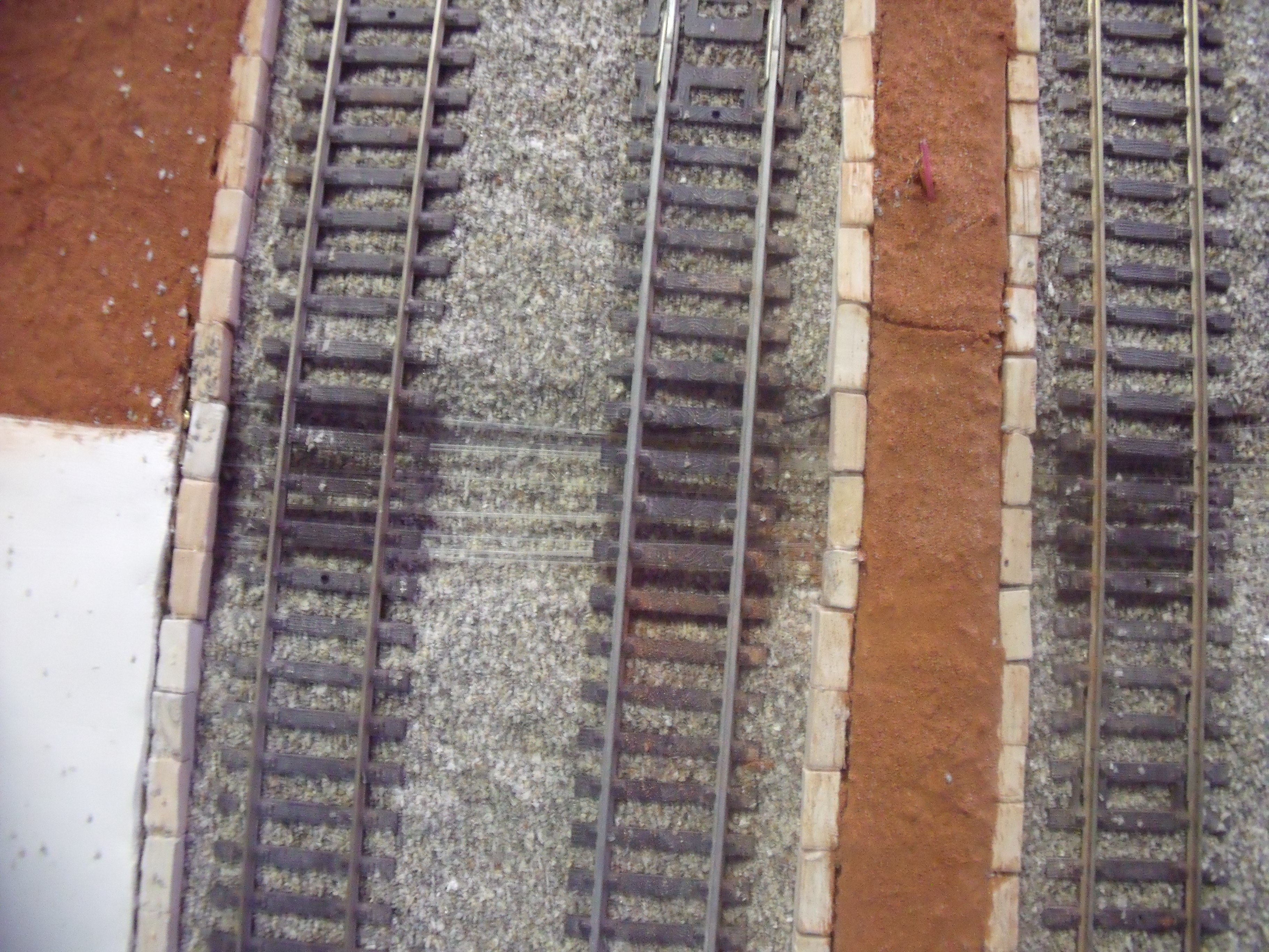

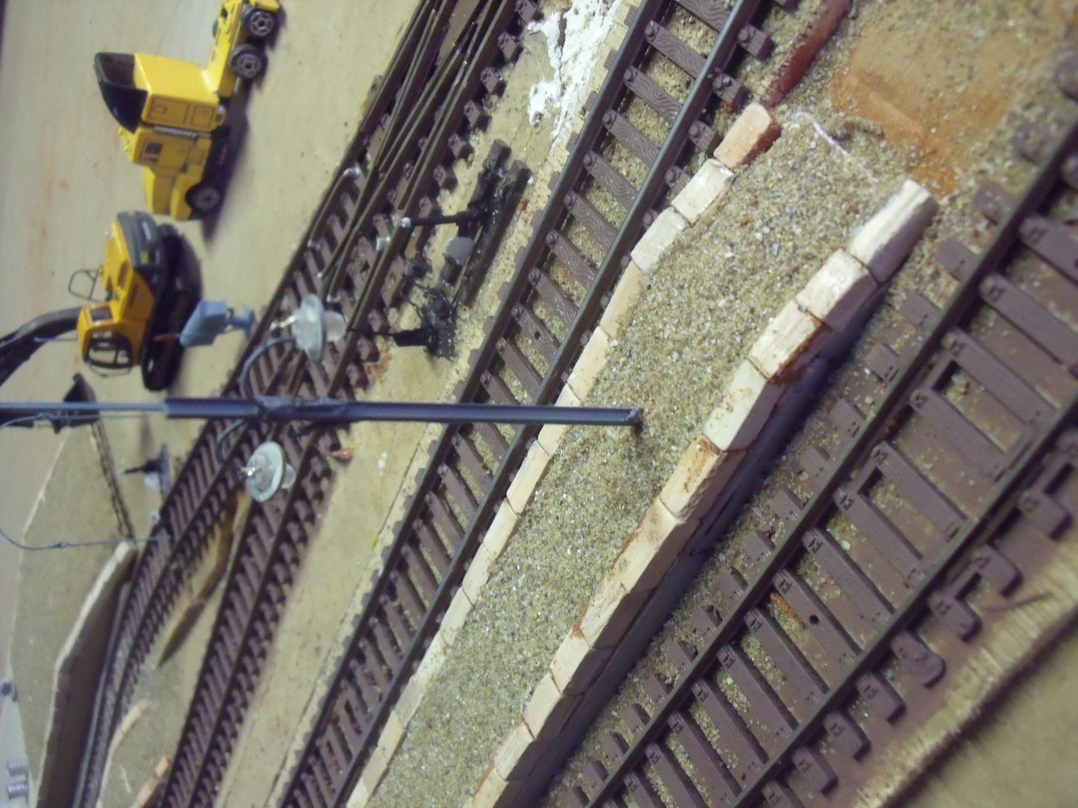

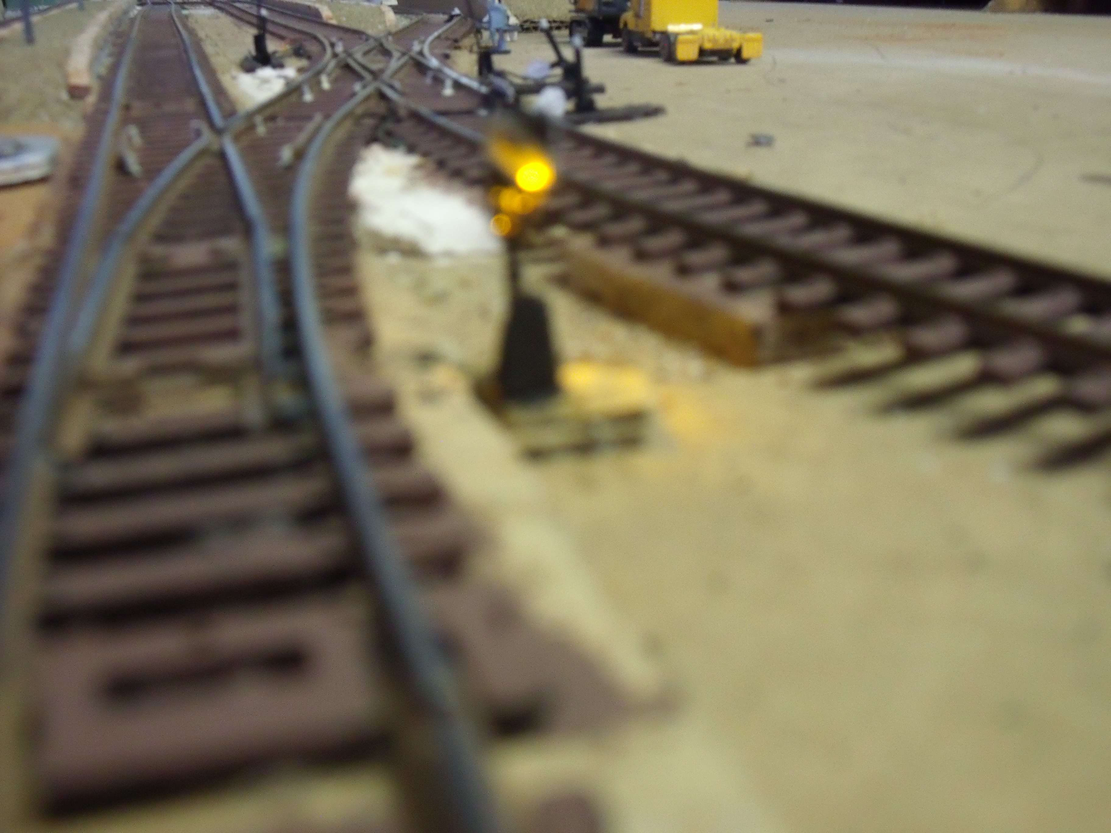

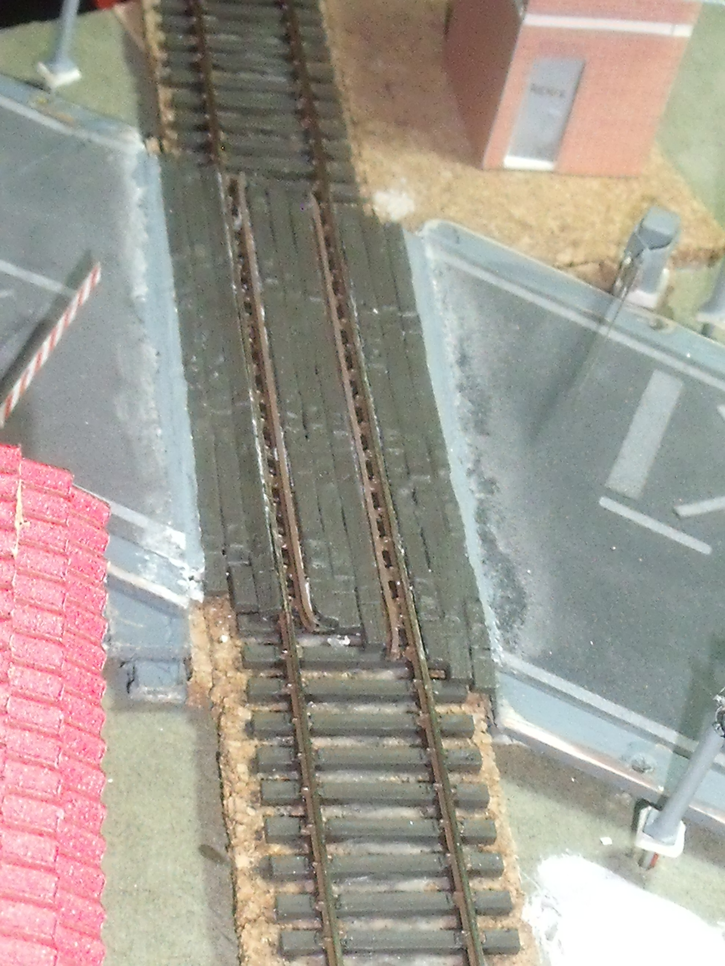

Después de llevar un largo tiempo sin colgar nada, cuelgo lo último de mi maqueta.
El avance ha sido poco, por el escaso tiempo. He pintado las vías en un color realista (tal como me aconsejó Carrington), farolas en los andenes, cambio de arena de los mismos (me parecía demasiado "roja"), el muelle, el galibo, la aguada (falta por pintar), la báscula y poca cosa más.
Servus

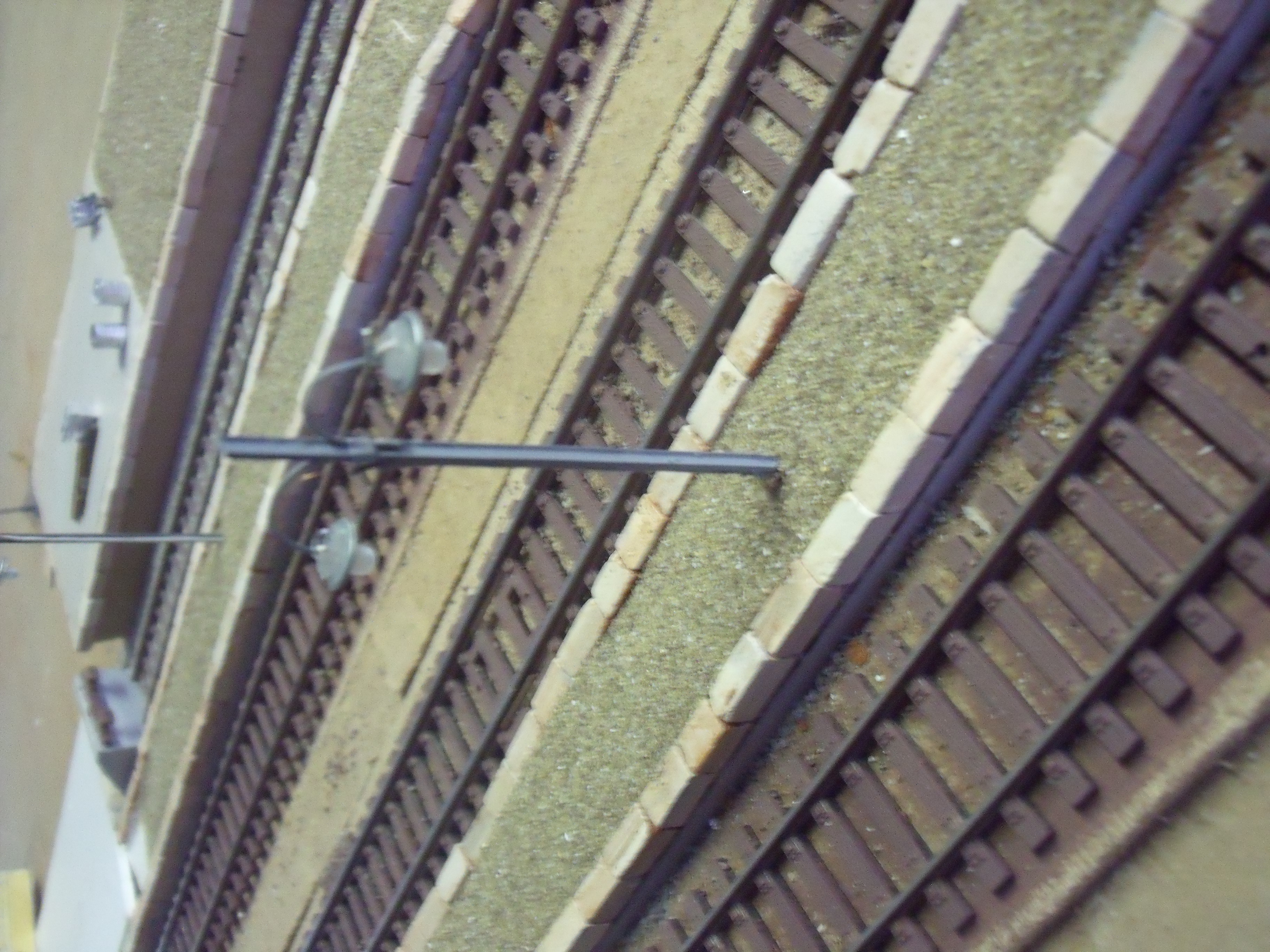

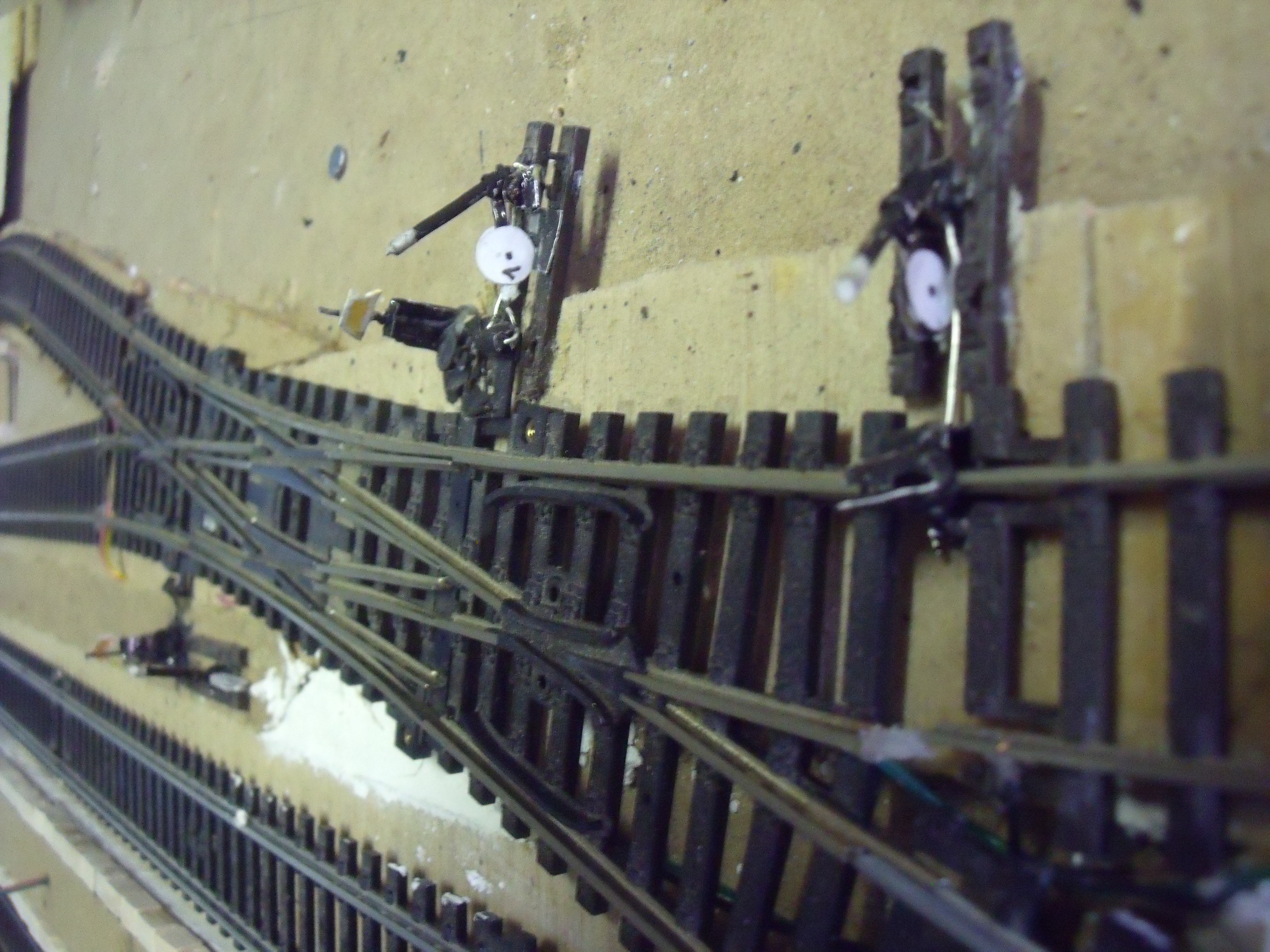

Nota 01 Abr 2012 23:23
Mensajes: 465
Hola de nuevo:

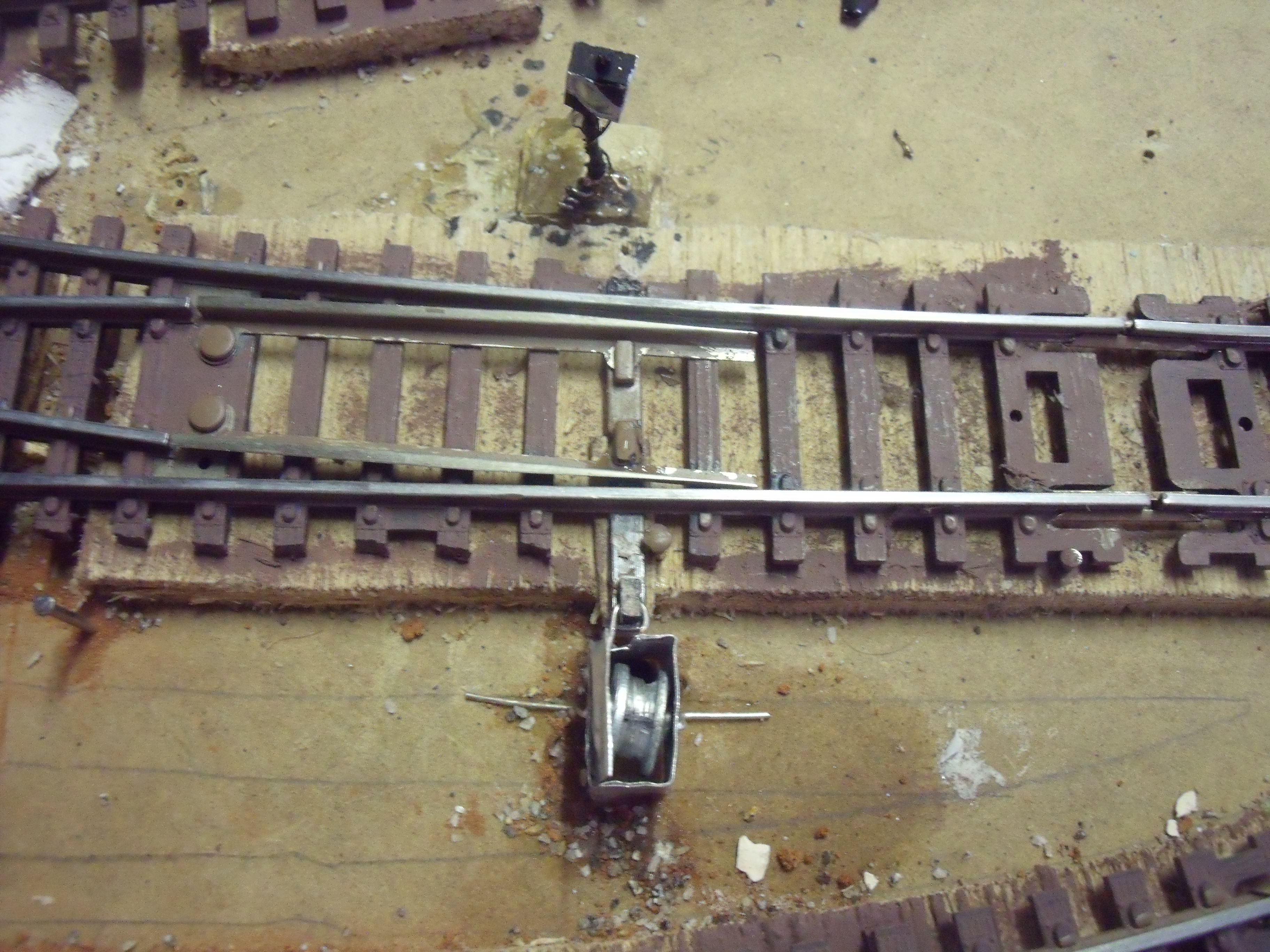

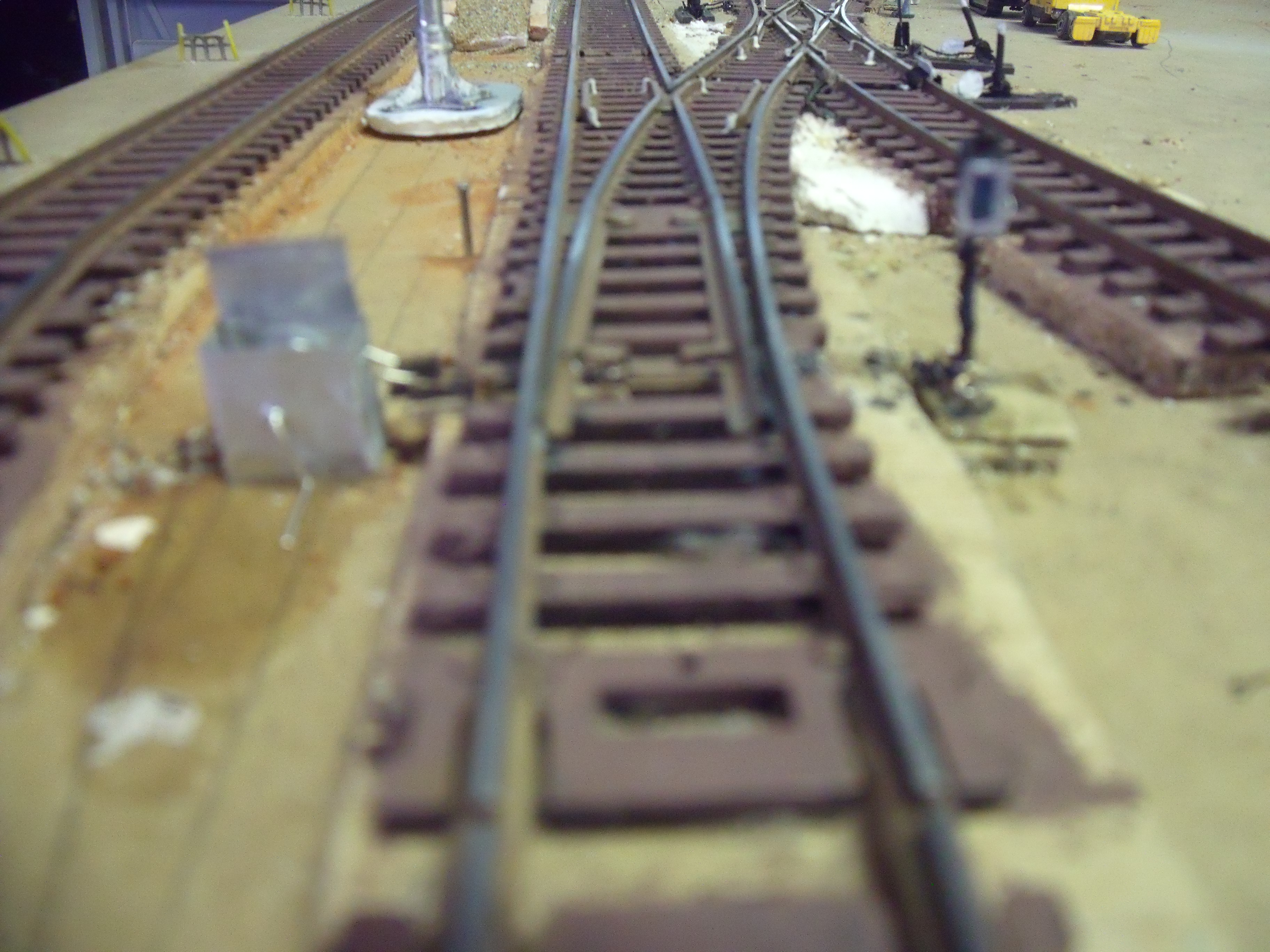

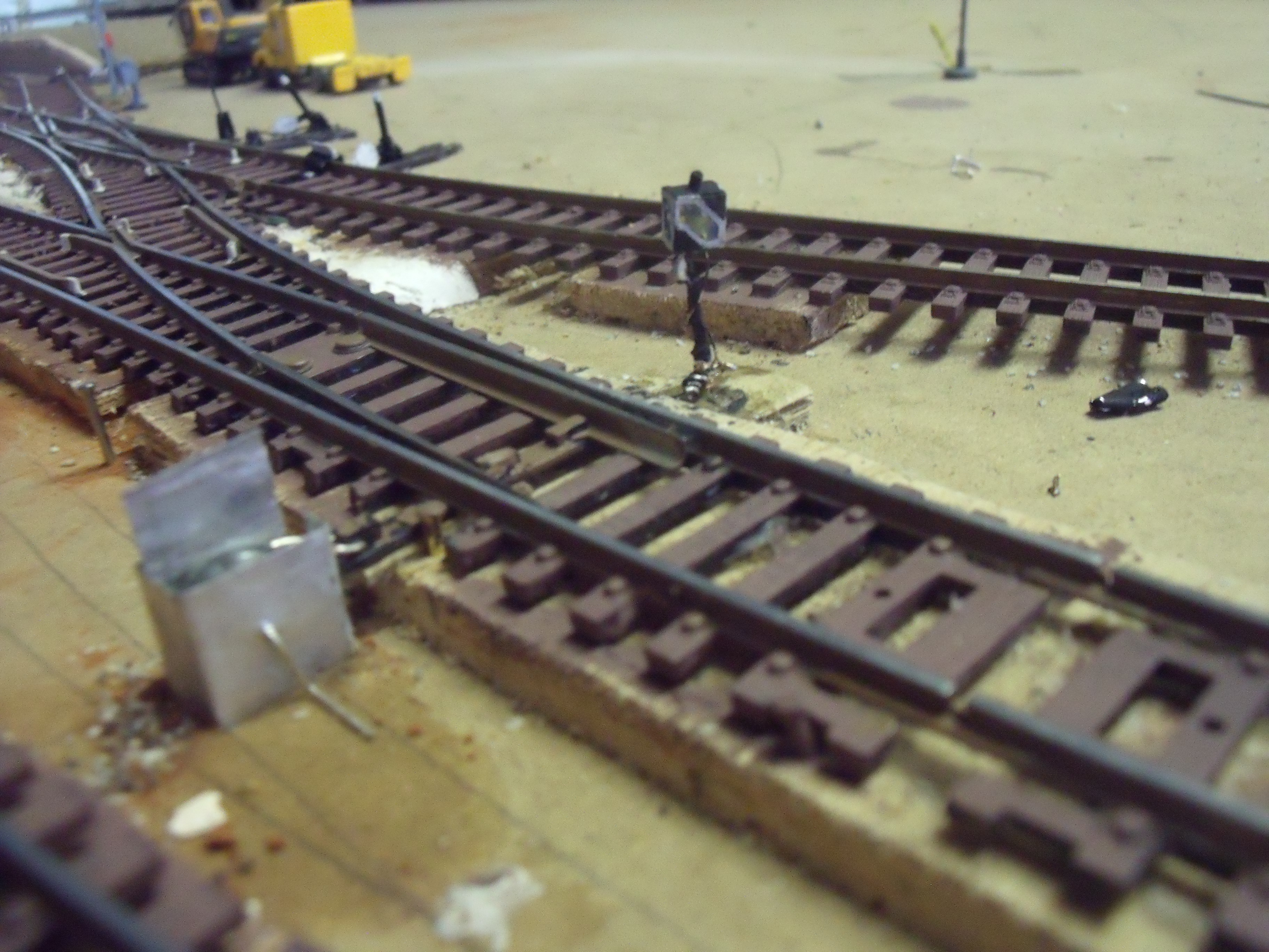

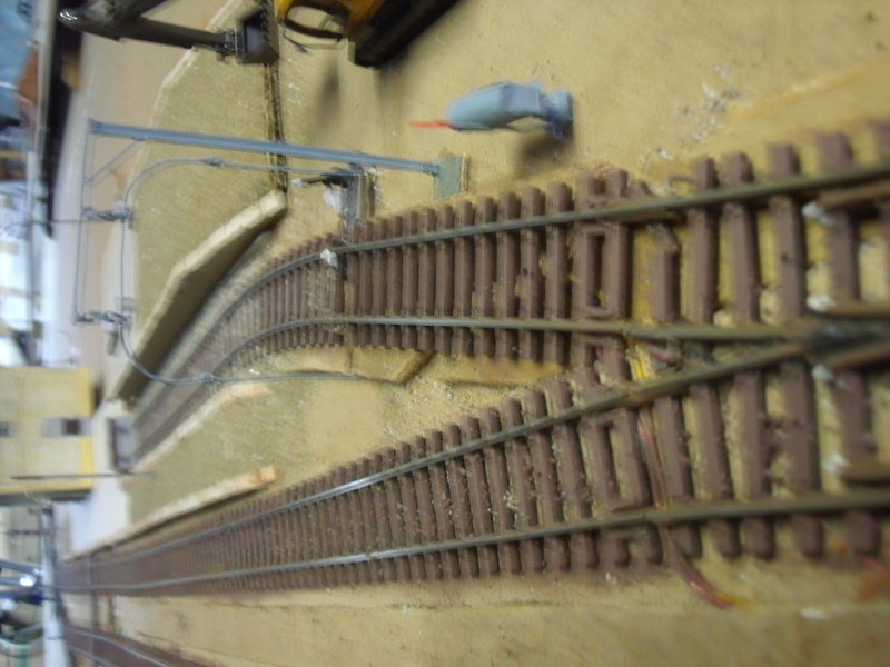

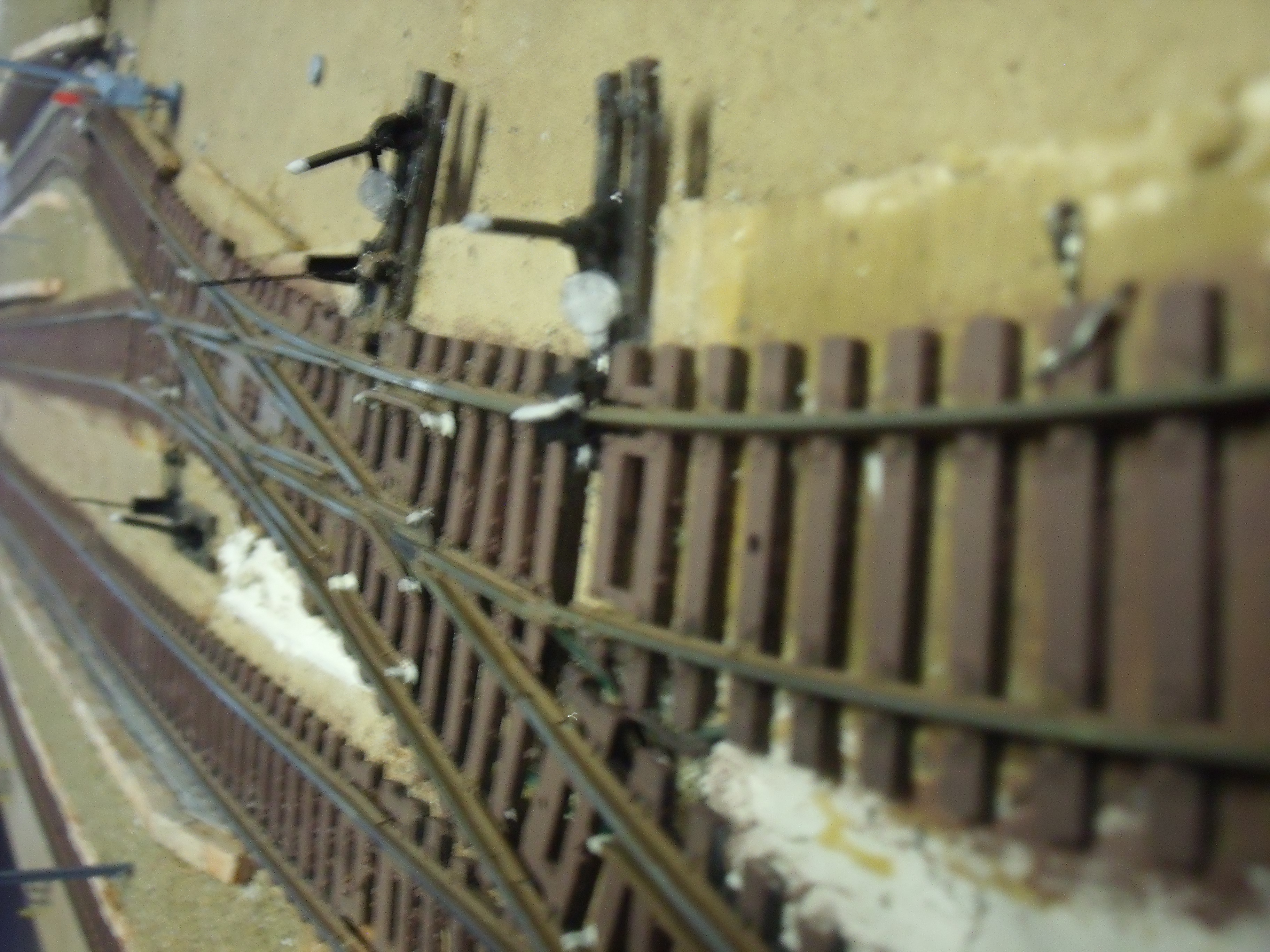

Alguna fotillo más de las farolas de los andenes y de un sistema de accionamiento mecánico por polea de las agujas de las vías principales.
Por cierto: ¿Con que color pintarías los mástiles de las farolas, de gris claro u oscuro? (fijaros en las fotos).
Espero vuestras respuestas.
Servus

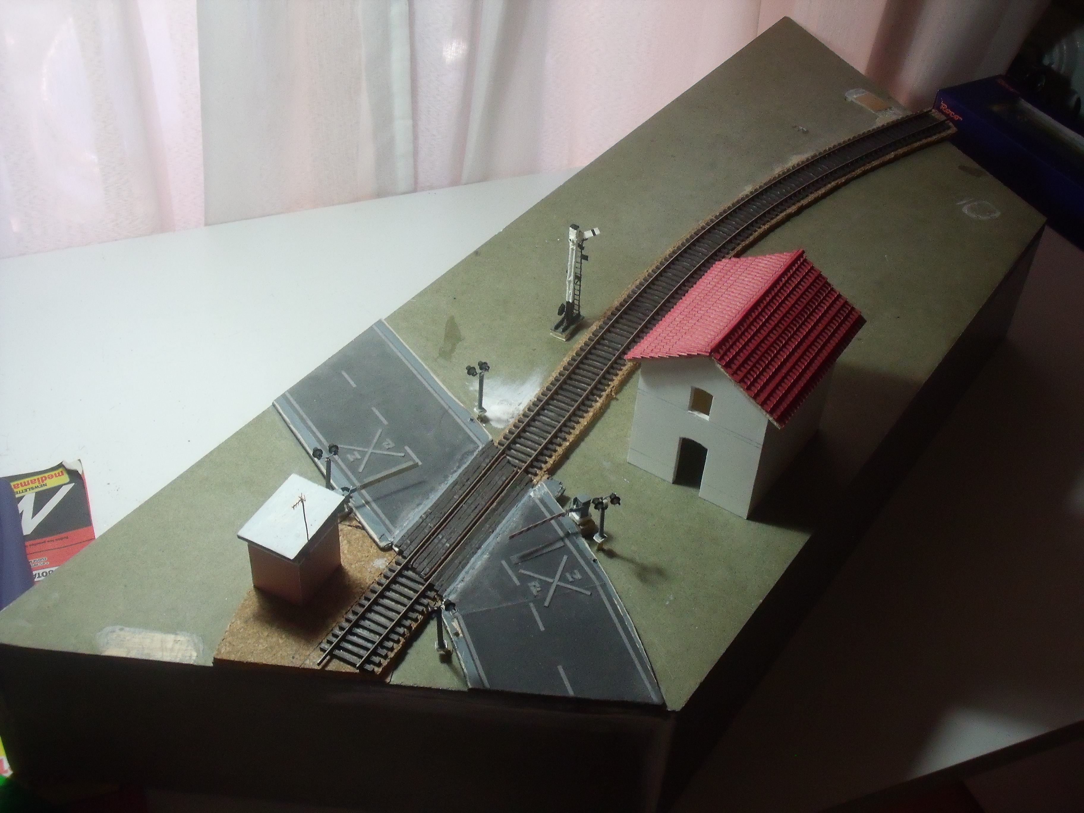

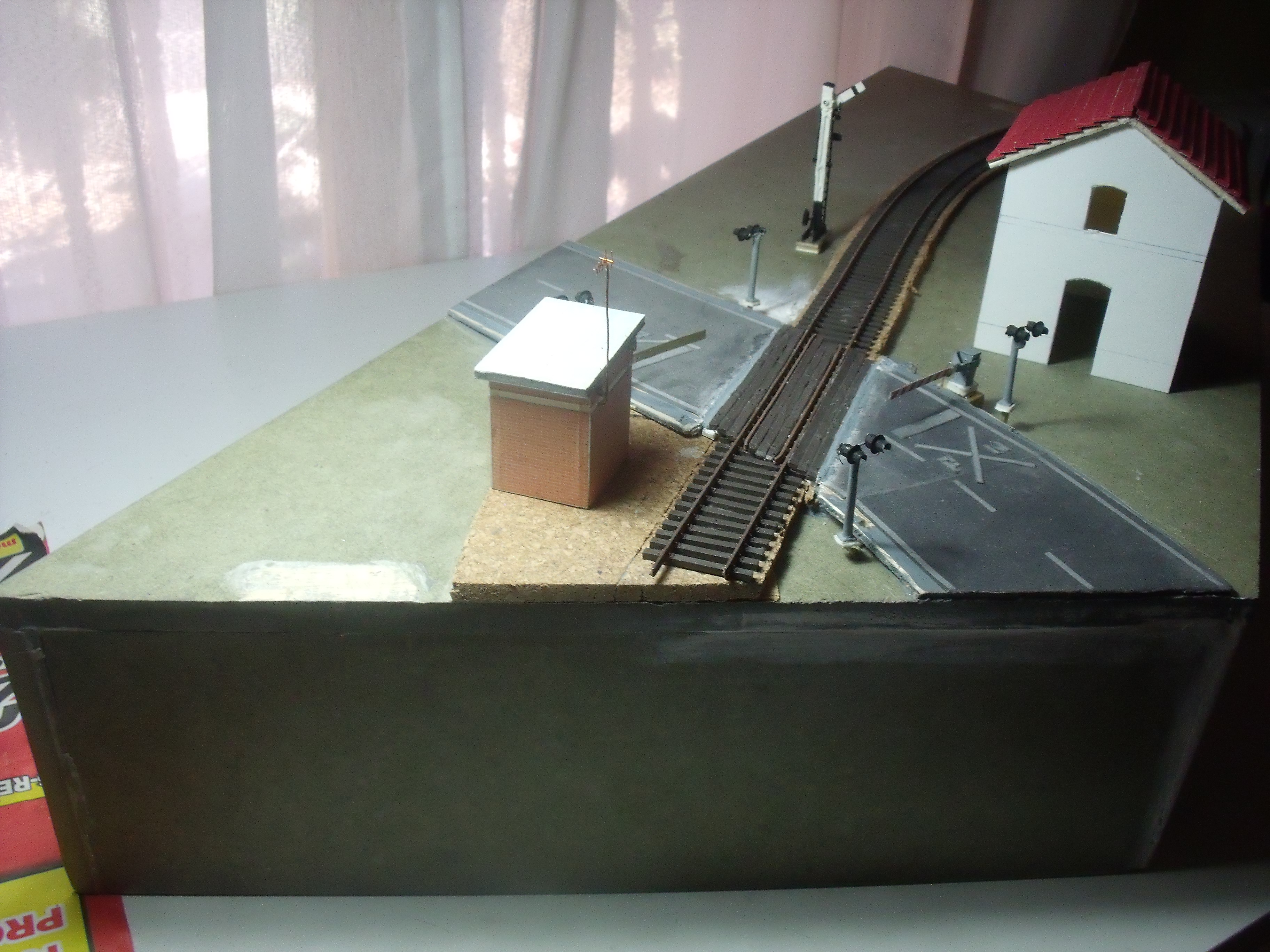

Nota 30 Jun 2013 10:30
Mensajes: 465

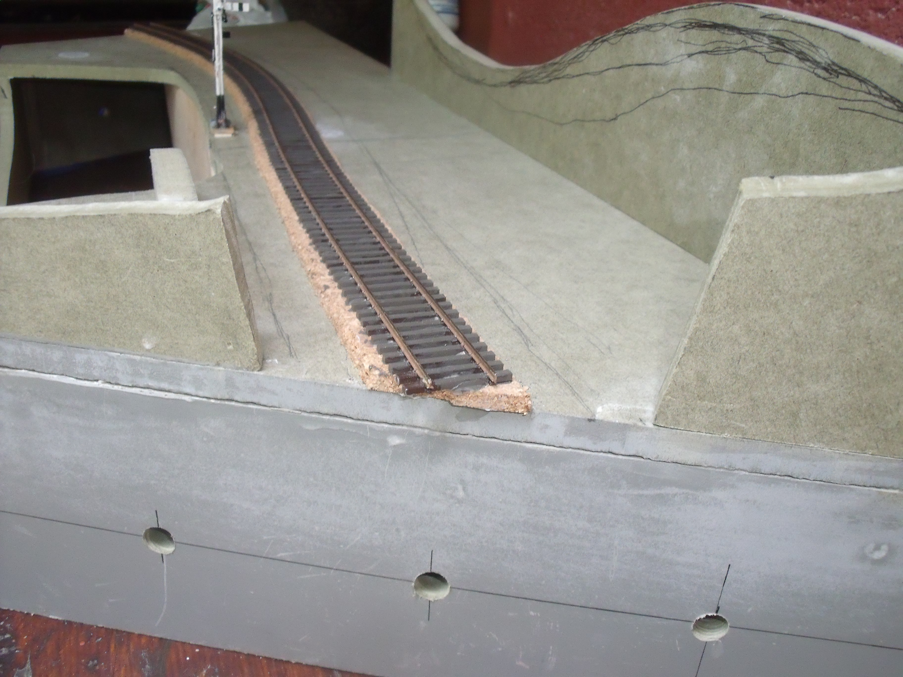

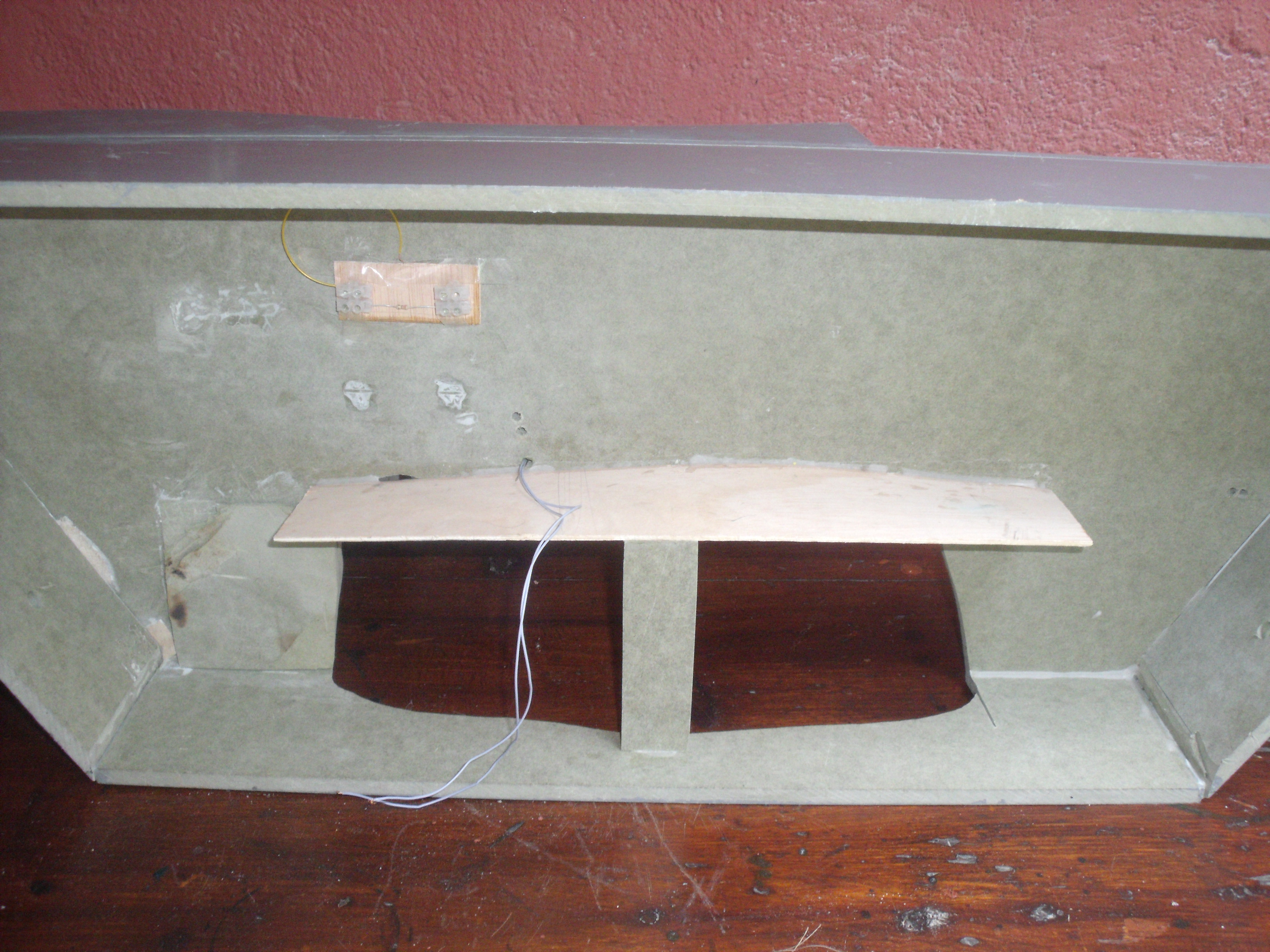

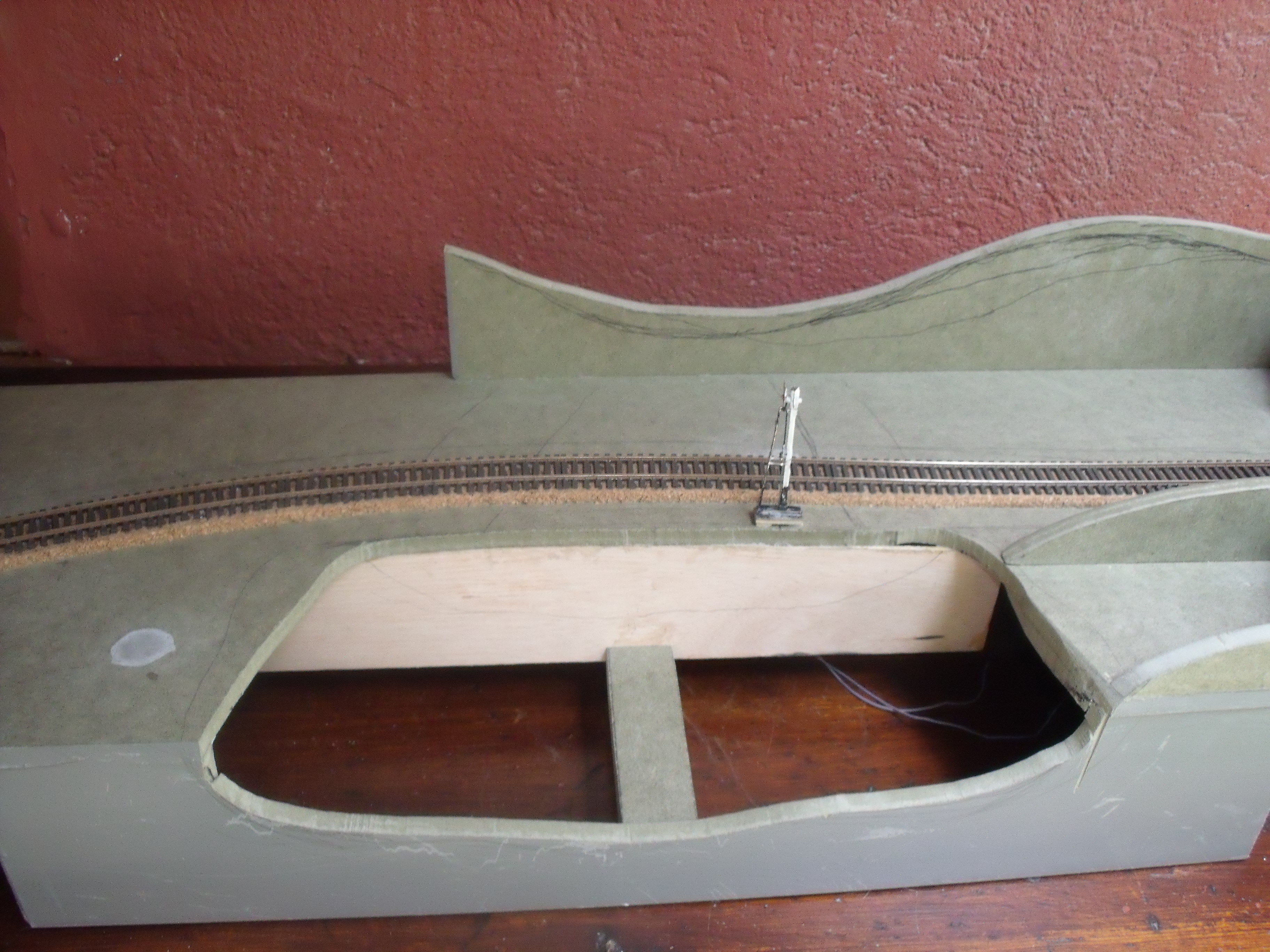

Refresco el hilo de mi maqueta, pero con una nueva. Después de darle vueltas al asunto pensé que es mejor una maqueta por módulos, ya que es mucho más fácil mover. He aprovechado algunas piezas de la anterior y no he seguido ninguna norma en concreto.
He empezado con los módulos de entrada de la estación (las fotos son de un módulo) y la madera que he utilizado es MDF de 1 cm de grosor, en un principio tenia pensado utilizar contrachapado, pero salía más cara. Ahora estoy pensando el sistema de unión entre módulos: ¿Qué me recomendáis?
Servus

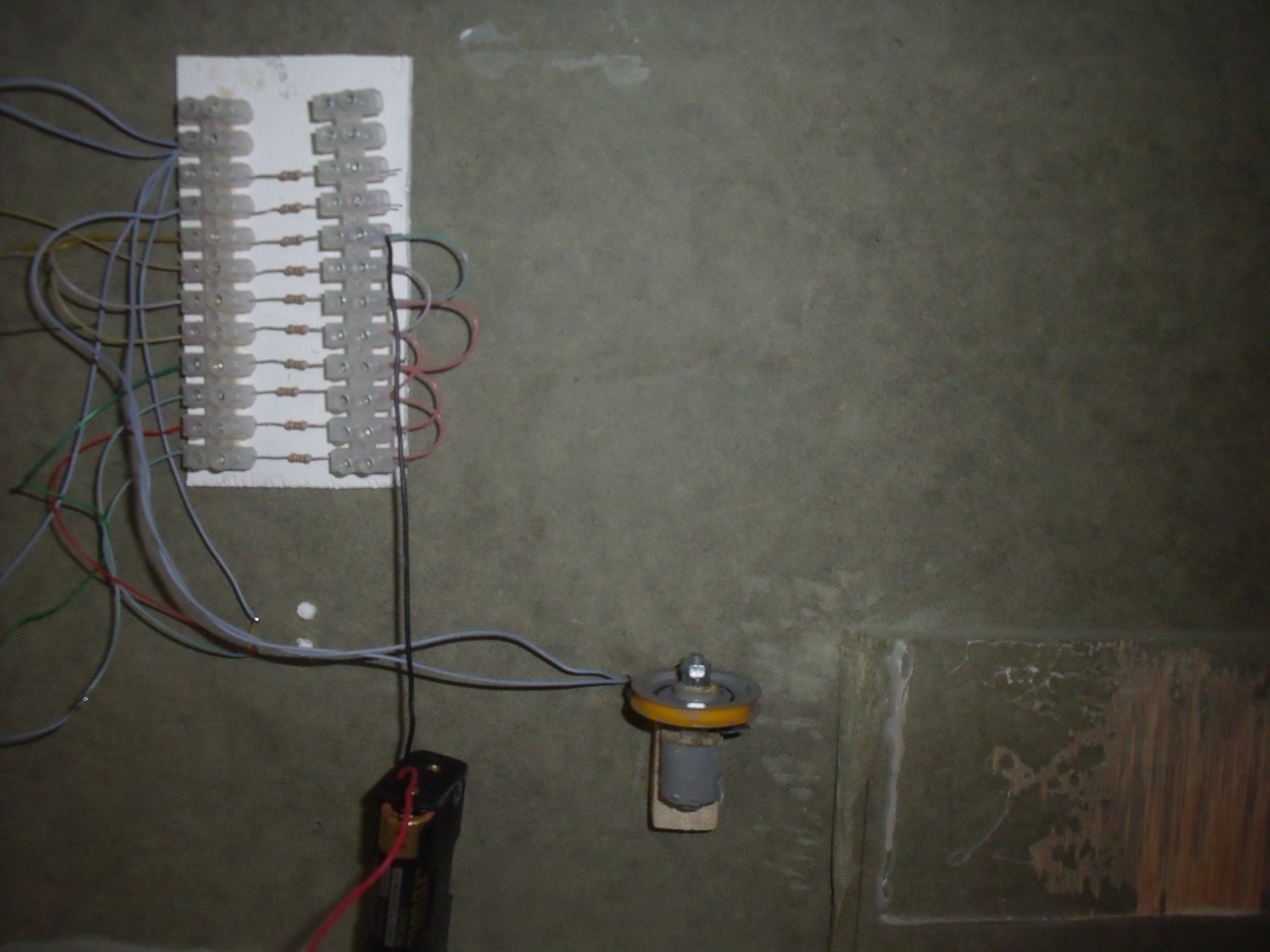

Nota 13 Jul 2013 12:13
Mensajes: 465

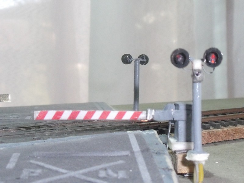

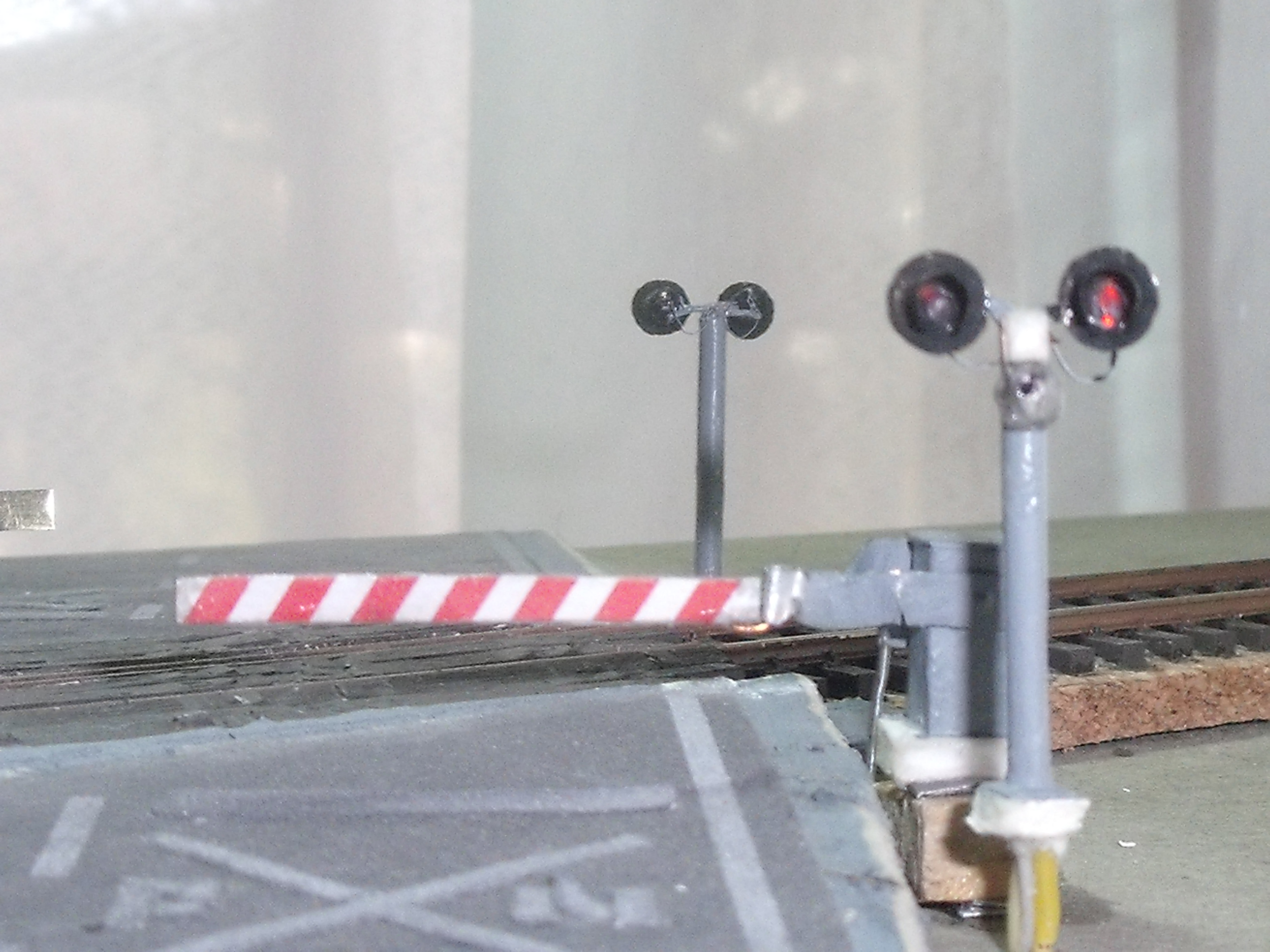

Nuevas fotos, ahora también del otro módulo. He pintado las vías del segundo módulo y he empezado con los relieves. También he realizado los agujeros de 10 mm en los lados para la unión entre ellos basándome en el sistema de Maquetren.
Lo siguiente sería el cableado de alimentación de la vía y la motorización de las barreras con el servo que aparece en una foto de más abajo. Tengo pensado una maqueta mixta analógico-digital. Es decir que podrían circular locomotoras analógicas o digitales cambiando la alimentación.
He leído algunos hilos que hablan de ello (cable madre de 1,5 mm de diámetro y ramales de 0,25 mm) pero mi duda es si he de poner dos cables madre uno para analógico y otro para digital o con uno de los diámetros comentados y al que se le pudiera conectar una u otra alimentación ya valdría
Servus
Nota 13 Jul 2013 20:19
Mensajes: 454
Ubicación: L'H - Barcelona
Registrado: 19 Mar 2011 17:40
Con el diámetro de 1,5 tienes suficiente, tanto digital como analógico, con una sola línea cubres los dos, al igual que con las derivaciones.
Jordi
