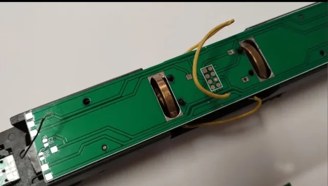

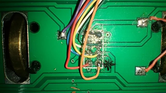

Otras locomotoras lima antiguas, no se, pero la 252, que no lo es tanto, presenta varios inconvenientes.

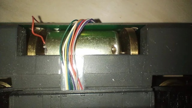

En primer lugar un chasis enorme, que no admite ningún decodificador, entre este y la carcasa:
Hay que currarse una canaleta en el chasis para colocarlo en la caja de baterías.
Tampoco admite una pcb universal, ya que, los volantes de inercia lo impiden:
Y utilizando una pcb especifica, encontrada en wallapop, tampoco de puede instalar el Nem 652, por el mismo problema especificado en el segundo párrafo, así que aunque los pines están dispuestos para ello, es necesario soldar.

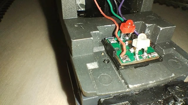

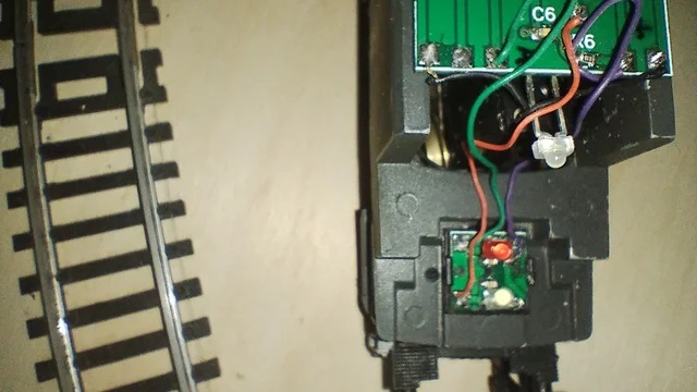

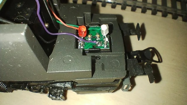

Lo que si hace, es corregir el defecto luminoso de los pilotos rojos e independizar dichos pilotos ( utilizando cables verde y lila por pistas independientes), incluyendo PCB adicionales a la principal. Y además pudiendo poner leds, tanto en pilotos como en el foco principal.
