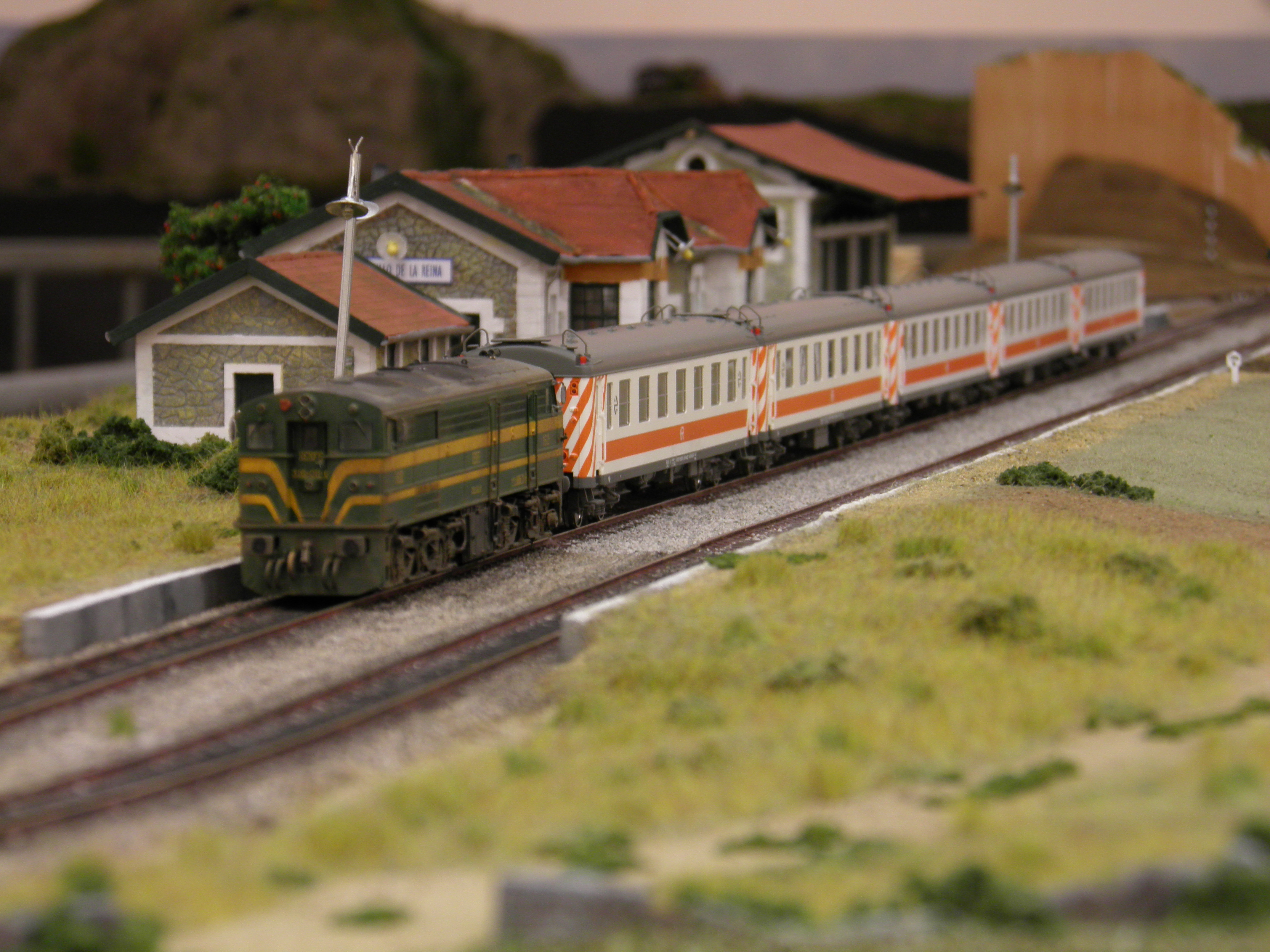

Preciosa foto la de la batea y los modulos espectaculares...A ver si te animas con los AMFT!!!!!

Gracias, lo sigo teniendo en mente, pero primero quiero terminar estos módulos y luego ya hablaremos, por que la raza humana cuando empieza dos cosas a la vez..... :lol: :lol: :lol:

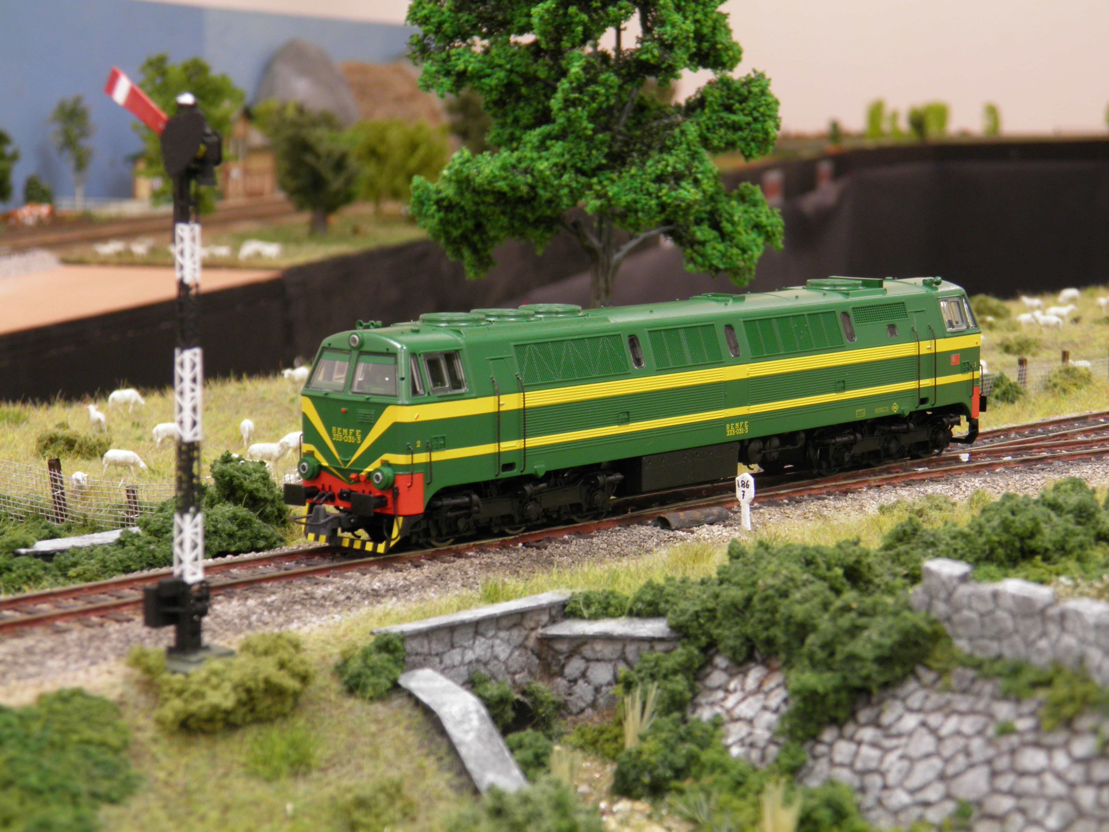

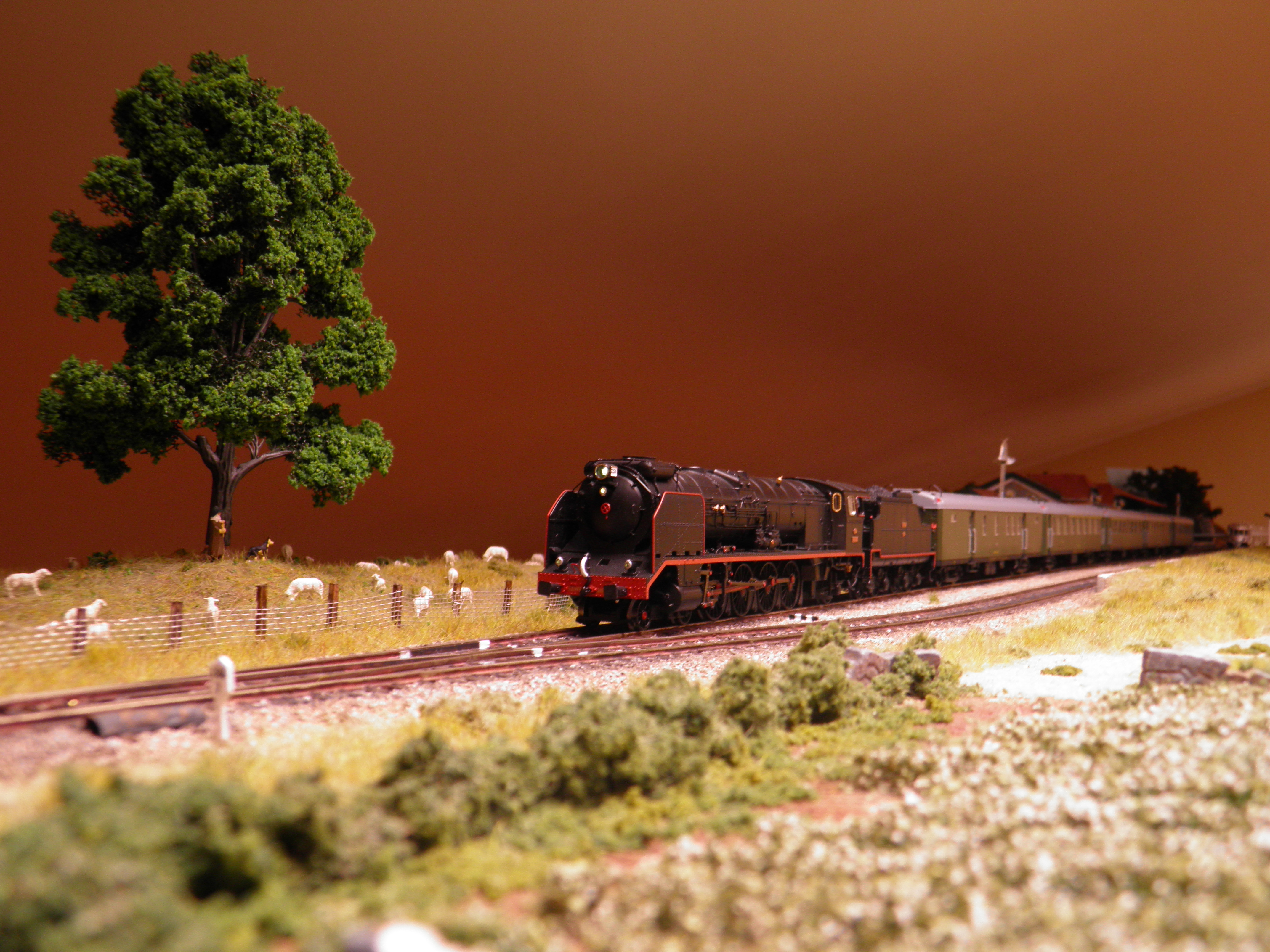

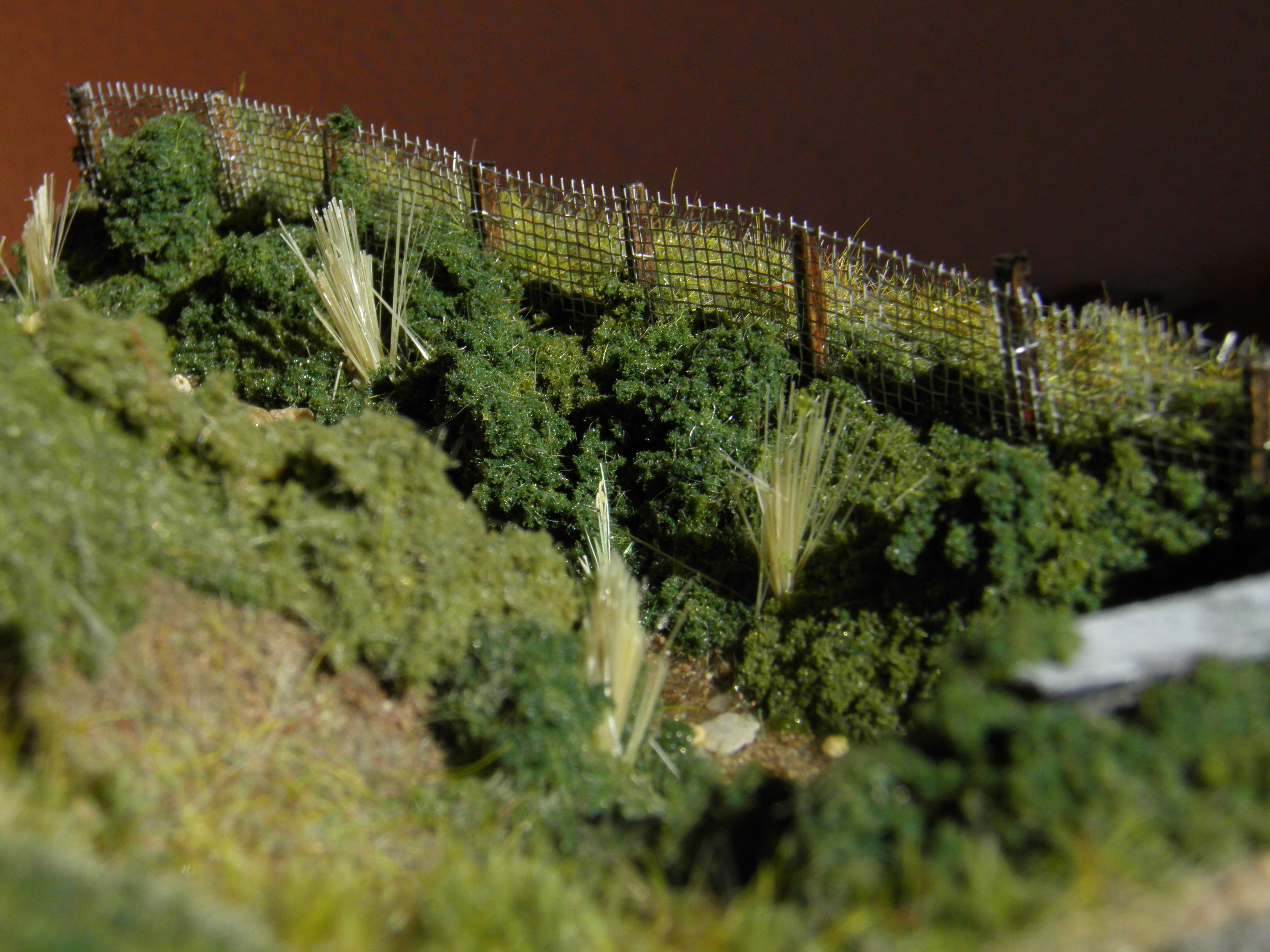

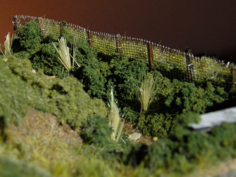

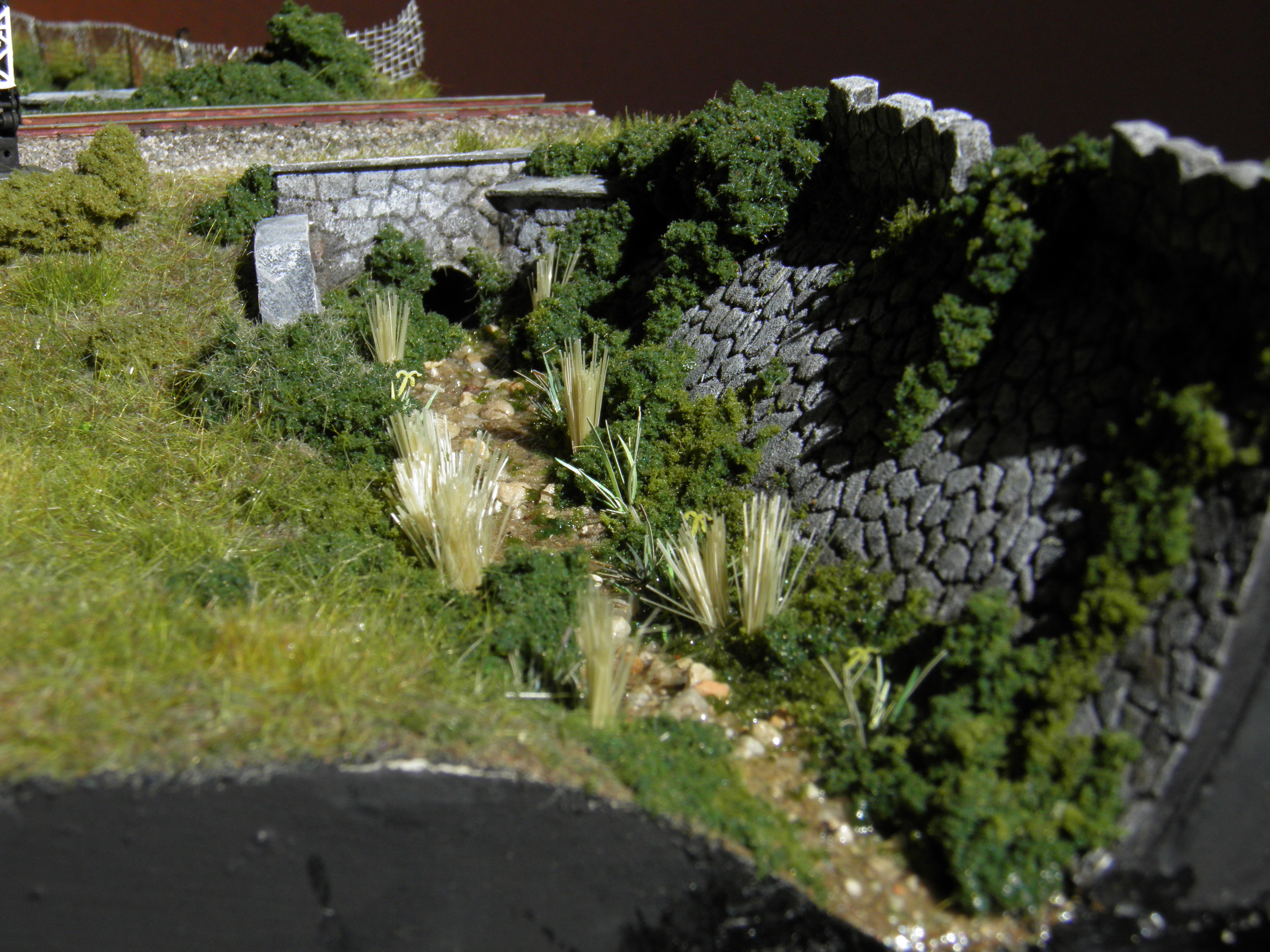

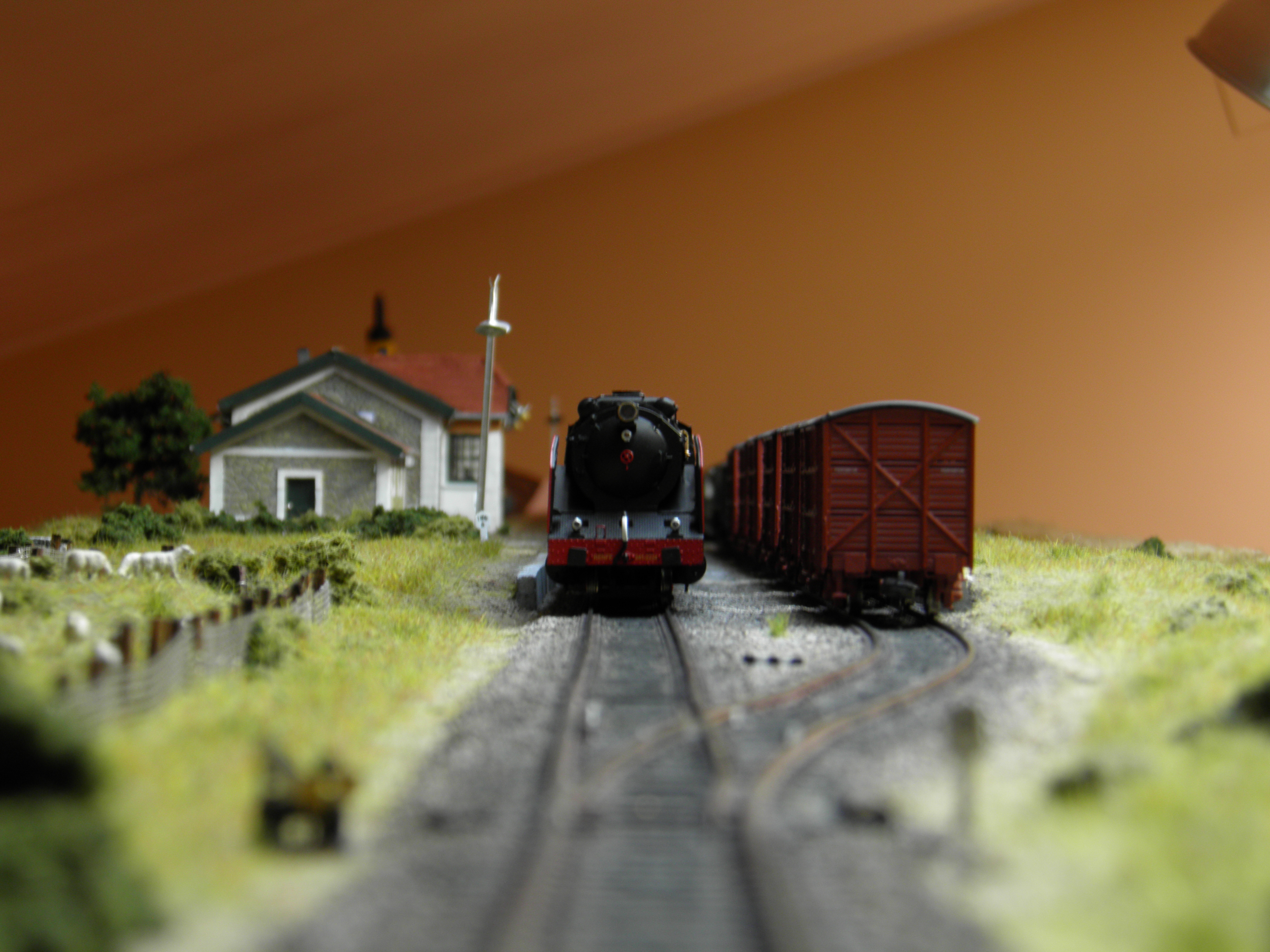

Despues de un tiempo sin poner nada, me gustaría mostraros la evolución de los trabajos:
Se podría decir que el módulo número 1 esta practicamente terminado. Digo practicamente, porque siempre se le puede añadir/retocar algo, por lo tanto cualquier sugerencia o crítica será bien recibida.

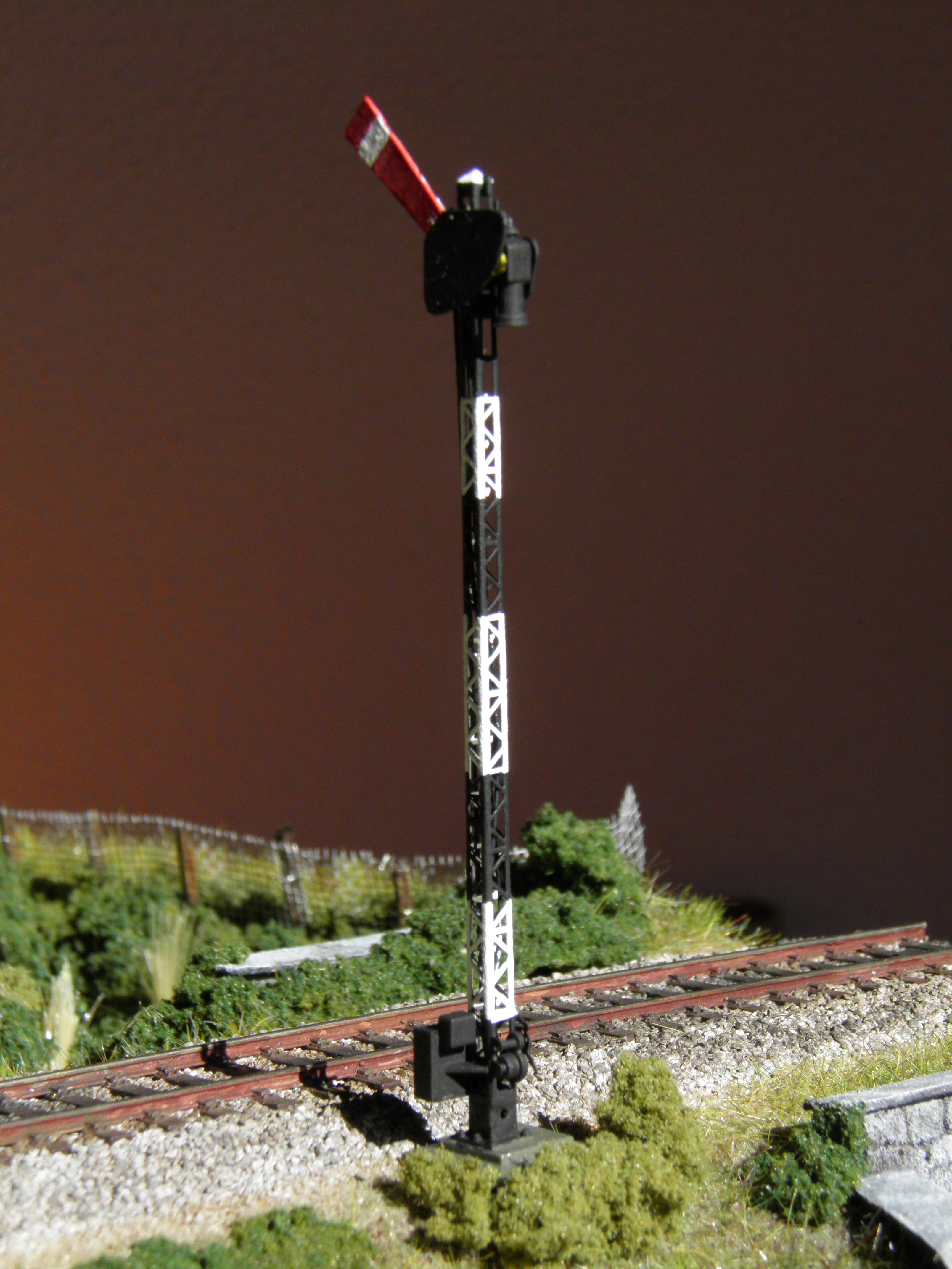

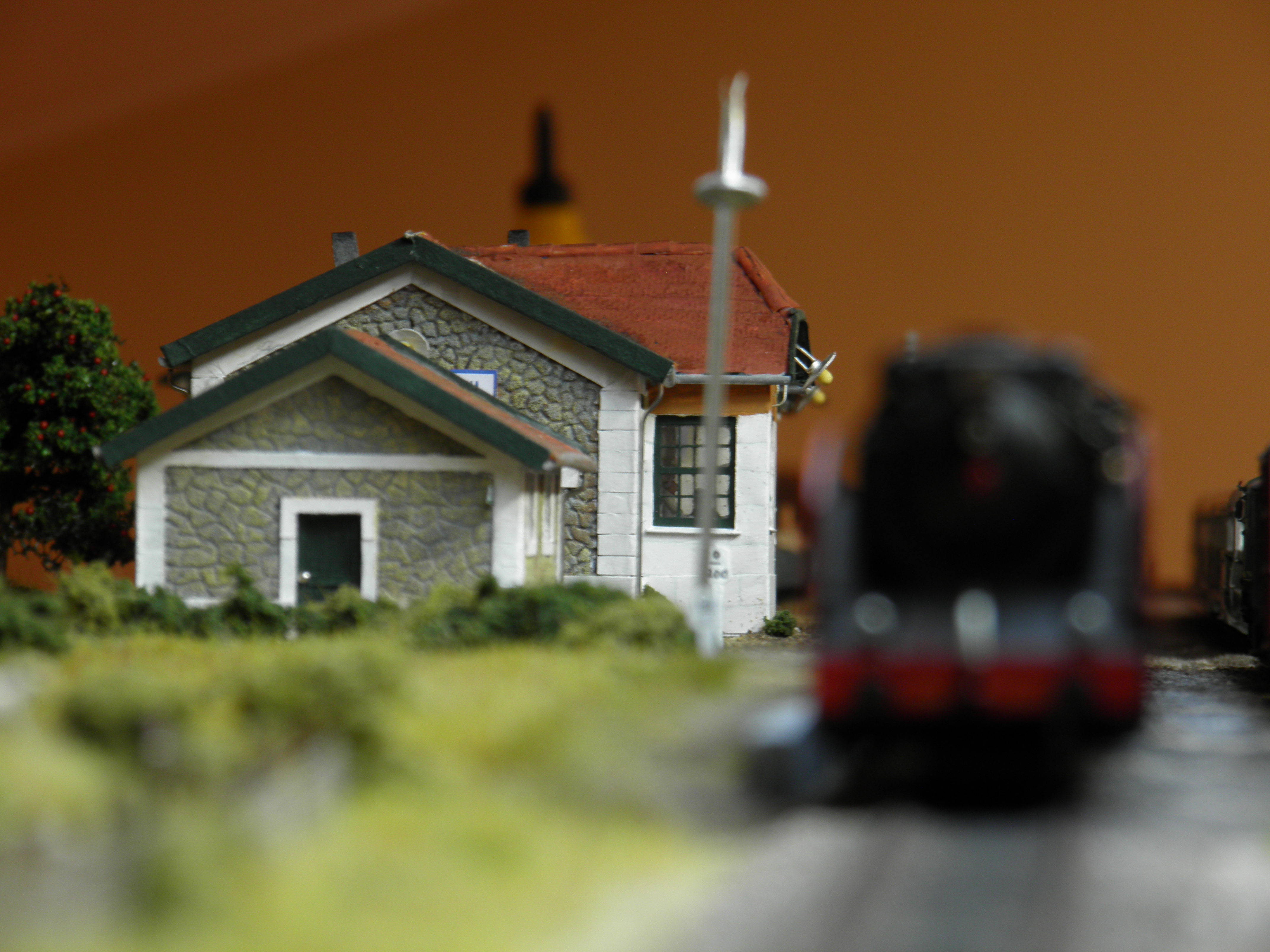

La señal de entrada es una primera prueba. Está construida partiendo de base con una señal de viessman. Será totalmente funcional.
Saludos, Raúl

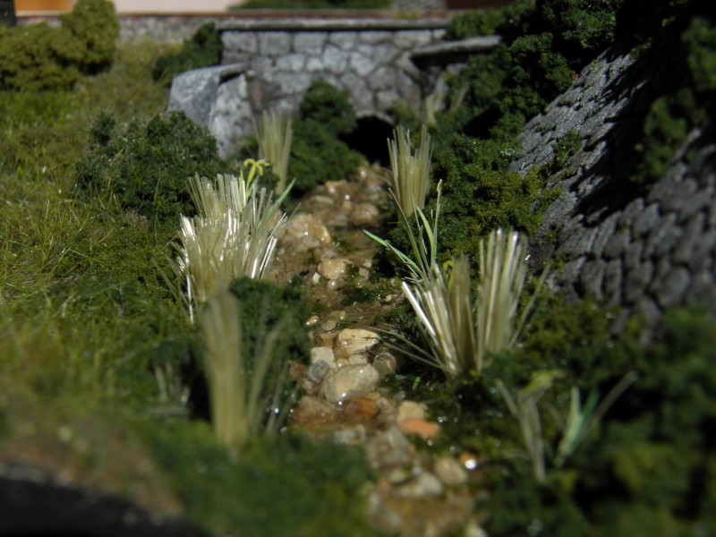

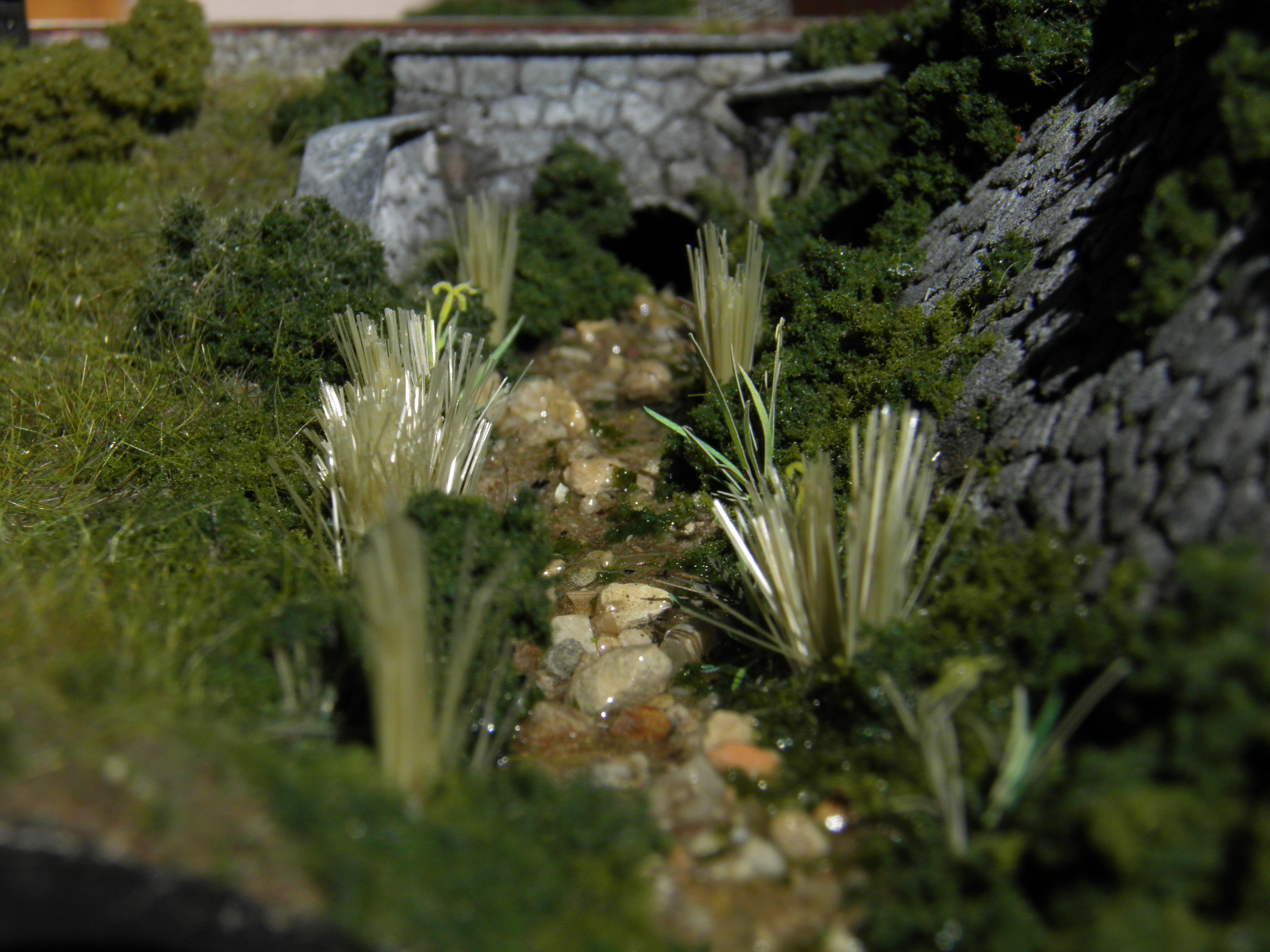

Bon dia Evoixra,el efecto del agua bajando por la torrentera ,el trabajo de elegir las piedras para que destaquen , cada vez que veo las fotos le saco mas detalles.

Hola, ante todo enhorabuena por el trabajo realizado.
¿ Podrías explicar cómo has hecho el semáforo de brazo ?
No sé si es debido a la perspectiva de las fotos, pero yo lo veo muy grande, como si estuviera fuera de escala.

Una pregunta evoixra, me darías permiso para echar un ratillo de pesca en ese increíble riachuelo?
porque entiendo que es de verdad! Te superas con el tiempo, si es posible aún.

Pues el "semáforo" (su denominación real es señal ferroviaria de brazo móvil) es de Viessmann, referencia 4500 de dos posiciones, de tres no he encontrado. Os dejo un video de el para que veais como es.
Como dije, este semáforo es un prueba, y como bien cita ghostbuster, es demasiado alto. El brazo móvil es una prueba para ver el efecto visual.
Resumiendo rápidamente: le he cambiado la posición del brazo hacia el lado de la vía, le he quitado los reflectantes, añadir colores renfe y nuevo brazo móvil.
Y la intención es: cortarle a la medida adecuada, que tenga tres posiciones mediante la sustitución de la bobina por un servo y que funcione automáticamente dependiendo de la posciión de la aguja de entrada, aunque pudiendose forzar su posición. Es decir, que si la aguja de entrada está en desviada, que el semáforo se ponga el solo en precaución, pero si la situación lo demanda, ponerle en posición de parada.
Para cuando lo tenga listo y funcionando prometo un tutorial. Aunque antes y aprovechando la construcción del último módulo quizá realice uno de la colocación de las vias, de los desvios y de sus motores de accionamiento lento bajo tablero.

Hola vva1881:
Yo personalmente las denomino según su función: señal de entrada, o señal avanzada.
Según se desprende de la lectura del ultimo libro del SM, añadirle el termino semáforo debería ser erroneo, ya que aunque la señal tenga luz para la noche o días de baja visiblidad, lo importante es el brazo.
Pero me parece que nos da un poco igual como la llamen unos, o la denominen otros, eso se lo dejamos para los puristas del tren real, aqui lo importante es hacerla funcionar a escala. ;)

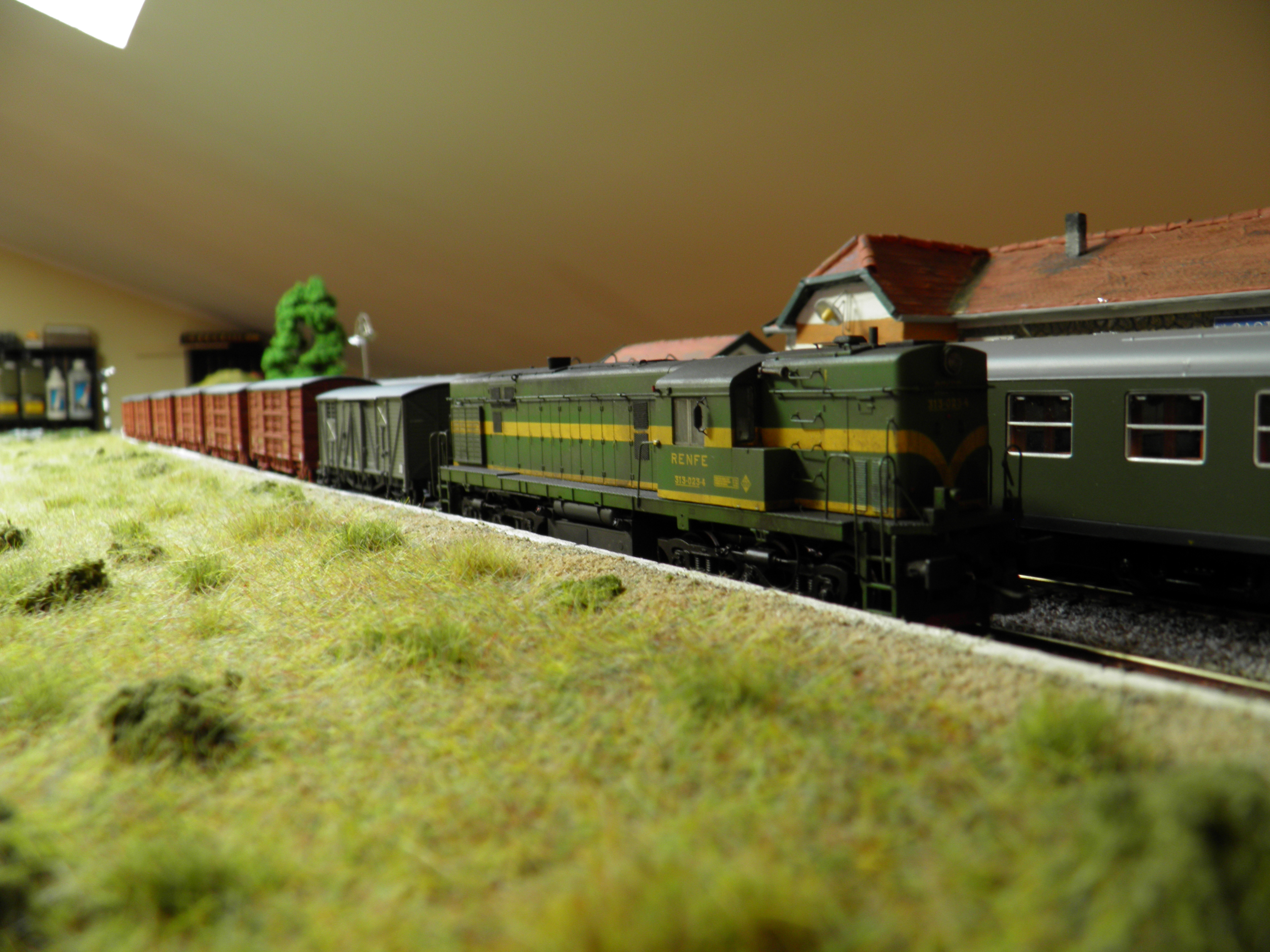

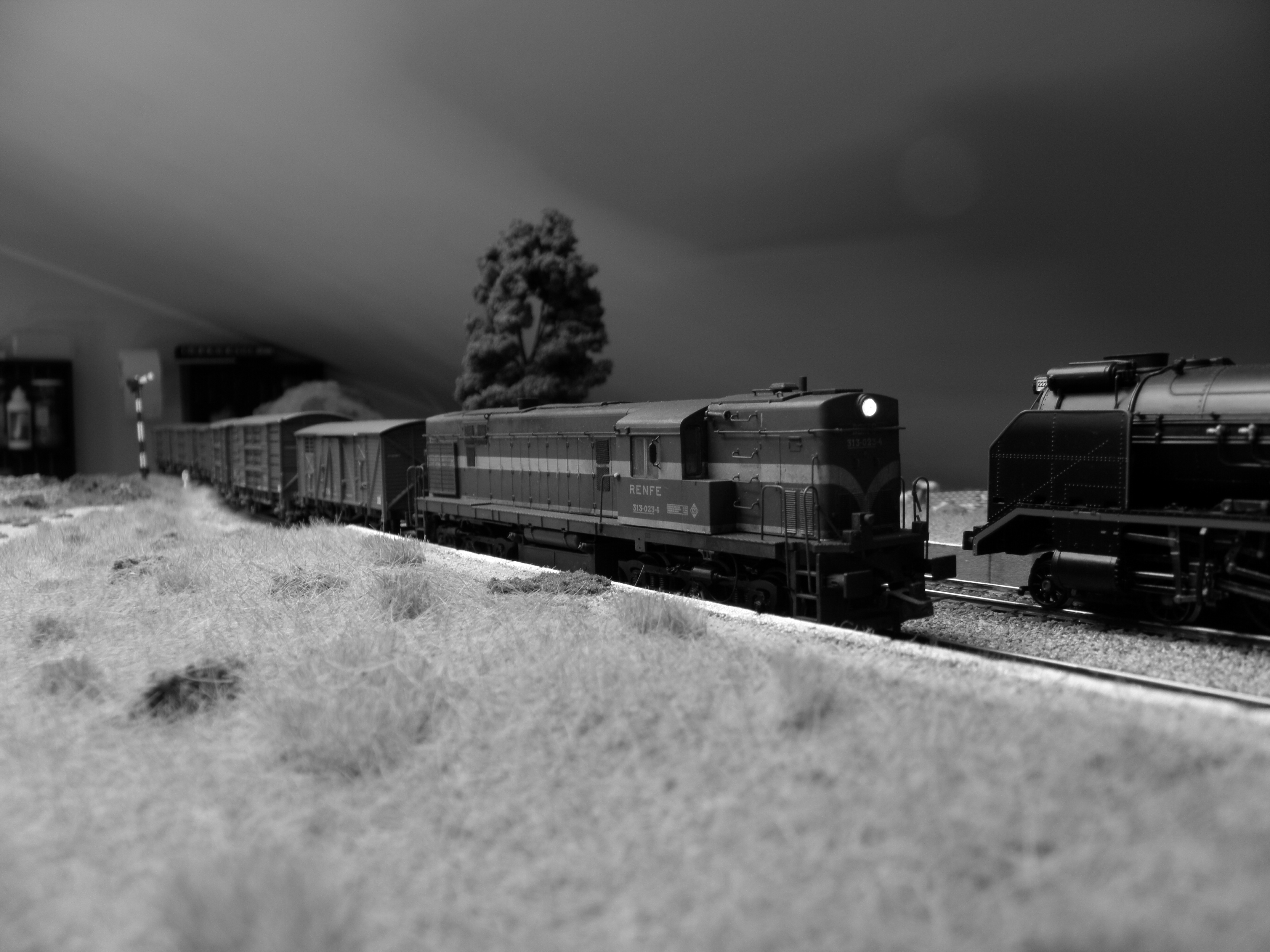

Las obras en Castrillo han continuado este verano, aunque como siempre no al ritmo deseado. Puedo por fin decir que ya están todo los módulos definitivos construidos y con vía instalada y también son unos cuantos los módulos casi terminados de decoración, pero antes de poder ofreceros una imagen del conjunto, os dejo unas fotos del cruce del correo con un mercancias de ganado, las cuales me sirven de deleite y motivación para seguir con el proyecto.
Saludos, Raúl
