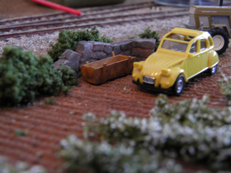

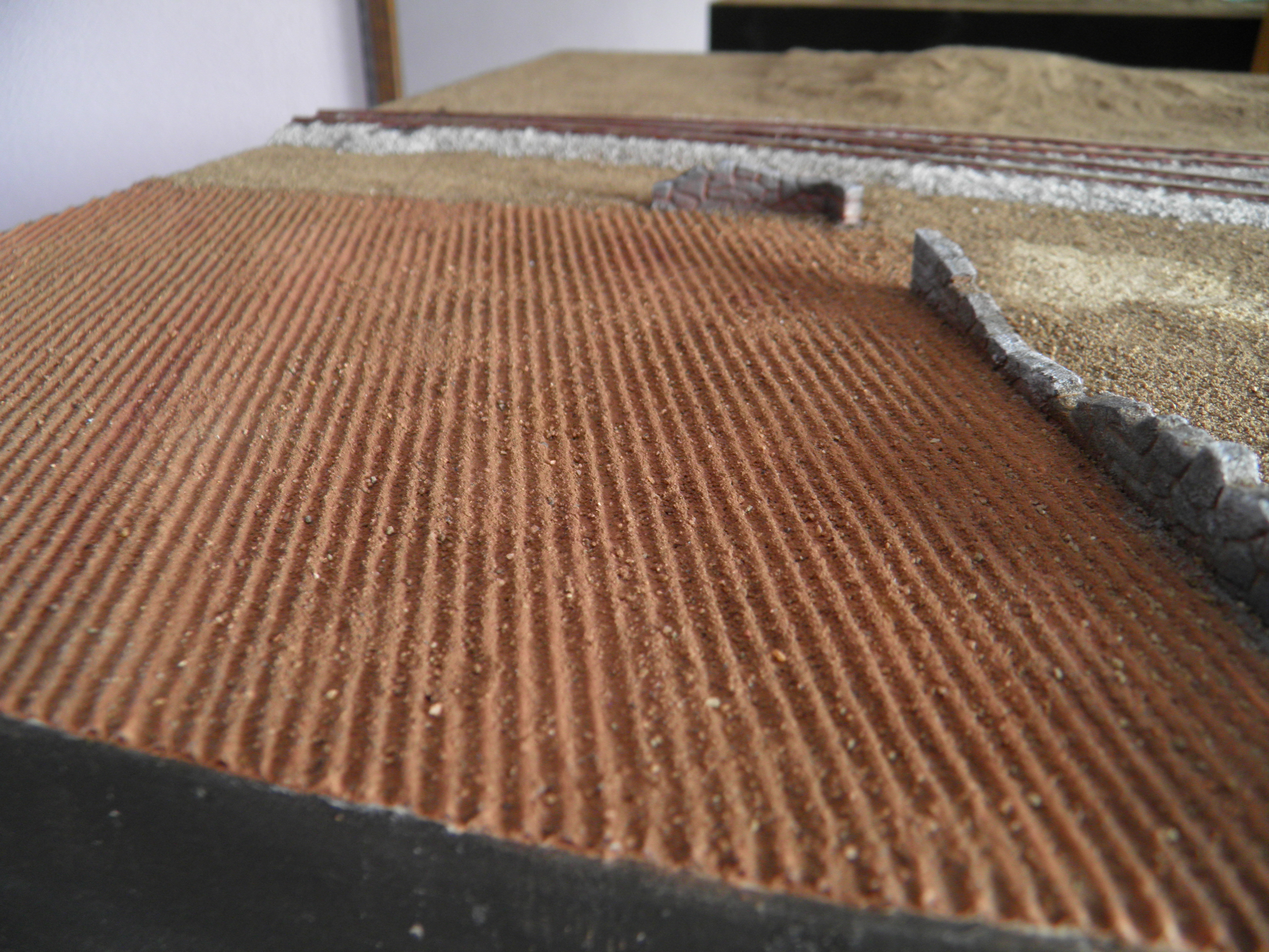

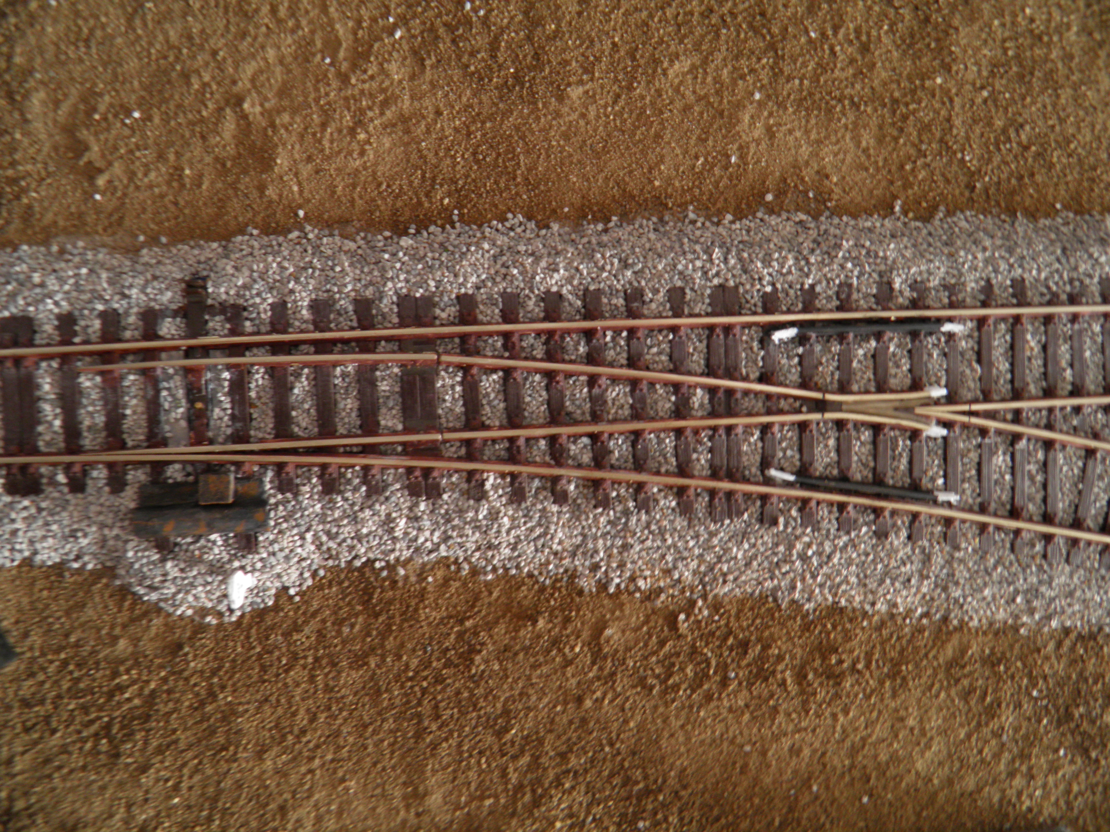

Aprovecho para subir unas fotos de lo último en lo que he trabajado, se trata del módulo este que corresponde al inicio del desdoblamiento de la vía de rebase.

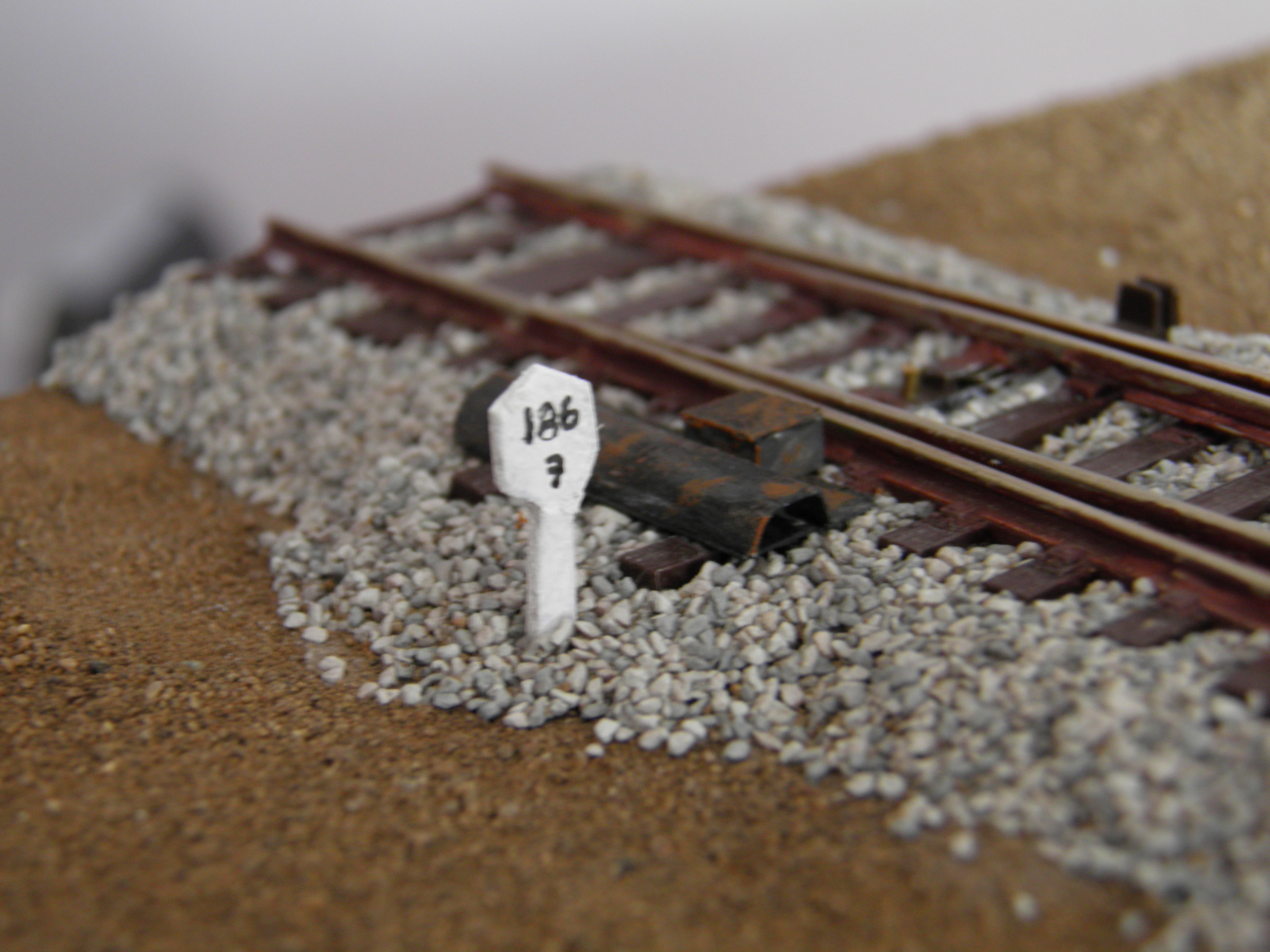

Como cuirosidad, decir que los postes hectométricos del SM fueron copiados más tarde por Renfe para el resto de líneas. Se trata de otro de los multiples avances que introdujo la citada compañía en España y que poco a poco iré contando.
Saludos, Raúl
Futura plantación de patatas....
Detalle del motor de polea asíncrona accionado a distacia mediante cable teleférico y poste hectométrico

Faltaría uno de esos curiosos indicadores de posición de aguja del SM. ;) ;)
Te está quedando de maravilla.
saludos.
En ello estoy... pero no veas lo que cuesta hacerle funcional... que desde luego tendría mucha más gracia que hacerle estático.

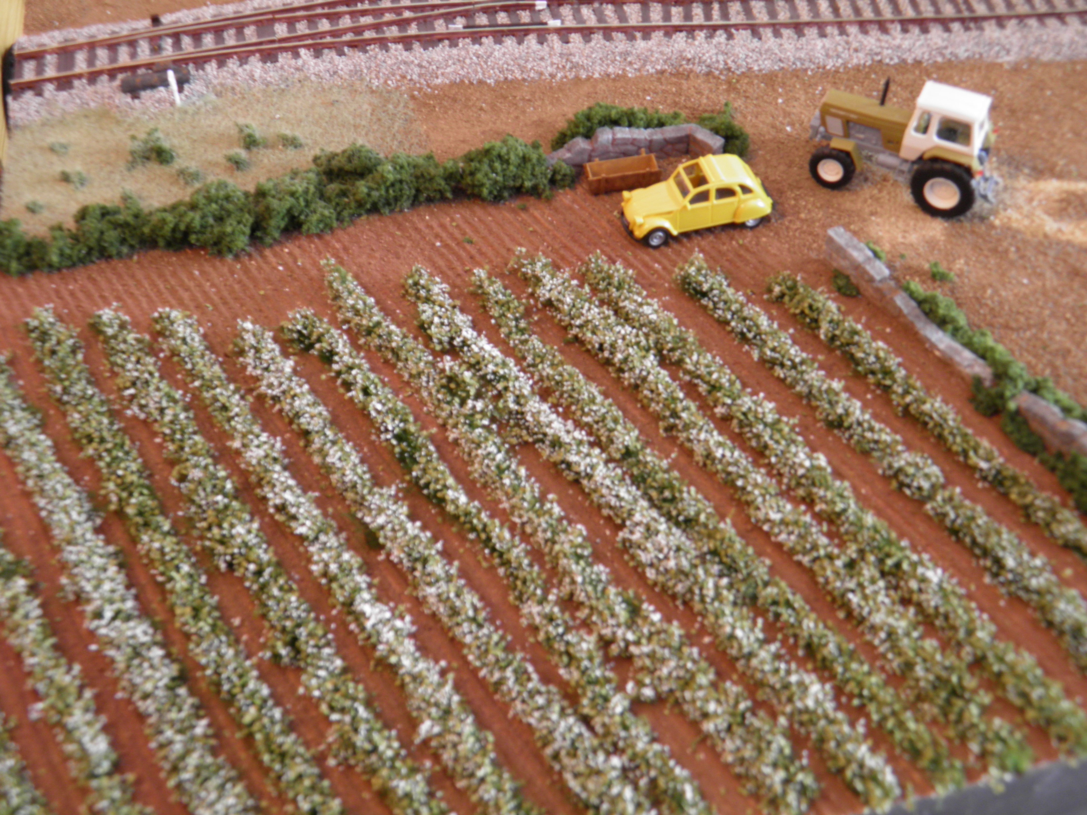

Bueno pues ahí va el campo de patatas ya en flor.
Saludos, Raúl

Faena van a tener para recoger tantas patatas :lol: , menos mal que el paisaje acompaña.

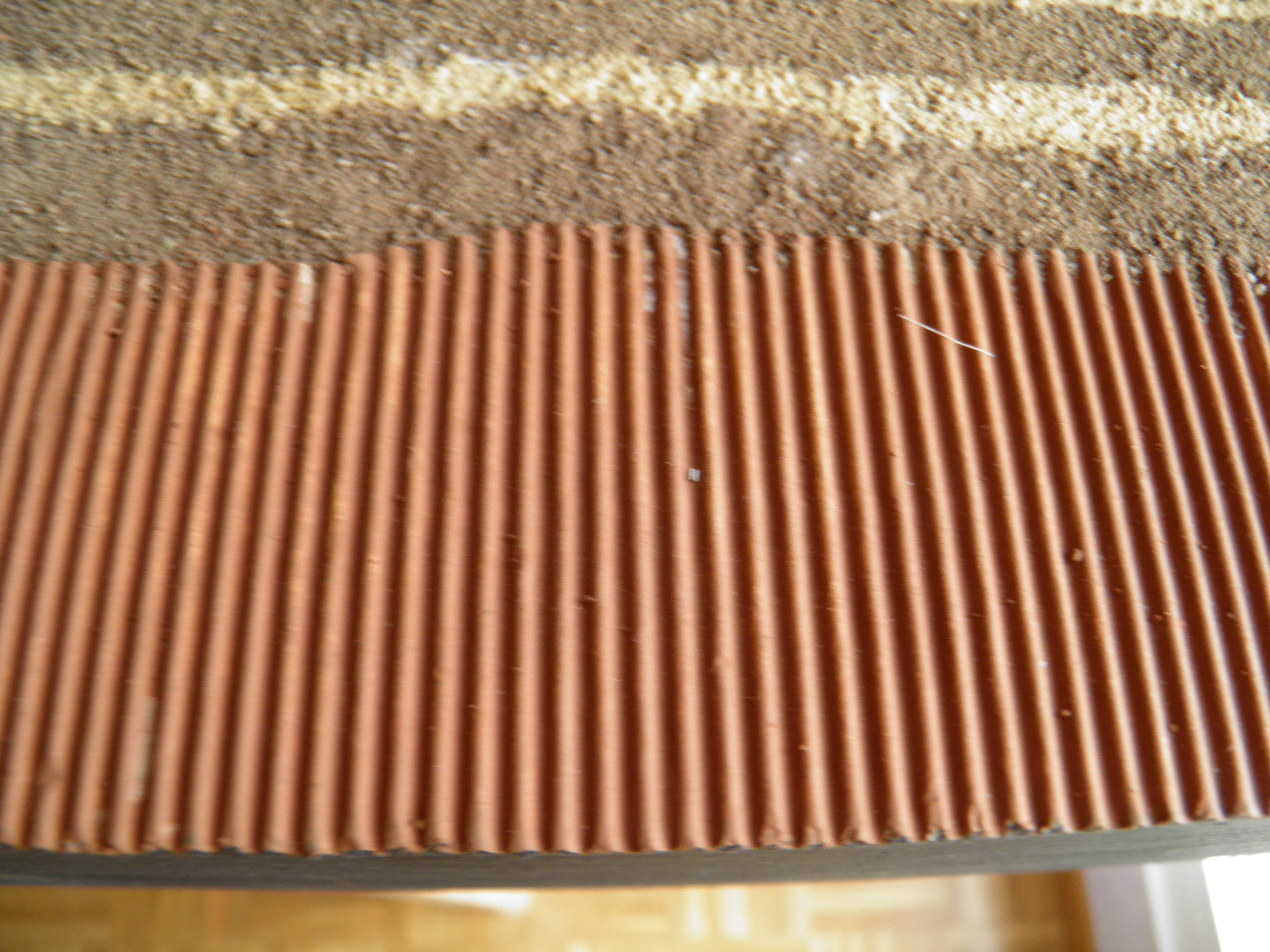

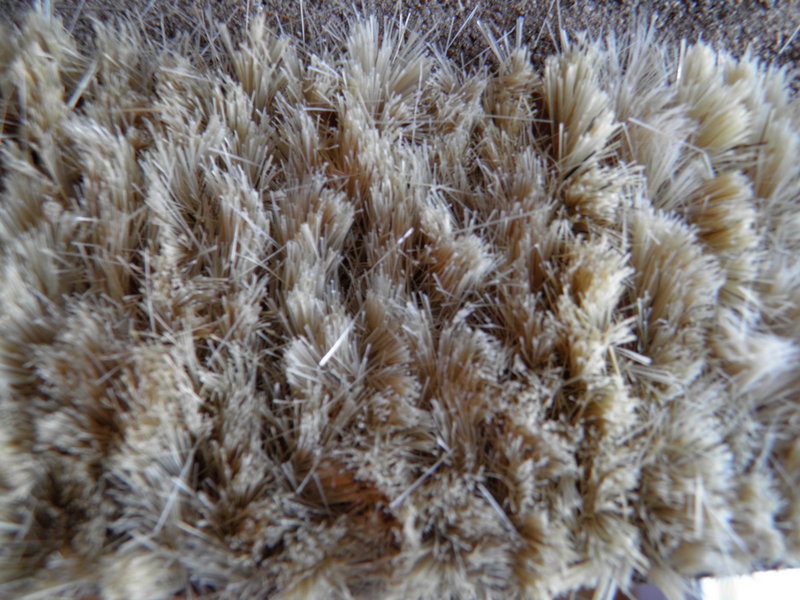

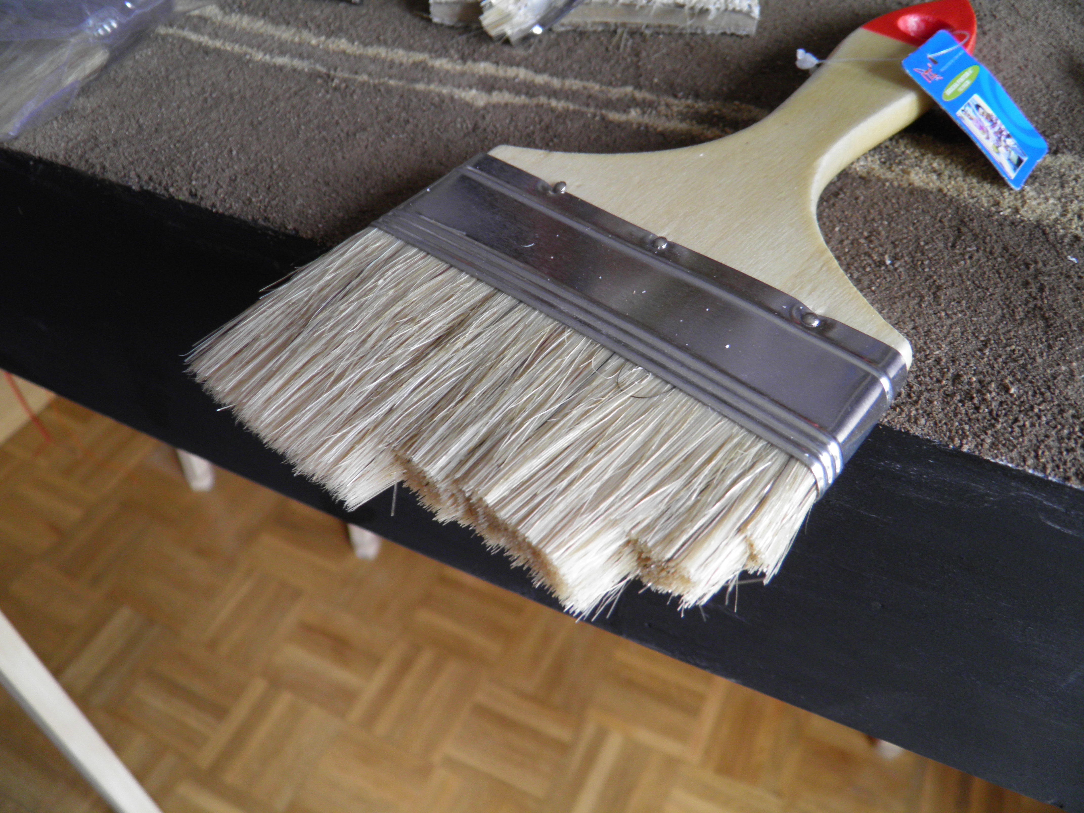

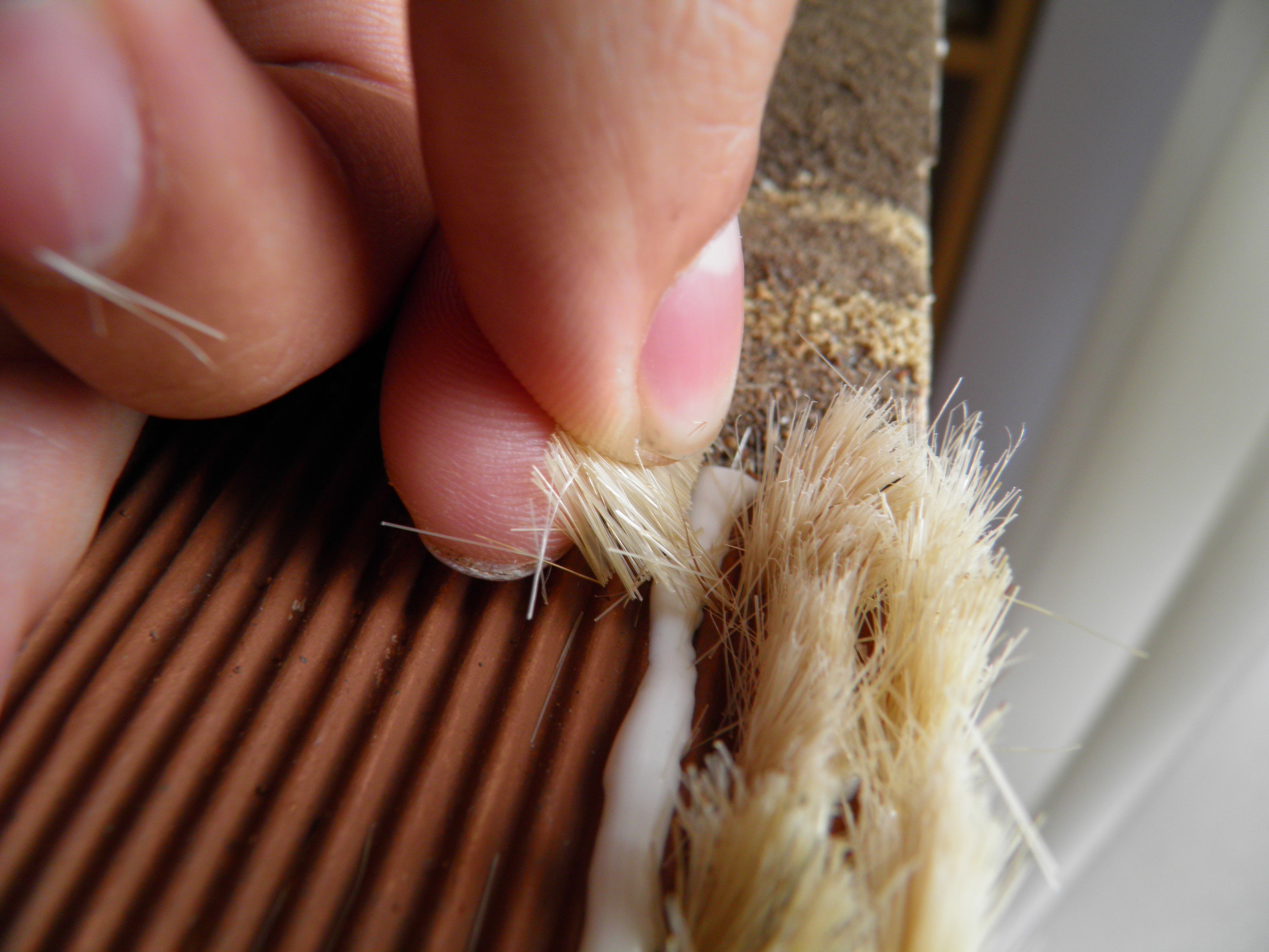

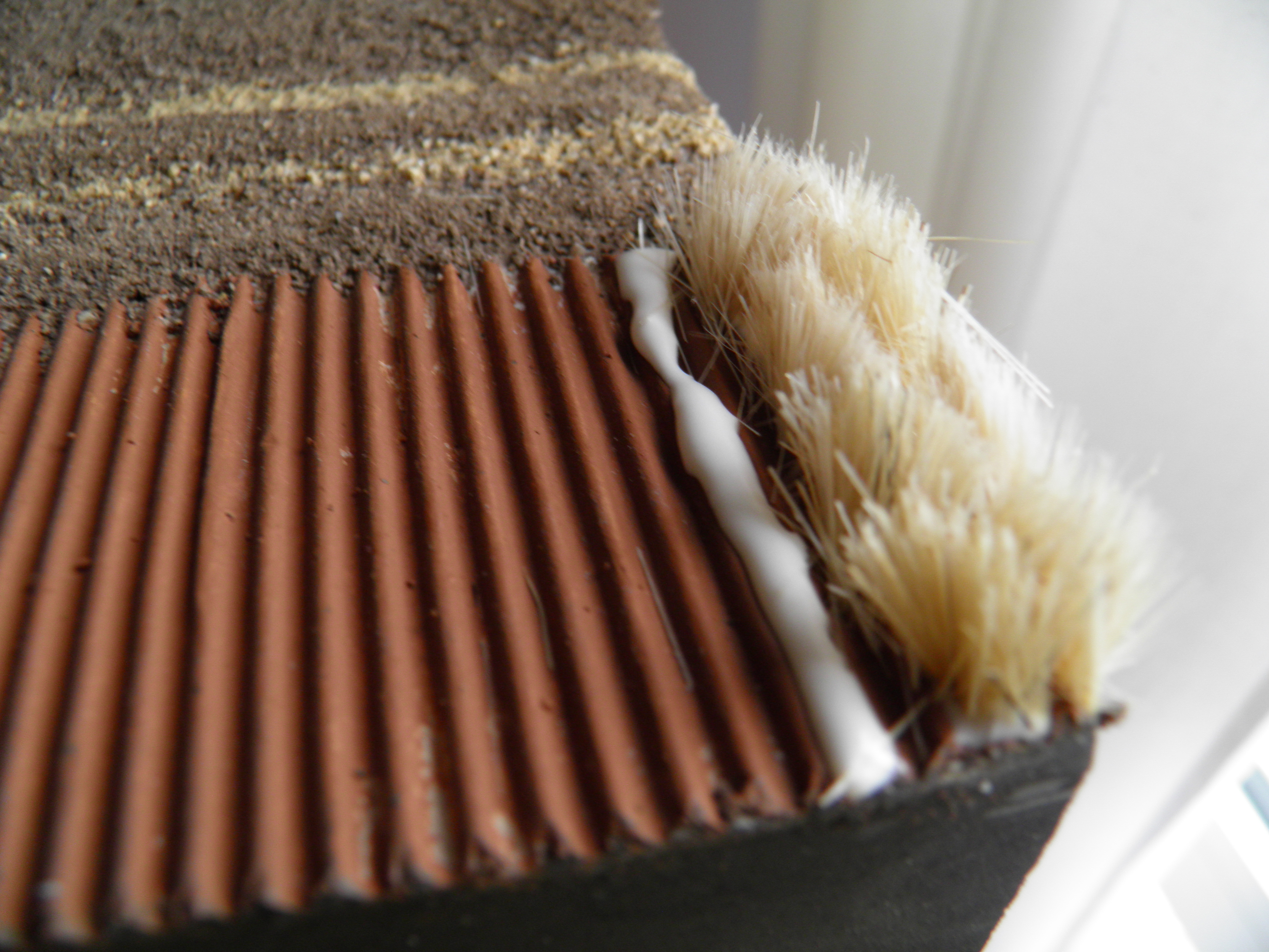

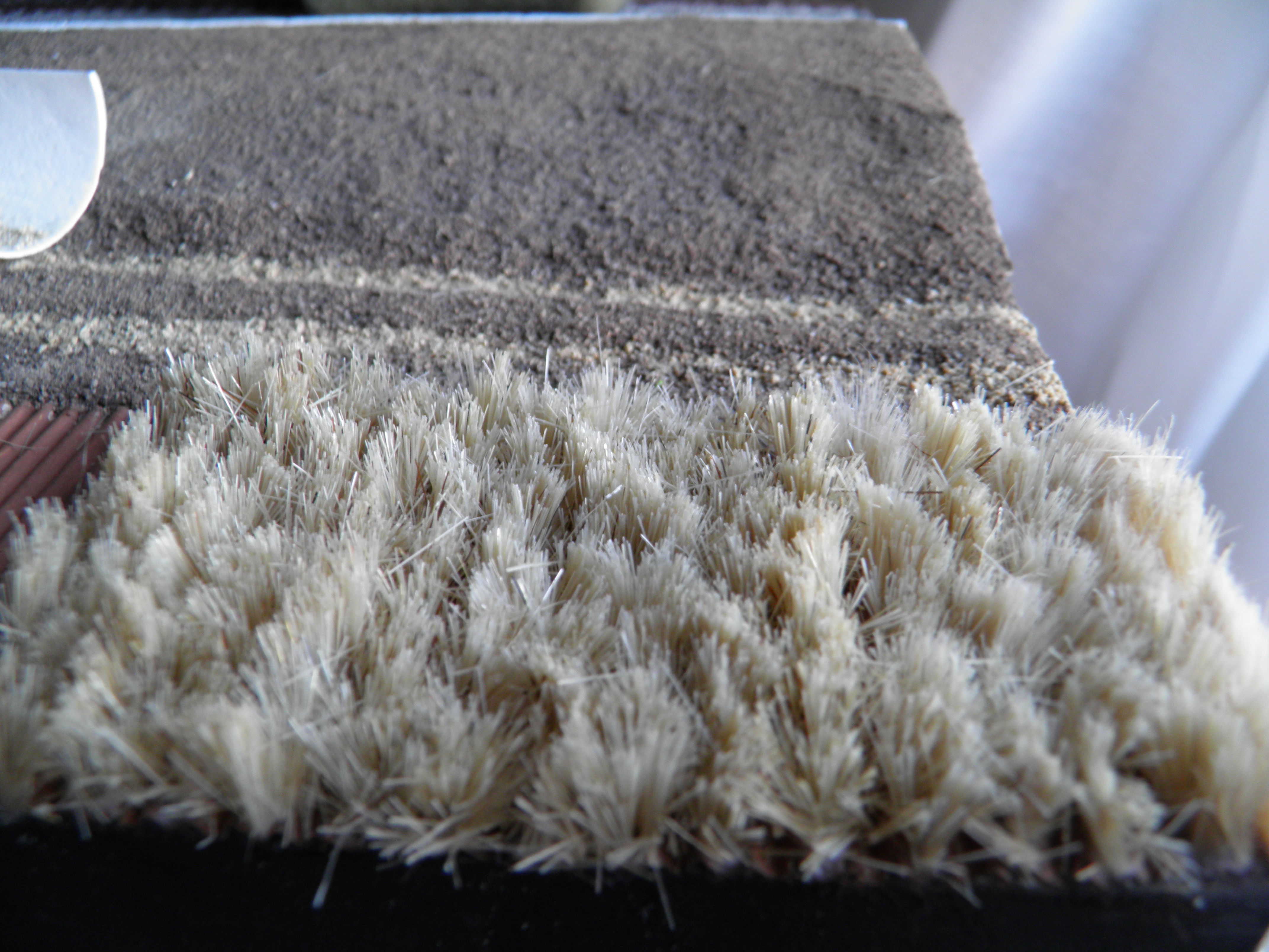

Pues ya puestos en materia sigamos con las plantaciones. En este caso simula una tierra plantada de cereales, pudiera ser trigo... En el módulo correspondiente al almacén ya está terminada esta laboriosa plantación, asi que mejor creo si os muestro como lo realizo. Si alguien conoce alguna formula mejor y más barata que lo cuente:
En la primera foto tenemos la imitación de tierra arada mediante cartón ondulado y una manita de pintura de color chocolate claro.

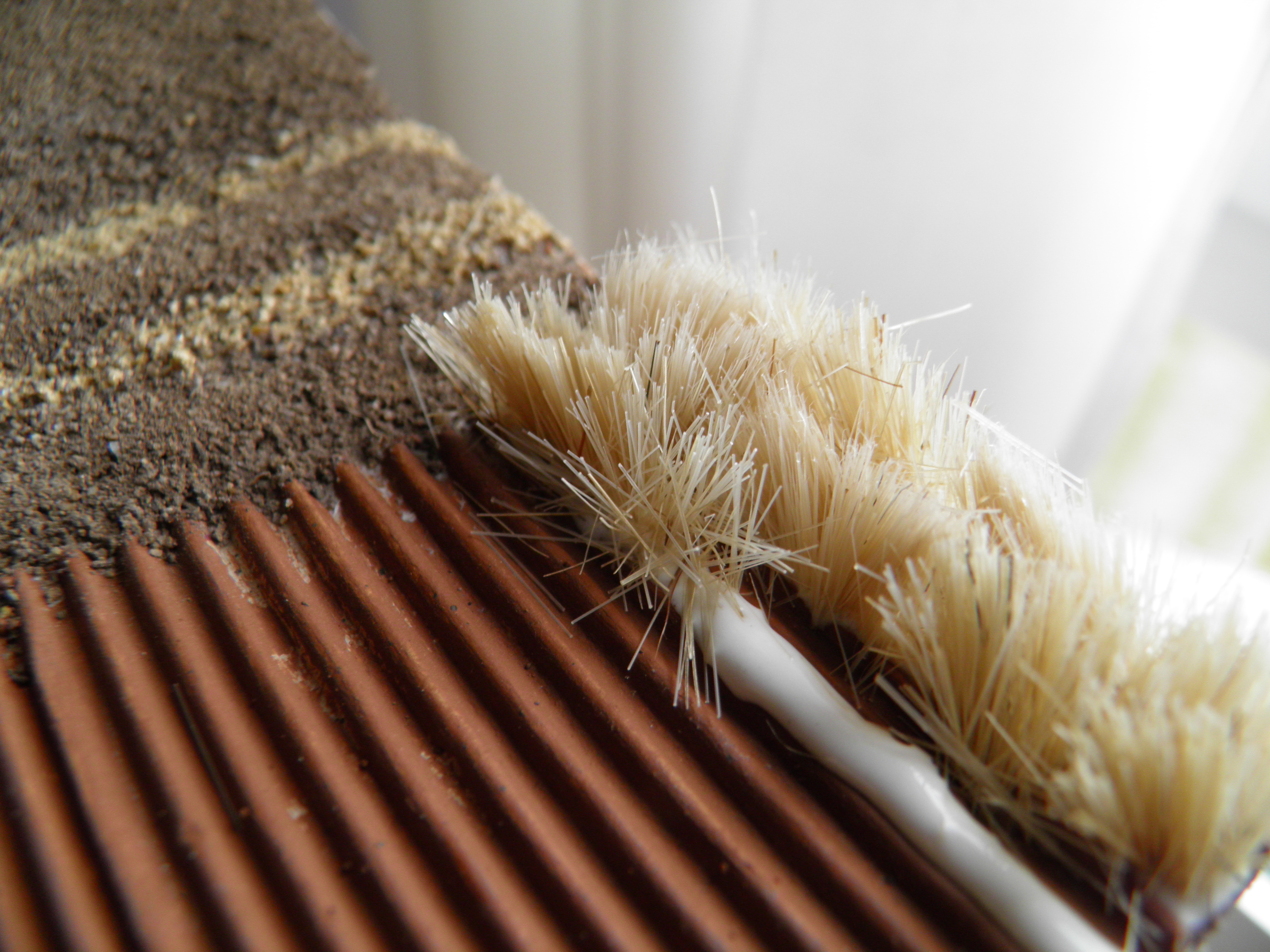

Despues tiramos una línea de cola.
Cortamos los pelos de una brocha de los chinos (para que sea más económica) al tamaño deseado, en torno a 1cm.
Con los deditos y un poco de paciencia ponemos los pelos cortados sobre la cola.
Y con un poco de paciencia el resultado es más que satisfactorio, al menos a mi parecer.
Saludos, Raúl
