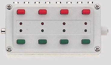

Yo estoy construyendo una maqueta Märklin y uso semáforos Roco (Ref.40020). Tienen un aire a los de Renfe. Además tienen la luz verde arriba como los de Renfe de verdad ya que los de Aneste la tienen abajo. Yo los he pintado y quedan bastante bien.
Para manejarlos uso un pupitre Märklin con indicación de luz (Ref.72710). Lo que hago es conectar un Rele, también Roco (Ref. 10019), entre el semáforo y el pupitre para que el semáforo esté siempre iluminado. Además, a este relé le conecto un desvío y así cuando cambio el desvío, también cambia la luz del semáforo.
Te adjunto fotos de cada uno de los elementos que te he comentado.
Espero haberte aportado algo más de información.
Semáforo.
Pupitre.
Relé.
