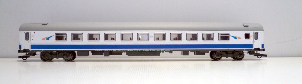

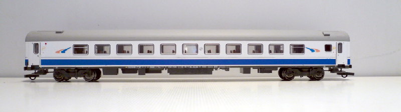

Ante la incertidumbre ( por mi parte ) de que Roco nos ofrezca la version GL de los coches 9000, debido a su ruptura con Soldat ( que era quien patrocinaba el material Renfe ) y dado el escaso interés de la marca austríaca por nuestro material, he decidido comprar 3 coches con decoración RO en oferta y transformarlos a GL. Se trata de un Preferente, un Turista y un Turista/Cafetería.
Los cambios a realizar son sencillos:
-- Pintar el techo en gris claro.
-- Eliminar rotulación "renfe" en laterales.
-- Pintar la franja de color azul.
-- Trazar la línea gris bajo ventanas.
-- Colocar calcas con el logo de GL ( las velas azul/naranja )
-- Colocar logo pequeño de renfe en color gris en montante entre ventanas centrales.
-- Colocar calcas con las letras P, T, y C en color amarillo junto a las puertas.
-- Borrar letras P, T, y C de los cristales de las puertas.

Hola TerIsmael:
Las calcas con los logos GL y renfe son de Mabar Ref.103. Pero como no hay suficientes logos para 3 coches, los he fotocopiado en casa sobre papel calca virgen y así me hago la cantidad que quiero.
Las calcas de las letras P, T y C también me las he hecho yo.

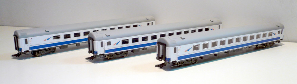

Nota 27 Mar 2009 15:59
Mensajes: 4078
Jolin que buen trabajo. Estos son lo que quiero yo. Espero que algun dia si los saquen. Otros que deseo tambien son los Arco. Muy buena reforma. Un saludo.
Nota 28 Mar 2009 22:44
Mensajes: 1055
Ubicación: Madrid y La Rioja
Registrado: 21 Sep 2008 18:13
Muy bonitos, si señor, así se hace.
Que pena que no los saquen, teniendo los moldes, se venderían muy bien, es un modelo muy bueno de vagón.
Renferista de época IV y V en H0
Socio AAFM nº 1541
Miembro de la plataforma anti aros de adherencia, no mas neumáticos!!!
Mi Colección, algunos detalles.
Nota 29 Mar 2009 23:42
Mensajes: 13048
Muy buen curro MAPEL, la verdad que asi son muchisimo mas vistosos que los pantone, ¿Para cuando ese R9-9900??
Por cierto, lo de la mina de lapicero quedo muy bien
Nota 30 Mar 2009 09:08
Mensajes: 2755
Registrado: 08 Sep 2008 18:25
Gracias. En principio pensaba hacer solo los Preferente, Turista y Turista/Cafetería, pero me voy a plantear hacer también el RRR-9900.
Manuel
Nota 30 Mar 2009 09:35
Mensajes: 2353
Registrado: 14 Jul 2008 00:37
Un trabajo fino fino, te han quedado muy bien
