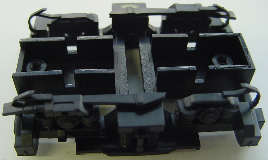

Con una fresa de unos 2 mm procedermos a aumentar el hueco que tienen los ejes dentro del carreton para permitir un juego vertical de 1mm mas.
Para ello desmontamos el carreton original:

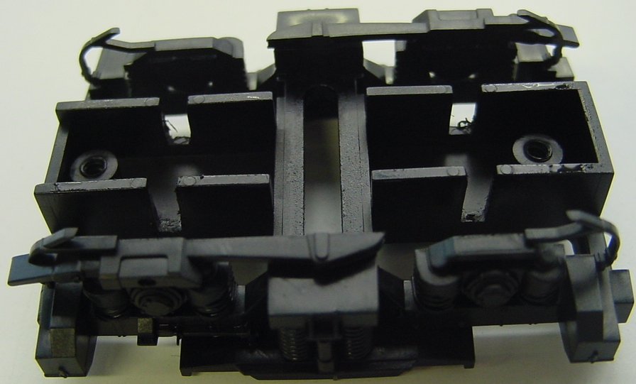

y con la fresa y sobre el ranurado que existe para alojar los ejes procedemos a ampliarlo hacia abajo unos 2mm. para que ahora las ruedas tengan juego para moverse hacia arriba sumado al que trae el carreton.
el resultado:

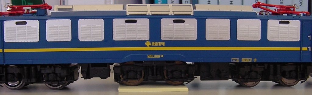

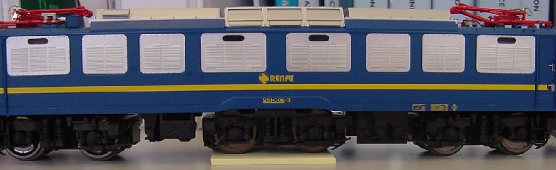

volvemos a montar y comprobamos que ahora la 251 puede superar badenes de hasta 1.85 mm (la medida de los postit que le he puesto debajo)
