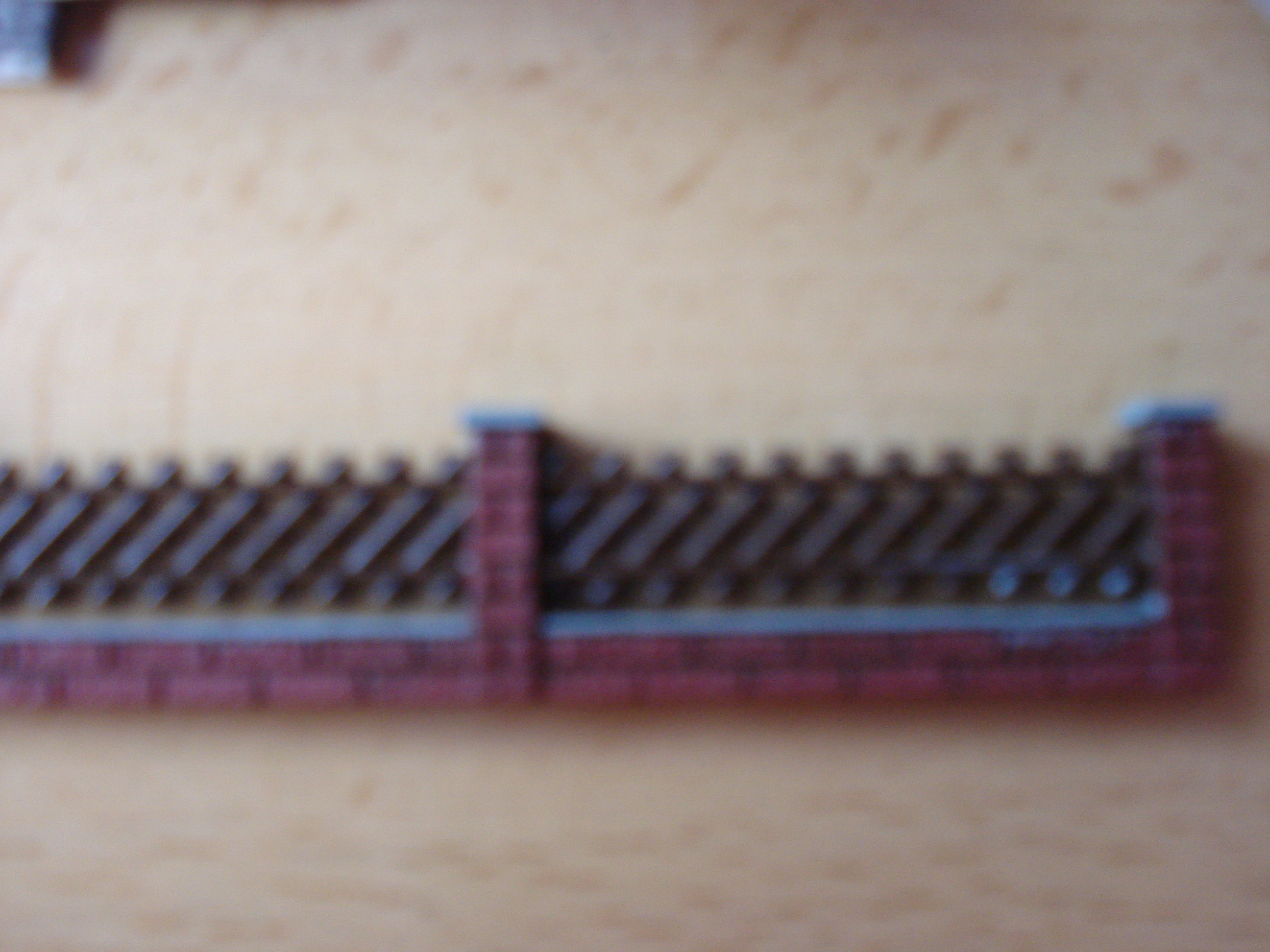

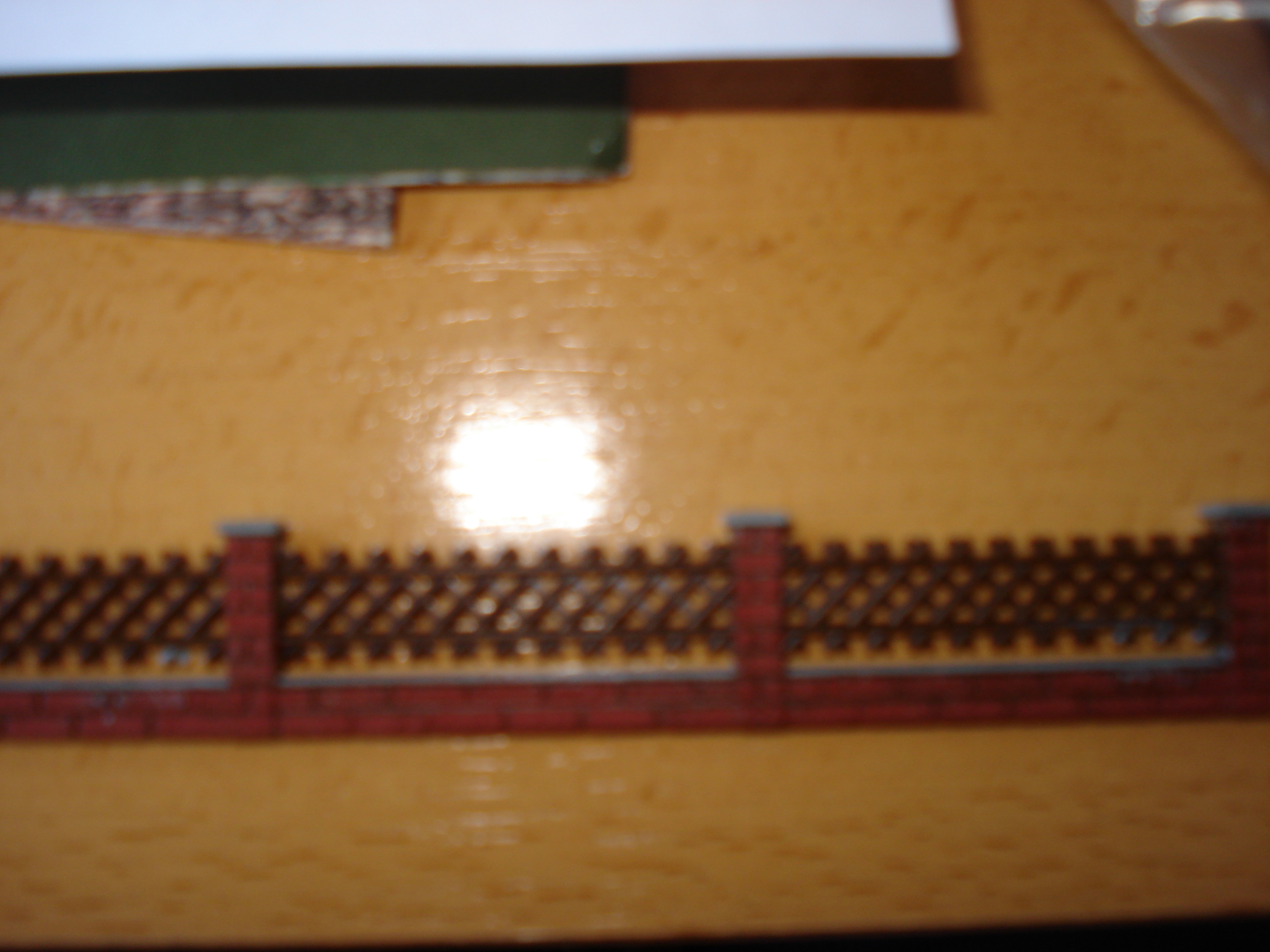

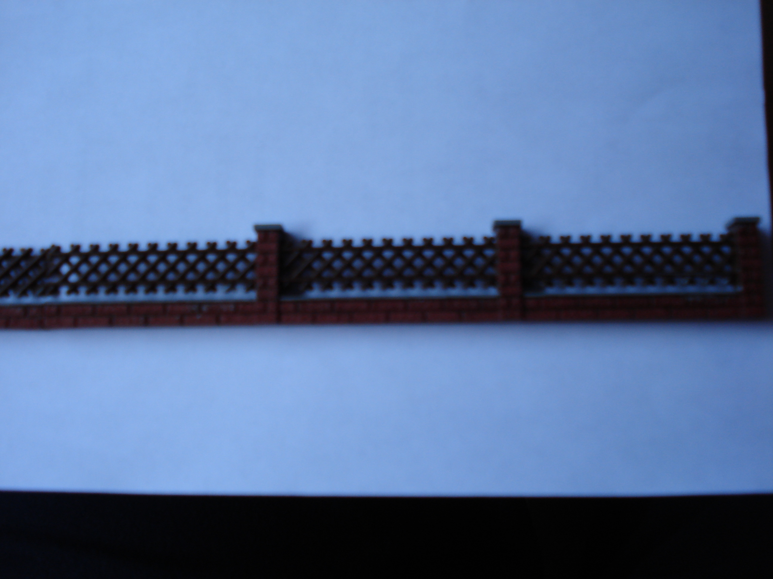

El otro día ví una set de valla de Vollmer y se me ocurrió ponerla en la estación de mi maqueta, asique la compre, viene toda de color marrón oscuro, por lo que la estoy pintando.
Os pongo unas fotos, haber si sois capaces de ver algo porque soy un negao para la fotografía y además que ya hay poca luz en mi casa a estas horas:
La consulta es de que color podría pintar lo que es la valla, los ladrillos los he pintado de un marrón entre claro y oscuro que tenía de cuando pinte el tejado de la estación, y el pollete y las partes altas de gris tamiya xf-19 , que tenía de haber pintado unos pilares de las rampas en la última reforma. ¿Alguna sugerencia?
Mañana haber si hago fotos con más luz y el sitio donde lo quiero poner en la maqueta.

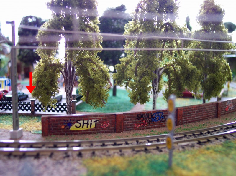

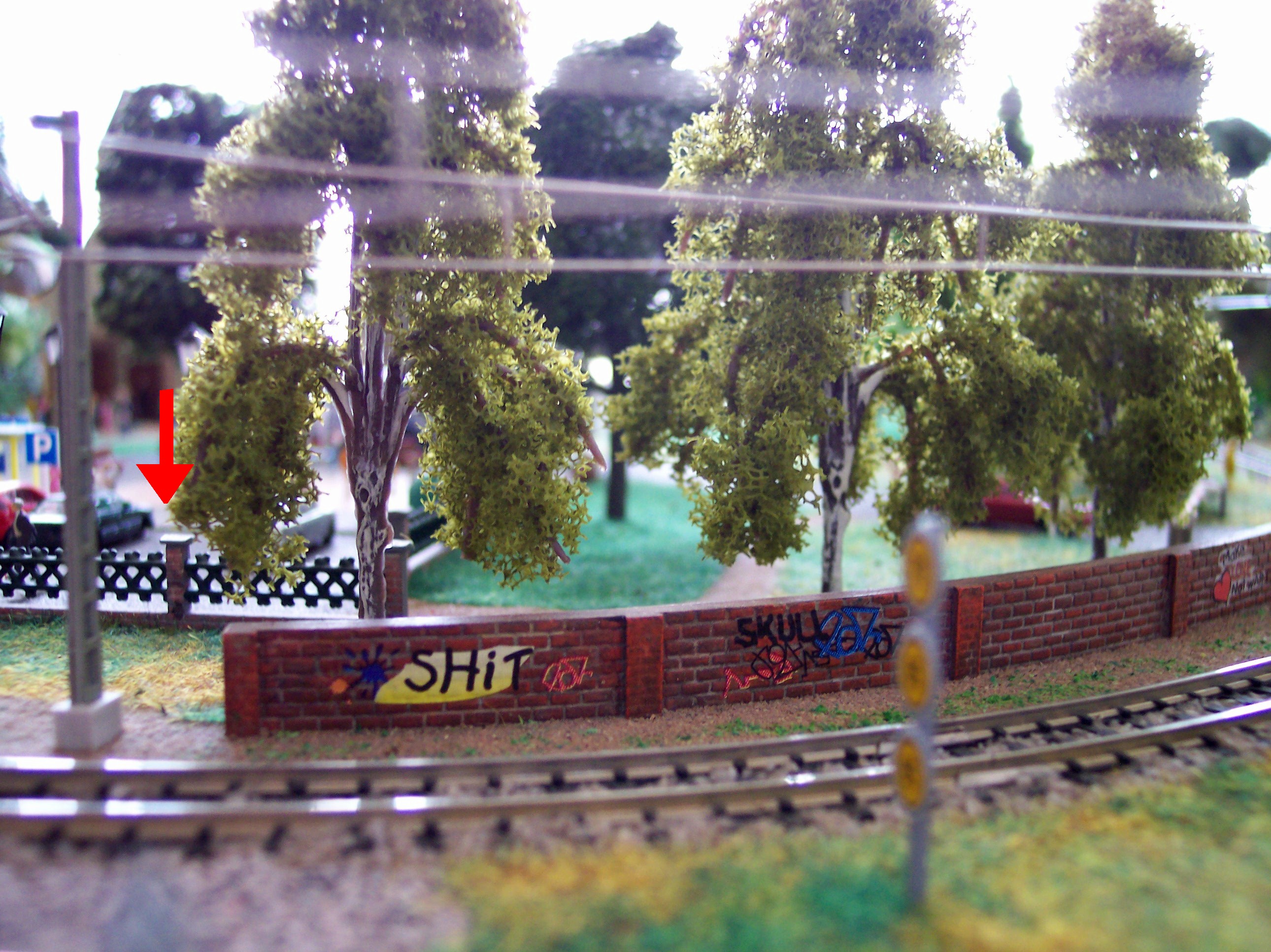

Yo la tuve en mi anterior maqueta de escala N. Si le pintas el forjado de verde, verás que pasada. Ahí te subo una fotillo aunque no se aprecia muy bien. No te olvides de afeitar un poquito con el cutter la valla orificio por orificio, antes de pintarla, ya que es un pelín basta. Se que es una tarea de chinos, pero el resultado merece la pena.

Hola Bely, que foto mas chula, a ver si pones mas.

Muchas gracias Bely, oye como has hecho o dónde has conseguido ese muro de ladrillo?

Hola amigo, esa valla yo la pintaba verde claro, tipical spanish. le daba unos toques con pincel seco de marron claro simulando desconchados.

El muro es de las placas de Kibri, los pintas con un color ocre claro y luego cuando la pintura esté seca, con un trapito frotas hasta que se vea lo que sobresale del ladrillo y quedan las juntas, simulando el mortero. Luego ensucias a pincel seco con acuarela o pintura al agua y por último los graffittis, son calcomanías de Busch, aunque con papel de calcomanía Kores (Tatoo Paper, Ref.: 11295) que lo puedes adquirir en librerías especializadas, los puedes hacer con el ordenador. Ya iré poco a poco, subiendo más fotillos.
