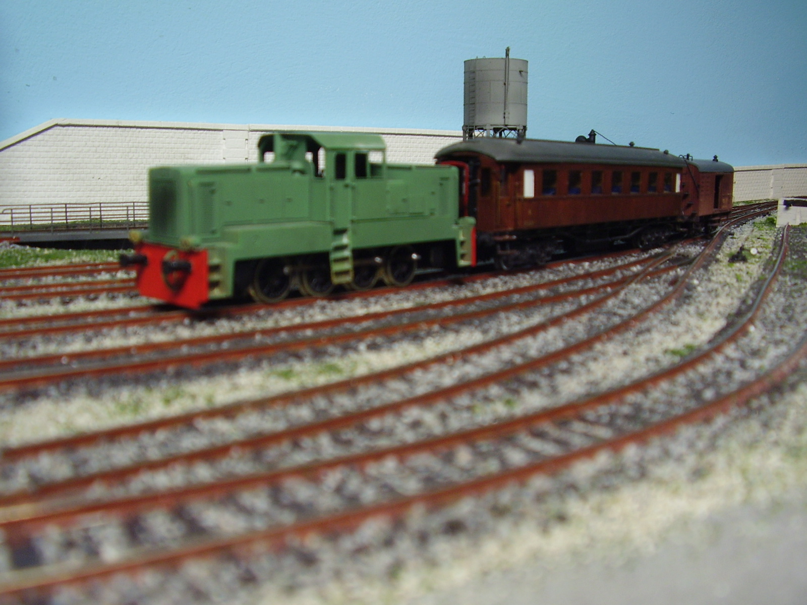

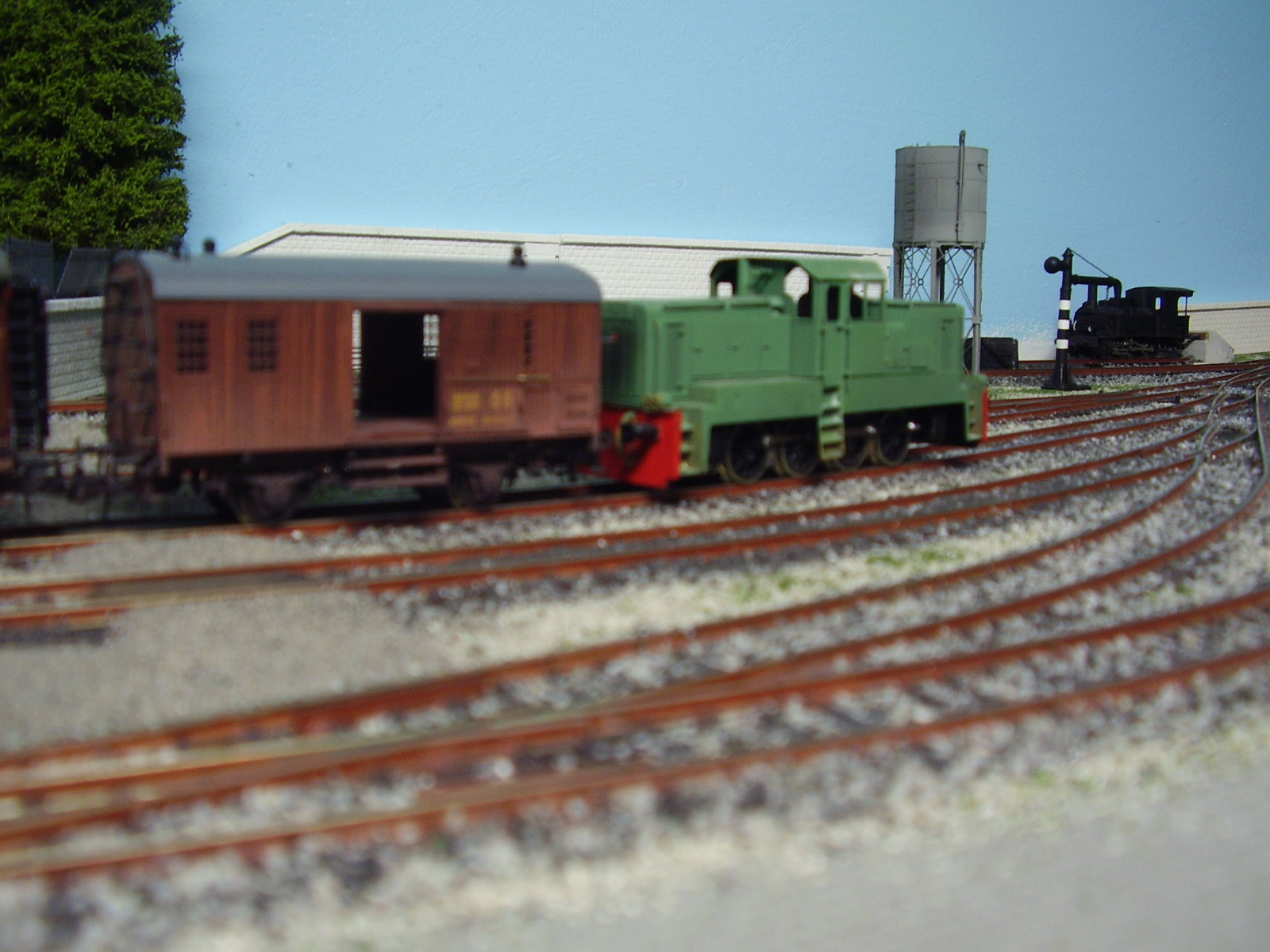

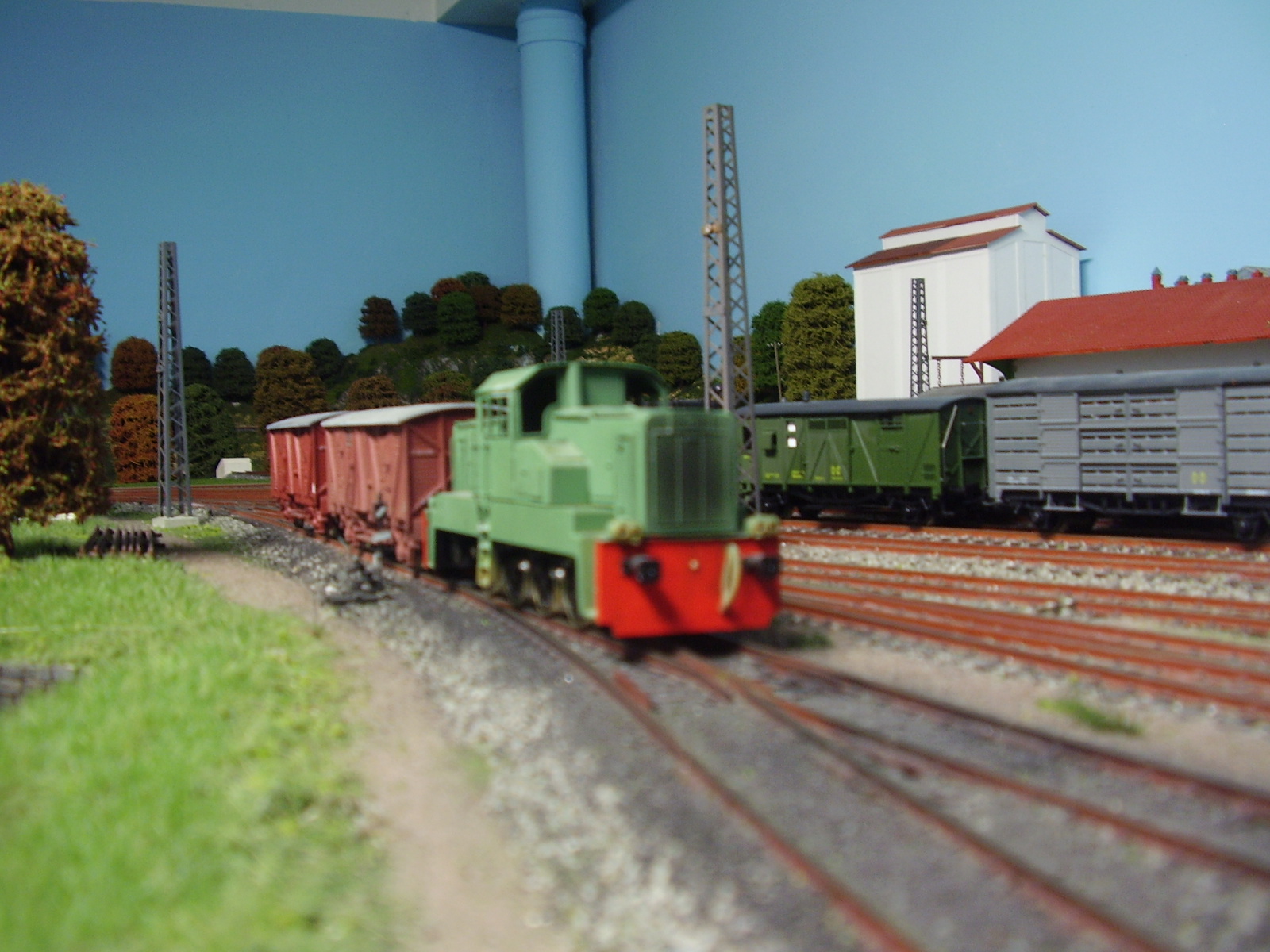

El kit me los consiguio un buen amigo junto con otros compañeros de tareas. Es de construccion sencilla si tienes un poco de experiencia con el laton y las piezas encajan perfectamente.
La calidad es muy buena y el precio tambien sobre todo ahora que la libra esterlina esta muy bien de precio para los euristas. El kit no contiene ruedas (recomendables las romford) ni motorizacion ( lo perfecto seria un escap pero sirve un mashima con buena reduccion)
Hace tiempo que no le hago mucho caso , deberia pintarlo con un color mas parecido al de la primera epoca en renfe y digitalizarlo , pero es que ahora los fabricantes nos lo ponen tan facil................... (salvo por el dinero) que esta en via muerta haciendo bulto en el deposito.
Ahi van algunas fotos . siento que la calidad no sea muy buena.
