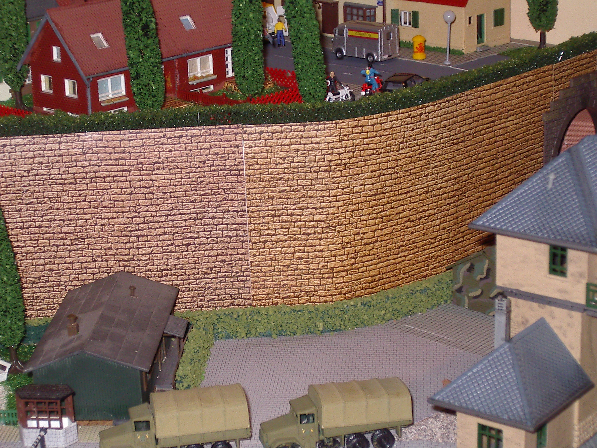

propongo una forma de hacer setos baratos.

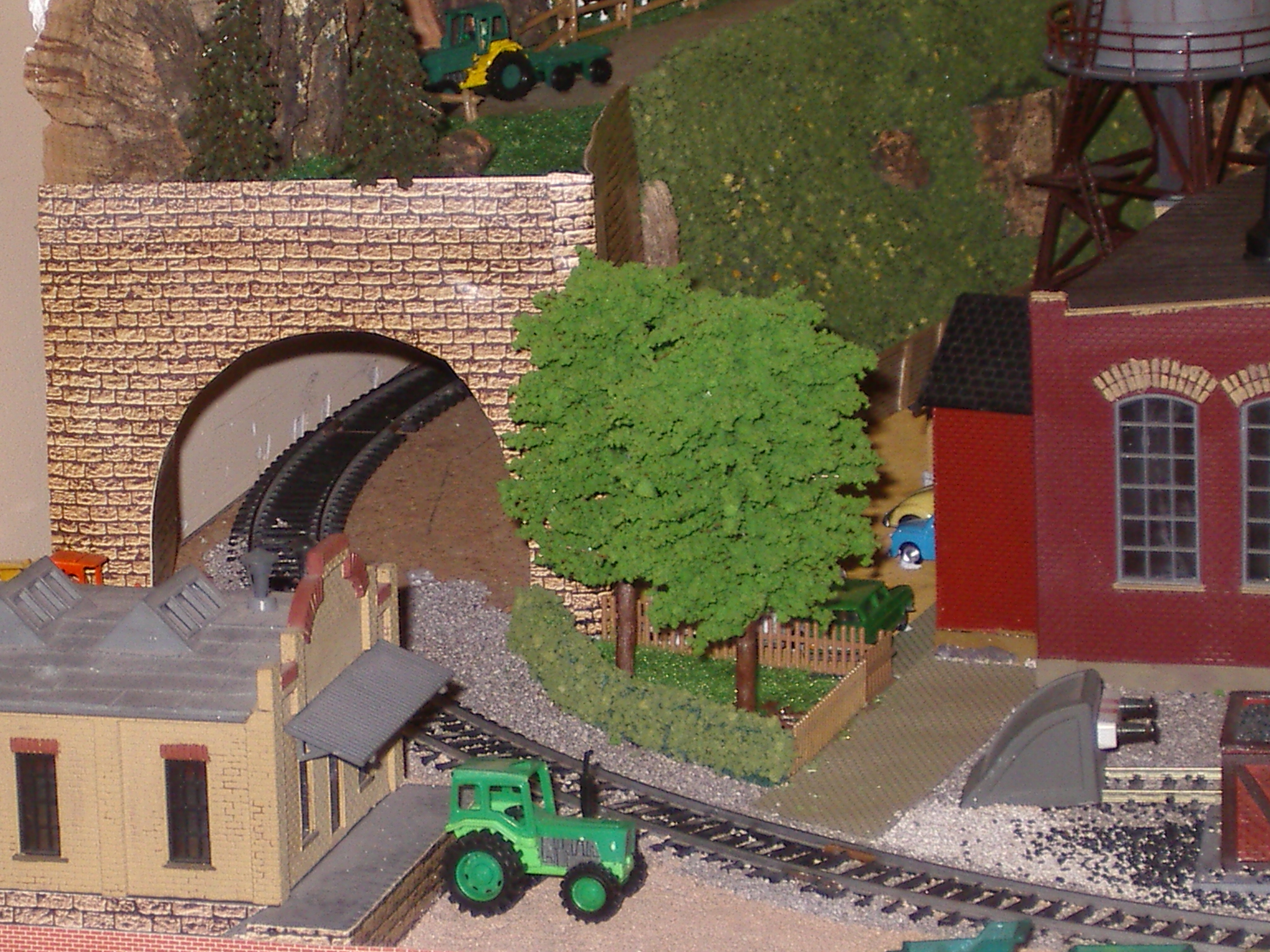

la base es estropajo verde ( comprado en "el chino" de la esquina)y bolsas de flock de aneste(en mi caso).Lo primero es cortar el estropajo en tiras de 1-1,5 cm de ancho( para H0), despues se encola un lado y la parte de arriba y se pega el flock del tono que nos parezca, si el seto se ve por los dos lados, repetios la operación.En mi caso es posible que sean un poco claros, pero aun asi me gusta mas que el comercial.Al secarse la cola blanca, el seto se queda rigido, si es necesario darle forma una vez pegado el flock, yo lo sujeto con alfileres a un carton.En la primera foto se ve la diferencia entre el comercial y el nuevo.

Con unos toques en diferentes verdes a pincel seco, quedaría de lujo.

Si mezclamos varios tonos de flock nos evitamos la pintura.Es posible que al pasar el pincel despeguemos el flock.
