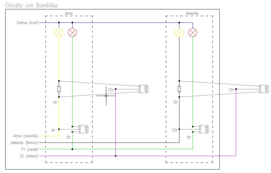

¿Es posible hacer alguna modificación en las placas de las locomotoras para hacer que el foco principal tenga dos tonalidades, es decir, desde digital con F0 enciendo luces y el foco de arriba con intensidad baja, y por ejemplo, con F1 se enciende el foco con intensidad alta, y que también haga el cambio de sentido? ¿Alguna idea de como hacer esto?
mas o menos la idea es colocar un transistor con una resistencia. La base del transistor la ataca una de las "F" que te sobren. Cuando no lo tengas polarizado la corriente del foco circula a través de la resistencia limitando la luminosidad. En cuanto polarices la base "evitas" la resistencia con lo que le das la luminosidad normal.

encontré el correillo....
Te explico la teoria.
La idea es colocar una resistencia que podamos puentear con un transistor. Esta resistencia es la que se encargará de limitar la corriente y por lo tanto la luminosidad de la bombilla en condiciones normales "F0". En cuanto le apliquemos un "0V" a la F2 (le damos negativo) polarizamos el transistor y conmuta dejando pasar la corriente entre el Drenaje y el Surtidor. En ese momento la resistencia interna del transistor pasa a ser muy baja por lo que la corriente empezará a circular por el y no por la resistencia. Por lo que la bombilla empezará a lucir con mas intensidad.
Pruebalo y ya me cuentas.

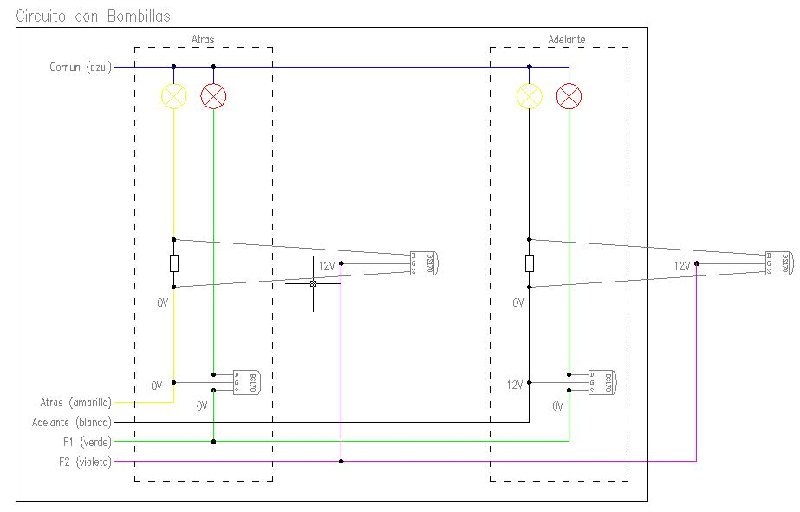

103 escribió:
¿Este esquema es correcto? Veo incongruencias de tensión en los transistores. No soy muy ducho en tema electrónica pero ¿se puede polarizar un transistor a base de solo negativos (0v) o falta algún positivo por ahí?
De hecho, el cablecillo violeta y el blanco marcados como F2 y F0, respectivamente, aparecen con tension positiva de 12v, cuando en realidad la tensión ofrecida por las funciones de un decoder son siempre negativas, por retorno positivo por cablecillo azul. Ahí hay algo que no cuadra. ¿Me lo puedes mirar, por favor?
A ver, el decoder lo que da son tensiones logicas; es decir o "ceros" o "unos". Cuando activas una de las funciones lo que realmente estas haciendo es polarizando el transistor mosfet del decoder para que ponga a "ov" la funcion correspondiente. He puesto las tensiones con el unico fin de poder hacer la logica teóricamente. (igual no lo tendria que haber puesto para no llevar a este tipo de errores)
El BS170 es un MOSFET que se polarizada por tension y no por corriente como lo hacen los transistores que habitualmente conocemos y a parte es de canal N; es decir, se polariza con negativos (o ceros en nuestro caso)
De los dos circuitos, el que no lleva la resistencia entre la el Drenaje y el Surtidor está mas que comprobado que funciona ya que es el que uso para el control de luces de cola rojas. El otro circuito, es una adaptación del anterior para que funcione como tu quieres. el problema es que no está probado. Este mismo esquema se lo pasé a JuanjoM para que lo probara. A ver si lee este post y nos cuenta como le fué.

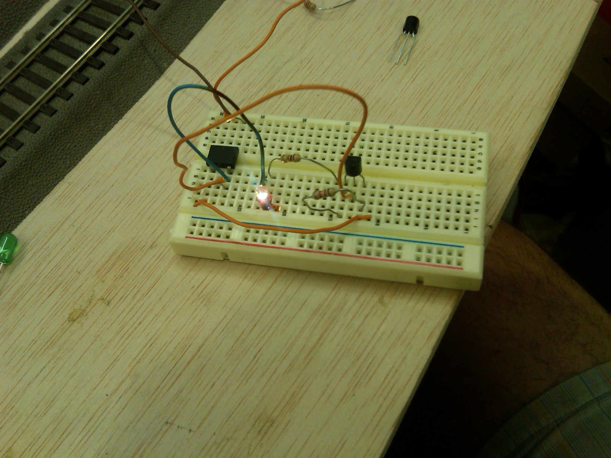

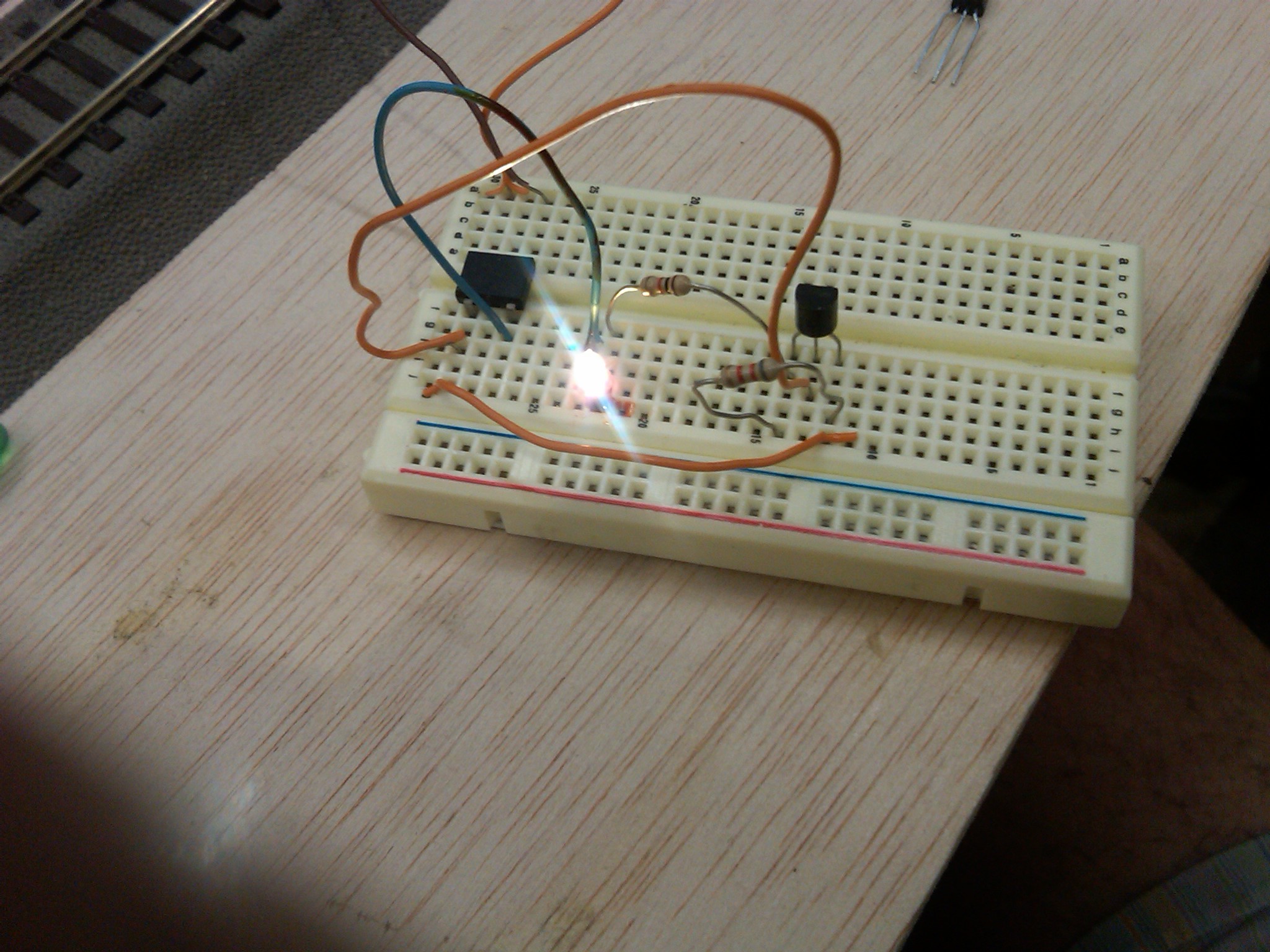

Circuito comprobado con 1 placa de prueba... aqui os dejo la foto de la prueba. Gracias! :)
Simulado F2 desconectado (0V):
Simulado F2 conectado (+12V):
