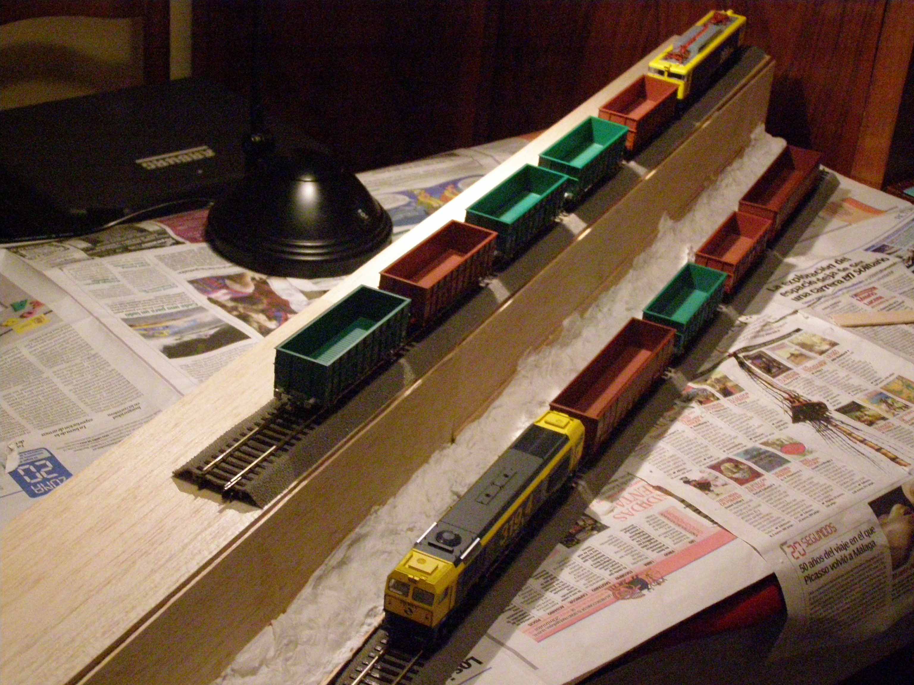

Las fotos son de este verano y del anterior. me he dedicado a elaborar toda la recta superior de la maqueta, esta discurre a dos niveles. La vía interior sube por una rampa de 180º y se situa a 10cm por encima del circuito exterior, que cirucula atrincherado entre la vía superior y el borde exterior de la maqueta.

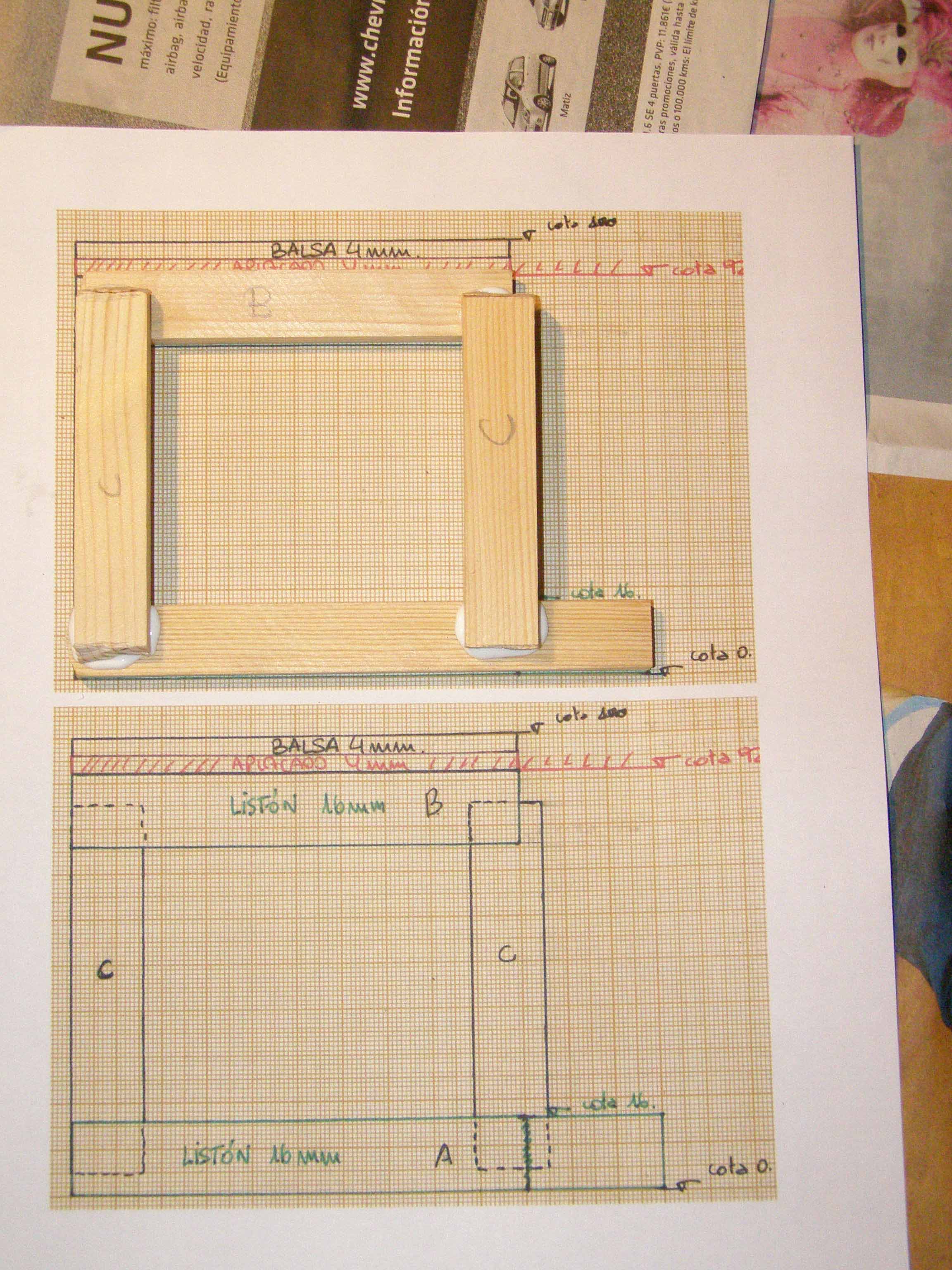

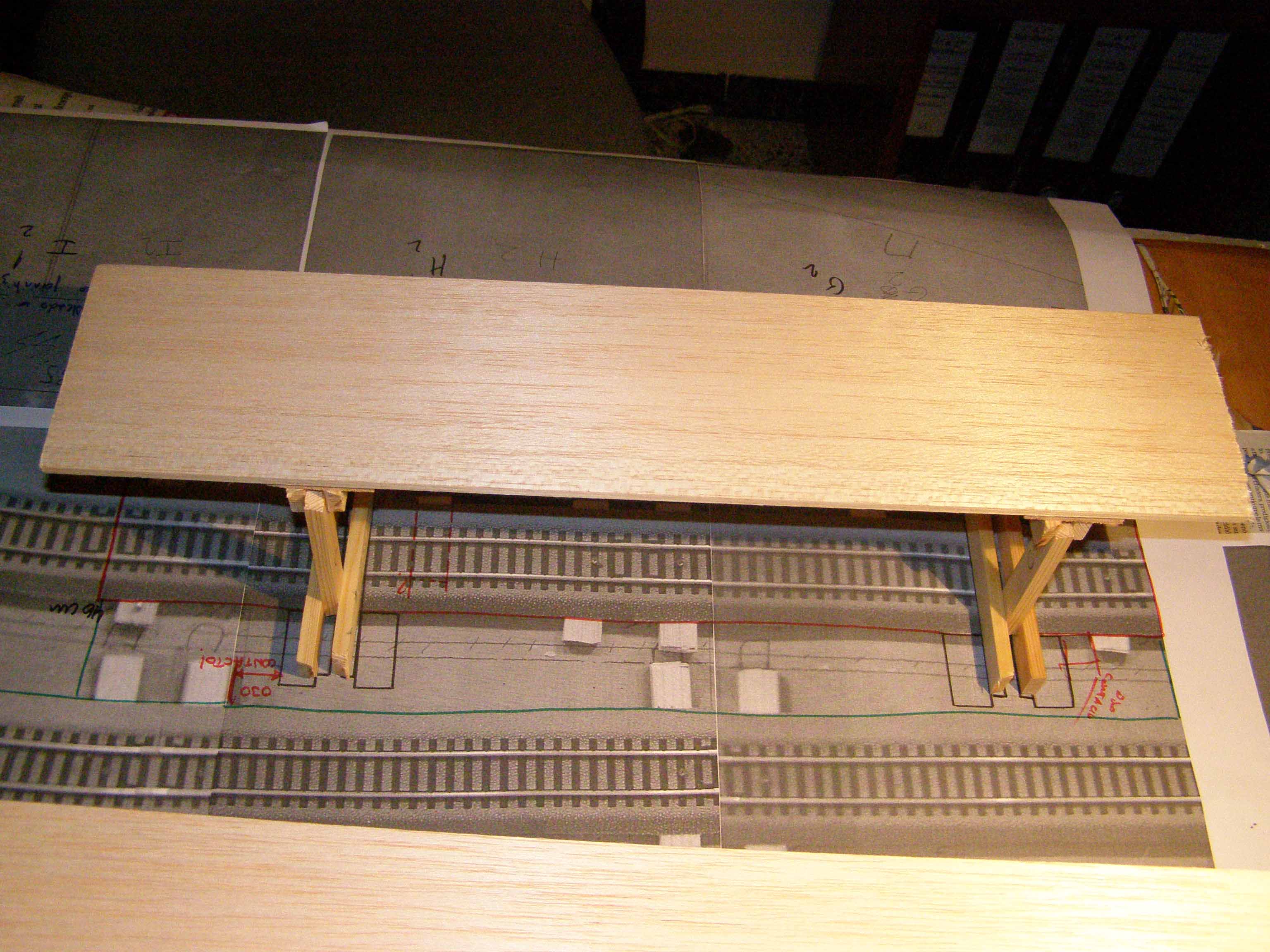

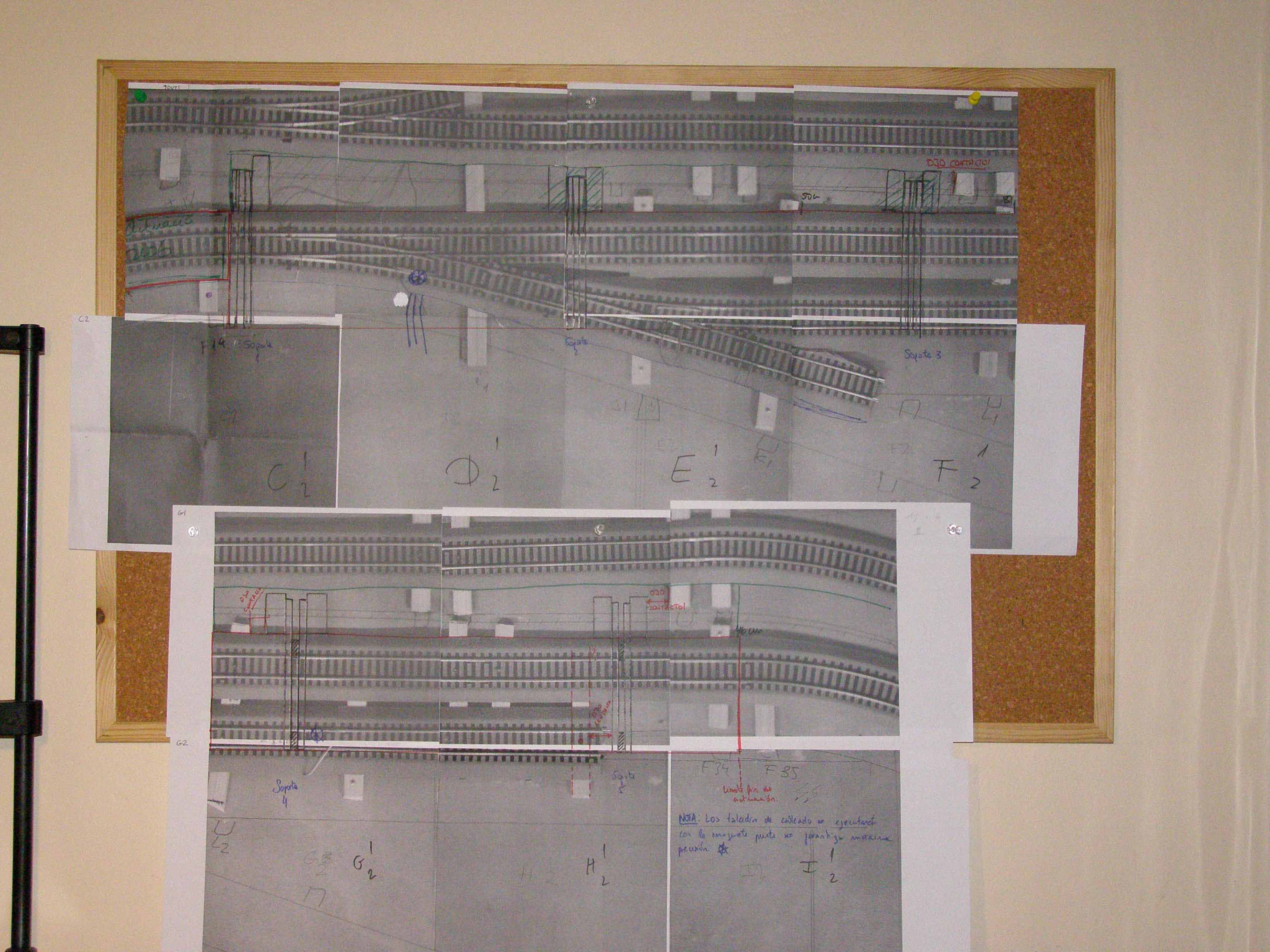

Primero unos buenos planos, fotos digitales impresas en DIN4 a escala exacta!

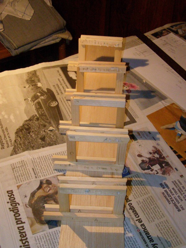

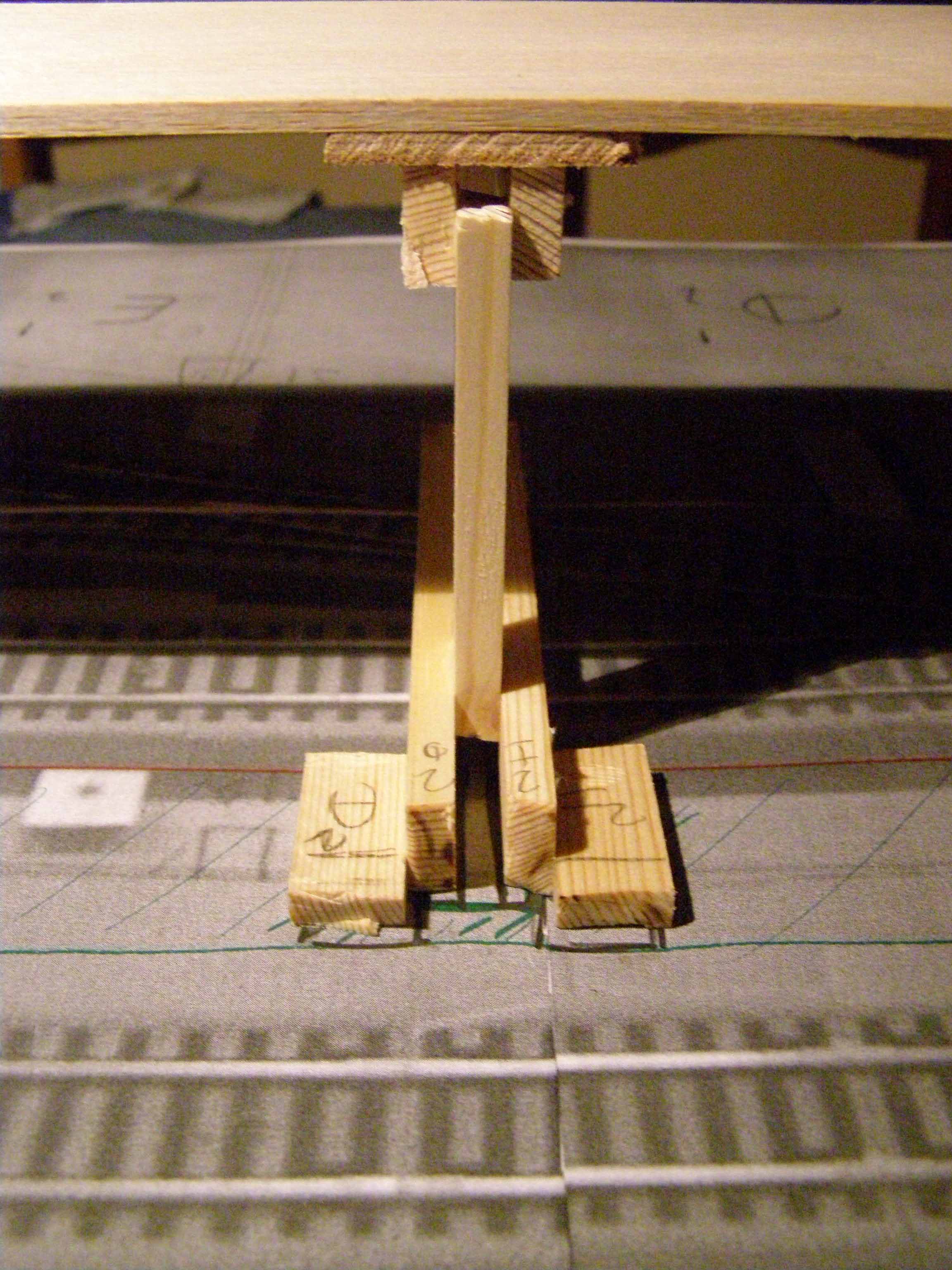

Para la construcción de los soportes de la plataforma uso papel milimetrado como referencia. Así me aseguro de que queden horizontales y a la altura exacta.

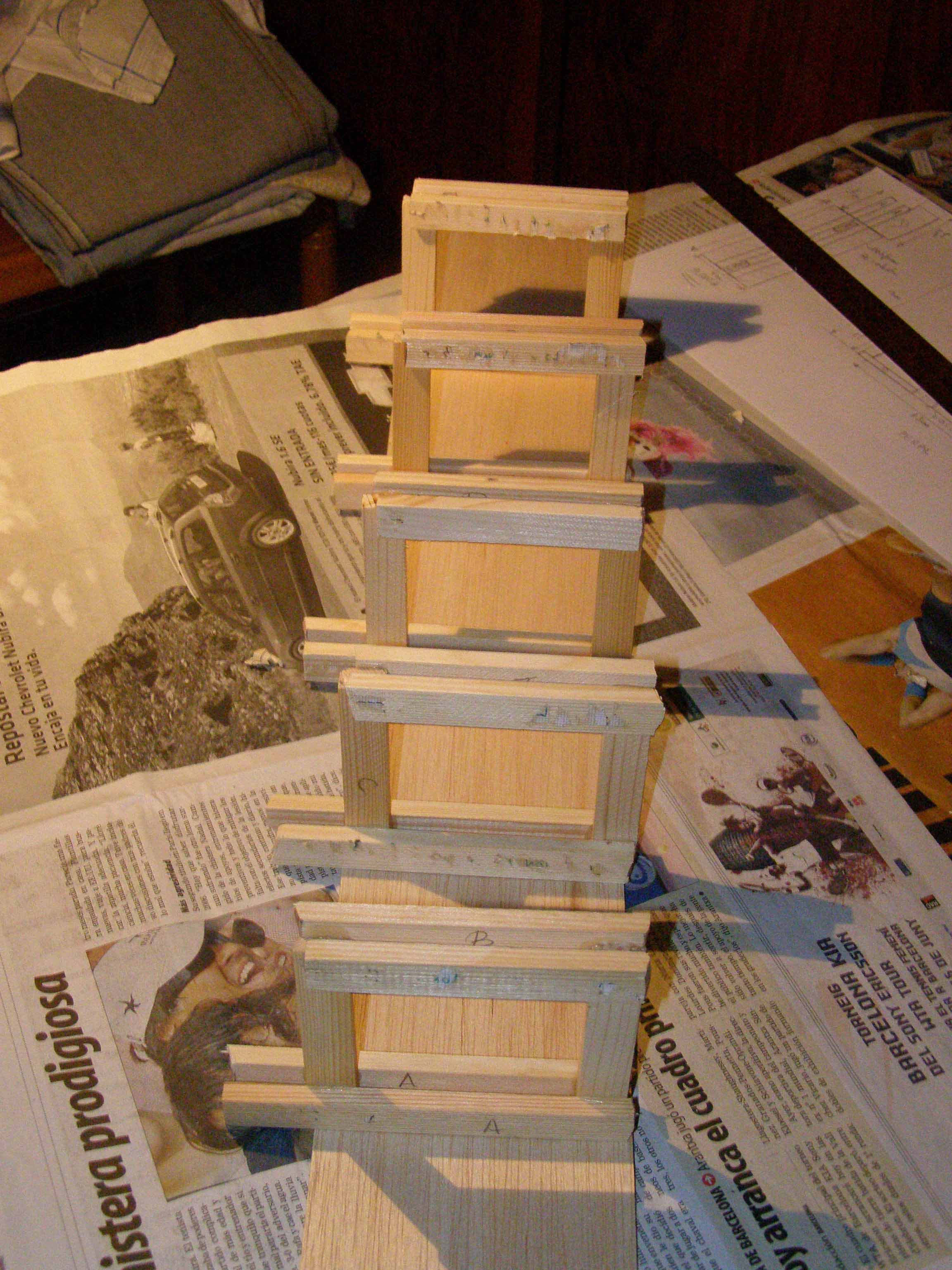

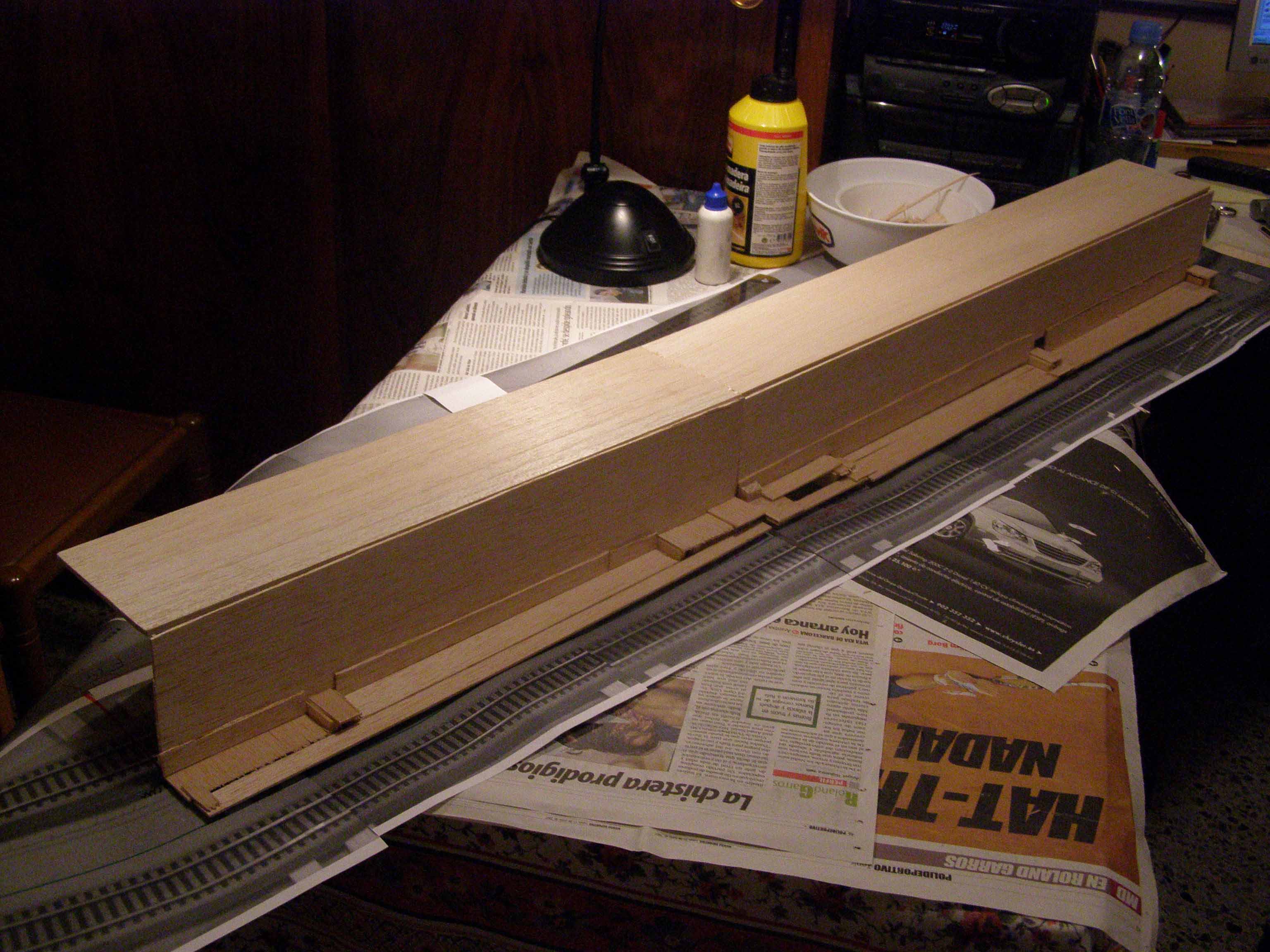

Patas colocadas, los dos módulos estan vistos boca abajo.
El tramo corto del módulo sobre su posicion final en la via. El reborde inferior hará de base para el talud.
El reborde inferior casi terminado, vigilando no meternos donde no toca, ya que en el papel se ven donde van los listones de apoyo de las vías.

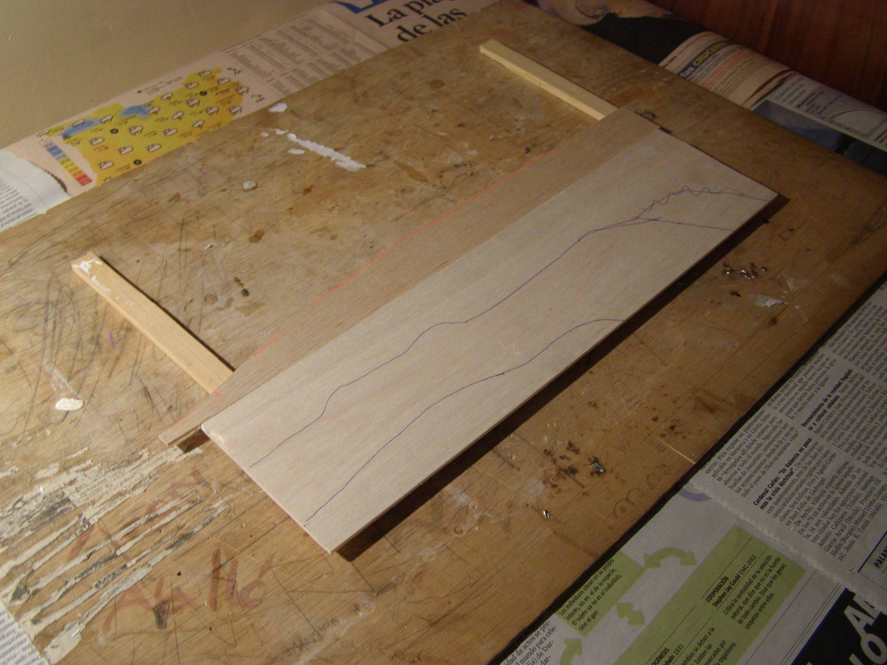

Vamos por la parte baja, la más exterior de la maqueta. La base es madera de balsa de unos 12cm de ancho y tres sectores, el más largo de unos 60cm, los cortitos de 20 y 15cm. Conectan por un lado a un módulo que ya realizé el año pasado que es el único con vía empotrada, y por el otro con un desvío instalado en la maqueta que da acceso a un túnel que no puedo mostraros pq esta guardado en oto sitio...

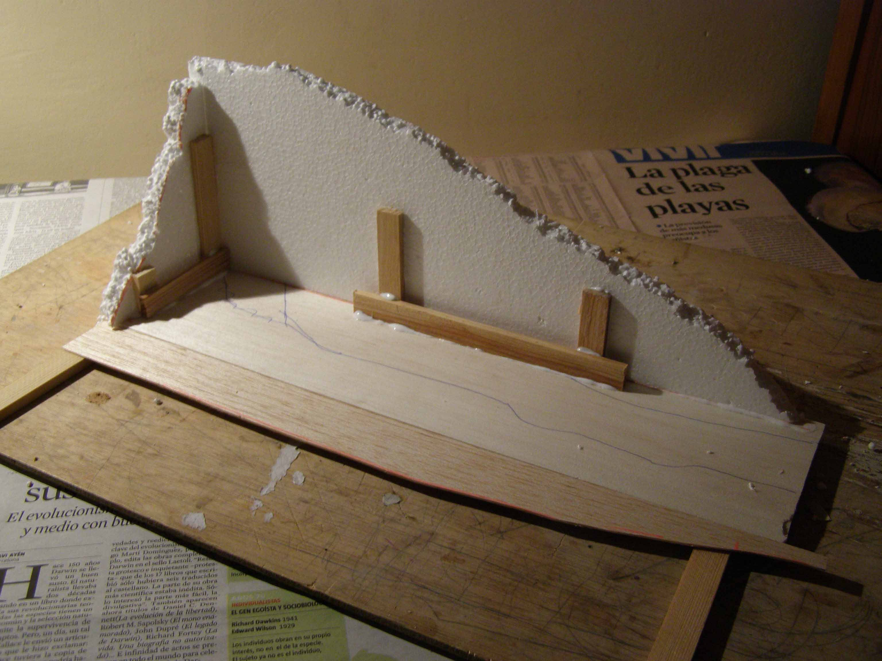

Partimos de esta pequeña plataforma de balsa. Esta cuña es la que encaja con la curva de desviada del cambio de entrada al túnel, así que haremos una transición entre túnel y trinchera...

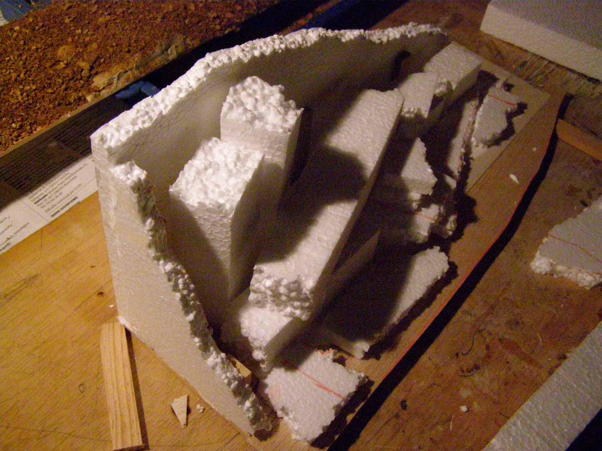

Levantamos con porex, unos listoncillos para dar rigidez al tema...

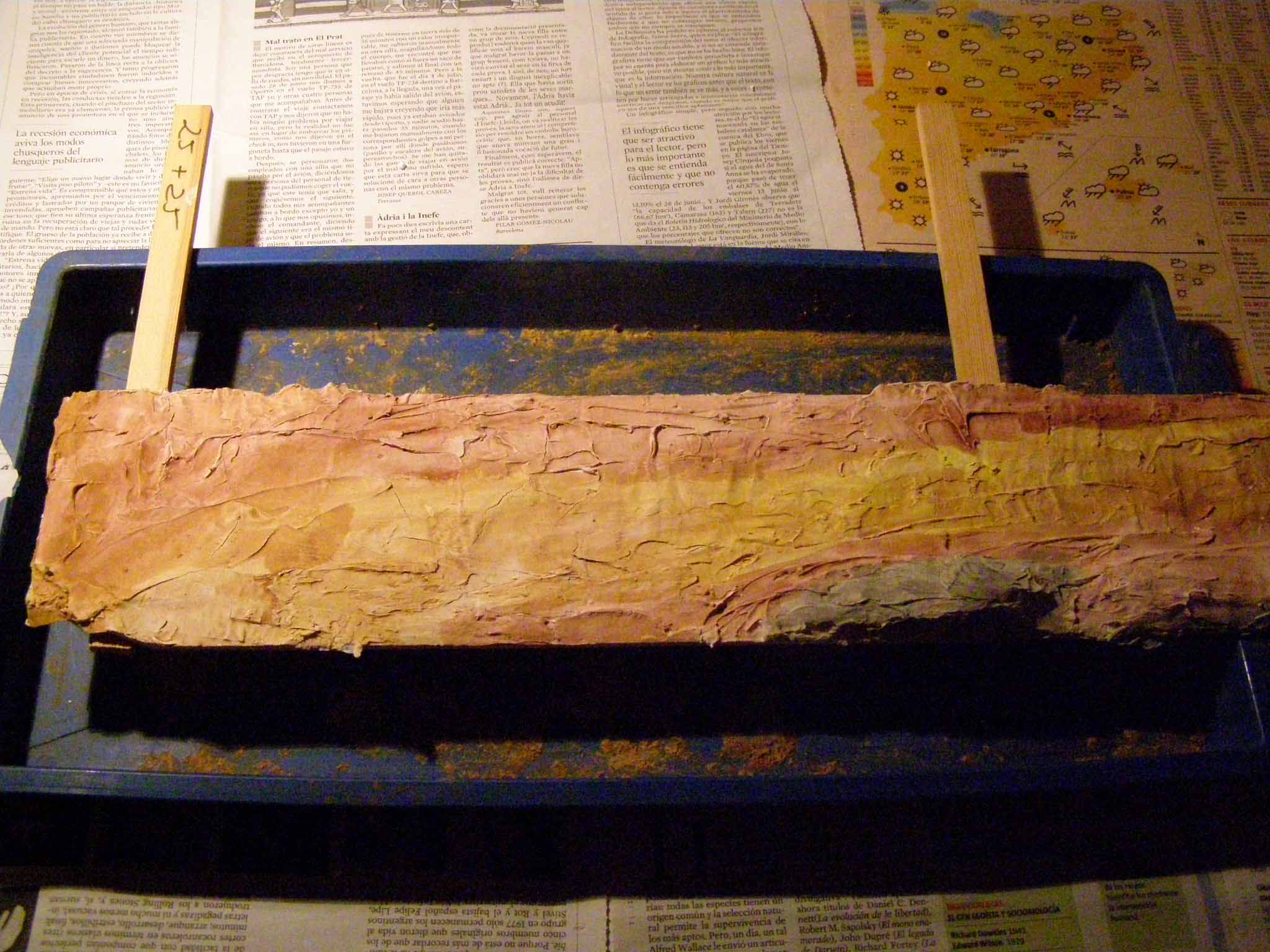

De mientras que el porex seca y agarra, va bien tener el resto de la recta ya preparada del año pasado. No os hais perdido nada, simplemente es la balsa con un par de cm de masilla encima, pintada en dos colores: gris roca y marrón arcilla, por eso de las piedras sueltas...

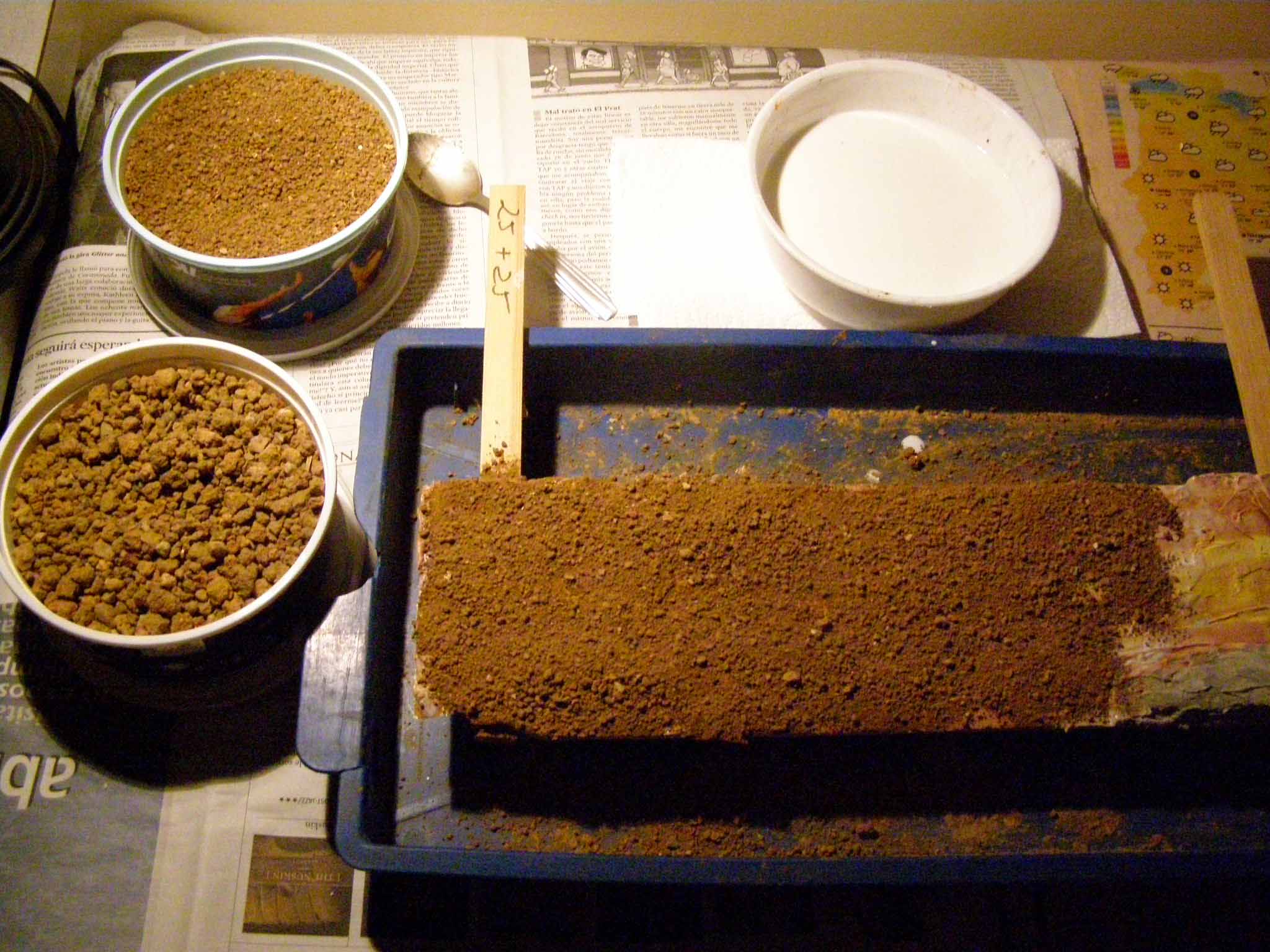

Aqui os dejo la receta de la poción mágica. Arcilla granulada en diferentes tamaños, la mezcla de siempre de agua+cola+fairy y una cucharilla de café para ir "nevando" sobre la masilla, previamente pintada con cola.

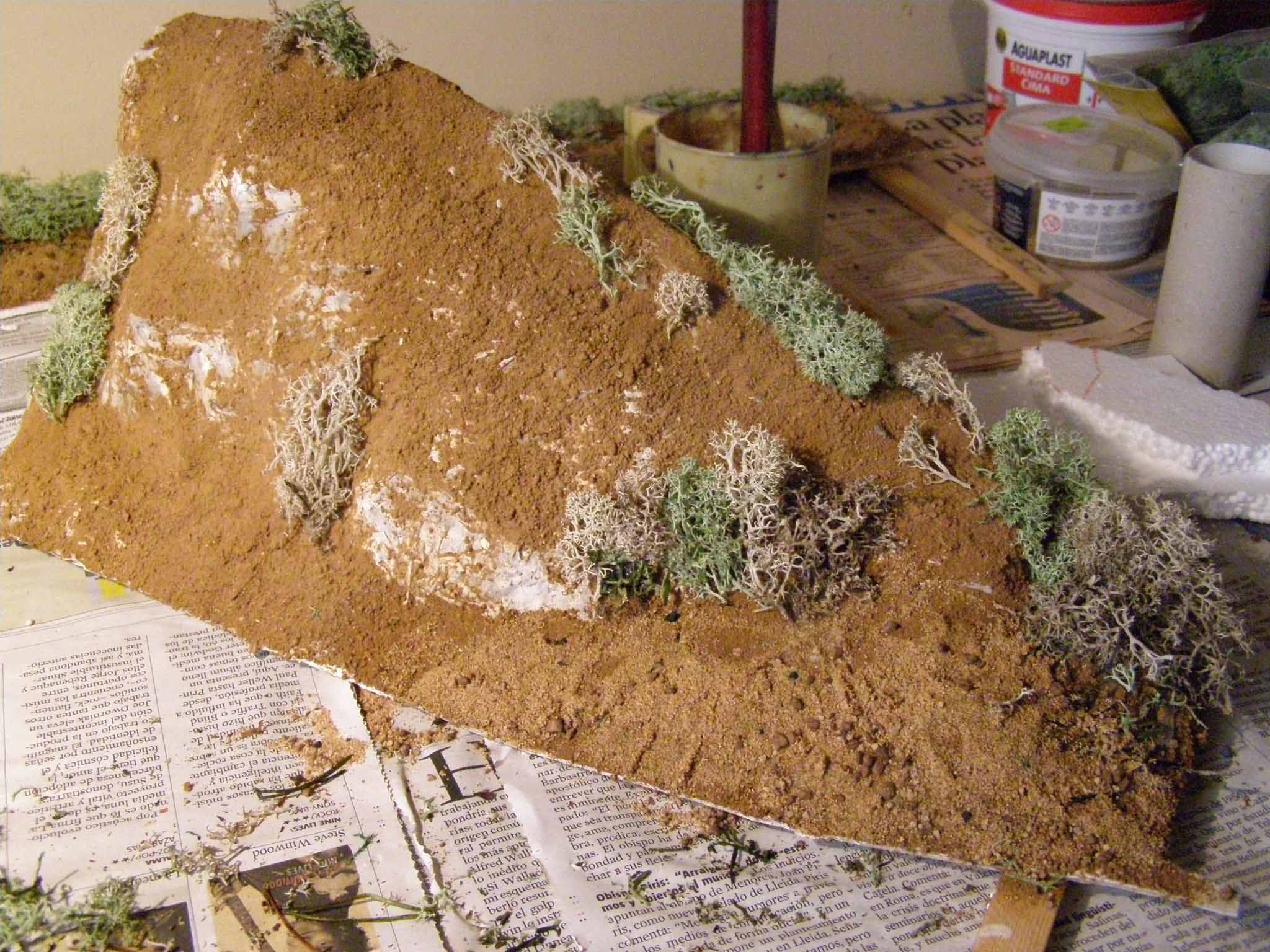

¿Dónde me habia quedado? Ah si! En la poción mágica! Seguimos pues, que creo que el porex está seco ya...
Un poco más de relleno no le vendrá mal...

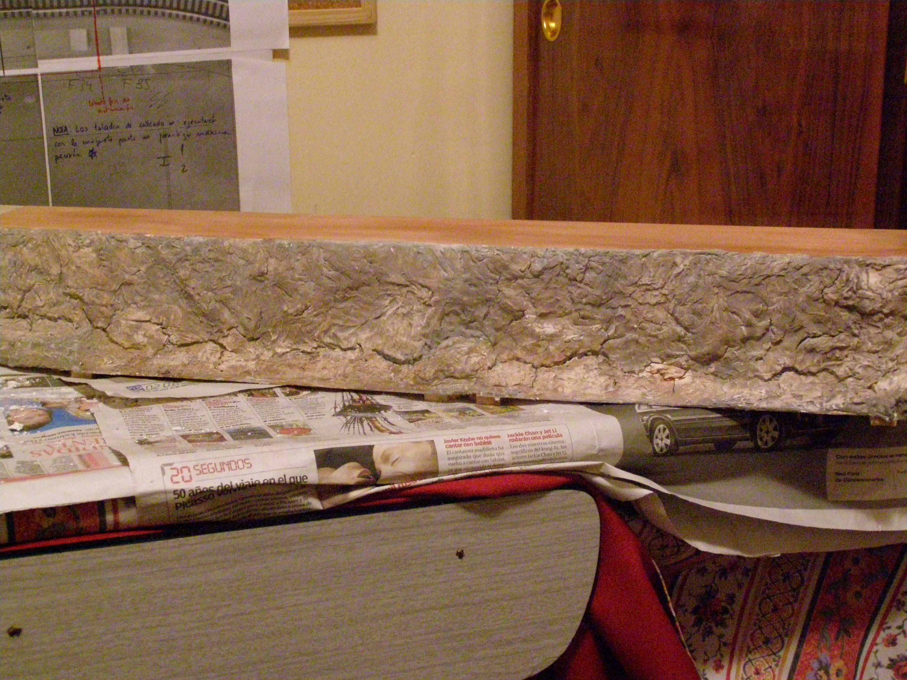

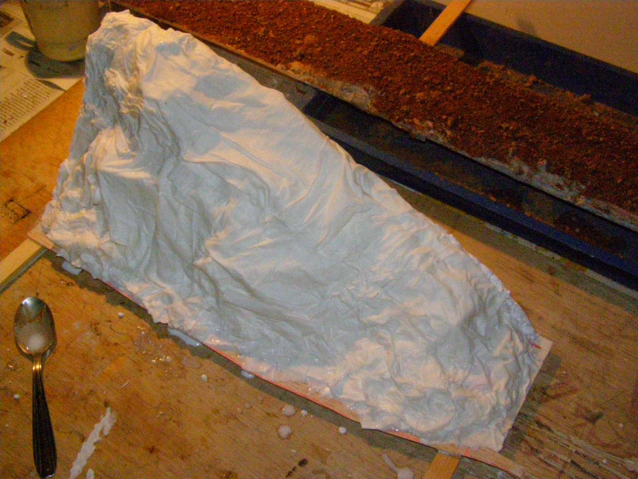

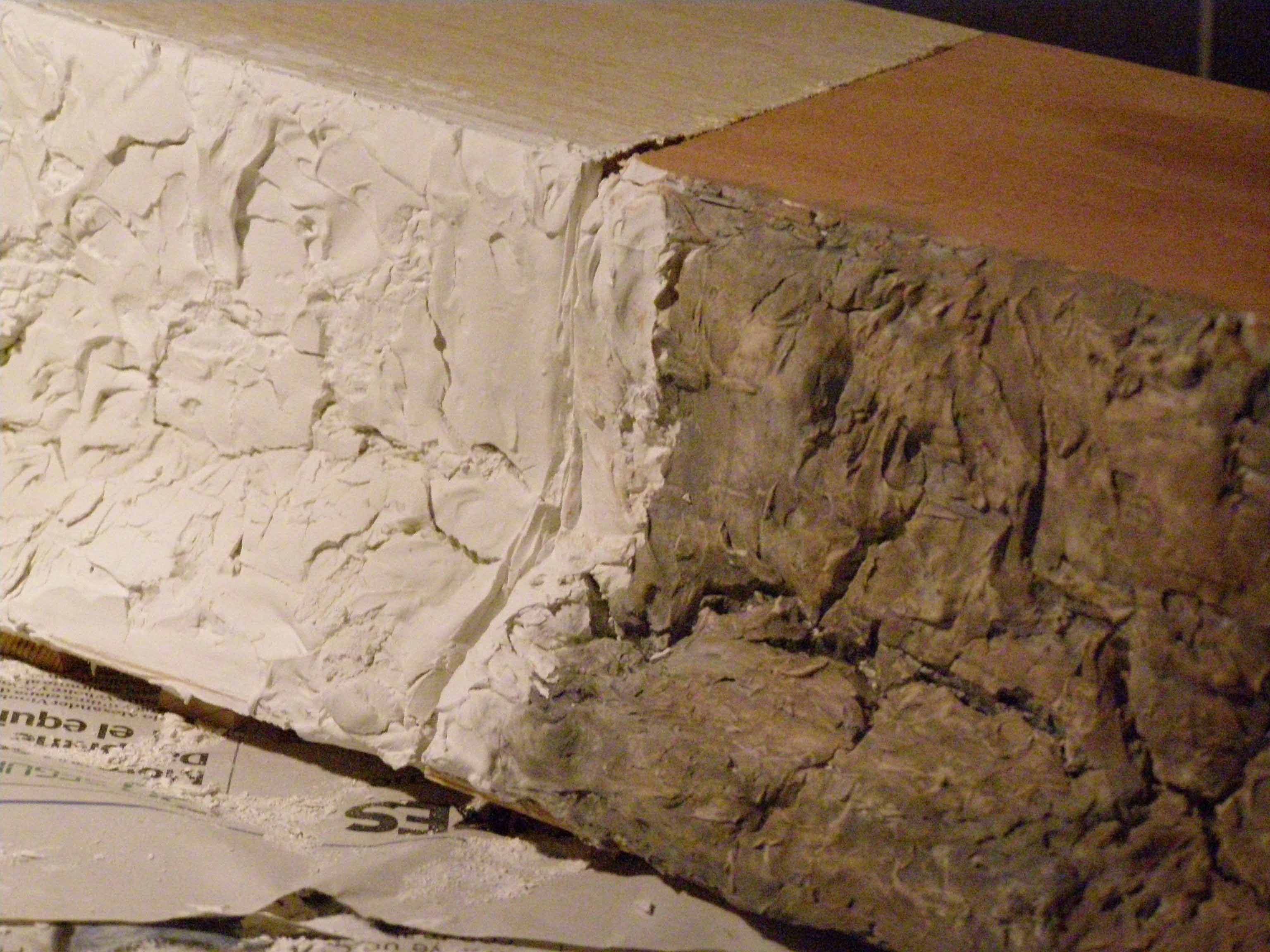

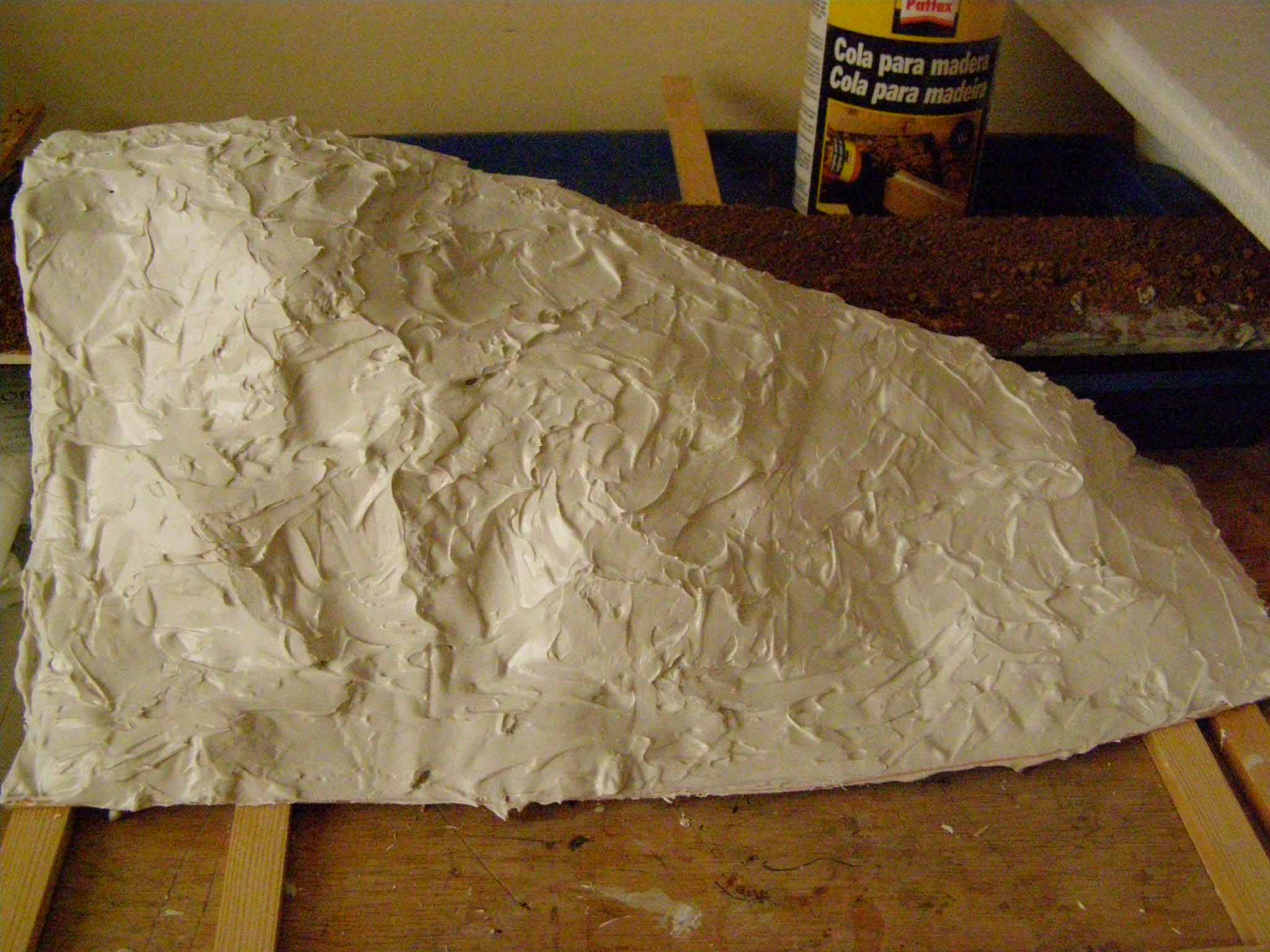

Papel maché (papel del culo con cola para los amigos) para la primera capa de piel, a secar hasta mañana!
Segunda piel con masilla, 8 horitas de secado y al taller de pintura, que me salto para no ser cansino...

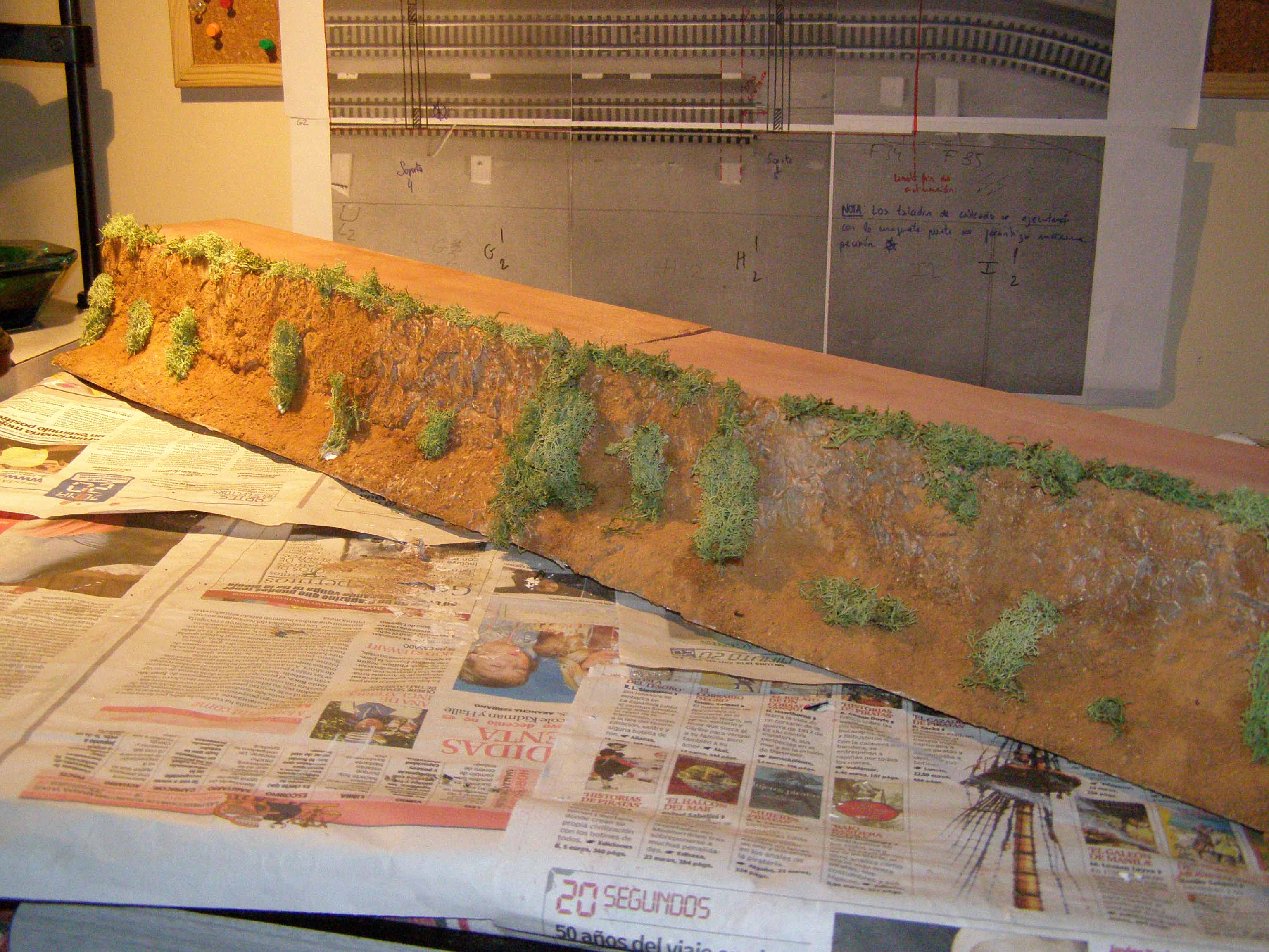

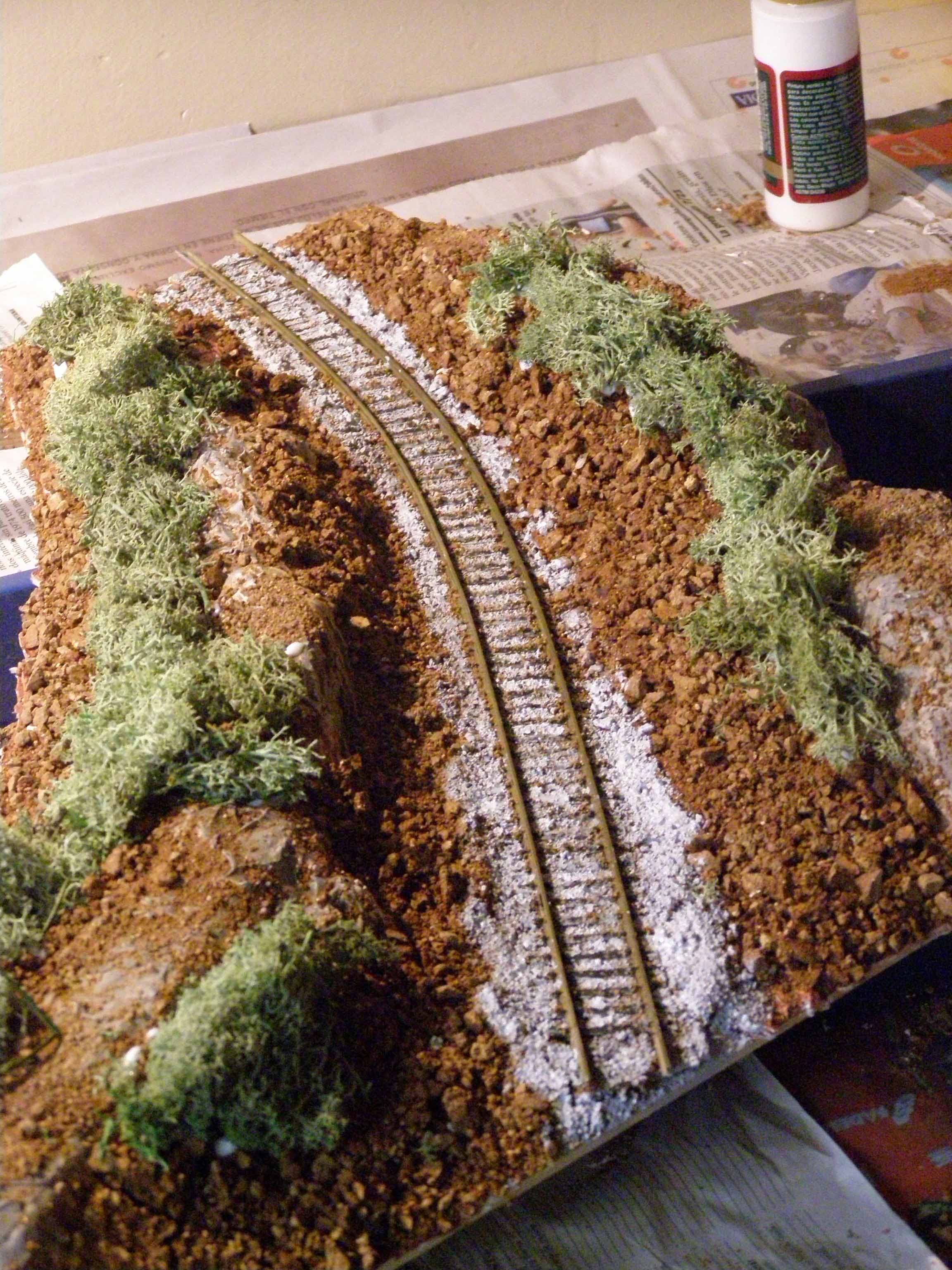

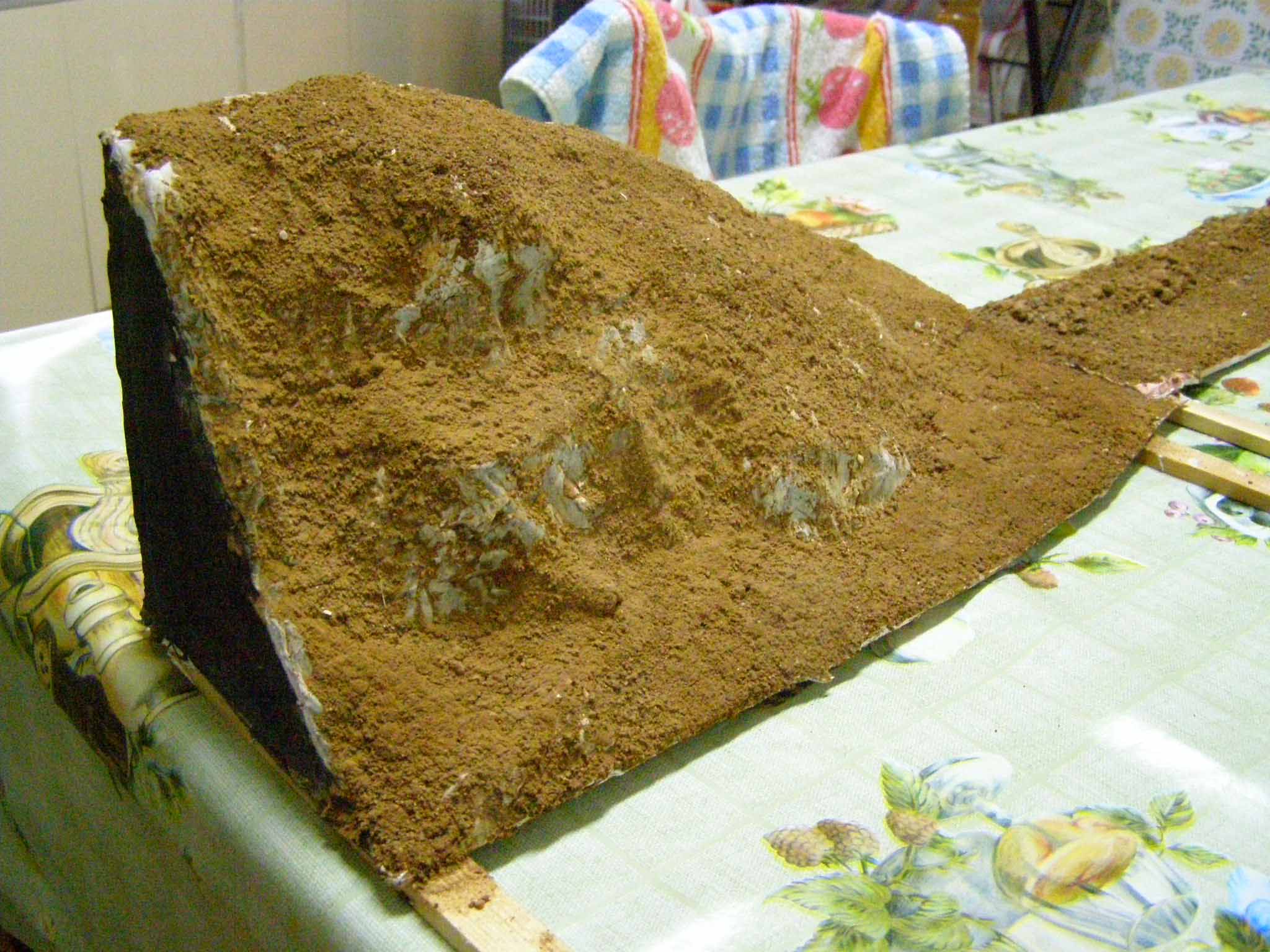

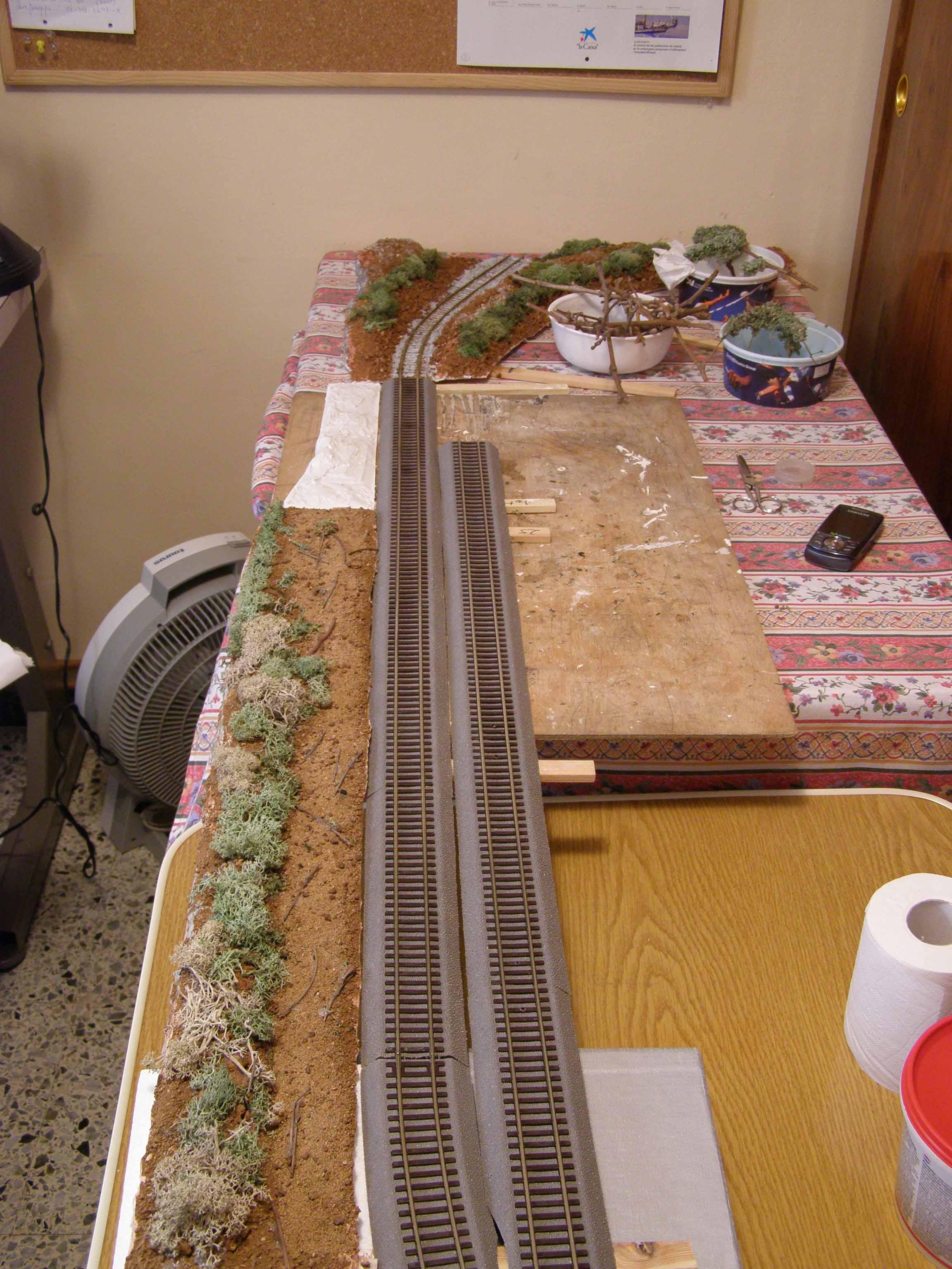

Tierra a la vistaaaaaa!!!! Aquí el módulo extremo unido al de recta, se ve que la transición, casi ni se ve :P

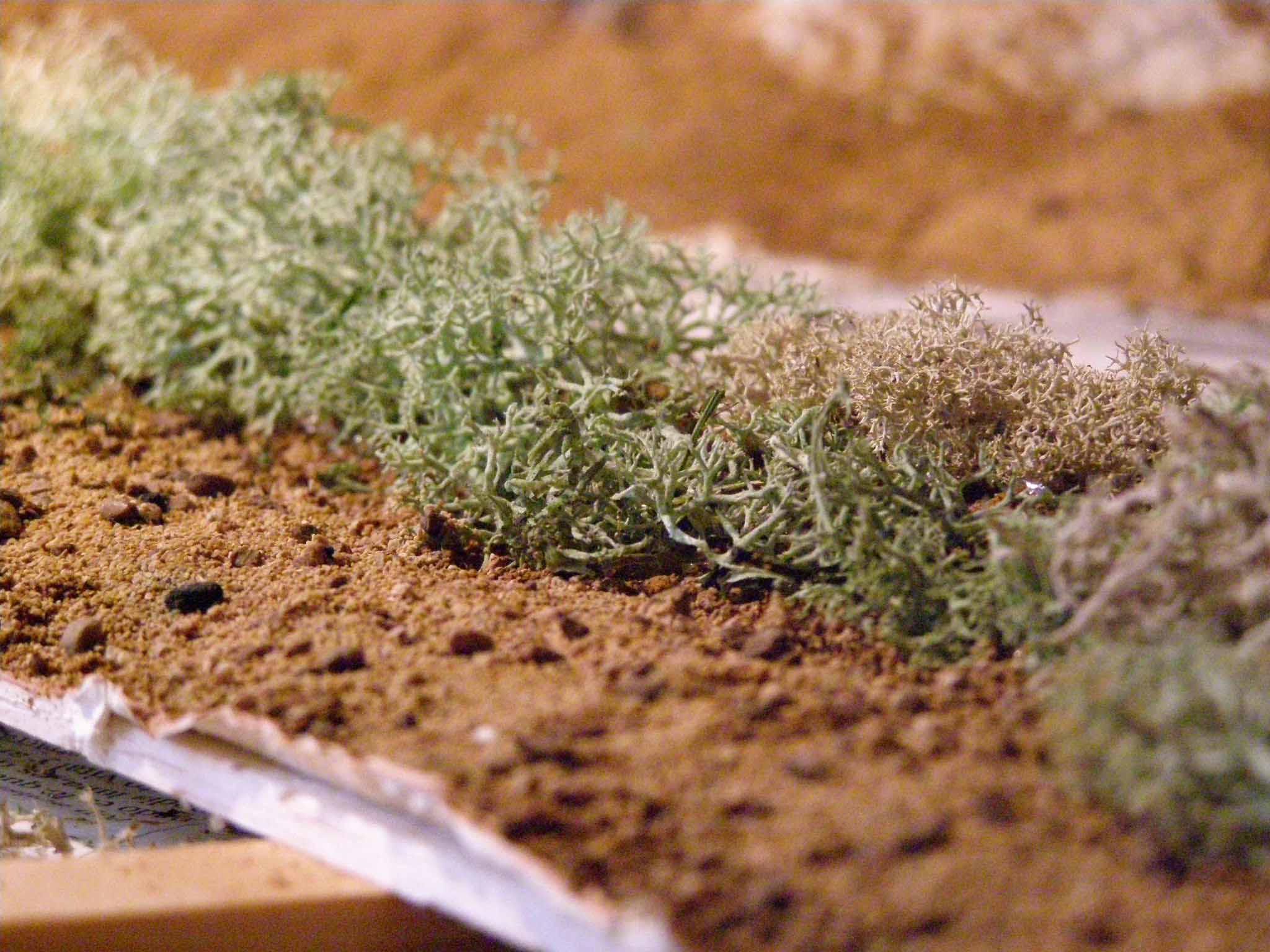

Un poco de verdura...
Crecerán espárragos en primavera???

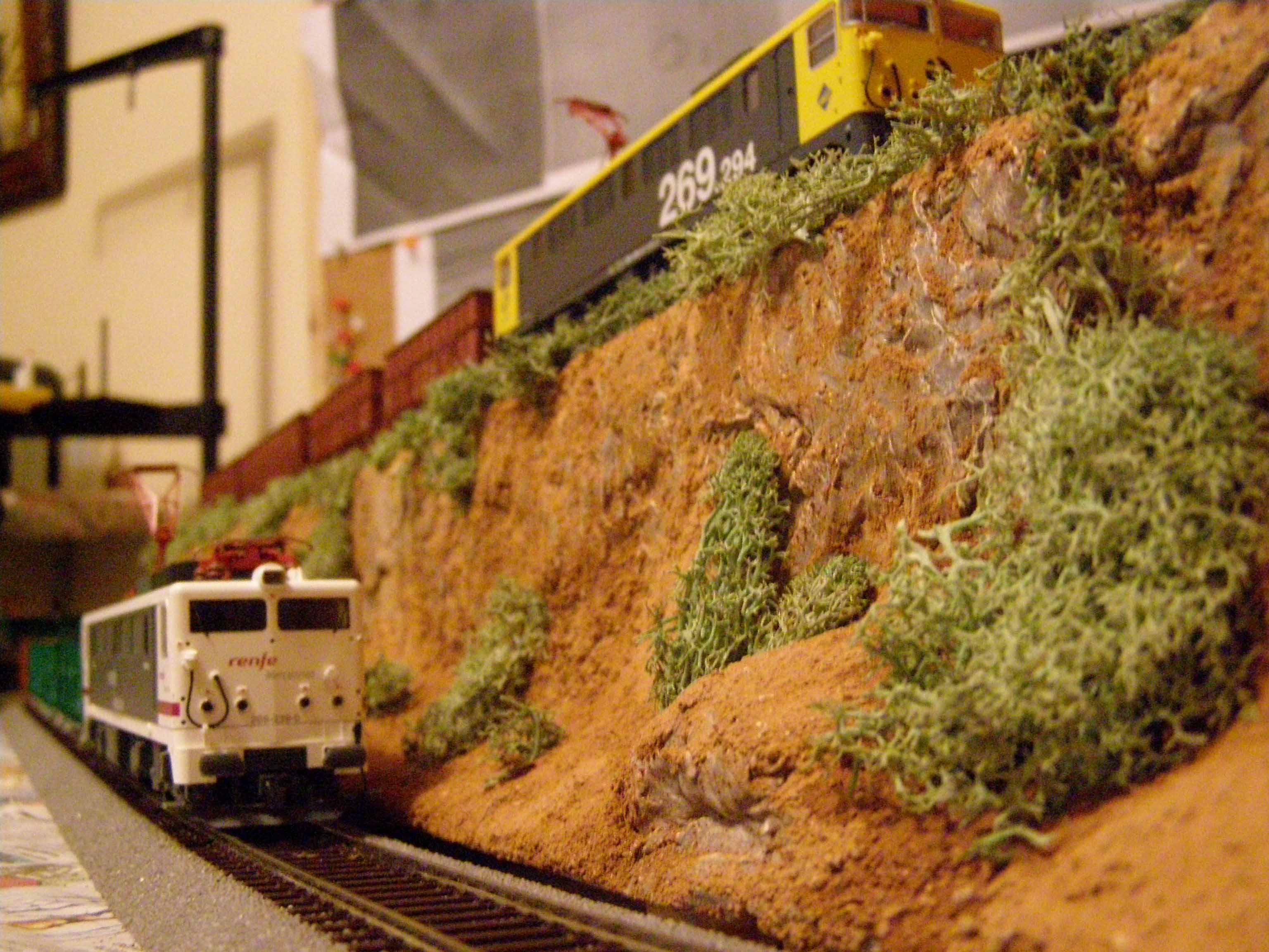

Aquí toda la recta en su longitud!Al fondo se ve el módulo con vía empotrada que ya tenía hecho, ahora os pongo un zoom
El módulo con vía empotrada del que os he hablado. De aquí la via sale a un gran viaducto en curva que tengo que terminar de redefinir (el actual es un tanto inseguro por temas de ancho de plataforma).

Sin duda, la via mas bonita la de abajo, sin el balasto rocolinero

Buen apunte Chema
Tengo que plantearme un dia pillar pincel y pintura y darle un toque de color a las vías roco line, al menos quitarles el color plástico y meterles algun degradado de color para que no queden tan uniformes. Un saludo y gracias por las visitas al hilo, un centenar no son pocas!!

Te esta quedando de lujo!!! Pocos consejos te podemos dar, si acaso lo que has comentado tu, lo del balasto y poco mas... ahhh y gracias por hacerlo "paso a paso" para que los novatos aprendamos ;)

Madre mia, que preciosidad, enhorabuena.
Nota 02 Sep 2008 09:25
te esta quedando de lujo enhorabuena, en cuanto a la via rocoline que es la que yo tengo.. hace tiempo pinte unas de prueba y no me convence... haber si consigues algo decente... eso si pintando el carril si que mejora y muchisimo!! saludosss!
