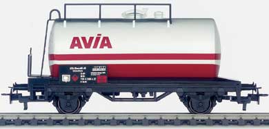

Pues eso que dispongo de esta cisterna desde hace ya una pila de años y me gustaria saber si se le podria transformar en alguna Renfe que se le de algun parecido.
Saludos y gracias

Otra opción es la de montar la cisterna sobre un chasis unificado de Electrotren.
Sin ser ningún modelo concreto podría pasar por uno de los muchos tipos que circularon con Renfe.
El coste es bajo y la puedes pintar en rojo óxido como transporte de fuel o en gris como una cisterna "del ciclo del agua"... cisternas de uso interior hubo cientos.
Sin conocer las medidas creo que te podría valer.

Ummmmm...
Gracias por las respuestas.
Jajajaja... Para esto no soy tan cuentaremaches.
Busco alguna que se le parezca un poco de las que tuvo renfe. Lijare la cisterna para quitarle todas las pegatinas y despues darle una imprimacion, luego pintar, calcas y a correr. Lo del bastidor ya lo habia pensado.
A ver si alguien dispone de alguna fotillo de cisternas de dos ejes epoca III o IV.

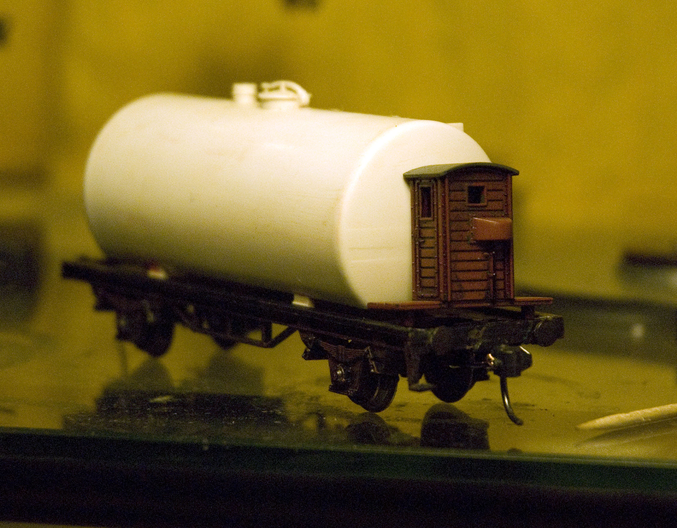

Bueno pues de momento tengo estas tres piezas:
El chasis, la cisterna sin escalerilla que aprovechare y una garita de despiece.
Ahora hay que unir todo y ponerle todos los detalles, topes, pintar, y calcas...
Se admiten sugerencias.
Juanjo

Tienes razón, pero salen cisternas de bogies y yo buscaba de tipo antiguo de epoca III.
De todos modos es una ñapa de cisterna de servicio interno. Aver si la termino ya
Juanjo

Mensajes: 12867
Te ha quedado muy convincente, a ver como queda al final...
