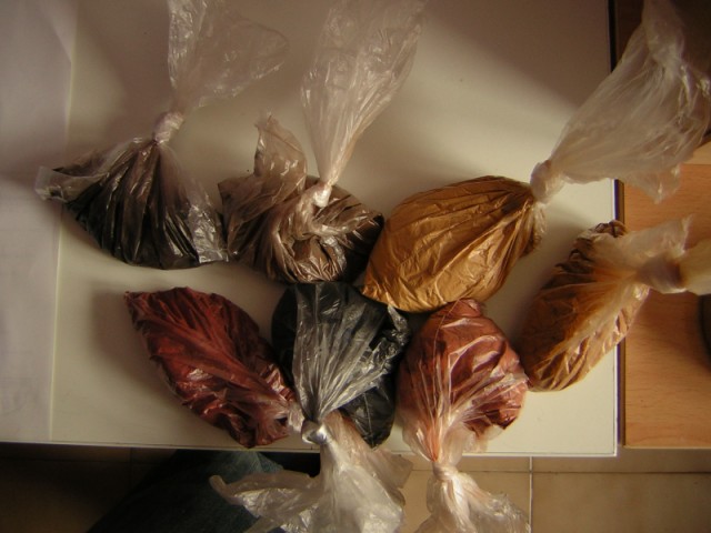

Podrías explicar más detenidamente el proceso de pigmentación de la tierra?
Muchas gracias.
Muchas gracias.
Por supuesto que puedo. Yo utilizo pigmentos de los que venden en las droguerías con solera. Los sirven a granel a un precio muy económico (5€/Kg) y sabiendo que cunde muchísimo, con coger 150g de cada color, tienes pigmentos para meses.
Para pigmentar la tierra o grava, solo hay que poner la materia en un recipiente y añadir el pigmento. Las medidas depende de la cantidad de tierra y de la tonalidad que quieras darle. Yo con un pote de yogurt lleno de tierra, añado una cucharilla de pigmento. Luego solo hay que revolver con un palo (un lápiz del Ikea, en mi caso) y observar como el pigmento colorea totalmente la tierra. Si vas echando de poco en poco, puedes ir rectificando las tonalidades. Yo no me apunto ninguna medida porque a "ojimetro" queda mejor (cada mezcla de tierra que hagas, tiene un matiz diferente, como en la realidad).
Espero haber sido de ayuda.
Saludos cordiales a todos.
Mensajes: 1303
Registrado: 05 Sep 2008 17:06
Muchas gracias por la contestación. Los pigmentos son povo por lo que he creido entender no?
Si pudieses poner una fotillo de la sustancia te lo agradecería.

Son unos polvos que ensucian mucho:

De nuevo gracias.
Una ultima cosa, los pigmentos se piden como tal en las droquerias? es decir, pidiendo pigmentos me sabran que es lo que quiero?
KGB Avatar de Usuario
Mensajes: 20
Registrado: 22 Abr 2009 23:16
Yo los pedí como pigmentos en polvo.
Los venden a granel y te lo sirve a paladas en una bolsa de plástico. En la droguería que fui yo, tenían 16 colores.
En la droguería me dijeron que los pigmentos se utilizan de toda la vida para hacer color en la pintura. Ahora se han modernizado y tienen fantásticas máquinas que fabrican color, aunque en las droguerías con solera, siguen despachando este producto.
