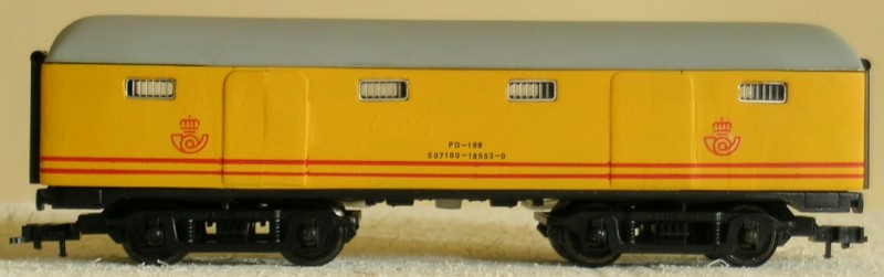

Hace mucho tiempo me hice este tambien.....Si no me equivoco es un P7.

Pero que cosa mas bonita!!!!, me gusta mucho, pero mucho mucho, te deben de quedar de lujo con el resto del material

Tiene un grandisimo defecto, sabes cual es?
QUE NO LO TENGO!!
Esta chulisimo. Esta transformado en base a otro modelo o es de nueva construccion?
Felicidades es un modelo pa quitarse el sombrero, se ve muy bien acabado en pintura y rotulacion.

Muy bonito y buen acabado.
¿Podrías decir como has hecho la rotulación?.

Fenomenal. Efectiviwonder como bien dices es un P7, (P7-D7GC ó P7-D...DGCT) dependiendo si la matrículación era UIC ó de la DGCT. Con unas Yenkas, formarían una composición preciosa. Hasta hace muy poco, había uno estacionado en Miranda de Ebro, con la decoración de la antigua UNE de Mto. e Infraestructuras, como furgón de "Tajo de Vía", formando parte junto un D8, un "J" y la grúa, del tren de socorro. Apenas se podía ver la decoración , gracias a los "gilis" del Graffitti. Misteriosamente, ya no está :cry:

Yo y algunos miembros de un otro foro estamos transformando coches 8000 escala 1/100 precisamente en este PD198. Por acaso está parado el proyecto hace algun tiempo, pero creo que pronto seguirá adelante.

muy bueno!!! No parece artesanal

Jopelines. Está de muerte ese furgoncillo. Cuentanos mas cosillas de como te has currao esa cucada...
Saludos y a disfrutar!
Pues parti de unos coches que tenia apartados de Ibertren, les corte los testeros, uní con planchas, hice los agujeros de las ventans, emplastecí, lije etc....
Para el bastidor, mas de lo mismo. Use uno de Ibertren, compré los mecanismo para unos enganches cortos de Roco, los bogies pensilvania de electrotren y na mas.
