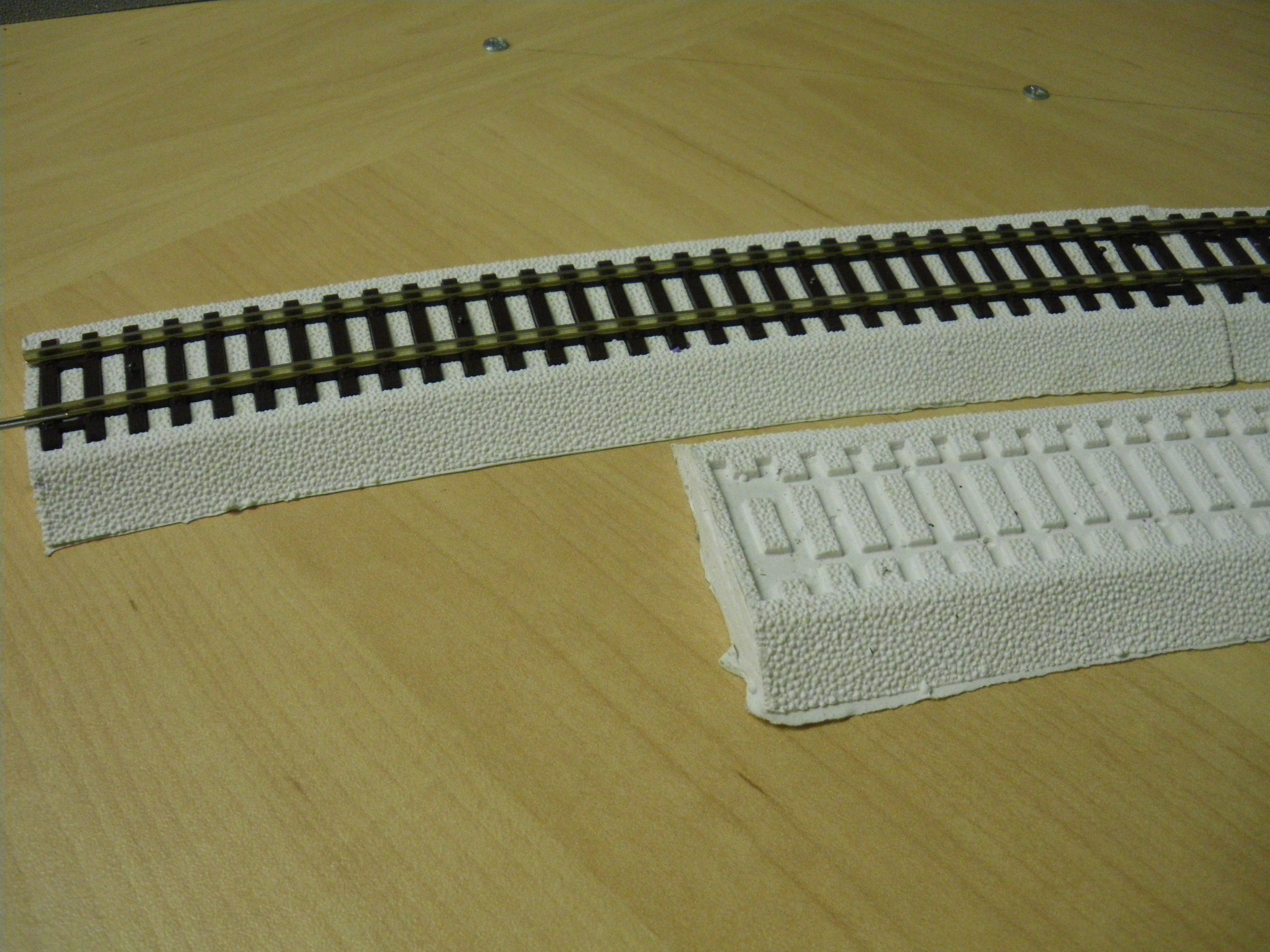

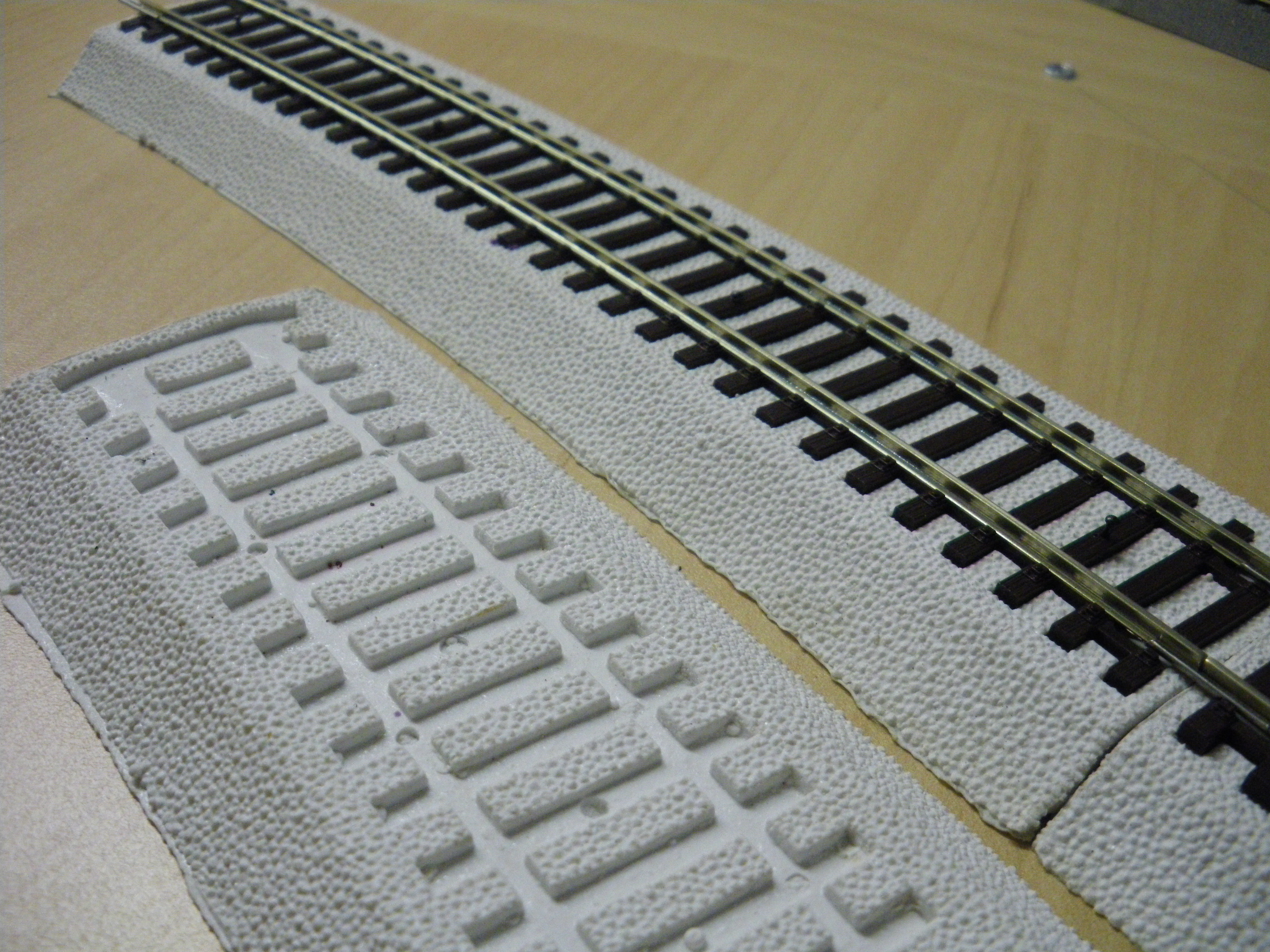

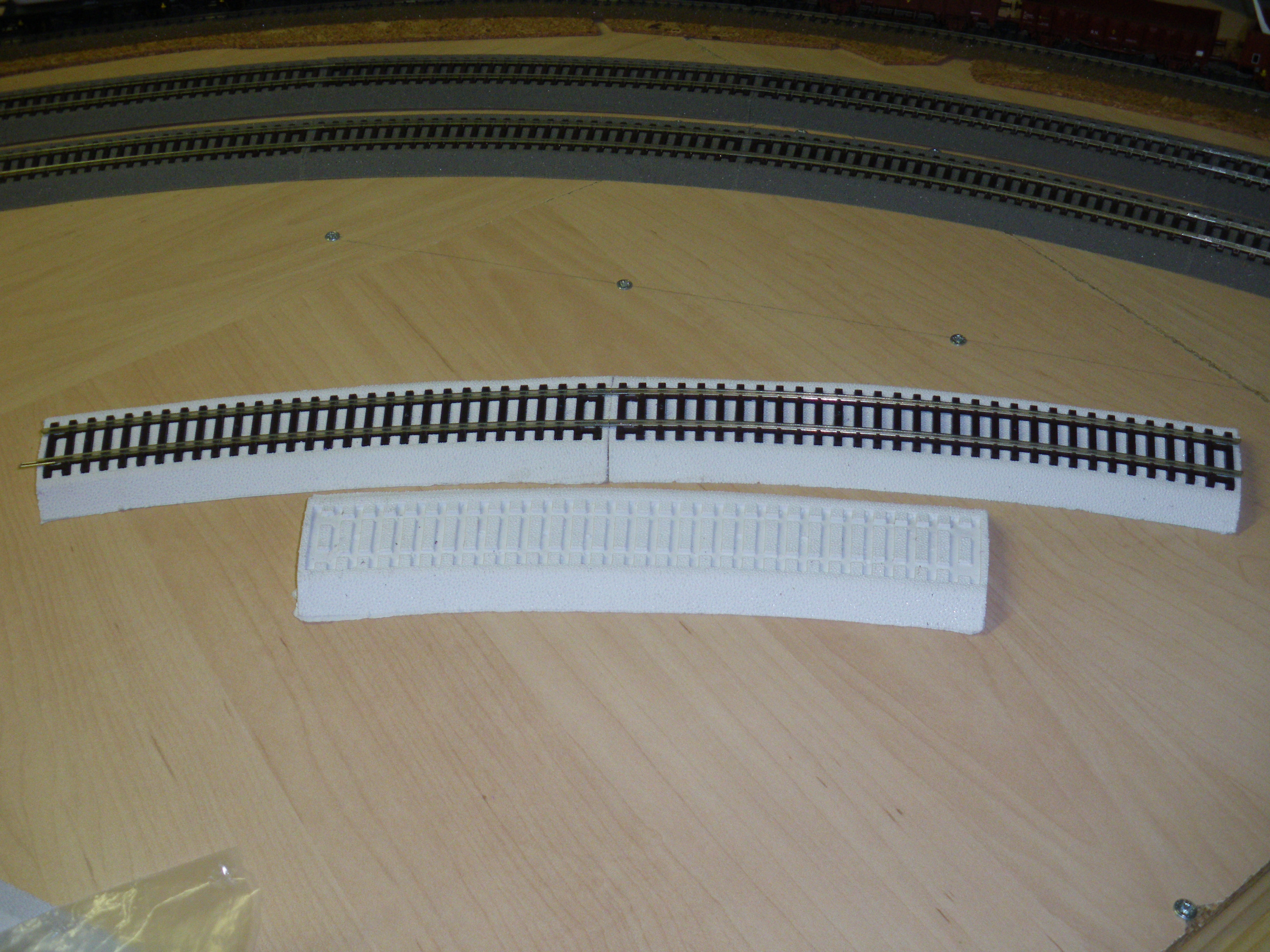

Ya se que el título lleva a confusión, pero yo lo encuentro idóneo para lo que tengo que presentaros. He creado un nuevo tipo de vía, clonando el balasto de ROCO-LINE CON BALASTO y he creado los clones: ROCLONE-LINE CON BALASTO!!!!
Estoy cansado de pagar hasta 6 euros por pieza mas gastos de envío desde alemania, que mínimo me cobran 18... Aunque el molde tiene que mejorar un poco mas, estoy en el buen camino. Cuando lo perfeccione ya os indicaré como lo he hecho.
Os adjunto un par de fotos de los primeros moldes
Muerte a los aros de adherencia!!! No mas sssusssiedad en las vías!!!

Yo empecé con material rocoline con balasto, y la verdad es que donde tengo la maqueta, hay cierta posibilidad que algún día tenga que moverla o modificarla´, así que este tipo de vía me va bien ya que da el pego. es silenciosa y fácil de montar.
Hay un tramo de la maqueta, una vía para trenes de mercancías, para que no pasen por la estación los trenes de carga y con material peligroso que la haré con balasto, cola... etc. Cuando empieze con esa parte ya os iré poniendo también fotos.

A falta de pan, buenas son tortas. Una vez que estén pintadas quedarán de cine. Me dá que están hechas de escayola, ¿no?.

Con escayola hago los moldes, es una escayola especial para moldear. La pieza de balasto está hecha de silicona, lo que le da una insonoridad total... no como las vías GEOLINE, que parece que lleven un altavoz incorporado.

¿Con silicona?, no me lo podía imaginar, no me extraña que quede perféctamente insonorizaro el tablero, pero... ¿no sale un poco caro?, ¿es silicona normal, de esas de cartucho?. A ver si nos enseñas una pintada.

mañana pasaré por el taller donde tengo el material y os indico los nombres de los productos. No es una silicona de tubo, sino una que se hace con mezcla, y la vierto sobre el molde de yeso...

pedazo de currada! a proposito, cual de ellas es la original la que lleva la via o la que no, no se nota nada, enhorabuena por el trabajo.
