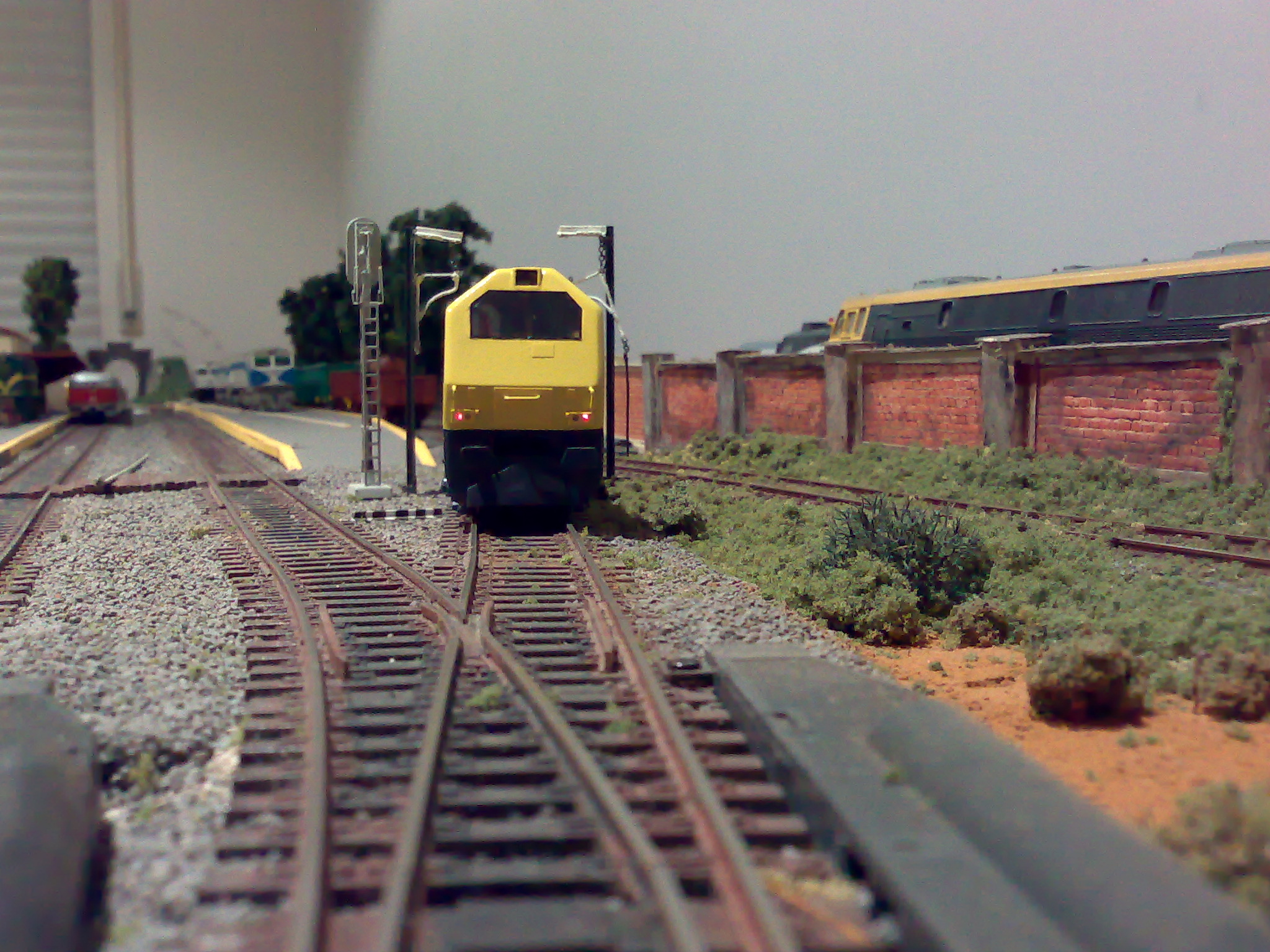

Espero haberte ayudado. ah con paciencia puedes realizar trabajos como este:
