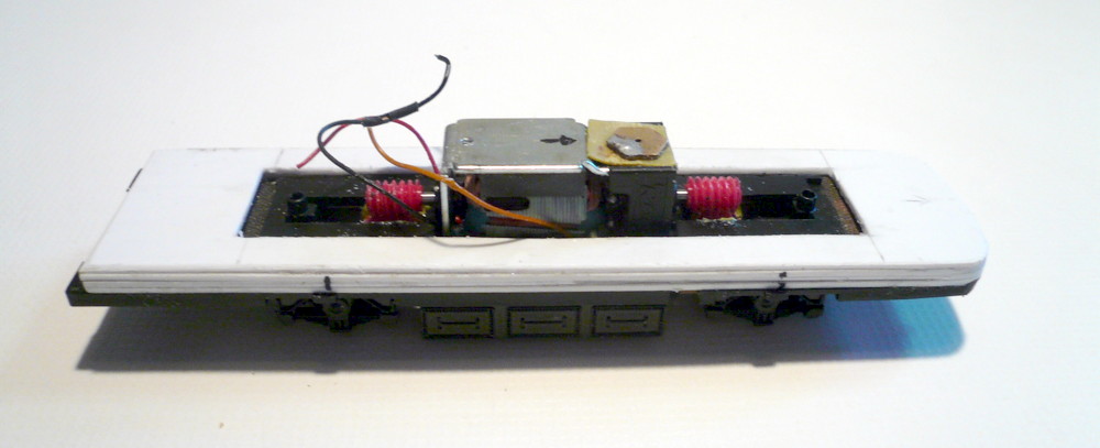

Efectivamente, es una buena solución para motorizar un Ferrobús.
En la primera foto que adjunto, se trata de la parte central del bastidor del tractor, que contiene toda la mecánica, recortada y lista para ajustar en un bastidor de Ferrobús Jyesa.

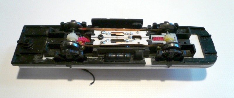

En la segunda foto lo vemos por la parte inferior una vez ajustado, con las ruedas ya colocadas. Como puede observarse, el bastidor Jyesa ha sido cortado en dos partes para hacer que los soportes de rueda del Jyesa coincidan con las ruedas del bastidor de Roco. Este "alargamiento" del bastidor ha tenido que ser contrarrestado después con el recorte del extremo delantero, redondeandolo, para recuperar su longitud anterior.
Por la parte superior del bastidor ( inferior en la foto ), se han pegado unas láminas de plasticard para unir las dos partes del bastidor primitivo.

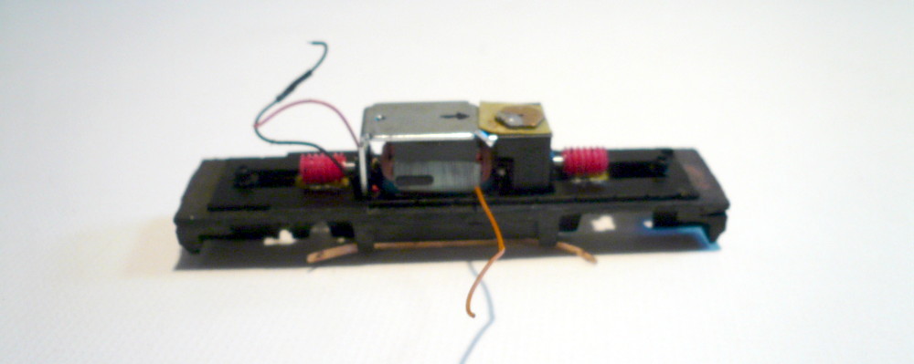

La tercera foto muestra la parte superior.
