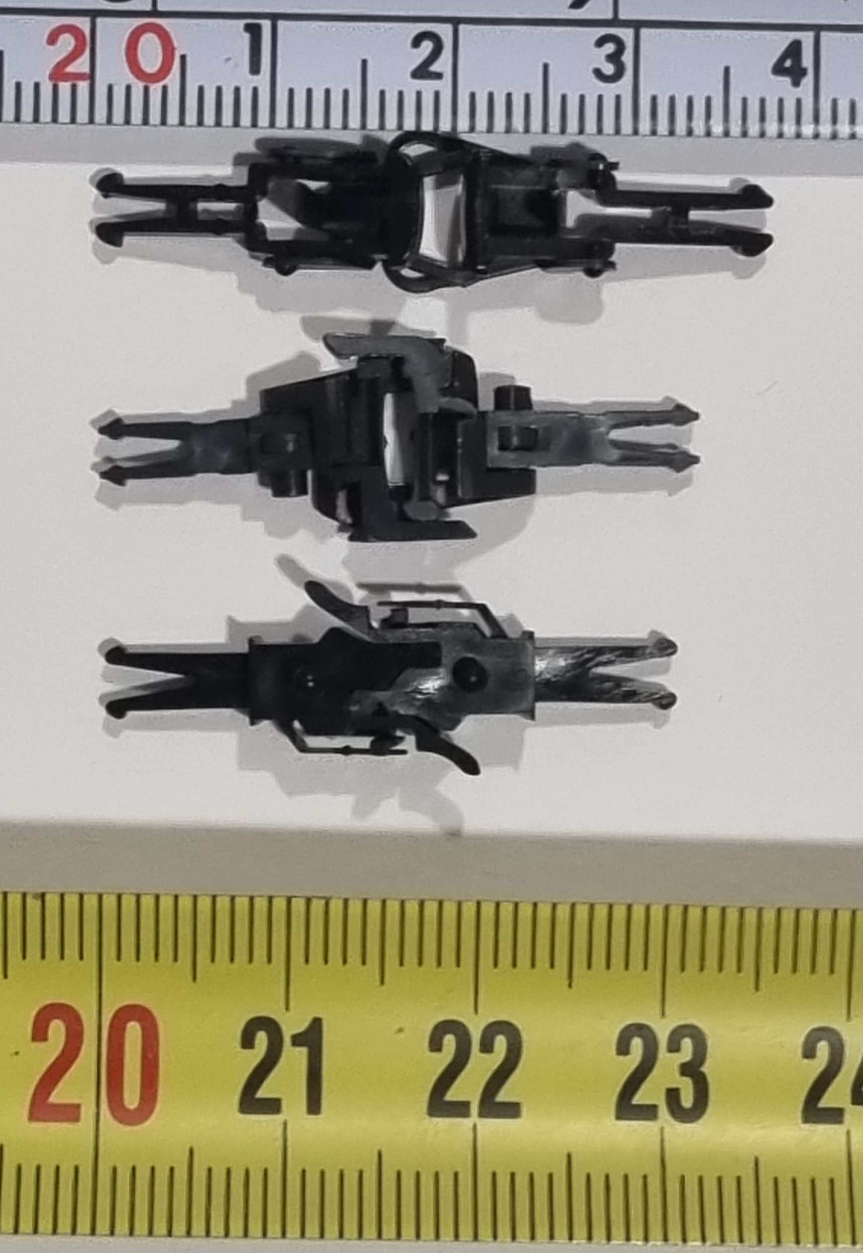

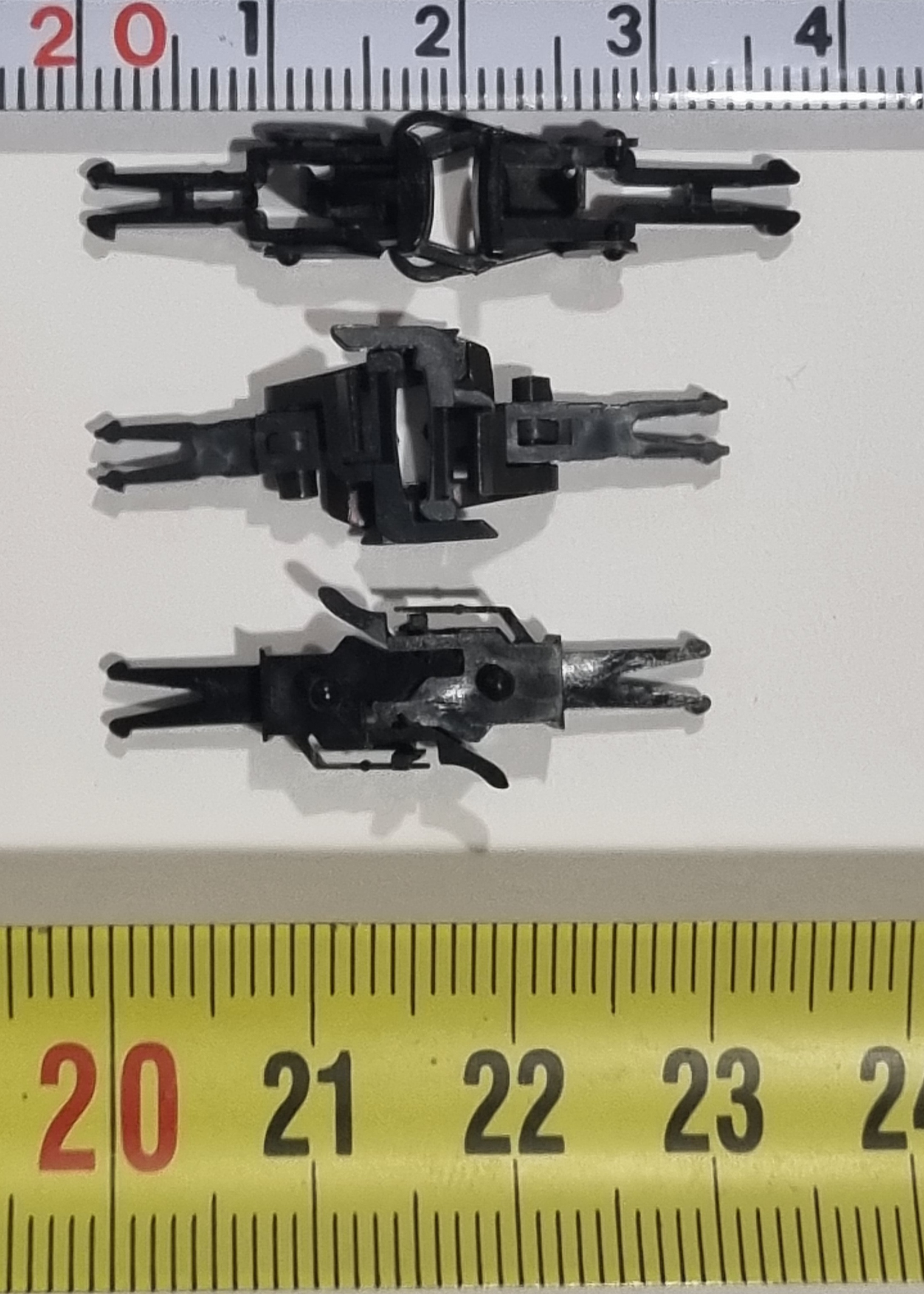

Buscando he visto varios hilos, ya antiguos, sobre el tema y como ando trasteando en ello con mi material, os paso fotos (no muy finas, cierto) que he hecho de una comparativa de distancias entre el tradicional, el universal de Roco y los Profi. En todos los casos están "en tracción".
Personalmente, y sin mucha experiencia concreta aún sobre ello, especialmente por compatibilidad, me quedaría con los Roco... la duda es si el material antiguo (sin cambio de cinemática, que también estoy mirando...) los toleraría en curva, cosa que dudo...
Como se puede ver, respecto al tradicional, el Roco acerca los vehículos unos 5 mm aproximadamente y el Profi 1 mm (o algo más) adicional. Si alguien tiene un estudio más fino, me corregirá. ;)
