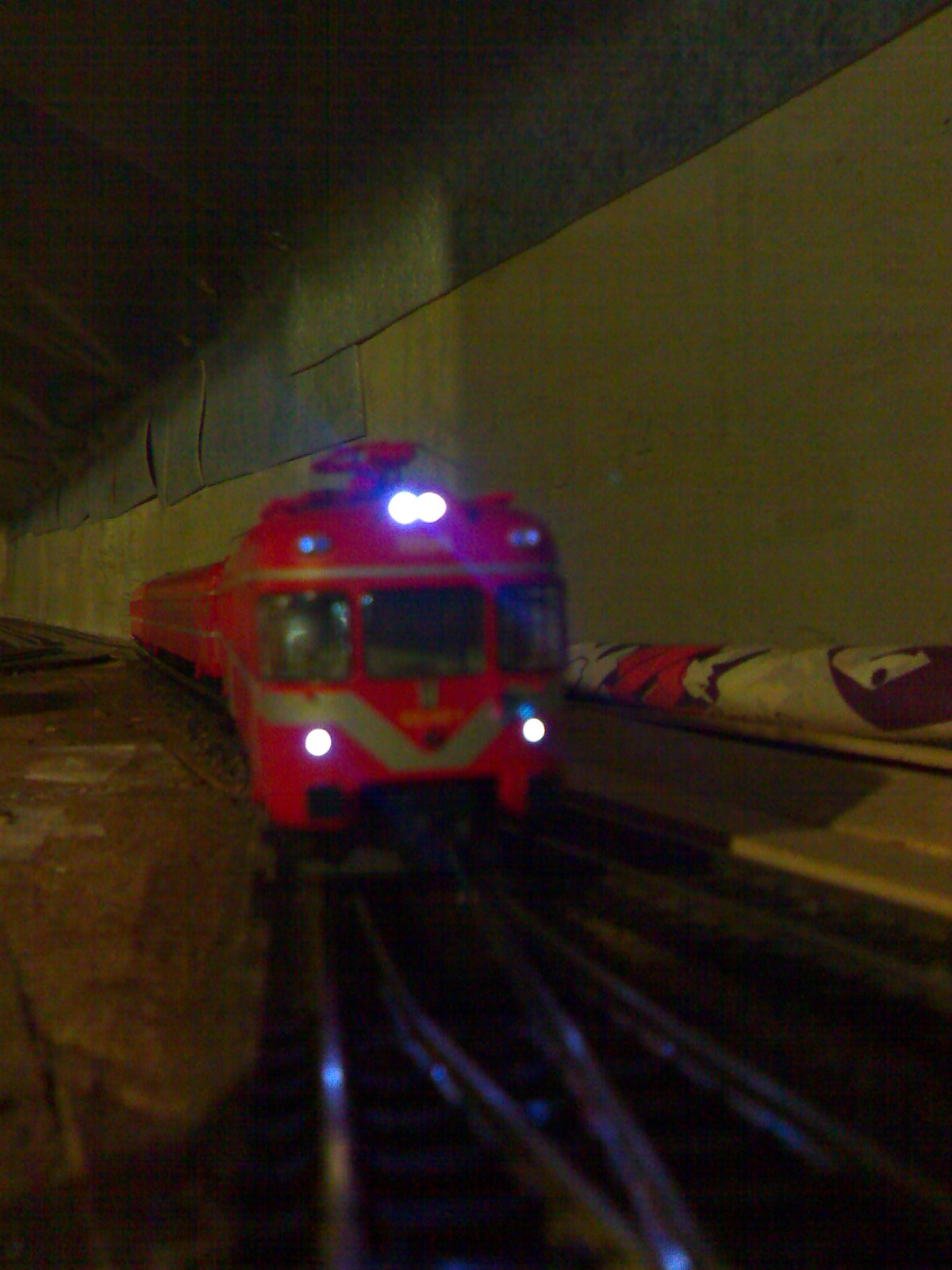

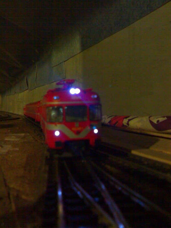

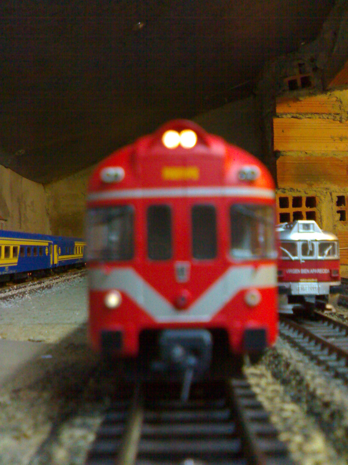

Y para aquellos que todavia no se han decidido a darle una "pincelada" a los horribles leds de xenon adjunto unas imagenes, que no son muy buenas ya que las hice con el movil pero sirven para ver la diferencia.
Asi viene de fabrica
La diferencia, como decía Jesús Gil, es "ostentorea"
